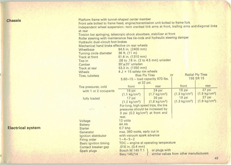

Elokuun 1968 manuaalista alkaen löytyy 155 SR 15 renkaita. Mikä lienee näiden alla näkyvien kokojen todellinen vierintäkehä ero, kun tässä välityksistä oltiin huolissaan? Tuskin merkittävä, kun tehdaskin käytti rinnakkain?
