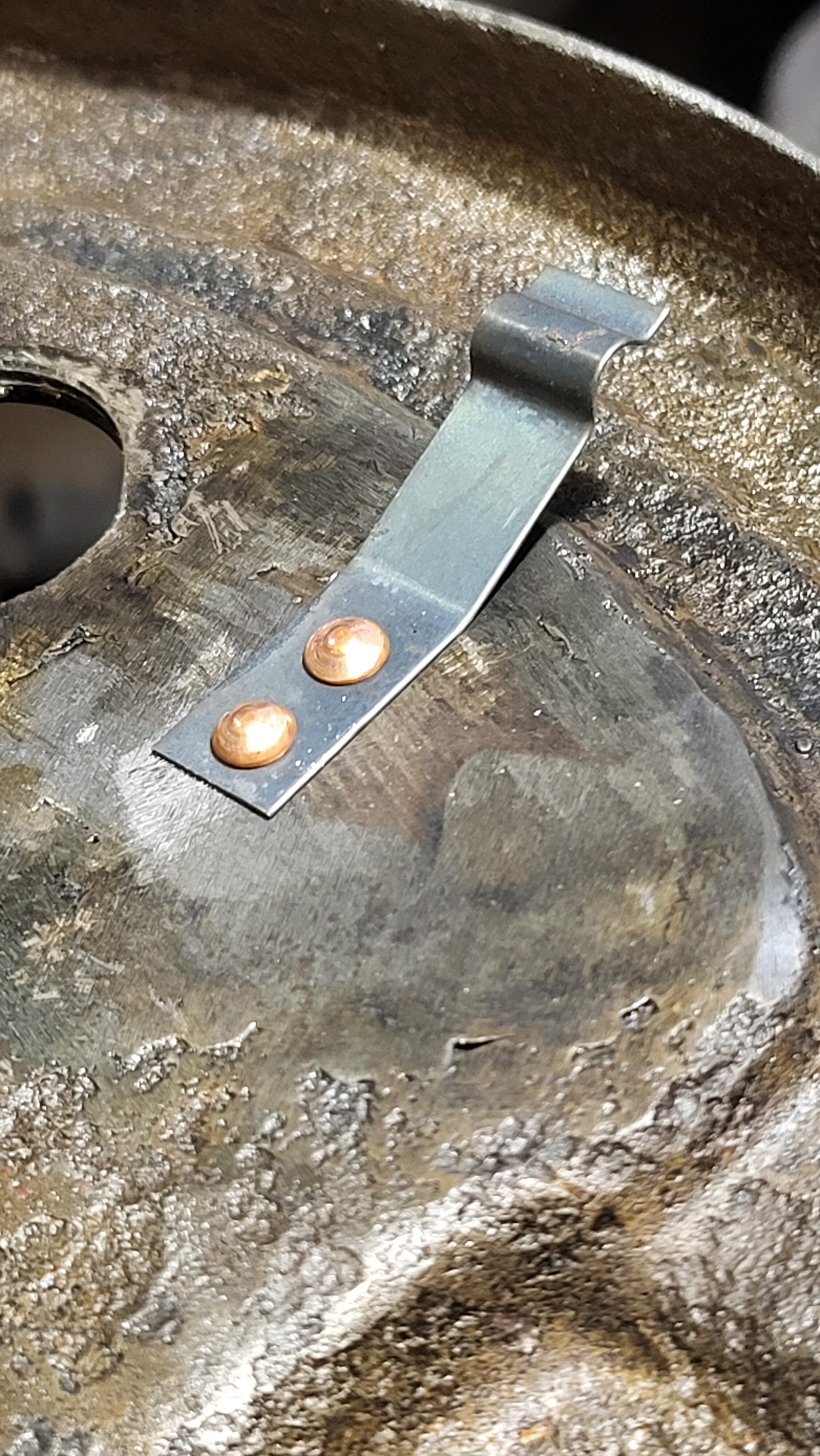

Tanhis Posted February 21, 2025 Author Posted February 21, 2025 Jarrukilpien kiirrellinen tarve kun meni syksyllä ohi muista kiireistä johtuen niin tilasin tähtimutterinpitimet autocraftilta ja niittasin paikalleen. Seuraavaksi sitten miettimään, kilpien maalaamista. Jos vaikka alkukesästä saisi edes etujarrut kasattua niin voisi jopa harkita pientä ajolenkkiä. Projektit kun vaan on huomattavasti mielekkäämpiä kun voi ajaa paikasta a paikkaan b vaikkakin samalla tontilla. 3 Quote
