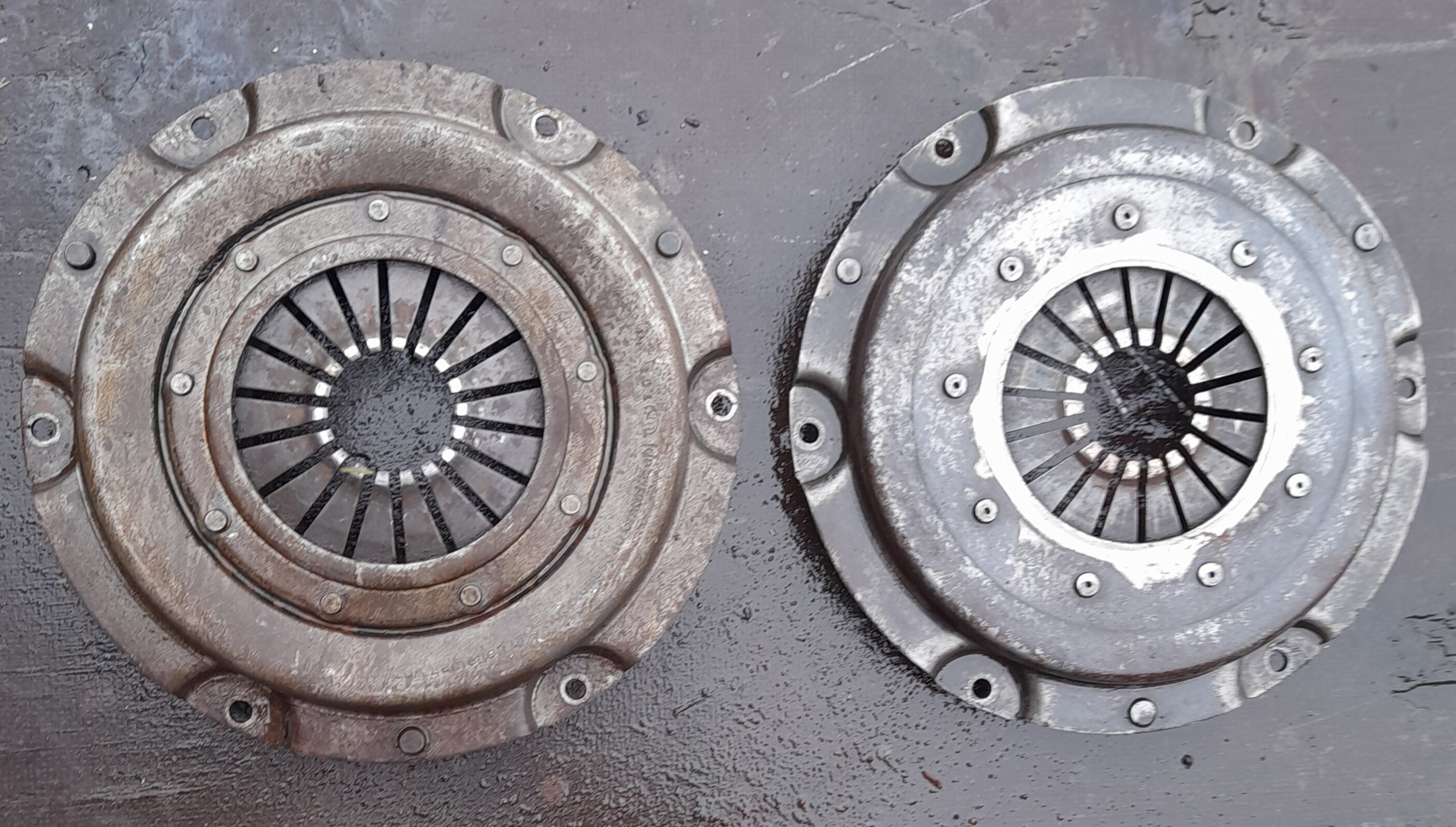

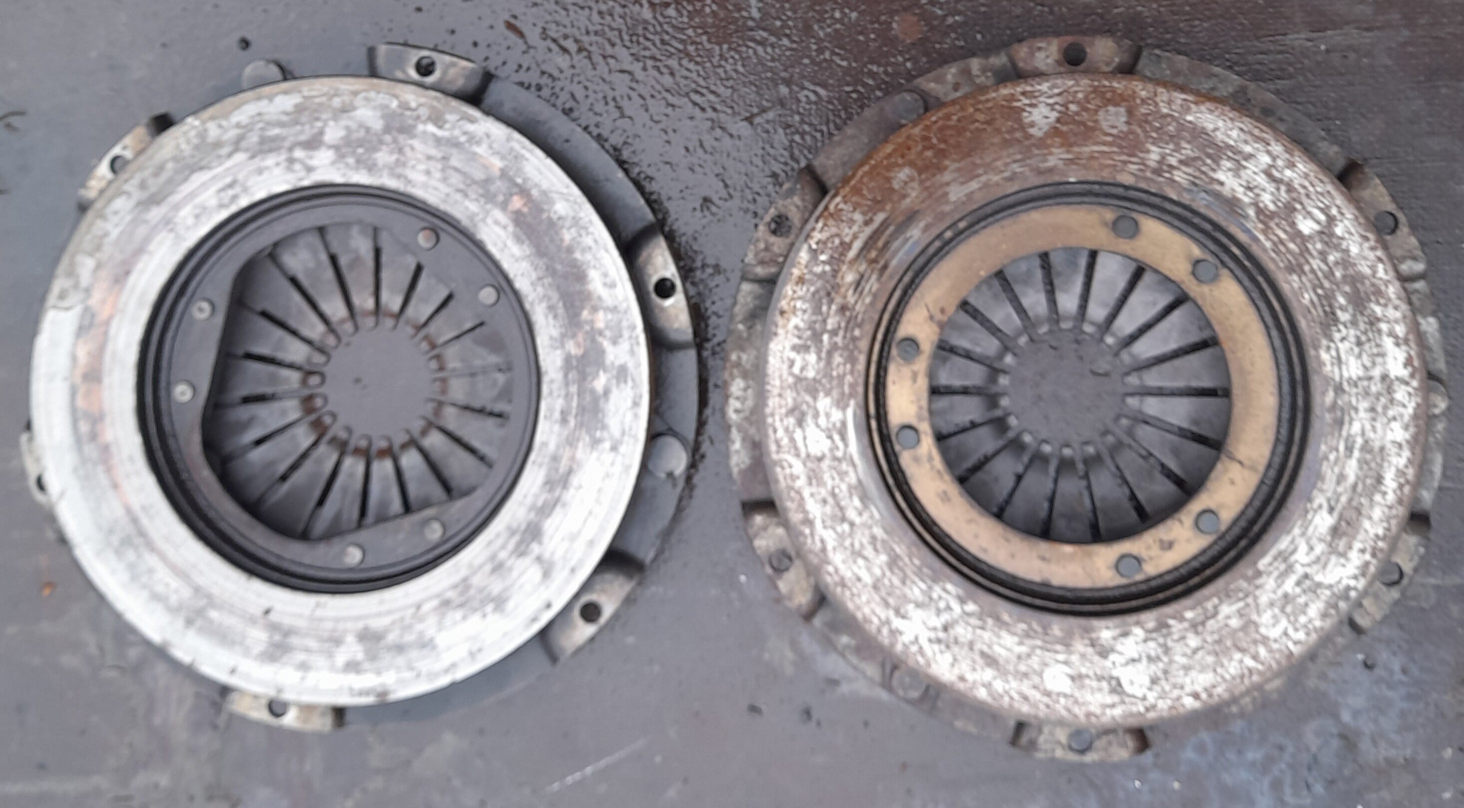

Moro  hakussa vw411 kytkinasetelma 022 141 025A levy 022 141 031 215mm boorit 24 kpl ,lootanakseli halk.17,60mm boorienpäältä .
Edited by viljakkala 411
Siitä ei tietoa, mutta 7mm sakealla jengalla olevat pultit vp:n kiinnitykseen ja mitä näitä romuja purkanut, niin sama 215mm pakka mielestäni kaikissa type-4 koneissa mallista riippumatta..
Voi olla vaikea ehkä löytää kytkinlevyä 411/412 loovaan, kun karkealla boorilla muistelisin. Saako keskiötä irroitettua vanhasta levystä, jonka vois liittää sit vastaavaan vw:n levyyn..
Vanha kytkinlevy viäty Tammer-jarruun " uusien kitkapintojen liimaukseen . Työn hintalappu 150 € + vanhaa varastoo ( Vetkun Kaukolta ) kitkapinnat 20 €. Tämmönen operaatio menossa.kiitos vinkeistä yms.
