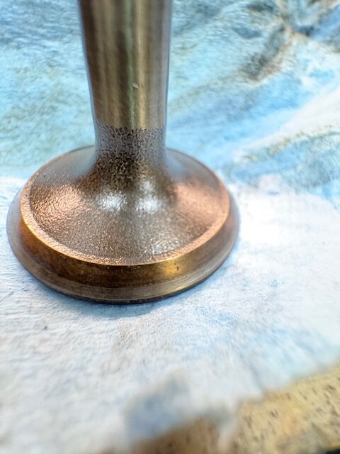

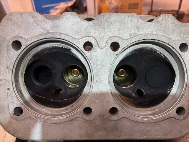

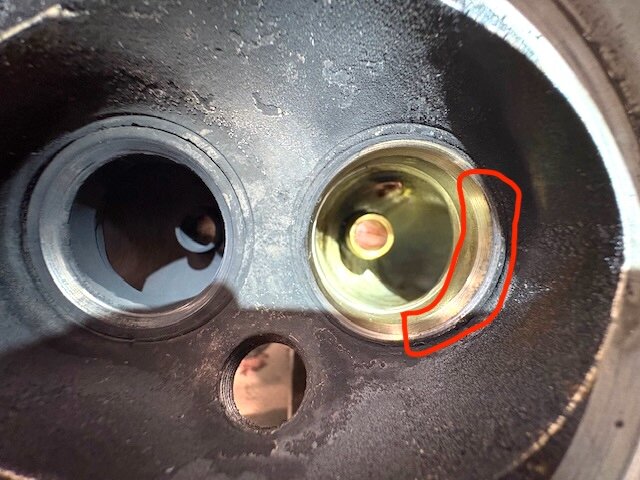

KG63 Posted May 6 Author Posted May 6 Jotain alkaa selviämään. Tein ohivirtausmittauksen. Ohivirtaukset 5-10% paitsi 3. sylinteri 45%. Suhina kuului kaasuttimesta. Kone irti ja sylinterinkansi käteen. Ei mitään näkyvää. Bensat palotilaan ja siltä se liruu imukanavaa pitkin alaspäin. Eli imuventtiili vuotaa. Hionta venttiilinhiontatahnalla ja uudelleen testaus => ei vuoda enää. Palotilat ovat tosi nokiset, eli seoksen säädöt pitää vielä tarkistaa kun kone on takaisin autossa. Laajakaista lamdalle löytyy jo valmis paikka, niin sen avulla saa hyvin säädöt paikalleen. Nyt toivotaan, että kun nämä on tehty, niin ääni on poissa. 1 Quote
