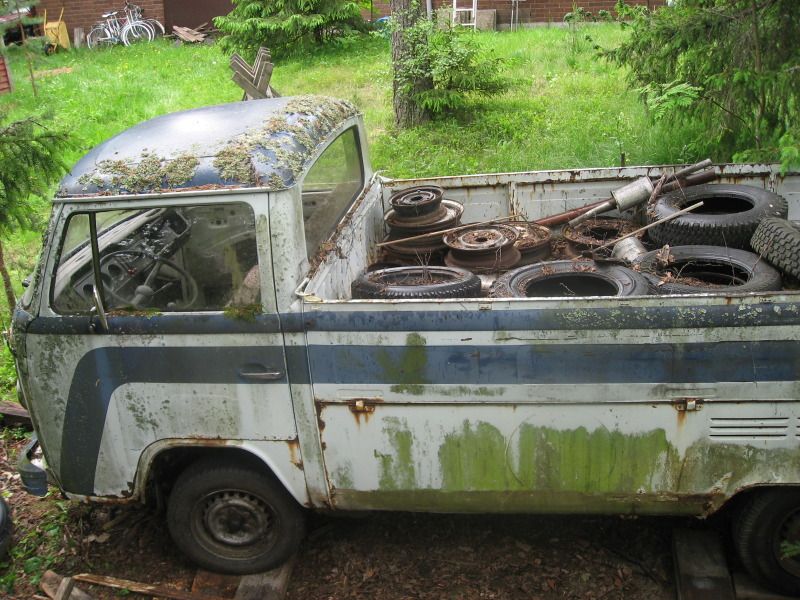

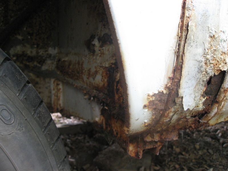

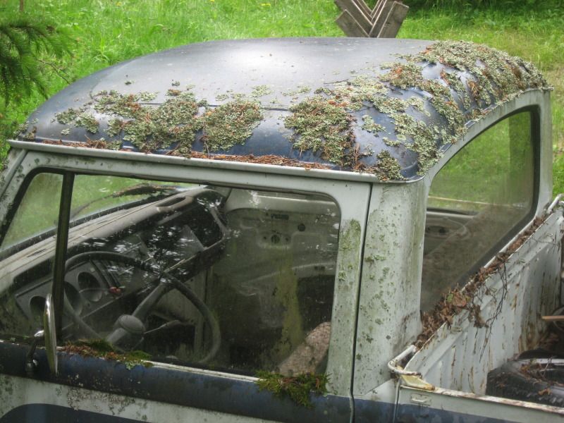

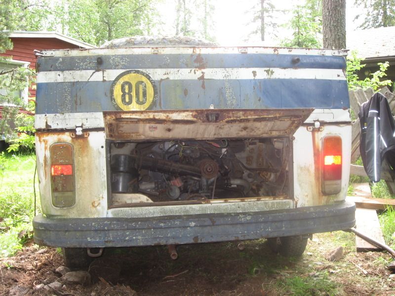

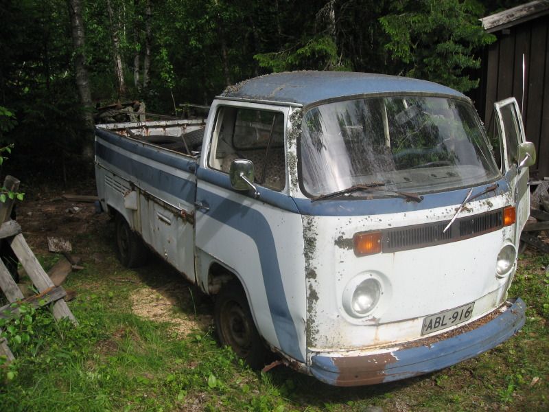

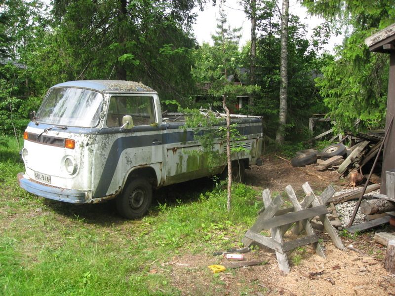

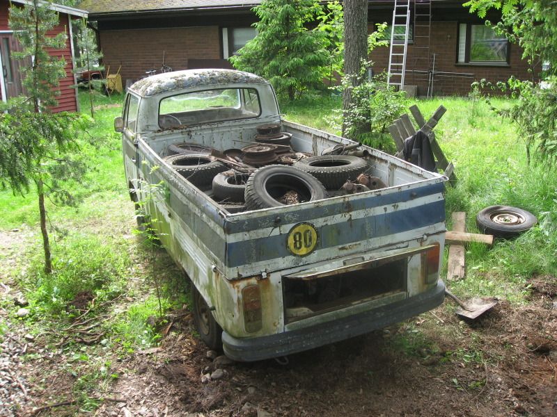

Guest Posted June 19, 2012 Share Posted June 19, 2012 No morjens! Tämmönen Helmi-Orvokki ollu vanhempien takapihalla melkeen 30 vuotta ja nyt aloin kartottamaan onko mitään enää tehtävissä. En ole koskaan Volkkareita harrastanu, mutta isällä ja veljellä on Kuplia, joten vierestä on tullu vähän katseltua. Sen verran tutkin että tämän täytyy olla uudempi kuin -71 kun löytyy levyjarrut edestä. Isällä on muistikuva että tämä olisi vuosimallia -72, rekisterote löytyy, mutta on vielä toistaiseksi hukassa. Auto on hankittu perheeseen joskus -83 tai -84 ja vähän sitäkin edeltäviltä ajoilta on historia tiedossa. Meille vahemmat ostivat tämän kun alkoivat rakentaa omakotitaloa, jonka pihassa auto edelleen majailee. Tällä kiskottiin lähes kaikki suurehkon rinnetalon materiaalit tontille. Pistetään tähän väliin pari kuvaa: http://tinyurl.com/6v5e7a5 http://tinyurl.com/7zr5vmw http://tinyurl.com/79yxb5d http://tinyurl.com/7fpjv49 http://tinyurl.com/7epep4l http://tinyurl.com/7unsnla Tämä ei varsinaisesti ole vielä projekti kun ensin täytyis selvittää vieläkö tätä kannattaisi alkaa korjaamaan. Mitä sitten on tähänmennessä tehty. Noi kuvat on otettu sunnuntaina ja tänään tunkkasin auton keulan ylös ja vaihdoin noiden renkaiden tilalle uudemmat renkaat jotka pitää ilmaa. Tunkkasin ilmaan senverran että sain kaksi tuuman vahvaa lankkua etupyörien alle. Ainakin ne pitkittäiset isot runkopalkit oli täysin terveet kun kesti niistä tunkata nurkka aina ilmaan ilman rutinoita. Torstaina on takapään tunkkausta ja sinne uudet renkaat alle myös. Etujarrut on ihan totaalisen yhtä rautaa, nekin täytyy saada auki että saan auton ensin paremminlle sensseille ja siitä tarileriin--->työpaikan pihalle ja hyvään halliin. Mätähommaa on varmasti rutosti. Aikasemmissa autoprojekteissa ja työnpuolesta on hitsaustaito hallussa ja työpaikalla hyvät tilat&välineet töihin. Mitä kerkesin tuossa tutkia niin Hot Carsilla on vaikka mitä peltiosaa tarjolla ja valmiita paloja käytän mahdollisimman paljon. Tämä siitä syystä että aikasempien autojen kanssa tein kaikki paikat itse, eikä siinä mielestäni ole juuri järkeä... Mitä tässä olen nyt sitten vailla? Lähinnä haen vain kommentteja autolle, komppailua tai rehellisiä kommentteja siitä ettei tämä kannata 8) Quote Link to comment
vilkku Posted June 20, 2012 Share Posted June 20, 2012 Sen verran tutkin että tämän täytyy olla uudempi kuin -71 kun löytyy levyjarrut edestä. Isällä on muistikuva että tämä olisi vuosimallia -72, rekisterote löytyy, mutta on vielä toistaiseksi hukassa. Auto on hankittu perheeseen joskus -83 tai -84 ja vähän sitäkin edeltäviltä ajoilta on historia tiedossa. ...rehellisiä kommentteja siitä ettei tämä kannata 8) http://www.thesamba.com/vw/archives/inf ... dating.php tuolta rungonnumeron perusteella saa selville vuosiluvun ja muutakin tietoa! Edes työn tekeminen ei Suomessa kannata enää, saati sitten auton kunnostus... :) ,mutta saahan tuosta kivan auton, jonka tekeminen kuluttaa vapaa-aikaa ja koukuttaa volkkariharastukseen ..... Quote Link to comment

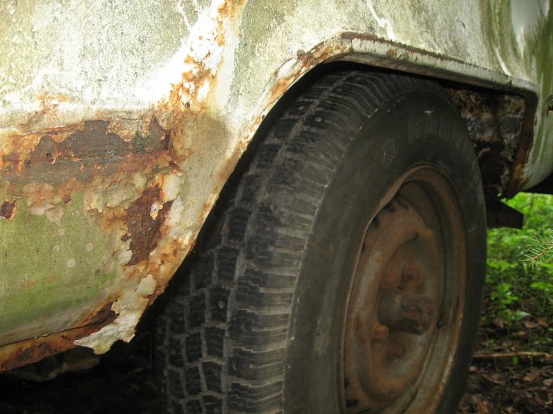

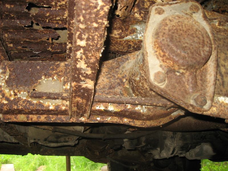

Tanhis Posted June 20, 2012 Share Posted June 20, 2012 No eihän tuo nyt mitenkään toivottomalta näytä. Paikkoja mitä varmaan kannattaa tarkistaa ennen kun autoa enemmän alkaa kiskomaan on takaakseliputken kiinnitykset pitkittäisiin runkopalkkeihin. Kun aika usein näistä on koko taka-akseliputki sieltä palkin sisältä ruostunut poikki ja kun autoa rupeaa hinailemaan/siirtämään ne voi helposti katketa ja sitten onkin vittumaista saada kaikkki takaisin kohdilleen. Quote Link to comment
vwagen Posted June 20, 2012 Share Posted June 20, 2012 -72:nen tuo ei ole,siis kolmonen tai uudempi.Peltiosia ja kaikkea muutakin saa monesta muustakin paikasta kuin Hotcarsista,ja yleensä halvemmalla. Quote Link to comment
Guest albanzo Posted June 21, 2012 Share Posted June 21, 2012 muusta en tiä, mut hitto et toi auton väritys on kuumaa kamaa! Quote Link to comment

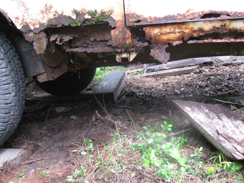

Guest Posted June 28, 2012 Share Posted June 28, 2012 Noniin nyt on uudet rattaat alla ja auto tunkattu lankkujen päälle. Vähän liikautettiinkin autoa jos vaikka railerin päälle tässä jossain vaiheessa alkais järjestää...pistetääs pari uutta kuvaa: http://i39.photobucket.com/albums/e192/ ... G_2489.jpg http://i39.photobucket.com/albums/e192/ ... G_2490.jpg http://i39.photobucket.com/albums/e192/ ... G_2492.jpg http://i39.photobucket.com/albums/e192/ ... G_2491.jpg http://i39.photobucket.com/albums/e192/ ... G_2485.jpg http://i39.photobucket.com/albums/e192/ ... G_2483.jpg http://i39.photobucket.com/albums/e192/ ... G_2474.jpg ja mätäkuvia: http://i39.photobucket.com/albums/e192/ ... G_2486.jpg http://i39.photobucket.com/albums/e192/ ... G_2487.jpg http://i39.photobucket.com/albums/e192/ ... G_2481.jpg http://i39.photobucket.com/albums/e192/ ... G_2477.jpg http://i39.photobucket.com/albums/e192/ ... G_2482.jpg http://i39.photobucket.com/albums/e192/ ... G_2479.jpg Quote Link to comment
