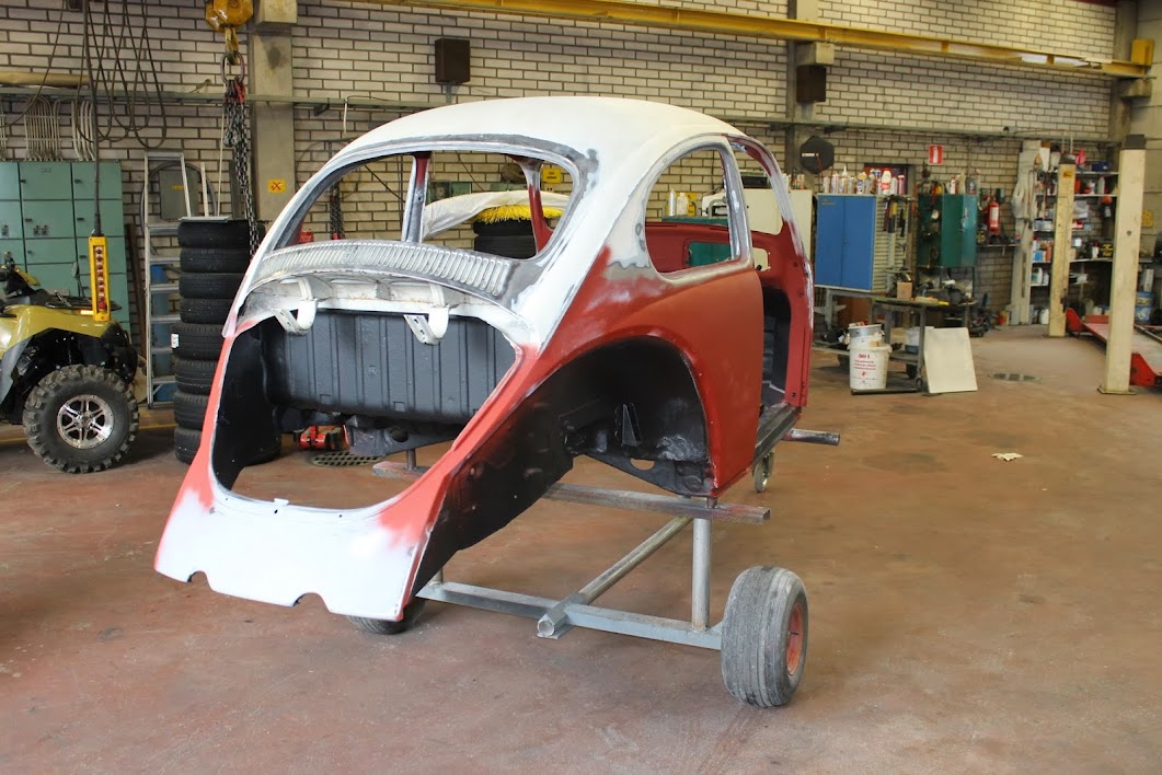

Hienosti oli joku mätä paikkoja tehnyt ... muttei siitä lannistuttu, vaan kartotettiin mitä kaikkia korjaus peltiosia tilataan.
ja jatkettiin purkamista.

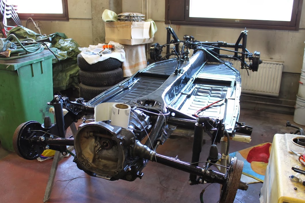

Tässä vaiheessa näin järkevämmäksi jatkaa projektia, pohja levyn osalta jotta alustan saa rullaavaksi.
Etuakselikin tuli luonnollisesti kunnostettua, ja muutettua säädettäväksi

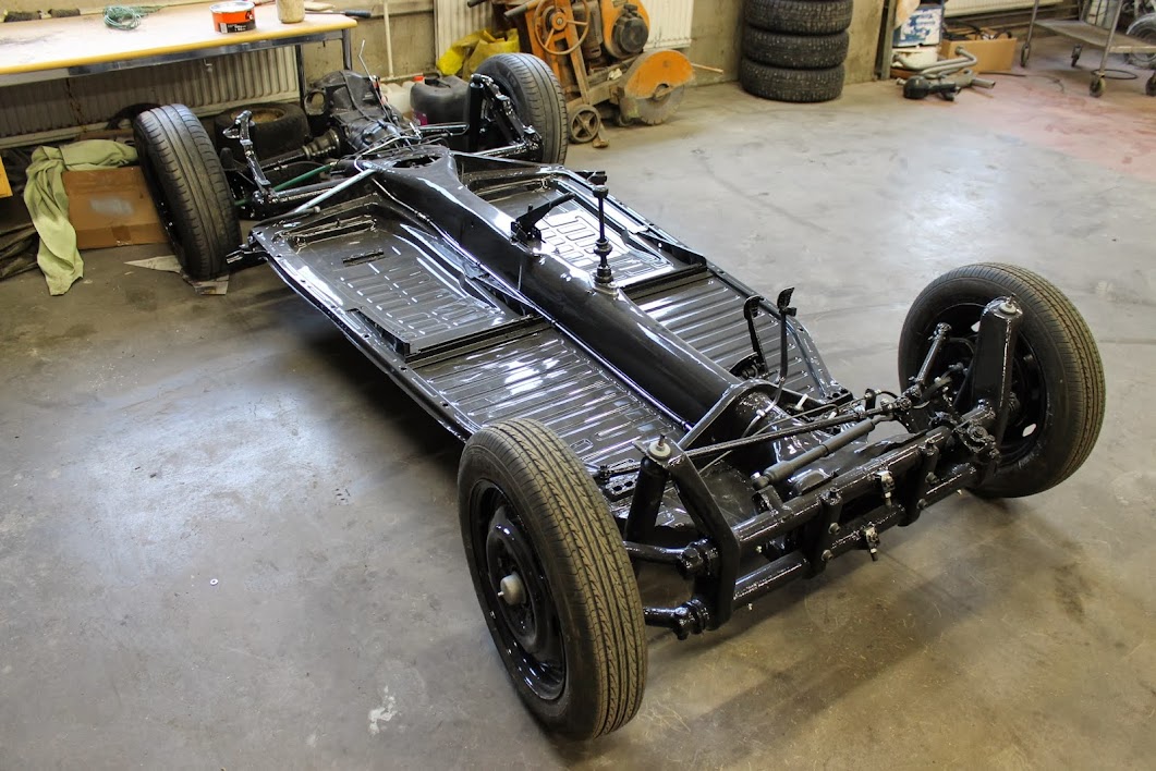

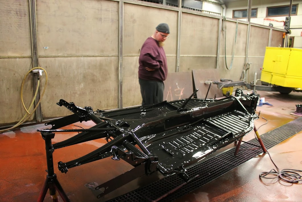

pohjalevystä uusittiin kaikki "keskiputkea" lukuunottamatta, ja seuraavaksi sovittelin uusia lämpökoteloita koriin.
fiilisteltiin takapyörien sovitusta... ja jatkettiin korin ehostusta.
Korin valmistuttua siihen vaiheeseen, että alusta vapautui sen alta siirryttiin taas alustan kimppuun.
Vanteiksi päätyi loppujen lopuksi vakiovanteet, joiden takavanteet on levitetty vannepajalla 7" leveiksi ja etuset sinällään.
Alusta pääsi vauhdikkaasti vaiheeseen jossa se laskettiin takaisin pyörilleen, ei näinä aikoina ollut "vapaa-ajan ongelmia kyllä yhtään"

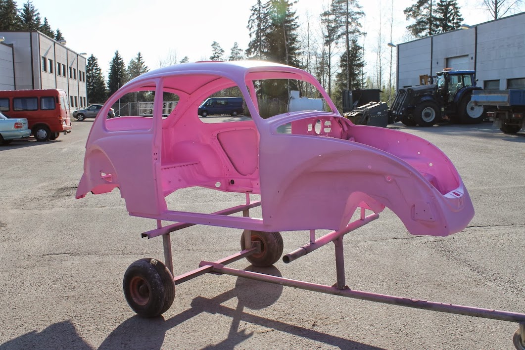

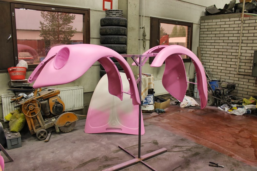

Alustan valmistuttua siirryin taas korin kimppuun.
Tosiaan tulihan siitä armeijan vihreä, tai sitten ei....

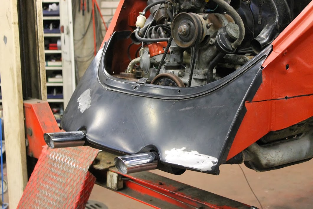

Omasta mielestäni tässä vaiheessa saavutin ensikerran "jotain näkyvää" kun sain laskea korin paikalleen.
Tässä vaiheessa projektia ei enään tuntunut juhannus 2013 mahdolliselta, mutta osat vain hakivat paikkojaan...
