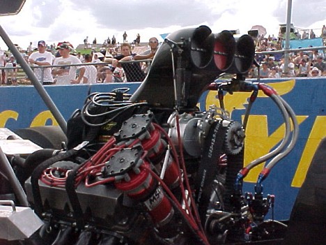

Guest Ranne Posted July 2, 2004 Share Posted July 2, 2004 Mitä etuja saavutetaan kun käytetään näitä pornon näkösiä letkuja ja osia? Eli mikä vika on tavallisissa mustissa hydrauliletkuissa? Quote Link to comment

Guest Ranne Posted July 4, 2004 Share Posted July 4, 2004 Ei mulla ainakaan. http://www.draglist.com/photoimages/POD ... 0McFee.jpg Siis noita tarkoitan. Saiko noita pätkittyä itse kuten tahtoo? Ja nuohan maksaakin ihan jäätävästi. Quote Link to comment
Guest Toheltaja Posted July 4, 2004 Share Posted July 4, 2004 Noi on AN tai JC liittimiä. Eloksoitua alumiinia, ne maksaa ja vähän jumalattomasti, yks nippa 25 eskoa helposti. En o varma mut ilmeisesti jossain sarjoissa pykälät vaatii noiden käytön! Mulla meni tavallisten hytikkaletkujen turaamiseen liittimineen liki 500 eskoa niihinkin... Letkua menee koneelta eteen, edestä jäähdyttimen kautta sumpputankille josta takaisin koneelle, ja koneelta painepuolelta vielä about 20cm kieppi lohkoon. Liittimiä on matkalla letkuun puristettuna 8kpl, ja väliholkkeja (joissa jengat molemmissa päissä) 6kpl. ja siihen päälle vielä klunssit joilla letku puristetaan liittimeen, 5/8 letkuun ku ei saa kierrettäviä liittimiä :( Niitä kannattaa ostaa jos on vaan mahdollista, saa kotikonstein lyhennettyä tai jatkettua aina uuteen letkuu. Mä joudun laikkaamaan holkit irti ja taas mennä ostamaan uudet ja puristuttaa ne jossain liikkeessä. Letkut ei tosiaan o halpoja! Mulle ois tavallaan toiminnu teräskudokseton matalapaineletku pumpulta jäähdyttimen kautta tankille ja lohkoon, mutta kun sitä hieman kääns, se meni lyttyyn, joten katsoin paremmaks vaihtoehdoks maksaa itteni kipeeks tuosta 7 kerrosletkusta ku pelkästä kumiletkusta, tuo ku ei mene lyttyyn ees yli ajettaessa, ja sai mutkat yms juohevasti, sekä kestää kulutustakin paremmin. Joka klunssi noihin maksaa 5-15 eskoa kappale, joten kannattaa aatella alusta asti mahdollisimman pitkälle ettei tartte jengan muuntokappaleita ja muita haarottimia yms, ne lisää hintaa helposti melkeen satasella. Quote Link to comment
