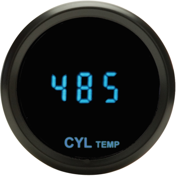

Guest Jani Antikainen Posted May 5, 2006 Posted May 5, 2006 Tämmöinen käytetty kapistus näkyi olevan Ebayssa myynnissä johtoineen, lähtöhinta 100E Alla olevaa Dakota digitalin mittaria on myös kehuttu paremmiksi kun VDO:ta http://www.dakotadigital.com Quote
