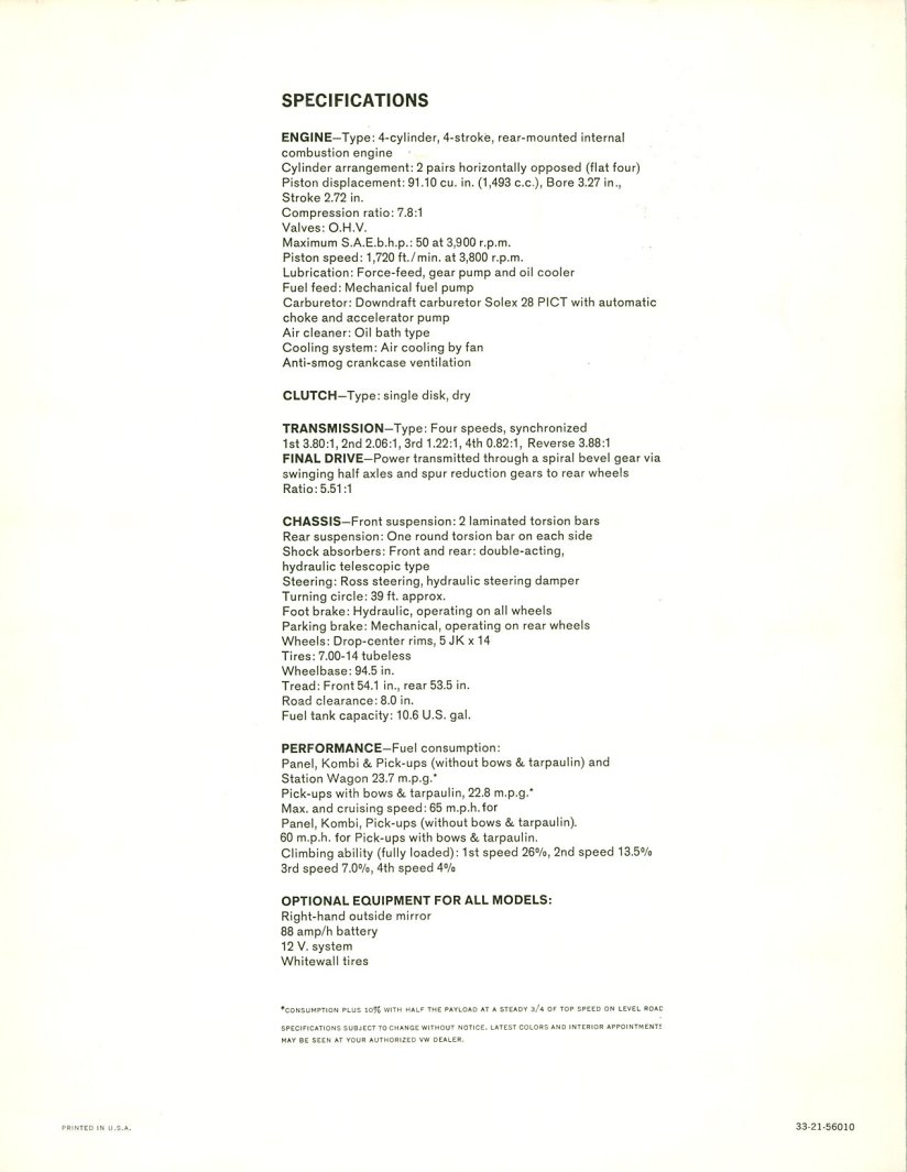

masajee Posted October 27, 2010 Share Posted October 27, 2010 Tossa on 1965 pakun välityssuhteet: http://www.thesamba.com/vw/archives/lit ... s/back.jpg Quote Link to comment

Guest karvamooses Posted October 27, 2010 Share Posted October 27, 2010 valkeni kovasti,osaisiko joku vielä heittää sen ajonopeuden?esim ykkös vaihteella 3000rpm?saisi jonkinlaista mielikuvaa.. teistä on ollut kyllä suuresti apua,kiitti vaan. Quote Link to comment
