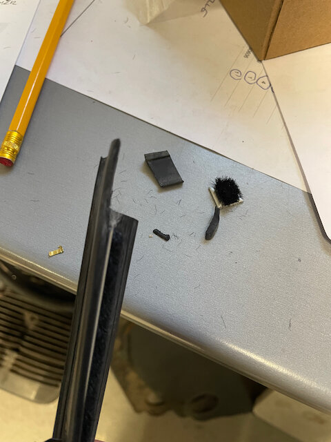

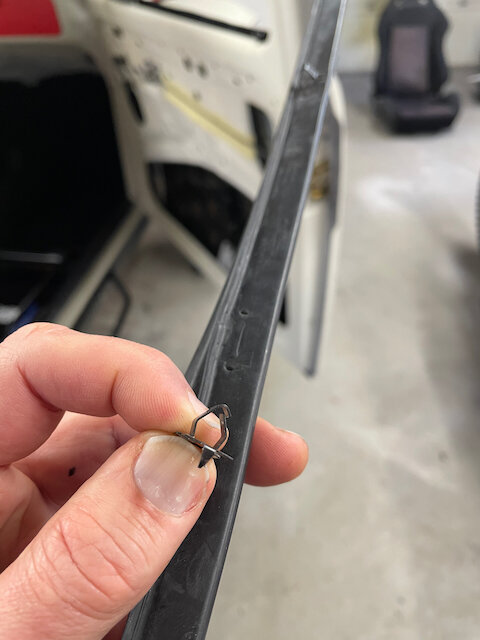

Klipsut eivät mene millään oven reikiin ja sitten kun tiivistettä nostin pois niin yksi klipsuista tarrasi johonkin pellin reunaan ja meni katkipoikki kokonaan tiivisteestä ilman voiman käyttöä. Tää oli tässä, toiselle puolen en ala edes yrittämään.

Saiko WW:n tiivisteeseen vaihdettua klipsut ? Näissä Classic linen versioissa klipsut on jotenkin präsätty siihen karvaiseen alumiinilistaan mikä kulkee tuolla kumin toisella puolen, lasia vasten. Eivät ole siis käytännössä vaihdettavissa, tosin ei mulla taida olla missään miljoonalaatikossa enää yhtään orggis tiivisteitäkään mistä saisi toimivia klipsuja.
Muistelen et ois erillinen peltiliuska jossa klipsut, vanhemmissa ainakin, en osaa noin tuoreesta sanoo ja noi WW:n sivuston kuvat on osaltaan vähän perseestä jos tarttee zoomailla jotain

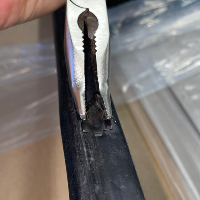

Pahin tunnekuohu kun laantui, niin hetki sitten otin kuskin oven työnalle. Ensin pihdeillä säädin jokaisen klipsun sellaiseksi että ne edes teoriassa voisivat lopsahtaa ovien reikiin.

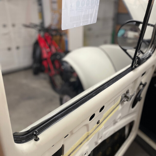

Sitten etupäästä sekä kumia että alumiini/karvalistaa lyhyemmäksi ja oikeaan muotoon. Ilman leikkelyä ja muotoilua ei mitään jakoa että saisi edestä tupakki-ikkunan karmin kohdalle sopimaan.
Sitten pienen nykerryksen ja sovittelun jälkeen se sinne lopulta lopsahti. Pitänee tilata uusi oikelle puolelle ja toimia samalla tavalla.
