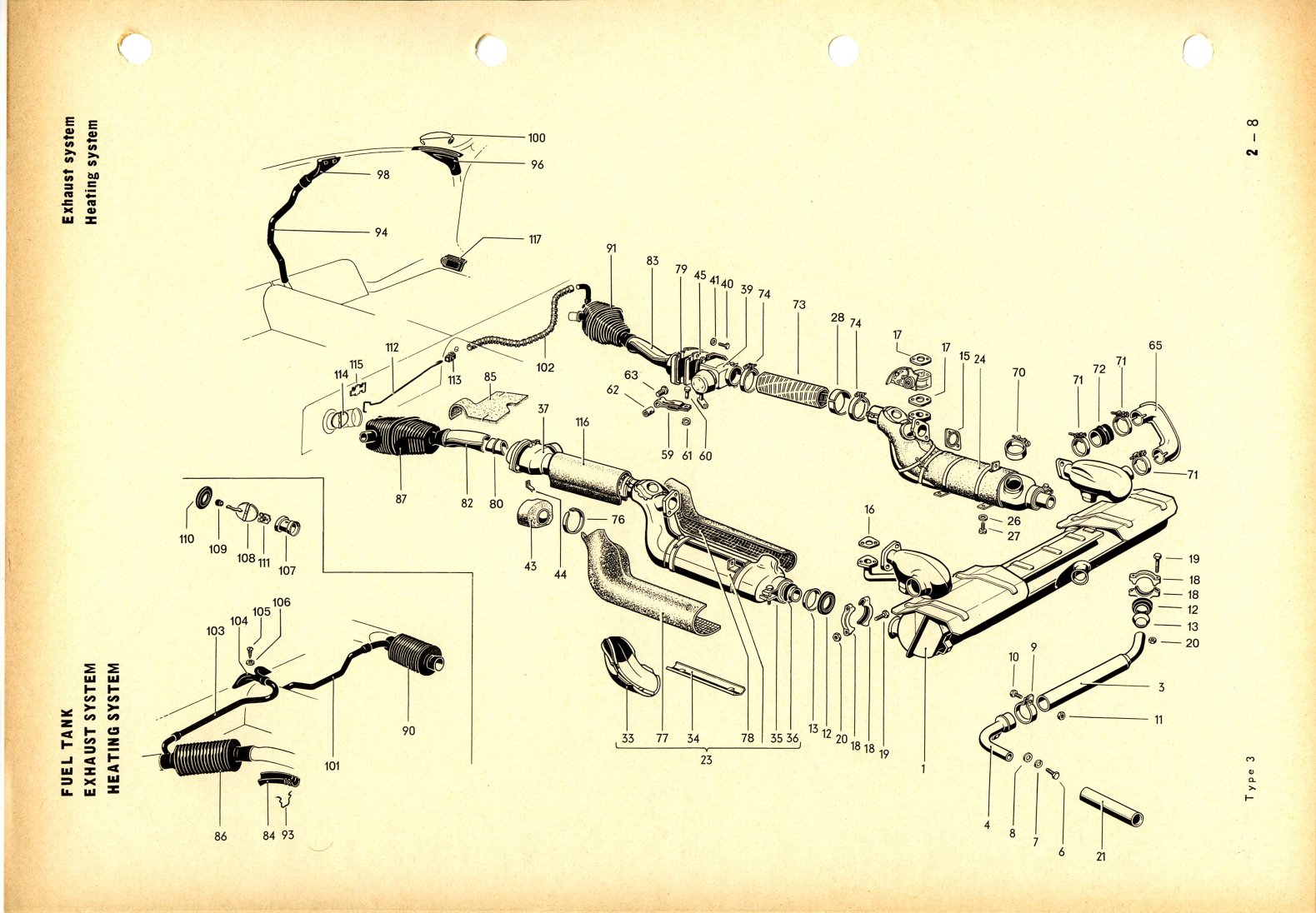

Tanhis Posted April 14, 2025 Posted April 14, 2025 1 hour ago, ovaaliheppu said: No perhana, taskulampun kanssa sitte uus kierros rymyämään. Tuulilasipuhallusta aattelin mutta taitaa mennä mattojen takana ja jäädä ton Asan radion taa se putki etten nähny. Mullahan olikin tuo opus jo olemassa tiedostoina, taidan printata mappiin talliin kans Tuossa esimerkki siittä putkesta T34 ghiassa. Tuon sekottaa aika helposti ritiläkuppien vedenpoistoletkuksi. 1 Quote
