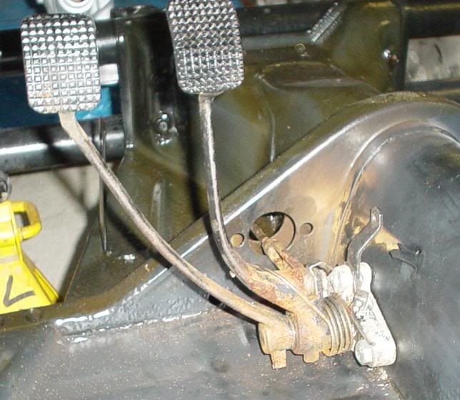

jep jep poljin hässäkkä irrotettu!
kaasupolkimen tappi melkein poikki:
http://img235.imageshack.us/my.php?imag ... 0284ue.jpg
jarrupolkimen jousi poikki.
http://img235.imageshack.us/my.php?imag ... 0349fk.jpg
eli kannattaako tuota edes ruveta purkamaan? hirmu työ putsata ja purkaa ja kasata ,noh sehän on osa harrastetta kylläkin....
tuo hässäkkä vissiin lähtee purkautumaan ku saa hakattua tapin irti kytkinpolkimen päästä on läpi tappi niin se ekaksi irti ja sit se vissiin purkautuu
http://img235.imageshack.us/my.php?imag ... 0357oe.jpg

Kytkinpolkimen varresta tappi joo pois ja siintä purkeentuu. Jarrupolin on systeemin rungossa lukkorenkaalla kiinni.
Noista kuvista ei kyl oo paskankaan vertaa apua, kun ei niistä erota mitään. Kannattaa kuitenkin korjata toi jos kaasuvaijerin vipu ei heilu hahlossaan ihan jumalattomasti, eikä vasinkaan käänny siten, että rulla menee vinoon. Jos kaasupolin on ehjä, eikä oo kulunu puhki ja kaikki muukin on silmin nähden ehjää, eikä totaalisen paskana. Jousia pitäs saada uusia ja kaasupolkimeen tappikin löytyy.
kuvaa kaivataan jossa jarrupolkimen jousi asennettu oikein! mihin se asettuu runkoon....
sojottaa suoraan eteenpäin polkimen ja rintapellin välissä, tukeutuen pohjapeltiin?
