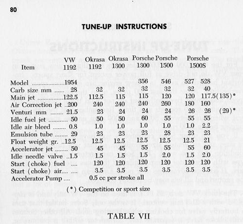

Tässä taulukossa pitäisi olla lähtökohdat suuttimien säätämiselle vintage speed koneisiin.
Tuosta kun nappaat tuon 1500S lähtökohdaksi 32 mm kaasareilla niin tuskin ihan kauhean huono lähtökohta olisi.

Kiitos Tanhis.. tuosta taulukosta on varmasti apua. Kokeilen 120 pääsuuttimeksi. Air correction jet mulla on 170 eli suunta oikea
