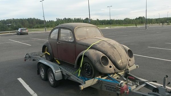

Aloitetaanpa ensimmäisenä postauksena foorumille projektitarinan alkupotkulla. =)  Pienimuotoista autonrakentelua tullut harrastettua aiemminkin, ja tulipa jatkumona ostettua Rouvalle merkkipäivälahjaksi tällainen Kupla vuodelta 1966, josko saisi Rouvaakin vähän enemmän innostumaan autotallissa puuhailusta kun olisi oma projekti kyseessä ;-)
Ajattelin että Käferi olisi sopivan yksinkertainen projekti ja osat suht edukkaita, sen verran raja-arvoja halusin asettaa projektille että tuli katseltua enemmän juurikin näitä pre-1967 –mallisia. Olisihan voinut tietysti olla ”paksutolppainenkin”, mutta ompahan edes omaan silmään kauniimmilla lokasuojilla ja luukuilla.
Kun en omaa hitsauslaitteita niin toiveissa oli löytää suht vähän sitä puolta vaativa aihio jollainen löytyikin ennen pitkää, auto on edellisen omistajan aloittama projekti, mutta innostus oli kaiketi lopahtanut jo tovin aikaa sitten kun auto oli seissyt samoilla sijoillaan betonilattiaisessa hallissa vuodesta 1999, joten olihan se jo aikakin ottaa ulos tuulettumaan.
20150901_183751_small_Bug_zpszxx5bu9o.jp
Kertoman mukaan suht kaikki osat pitäisi olla mukana, ja niitä tulikin irroitettuna neljä laatikollista. Eilen saatiin auto kotiin, pitänee alkaa tehdä inventaariota mitä käyttökelpoista löytyy ja mitä pitää hankkia. Ensi katselulla auto vaikutti aikalailla hyväpeltiseltä, maalauksen pohjatöitäkin oli jo aloiteltu ja moottori vaikuttaa olevan eheänä, edellisen omistajan muistin mukaan vaihdelaatikon 4-vaihteessa oli ”jotain” häikkää, joten ehkä toimiva laatikko pitää pistää suosiolla hankintalistalle.
Jatkanen projektitarinaa tähän ketjuun kun homma etenee, tyhmältä tuntuviakin havaintoja ja kysymyksiä saattaa tulla kun ei ole ilmajäähdytteisiä Volkkareita ennen tullut harrastettua.

Aika ryhdikkään näköinen projekti ja tuosta saa varmaan aika pienellä vaivalla hyvän jos ei hitsattavaa ole.
Ekaksi kannattaa tarkistaa ruosteen osalta takapyörän etupuoli, etupyörän takapuoli, akun upotus, helmakotelot, takapurkurin kiinnikkeet ja tietty varapyöräkotelon pohja. Jos noissa edellämainituissa ei ole ruostetta niin tuskin suuria hitsattavia muualtakaan löytyy.
Kiitoksia vaan vinkeistä. Tuo Kuplapaja taitaa pitää ainakin haarakonttoria tuossa Elimäellä, joka sinänsä lähellä, pitänee käydä tutustumassa paikanpäällä ainakin siihen.
Pitänee tyhjentää sisusta ensitöikseen, ja katsoa pohjan kunto kauttaaltaan. Helmat vaikuttivat ainakin ehjiltä ja pohjalevy vaikutti jo edellisen omistajan läpikäymältä ja oli (jostain syystä) maalattu siniseksi. Varapyöränkotelon osasinkin katsoa (joku joskus vinkannut että sieltä nämä ruostuu). Lokasuojien alusten katselu oli taskulampun varassa, mutta varmaan lähipäivinä ottaa lokasuojat irti jolloin selvinnee loputkin potentiaaliset ruostepaikat.
