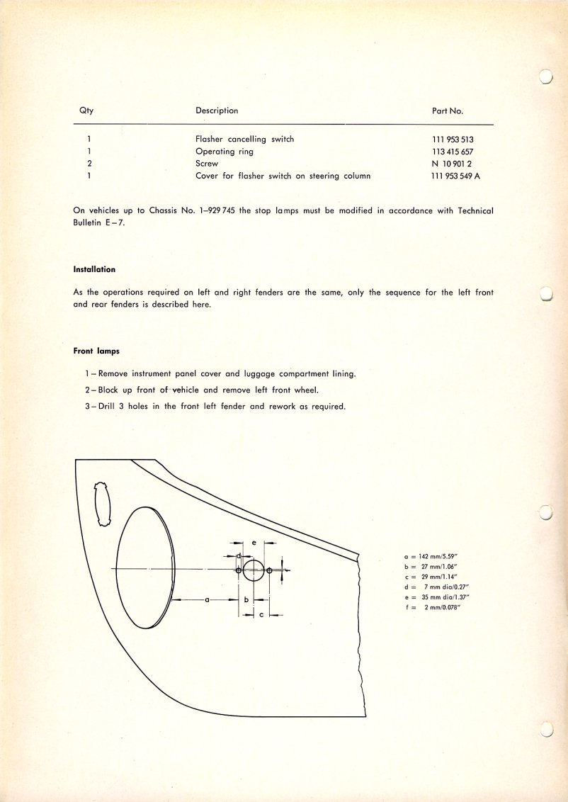

mmz Posted May 29, 2023 Author Share Posted May 29, 2023 Tuollaisen kuvan löysin, ja sillä saadaan asemointi aika hyvin kohdilleen. Näissä loksuissa vaan tuo valaisimen keskilinja ei tunnu antavan ihan sellaista paikkaa, että vilkku olisi sivusuunnassa vatupassissa. Jos tuon etäisyyden valaisimesta pitää kohdallaan, niin vilkkua pitäisi siirtää selvästi ulospäin, ettei se olisi edestä katsoen kenollaan sisäänpäin. Välimatka koriin nähden kasvaa siis isommaksi kuin yleensä on ohjeistettu. Quote Link to comment
DOODAH Posted May 29, 2023 Share Posted May 29, 2023 samasta paikasta kun tuo kuva löytyy aika fiksu ohjeistus. Käännä uus tiiviste katolleen ja mallaa paikka sillä kohdilleen. Quote Link to comment
