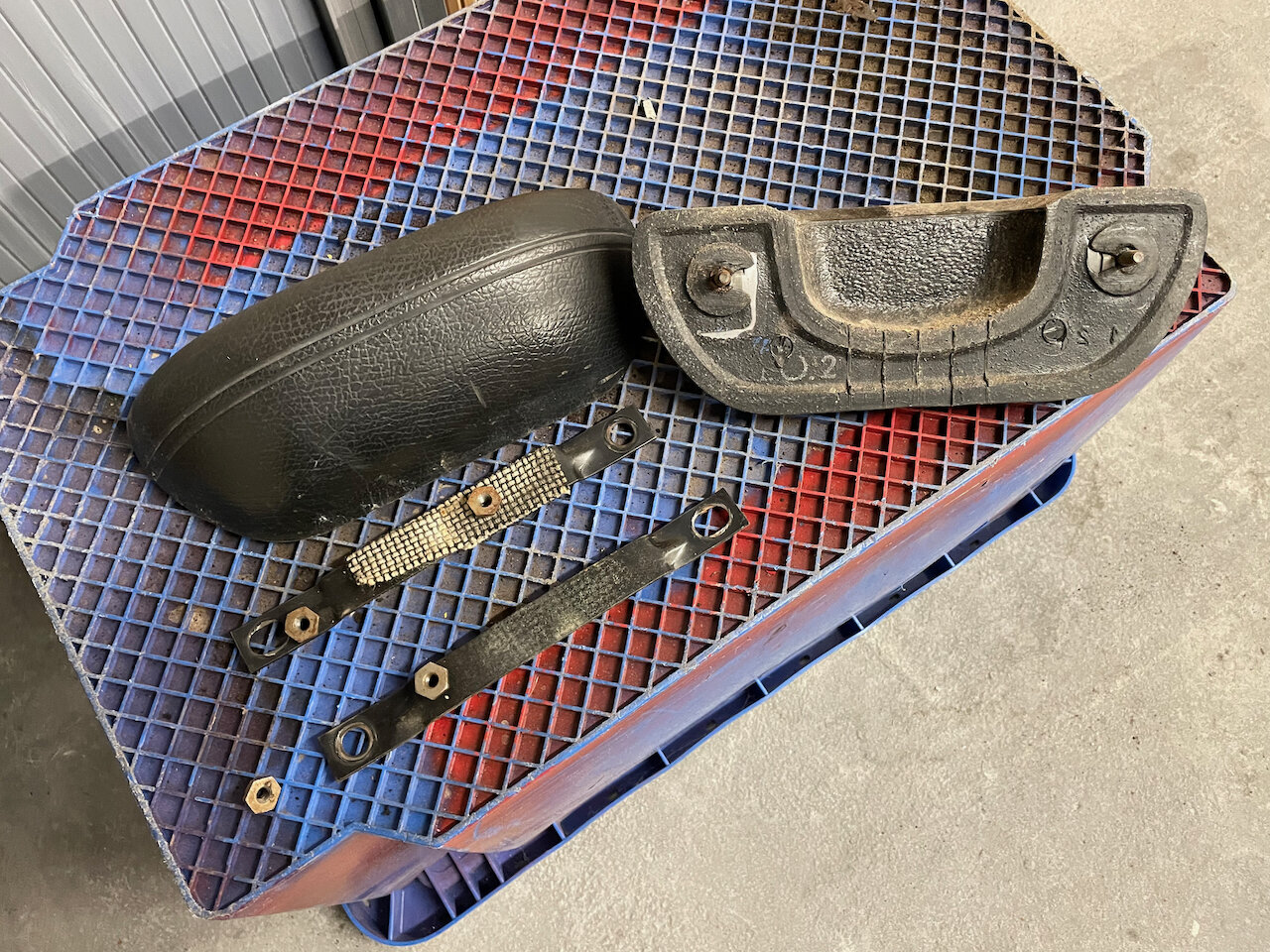

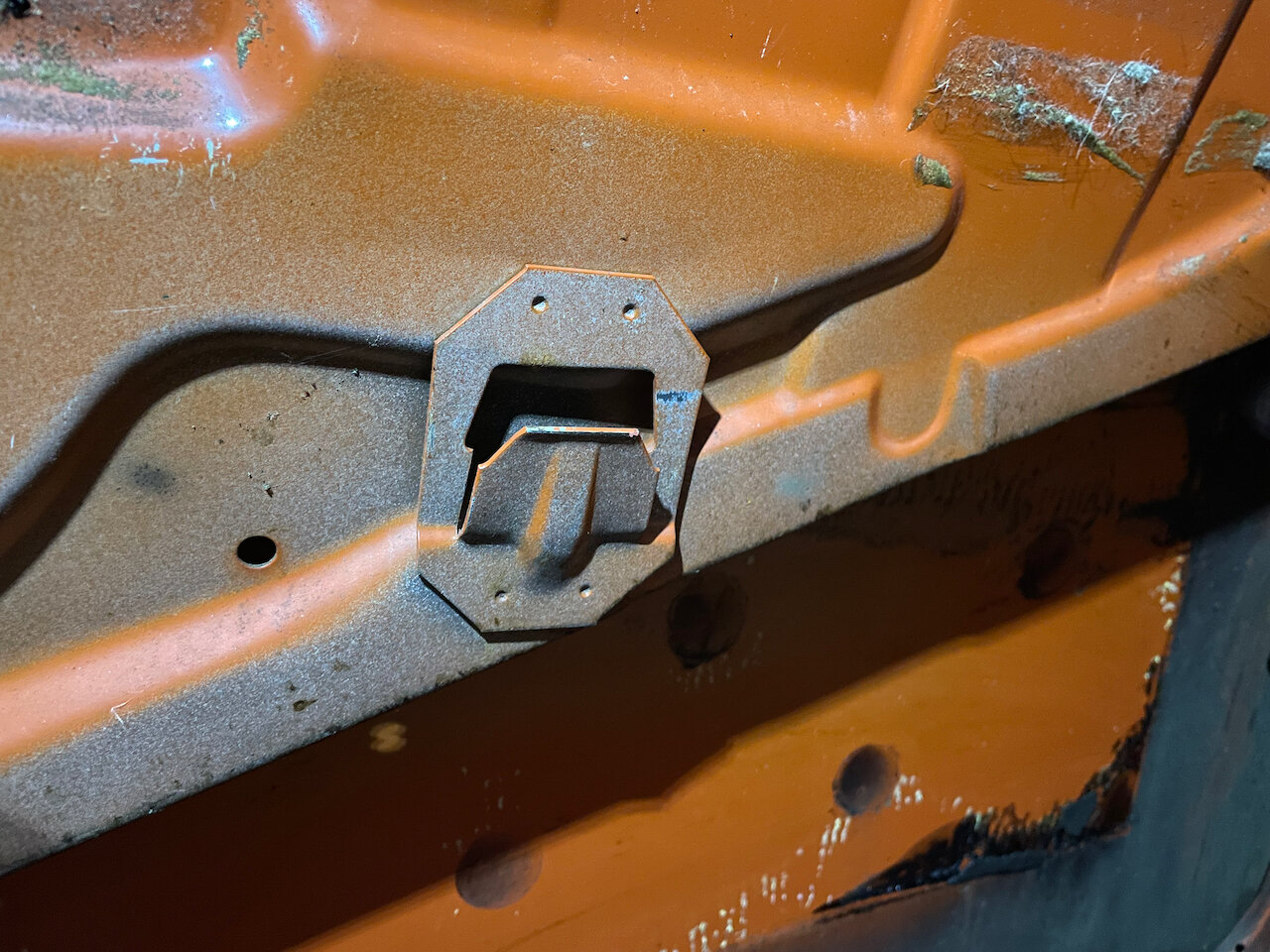

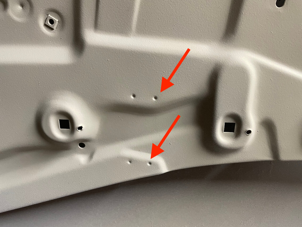

KimmoH Posted December 25, 2024 Posted December 25, 2024 Hyllyssä olisi tällaiset sisäkahvat, mitä alunperin suunnittelin autoon. No, sittemmin meni ovet ruostevaurioiden johdosta vaihtoon ja tajusin että vanhoissa ovissa oli tarvittavat koukut mutta uusissa ovissa ei sellaisia enää olekkaan. Mahtaako edes ajatuksen tasolla toimia että nappaisi vanhoista ovista nuo koukut ja niittaisi/pulttaisi ne tuohon uuden mallisiin oviin nuiden nastojen kohdalle ? Mahtaisiko vanhanmallinen kiinnitysrauta mahtua sujahtamaan paikoilleen kahvoineen vai onko alettava suunnittelemaan sisäkahvoja mitkä tulisi ruuveilla uuden oven omiin kiinnityspisteisiin ? Quote
ovaaliheppu Posted December 25, 2024 Posted December 25, 2024 Vois hyvin olettaa että noi on juurikin kahvakoukun kohdistuslommot Quote
Kharon Posted December 26, 2024 Posted December 26, 2024 Uudessa ovessa näkyy ylimääräisiä ruuvinreikiä että ei ole kahva ollut siinäkään oikeassa kohdassa: Nuo neliskanttiset reiät ovat sitä varten että siihen tulee muovinpala jossa on reikä kahvan ruuville. Muoviin helpompi ruuvata eikä synny paljasta peltipintaa maalattuun peltiin kun ruuvi tulee muoviholkkiin eikä suoraan peltiin. Ovaalihepun kanssa samaa mieltä siitä että ovipellin prässäyksessä on menty minimimuutoksilla ja kohdistusmontut ovat jääneet vanhasta. Ovenkokoinen prässimuotti maksaa aivan naurettavan määrän rahaa ja kokonaan uutta ei tehdä ellei ole ihan pakko. Quote
KimmoH Posted December 26, 2024 Author Posted December 26, 2024 Joo, nuo neliskanttisten reikien tarkoitus on tiedossa. Tässä lähinnä arveluttaa että mahtuuko tuo vanhan mallinen kiinnitysrauta paikoilleen jos koukun siirtää vanhoista ovista, kun nuo uudenmallisen oven kahvan kiinnityspisteet ovat reippaasti koholla. Jos katsoo tuota vanhaa, koukullista ovea, niin siinä ei ole kiinnityksen ympärillä mitään koholla olevaa joten ovipahvi kiinnitysrautoineen on helpompi sujauttaa paikoilleen. Tässä näyttää tosin siltä että jokatapauksessa joutuu vinyylimaalilla maalaaman kahvat, niin taidan laittaa uuden malliset kahvat vastakappaleineen neliöreikiin ja ruuveilla kiinni. Tuohon neliöön istuu muuten nätisti räkkimutteri M6 kierteellä joten voisi askarrella kustomi kahvatkin. Bussiin aikoinaan napsautin vain räkkimutterit ja M6 kierteellä lenkit mihin solmittiin narusta kahvat. Mutta se ei taida nyt natsata haluttuun tyyliin... Tosin ei tällä hetkellä ei kauheasti sykähdytä sen suuremmin vanhanmallinen kuin uuden mallinenkaan käsinoja/kahva. 1 Quote
KimmoH Posted December 27, 2024 Author Posted December 27, 2024 Otimpa ja mittailin ihan tarkasti ja tuon koukun siirron saa suosiolla unohtaa. Ei tule toimimaan tai ainakin aiheuttaa itkupotkuraivarin viimeistään ovipahvia asentaessa. Sattuisko kenelläkään olemaan tällaisia tai lähistöllä T2:sen ovea mistä ottaa mitat, mahtaisiko osua tuohon uudenmallisen kuplan oven kahvan kiinnityspisteisiin ? https://osakauppa.com/product/3272/etuoven-sisakahva-billet-alumiini-t-2-65-767 Quote
