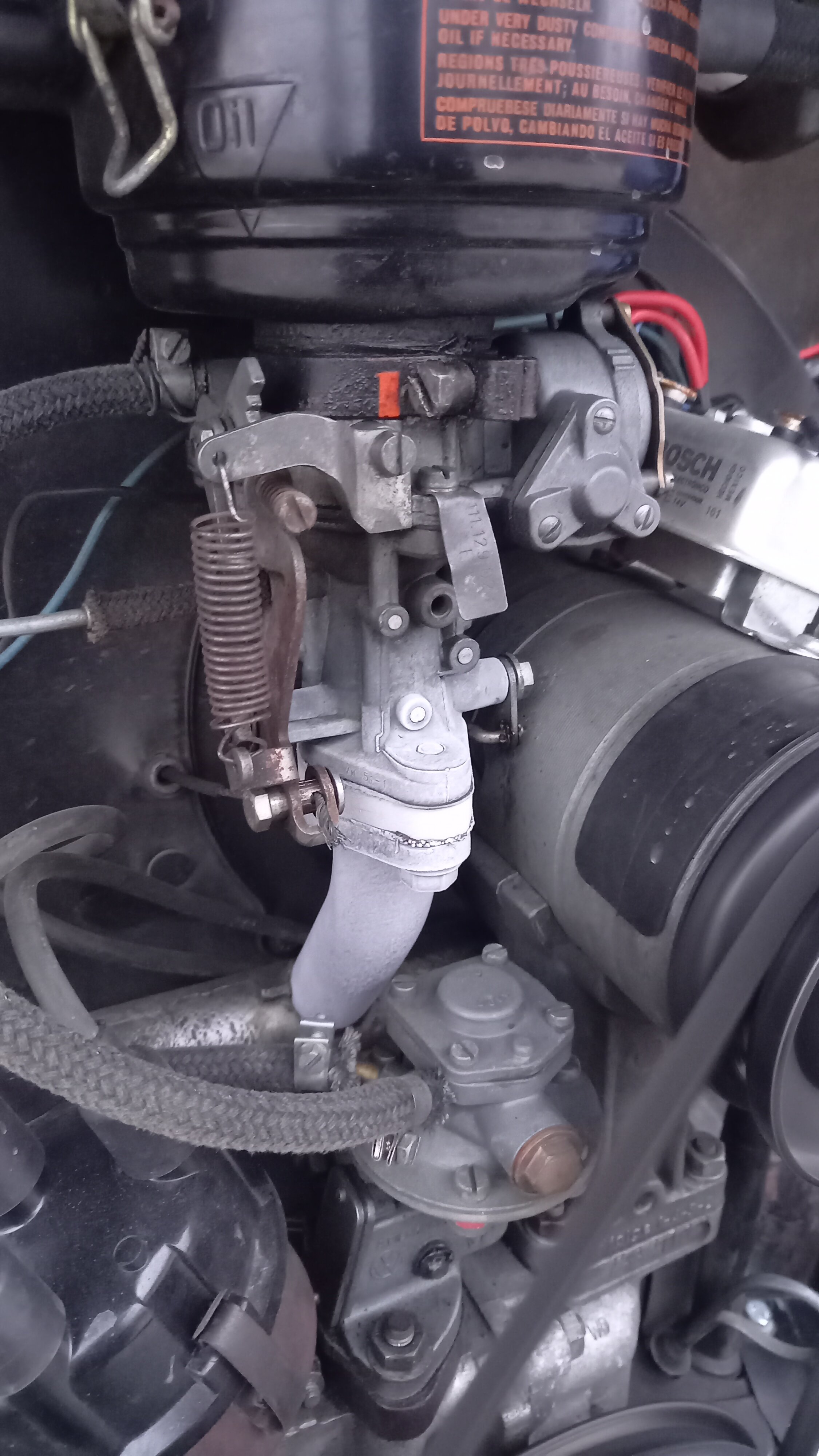

Vakion näköistä 39mm kaasarin saa ainakin osakaupasta sopuhintaan, riittänee johonkin asti, ehkä 60 konia.
