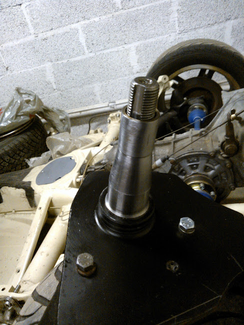

No, olka-akselille sain ulompaa laakeria varten holkit sorvattua. Kolme satkua tiukempi sovite kuin mitä kuplan laakerin sisäkoolilla olisi, lämmittämällä meni heittämällä paikalleen, mutta hiukan holkin ulkomitta turposi, ehkä satkun verran joutui ottaamaan matskua pois paikalle asentamisen jälkeen.
Tästä kuvasta näkee, että ulompi laakeri jää aavistuksen ulommas kuin missä laakeri normaalisti on. Holkin pituus luonnollisesti mitoitettu riittäväksi.
