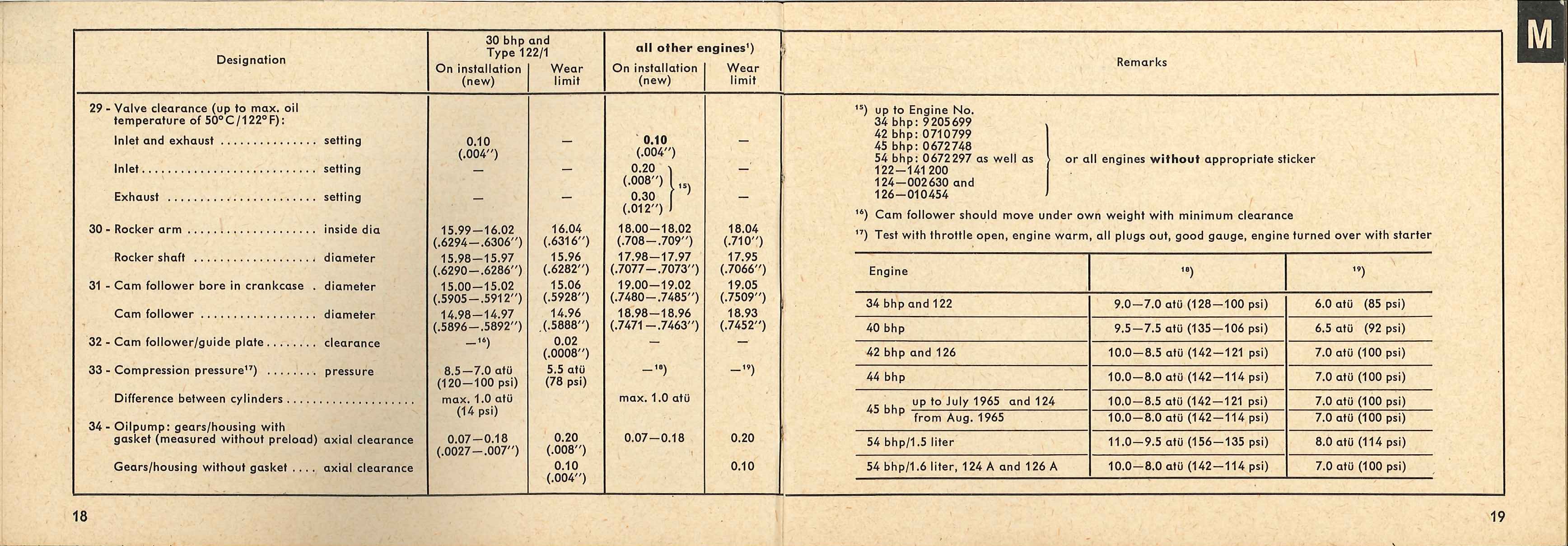

Tässä tehtaan arvot puristuspaineisiin.
Tuossa lukee että uutena 1atu= 0,981bar olisi tehtaan raja pyttyjen välillä. Mutta muuten arvot olisi ihan kohdallaan, tietty tuo luultavasti vielä tuosta asettuu kun sillä vähän ajelee ja siittä mittaako kylmänä vai lämpimänä.
