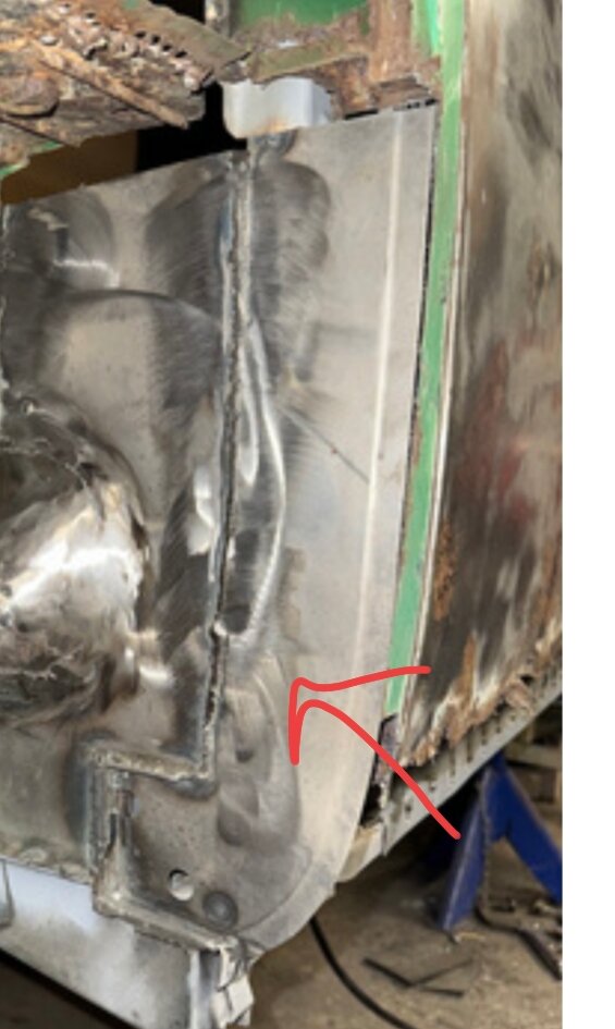

Ensimmäinen korjauspala paistettu kiinni! Otin varaosarungosta, pakko tehdä kahdessa palassa, kun ei uskalla repiä vääntösauvaa pihalle tällä hetkellä.

Kuskinpuolelta kaivoin doglegistä loputkin jämät pois ja sovittelin korjauspaloja.
Eli tuli tässä bongattua yhdestä myynnissä olleesta pallisprojektista uudet, irrallaan olevat doglegien pintapellit ja kuskin puolelle sisäosakin. Hinta oli vielä ns. sopiva ja pintapellitkin oli brasilianvolkkarilla prässätyt.
IMG_0934.heic?img=smaller
Sisäkaari vetänyt ulkovarasotinnissa suojavärin päälleen, mutta hapotellaan pois, ennenkuin paistetaan kiinni.
IMG_0936.heic?img=smaller
Ulkokaarikin istuu hyvin, täytyy tästäkin varastovärit kaikenvaralta ottaa pois.
IMG_0937.heic?img=smaller
Kokeilin oven kanssa paikalleen, tuntuu istuvan ihan kivasti.
Ennenkuin näitä pääsee paistelemaan, täytyy hankkia muutkin korjauspalat tuohon helmalinjaan, että saa mallata kaikki kerralla oikeaan korkoon ja linjan suoraksi.
  • Like 5
