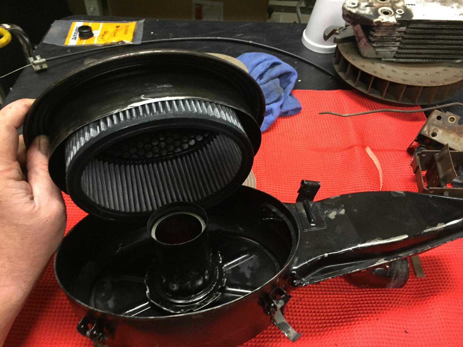

ovaaliheppu Posted May 20 Share Posted May 20 (edited) Ilmanpuhdistin alkujaan öljykylpysuodatin, nappaa irti niin näet mitä sisältä löytyy. Kannattaa nostella melkolailla vaakatasossa niin välttyy siivoamisilta. Noi on jokseenkin ronkeleita täyttömäärän kanssa, ei hirveesti tartte ylimääräistä olla kun alkaa hörppimään kohti kaasuttimia, ainakin kuplissa oon tuon huomannut. Yhteen kolkkiin aikanaan vaihtelin paperiputsarin sisälle, leikkelin sisuksia niin että sain sinne mahtumaan jonku vanhemman rivikoneen matalan putsarin, en enää muista mikä se malli oli. Menin kotelon kanssa varaosaliikkeeseen ja soviteltiin kunnes löytyi sopiva. Tämä 90 luvulla... Tyyliin tämä: Edited May 20 by ovaaliheppu Quote Link to comment
Tanhis Posted May 20 Share Posted May 20 26 minutes ago, Jarzki said: Mitä tarkoitat tällä ? Sulla näytti kolkissa olevan tuo ovaalihepun alakuvan mukainen putsari. Kyseisessä putsarissa näkyy alareunassa oranssi viiva, öljyä pitäisi täyttää viivaan asti. Jos putsarissa liikaa öljyä se imee öljyä suoraan kaasarien läpi koneeseen ja näinollen polttaa valkoisena savuna ulos. Quote Link to comment
Jarzki Posted May 20 Author Share Posted May 20 3 hours ago, Tanhis said: Sulla näytti kolkissa olevan tuo ovaalihepun alakuvan mukainen putsari. Kyseisessä putsarissa näkyy alareunassa oranssi viiva, öljyä pitäisi täyttää viivaan asti. Jos putsarissa liikaa öljyä se imee öljyä suoraan kaasarien läpi koneeseen ja näinollen polttaa valkoisena savuna ulos. Veikkaan että se on tyhjä 😅 Quote Link to comment
