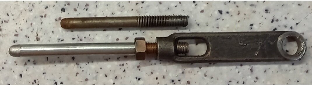

ovaaliheppu Posted April 29 Posted April 29 Kuplan sylkynkin sinne saa paikalleen, jos pidentää käyttötankoa. Omaan -64 varianttiin laitoin kuplan 2 piirisen kun sellainen sattui kohdalle sopivasti. Kolkin sylkky menee syvemmälle pohjalevyn poikkipalkkiin, tästä johtuen kuplan sylkkyä käytettäessä tanko oltava vastaavasti pidempi. Quote
-tipi- Posted April 29 Posted April 29 (edited) Kuplan sylkystä vaan poraa kierteet pois, kun se pultataan kiinni eri suunnasta kuin Kolkin sylkkä. Ainakin 2-piirinen. Edited April 29 by -tipi- 2 Quote

-tipi- Posted April 30 Posted April 30 Ihan sain Timmy!yn toimivat jarrut Mätänetin Kuplan sylkälläkin, pienten ilmaushaasteiden jälkeen. Tässä rumpujarrullinen versio. Ite laittasin turvallisuuden vuoksi 2-piirisen, kun ei pussihousujen vyö otsasuonta niin tiukkaan purista. Ja turvallisuutta parantavat muutokset on sallittuja MR-pelissäkin. Quote
