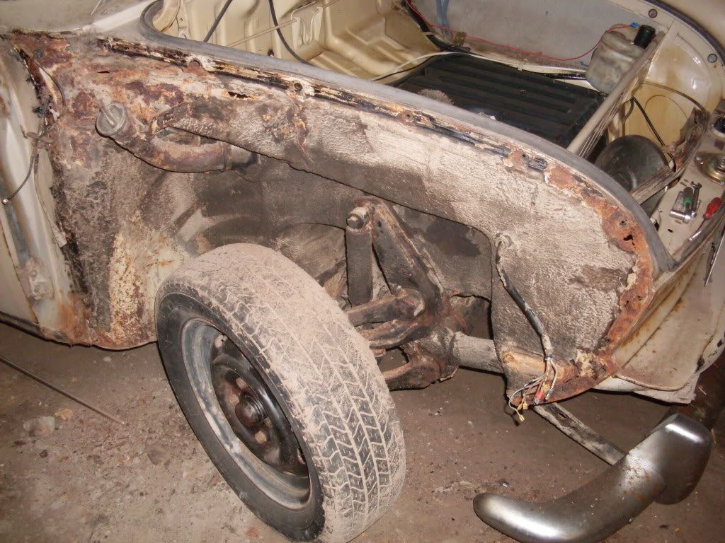

Aaperi Posted October 21, 2008 Author Posted October 21, 2008 Iltaa foorumille. Päivitellään mitä tänään tehtiin. Lähinnä etsittiin/löydettiin ruostetta. Oikea etukulma: http://i254.photobucket.com/albums/hh11 ... C10192.jpg http://i254.photobucket.com/albums/hh11 ... C10193.jpg Oikean puoleinen "yläpalkki": http://i254.photobucket.com/albums/hh11 ... C10194.jpg Oikean helman etukulma: http://i254.photobucket.com/albums/hh11 ... C10195.jpg Vasen "yläpalkki": http://i254.photobucket.com/albums/hh11 ... C10196.jpg Vasemman helman etukulma: http://i254.photobucket.com/albums/hh11 ... C10197.jpg http://i254.photobucket.com/albums/hh11 ... C10198.jpg Huomenna irroitellaan takalokasuojat ja katsotaan miten paljon haperoa löytyy sieltä suunnalta. Niin ja sisustasta voin haluukkaille ottaa lisää kuvia. Mutta näin ilman kuvia voin kertoa että sisustassa ainoat kärsineet ovat matot. Niitäkin vain muutama pieni pala. Kattoverhoilu ja hattu hylly vat puhtaat ja eikä mitää jälkiä ole. Mutta otetaan kuvia vielä lisää. Kiitän ja kuittaan T:A-P Quote
Guest Toheltaja Posted October 22, 2008 Posted October 22, 2008 onhan siinä hommaa vaikka kuinka hemmetisti. Noi on aina ollu pahoja kun päällepäin saattaa olla "virheettömiä" ja sitte paskat tulee vilkkureleelle kojelautaan ku ajelee kurakelillä :D Quote

Lasse Posted October 22, 2008 Posted October 22, 2008 Joo tommosia ne tuppaa kaikki olemaan, poislukien jo tehdyt ja pidellyt. No helmat on jonkin verran hankalat tehdä ilman korjauspeltejä, muuhan jää piiloon. Takakaaret on kans kivat värkättävät. Ja alta löytyy lisää kivaa... Quote
Guest jukka nurmo Posted October 22, 2008 Posted October 22, 2008 no onhan ainakin tällä hetkellä ettei kukaan ole räpeltänyt ,et tekee itse sitten kunnolla, ettei tule niin sanottu myynti auto. et heppiä ja pakkeli päälle. mulla on poistettu 2,5 kiloa pop niitti paikkoja tällä hetkellä omasta 51 projektista:) et voin sanoa et toi on (helppoja paikkoja) tehdä: Quote
Aaperi Posted October 22, 2008 Author Posted October 22, 2008 Kunnolla tämä tehdään. Ja tätä EI myydä pois. Helmapellit meinasinkin hankkia jostain. Quote
