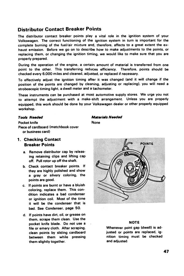

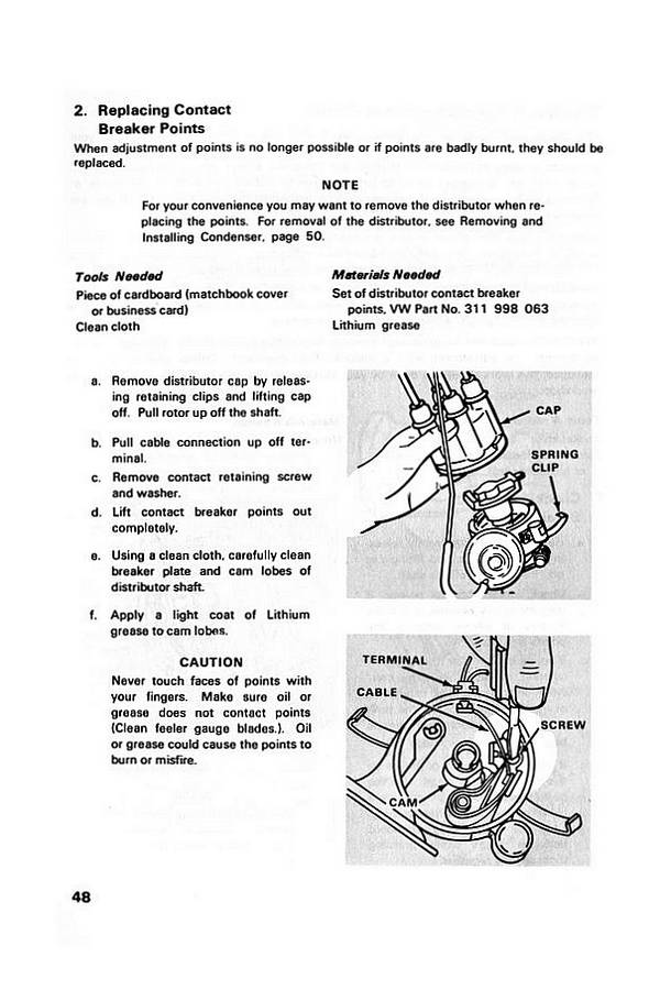

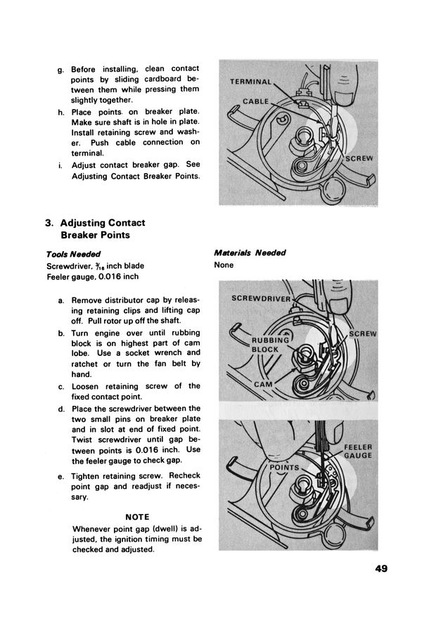

Koskas olet viimeksi tarkastanut katkojan kärkivälin, onko se ok? Kovasti liian pieni kärkiväli saattaa myös aiheuttaa kuvatun kaltaisia oireita.
En tiedä kyllä katkoista yhtään mitäään. Mitkä ovat ja mistä ne tarkastetaan? Valaisisko joku alottelijaa tarkemmin:)
Löytyy virranjakajan sisältä. Kärkiväli pitää olla 0,4 mm. Säädetään siten että pyörität moottoria kunnes kärjet on maksimissaan auki (virranjakajan nokka keskellä kärkien akseliin osuvaa osasta) ja sitten säädät kärkien välin oikeaan arvoon.
Tuossa lontoonkielistä ohjetta:
