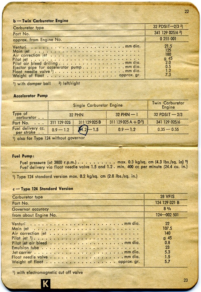

Tanhis Posted May 10, 2012 Share Posted May 10, 2012 Tälläsen löysin aiheeseen liittyen. Quote Link to comment
