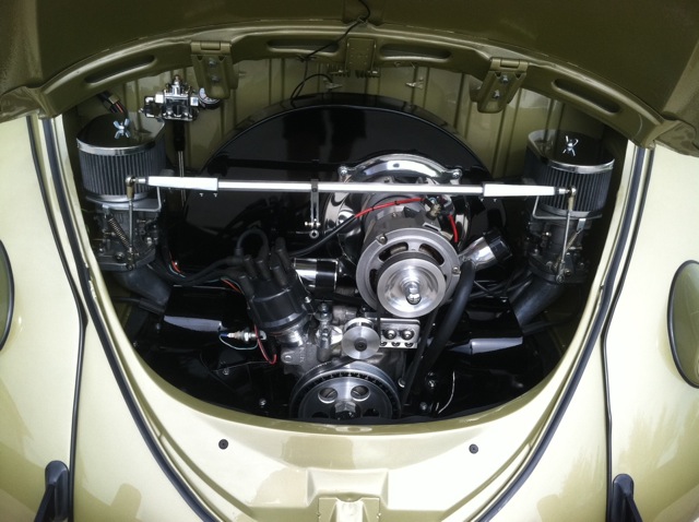

Art_Zi Posted April 28, 2013 Share Posted April 28, 2013 Jees, eli kesän eka ropleema. Kupla vm. 63. Oli viime kesän tasavirtalaturilla ja nyt vaihdettin vaihtovirtanen sisäisellä säätimellä. Kytkettiin siten, että B+:aan tuli 2 johtoa, toinen startilta(josta menee myös akkuun) ja toinen johto tulee virtalukolta. Onko oikein? (kaverilla on kytketty näin ulkoisen säätimen kanssa) D+:aan tuli sit se latausvalon johto. Lataa 13-14, mutta ongelmana on nyt, että puskee virtaa tuosta D+:sta ulos, koska tuon johdon ku kiinnittää niin mittaristoon syttyy öljynpainevalo ja latausvalo, vaikkei virrat ole päällä. Kun starttaa valot sammuu ja kaikki pelaa ok. Mikä on mennyt nyt Tammisena akan pojala pieleen? Kertokaa viisaammat :) Quote Link to comment

Art_Zi Posted April 28, 2013 Author Share Posted April 28, 2013 Tarkennetaan nyt vielä, että B+:aan tulee siis johdot startilta ja sitten takaapäin katsottuna korin vasemmatla puolelta paksu punainen johto, joka tasavirtasessa kytketään B+:aan, eli tuohon, jossa on kaksi väkästä.http://www.paruzzi.com/img/klantenfotos/456.jpg Quote Link to comment
Art_Zi Posted April 29, 2013 Author Share Posted April 29, 2013 Auttasko tuo kuva. Näinkait se nyt mielestäni menee, sillä erotuksella, että nuo punaset piuhat ei yhdisty startilla vaan laturilla... Tilasin uuden säätimen. (toivottavasti ehtii vapuks) :) Katotaan korjaantuuko sillä... Quote Link to comment
metake Posted April 29, 2013 Share Posted April 29, 2013 Äkkiseltään kuulostaa, että nyt on, jos ei ylimääräisä, niin ainakin turhia johtoja. Sisäisellä säätimellä oleva vaihtovirtalaturi tarvitsee 2 (kaksi) johtoa: Paksu punainen joka menee startille (ja sieltä edelleen akkuun startin johtoa) tai suoraan akkuun, ja tietysti sitten akulta pitää lähteä auton käyttösähkö, eli tätä johtoa pitkin kulkee laturin tuottama sähkö. Ja tämän lisäksi tarvitaan latausvalolta tuleva "heräte" johto, siihen lattaliittimeen joka menee suoraan jännitteen säätimeen. Kaikki muut ylimääräiset johdot saat poistaa, esim. virtalukolle ei kuulu mennä johtoa laturilta. Quote Link to comment
Art_Zi Posted April 29, 2013 Author Share Posted April 29, 2013 Äkkiseltään kuulostaa, että nyt on, jos ei ylimääräisä, niin ainakin turhia johtoja. Sisäisellä säätimellä oleva vaihtovirtalaturi tarvitsee 2 (kaksi) johtoa: Paksu punainen joka menee startille (ja sieltä edelleen akkuun startin johtoa) tai suoraan akkuun, ja tietysti sitten akulta pitää lähteä auton käyttösähkö, eli tätä johtoa pitkin kulkee laturin tuottama sähkö. Ja tämän lisäksi tarvitaan latausvalolta tuleva "heräte" johto, siihen lattaliittimeen joka menee suoraan jännitteen säätimeen. Kaikki muut ylimääräiset johdot saat poistaa, esim. virtalukolle ei kuulu mennä johtoa laturilta. Korjataas nyt vielä sen verran, että pähkäilyiden jälkeen tämä menee näin. Akulta lähtee plussasta johto startille -> startilta johto laturille -> laturilta sulakeboksiin. (ei siis virtalukolle) :D Kaikki johdot siis kulkee orkkisreittejä pitkin, eli onkait se kulkenu alunperinkin tasavirtasellakin laturin kautta(ko)? P.S. eikö kukaan muka ole kytkenyt alunperin 6V olevaan kuplaan vaihtovirtalaturia alkuperäisillä johdoilla? Tuolta kuskinpuolelta tulee siis orkkisjohdot konehuoneeseen... Edit: johdot tällä hetkellä samalla tavalla kytketty kuin kuvan autossa http://www.oldbug.com/walc06.jpg Lähinnä nyt on mielessä, että saako tuolla kytkennällä tuhoa aikaan :) Quote Link to comment
