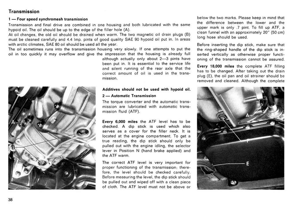

-tipi- Posted October 15, 2013 Share Posted October 15, 2013 Mitä öljyä /atf näihin kolkin automaattilootiin kuuluu laittaa? Quote Link to comment
Tanhis Posted October 15, 2013 Author Share Posted October 15, 2013 Itse en ole vielä asiaan sen enempää tutustunut mutta käsittääkseni automaatti osioon atf ja peräosioon perus laatikko öljy. Edit: Tuoltahan ne vanhasta ohjekirjasta löytyikin kivasti. http://www.thesamba.com/vw/archives/manuals/69type3_canada/69III-38.jpg http://www.thesamba.com/vw/archives/manuals/69type3_canada/69III-39.jpg Quote Link to comment
-tipi- Posted October 15, 2013 Share Posted October 15, 2013 Oikei eli Dextron R. Quote Link to comment
Tanhis Posted October 15, 2013 Author Share Posted October 15, 2013 Oikei eli Dextron R. Mahtaakohan saatavuus olla samaa luokkaa Zyklon B kanssa. Quote Link to comment
hpa Posted October 16, 2013 Share Posted October 16, 2013 Huonon brändäyksen vuoksi Zyklon B ei ole enää markkinoilla. Tilattava korviketta Uragan D2. Tuossa toisessa manuaalin sivussa on Dextronin koodi sanottu vähän vaikeasti. Oikea haku esim netistä on " Dextron R B 10100". Quote Link to comment
Tanhis Posted October 17, 2013 Author Share Posted October 17, 2013 Huonon brändäyksen vuoksi Zyklon B ei ole enää markkinoilla. Tilattava korviketta Uragan D2. Tuossa toisessa manuaalin sivussa on Dextronin koodi sanottu vähän vaikeasti. Oikea haku esim netistä on " Dextron R B 10100". Itse löysin että Dextron III olisi samaa ainetta mutta en asioista enenmpää tiedä mutta eiköhän joku osaa varaosaliikkeestä myydä oikeaa. Quote Link to comment
