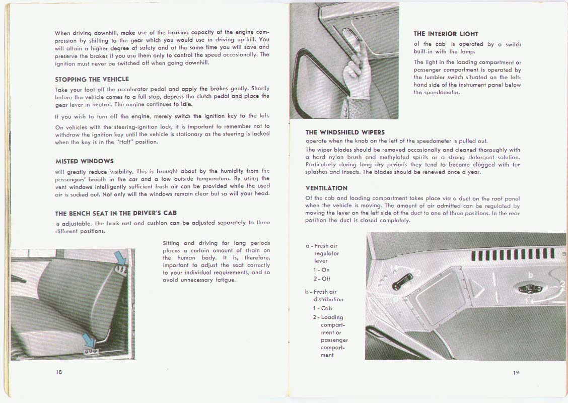

metake Posted January 24, 2015 Share Posted January 24, 2015 Onko tuosta ohjekirjan sivusta mitään helpotusta? Quote Link to comment
HBR Posted January 24, 2015 Author Share Posted January 24, 2015 Joku väkäne tuolt istuinosan takaosasta vissiin tulee??? Ei tos mun jakkaras vaan oo... Quote Link to comment

HBR Posted January 25, 2015 Author Share Posted January 25, 2015 Hommahan alko "selkenee"! Kiitokset osallistuneille! Pitkän penkin istuimen kiinnikkeissä kun on säätö mahollisuus kolmeen kohtaan,niin pitää olla istuin rungossa väkäset johon selkänojan alareuna tukeutuu. Joissaki penkeis ei säätöä,niin peltikulma seinän ja lokarin kulmaan. Quote Link to comment
