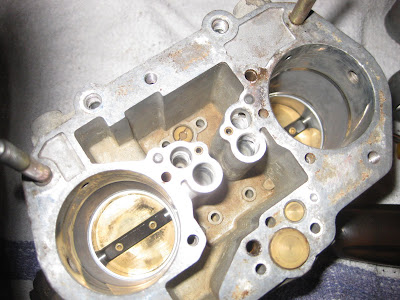

DWL_Puavo Posted September 3, 2017 Share Posted September 3, 2017 Hirmu pieniä on netistä löytyvät räjäytyskuvat ("drla parts locator" on hyvä hakulause). Tässä kuvassa yläreunan kaksi avattua ruuvia on ne joiden alla on painot ja kuulat. Kohokammion pohjalla olevassa messinkisuuttimessa on kuula sisällä joka ei pääse pois, mutta sen pitää helistä. Quote Link to comment

DWL_Puavo Posted September 4, 2017 Share Posted September 4, 2017 Bypassit oletuksena täysin kiinni, ja sit kun mitataan kurkkujen välistä eroa niin se tasataan vähemmän virtaavan kurkun bypassilla. Ne irtoavat lyijytulpat on jossain siellä kohokammion pohjan alla ja sen irrotessa tai edes löystyessä kaasarit rupeavat vuotamaan ("dellorto drip"). Mullakin ollut sellainen runko, eipä sitä hyvin enää korjattu. "The Dellorto drip comes from corrosion, and degredation of the lead plug that seperates the idle-air inlet gallery from the fuel feed to the main jet. There's two in each carb; one per barrel. When this plug leaks, raw fuel from the float bowl will drain from the main fuel feed into the idle-air passage, and down to the progression ports, and the idle-air mixture screw." Quote Link to comment
Tutkija Posted September 4, 2017 Share Posted September 4, 2017 Ei kohokammion pohjassa vaan tyhjäkäyntisuuttimen poikittaiskanavaporauksen yhdessä väliseinässä. 1 Quote Link to comment
