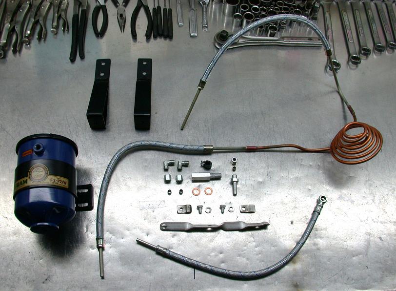

minkähän kokoista putkee se Okrasan ö-suodattimelta sinne puhaltimeen menevä jäähdytin kupari silmukka oli? Tuumin että kun mun pitää kietoa  imusarjaputkien pintaan lämmitys , ja se tulisi samalla siihen kun käyttäisi moottoriöljyn jäähdytyskiertoa hyväksi .Samalla jäähdytys saisi jääkylmää pintaa ilman ajoviimaakin aina kun kone käy, ja imusarja lämpenis edes sen verta ettei tarvi lisätä seosta liian rikkaalle ...mutta minkä kokoisella putkella pitäis kierukat tehdä ettei tule ahdistusta. Putkea (esim.dia 8mm) menis n. 3 m...jos käyttäis dia 6 mm putkea (sisä dia 4mm) se olis helpompi kietoa,,mutta taitaa olla liikaa vastusta...onko mielipiteitä, heittoja aiheeseen?

Näyttäs kuvien perusteella että olisko Okrasan putki luokkaa 12mm?
Elä turhaan laita kovin ohutta ja pitkää; ei jäähdy juurikaan sen paremmin ja saattaa ahdistaa voitelua.

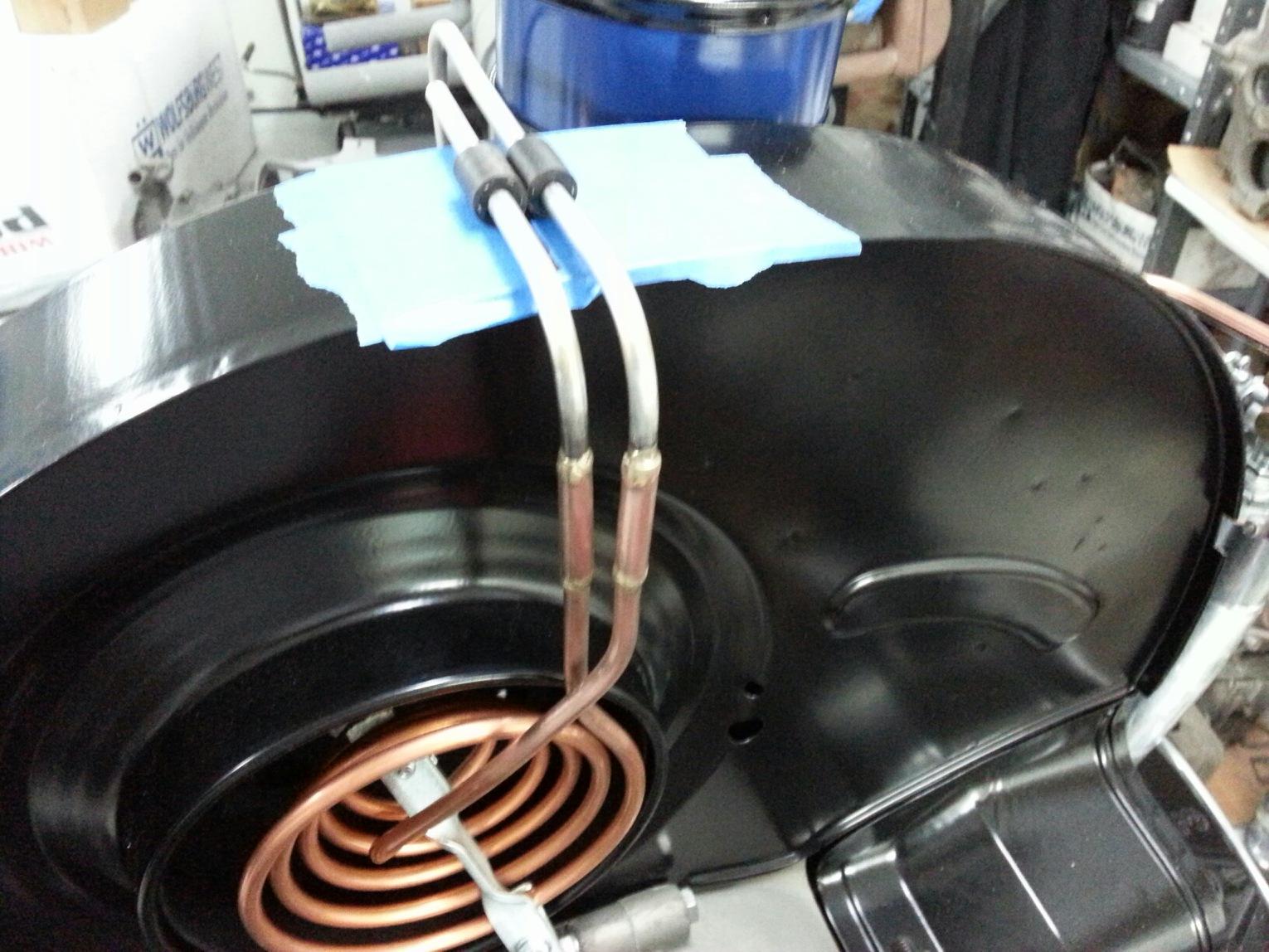

Ei kai tuo Okrasan putki voi olla lähelläkään 12mm. Lähempänä 8mm, jos vertaa tässä kuvassa tuohon pulttiin.
Toinen kuva:
Pieneltähän nuo näyttää.
Minkäs verran öljyä tuommosissa pilleissä saadaan kulkemaan? Eli onko siellä originaalijäähy paikallaan ja sitten joku sivuvirta kulkee tätä kautta vai mitenkä?

Muistelisin että tuon öljynsuodatin pömpelin kuristin on aika pieni että jäisi jotain öljynpainetta järjestelmään. Apunahan tuo esilämmitin/jäähdyttäjä yrittää olla orkkis jäähdyttäjälle.

Kuvissa olevat on  sivuvirtasuodattimia .Viisaammat voi kertoa onko tuo kierukka jäähdytin vai lämmitin.Moottoritilan lämpötila on hyvin lähellä öljyn lämpötilaa.
