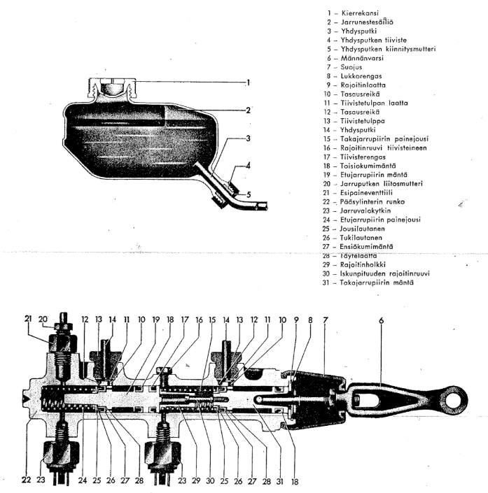

KimmoH Posted yesterday at 06:06 AM Posted yesterday at 06:06 AM Mitäpä tehdä tälle ? Tuossa uuden pääsylkän päällä on tuollainen pultilla blokattu reikä. Näyttää tihkuvan jarrunestetta vaikka on mielestäni piukasti kiinni. Quote
KimmoH Posted yesterday at 06:37 AM Author Posted yesterday at 06:37 AM (edited) Ilmeisesti tuo tulppa on oheisen kuvan mukainen ? En vielä tuota paikallaan olevaa ehtinyt käyttämään irti kun sitten on jokapaikka taas nesteessä. Mahtaakohan näitä saada mistään kivijalasta vai pitääkö lähteä tilailemaan maailmalta ? Edited yesterday at 06:37 AM by KimmoH Quote
KimmoH Posted yesterday at 06:54 AM Author Posted yesterday at 06:54 AM No tätä itsekkin mietin mutta arvoin että kehtaako tuonne mitään kierretiivisteitä työntää. Kokeilin nyt vielä ensi hätään isompaa työkalua ja menihän se vielä piukempaan. Katsotaan auttoiko voiman lisääminen 😅 Quote

KimmoH Posted yesterday at 08:44 AM Author Posted yesterday at 08:44 AM (edited) eli tuo onkin rajoitin ruuvi. Tuohon siis uskaltaisi laittaa kierretiivistettäkin jos ei muuten nyt tiivisty. EDIT: rajoitinruuvihan tuo tosiaan oli. Käytin auki ja siinä oli kupariprikka tiivisteenä, eikä se näköjään sellaisenaan pidä. Laitoin nyt kokeeksi hytikkalukitetta kierteisiin ja seurataan alkaako pitämään vai täytyykö laskea nesteet pois ja aloittaa putsaamalla osat. Edited yesterday at 09:09 AM by KimmoH Quote
