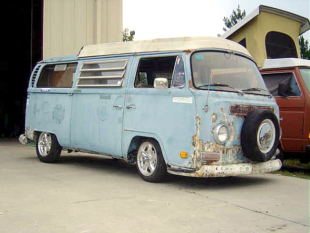

Mun pallo on ollut tontissa jo pitkään =)
ja pysyy.....
Juuri näin =)
vatun komeen kuvan oot napannu....
Se on kato helppoa kun kohde on noin s***nan siisti!!!
LOL!!!

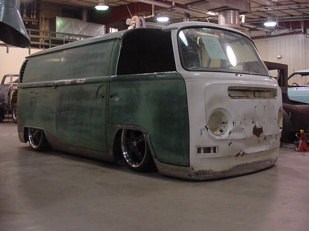

johan näitä offi palloja on katteltukkin ;)
Eiks jotkut oo vetäny ton tubbauksen ulommaskin ja tehneet väistön sitä varten oveenkin...
Juuri näin =)
Guest Raggare
[mobilisti]hmh, näyttääks toi vähän siltä et ois jotkut hiton helma'levikkeet'..?
ainaki ihan liian isot pallerot siinä on ja tollai targakattoki :D[/mobilisti]
Noin pitkä sälli on joutunu vetää katon veks, kun penkit tulee muuten niin korkeelle ettei mahu kabiiniin.
