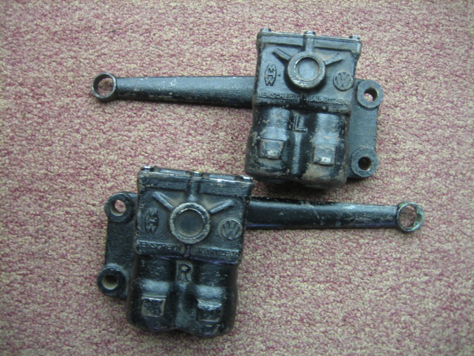

-tipi- Posted February 22, 2019 (edited) Splitissä on vipuiskarit takana. 😉 Edited February 22, 2019 by -tipi- Quote Share this post Link to post
nikke911 Posted February 22, 2019 Tässä oli kyllä putkiiskarit. Ongelma on se että iskarin runko kanittaa yläkiinnitykseen eikä sitä voi kääntää väkisin. Tosin käytän Gazin säädettäviä iskareita jotka ovat ehkä pikkuisen paksumpaa mallia,mutta lyhyillä vetareilla ne sopivat mainiosti. Jos yläkiinnikettä lämmittäisi ja kääntäisi pari astetta asia olisi selvä. Quote Share this post Link to post
