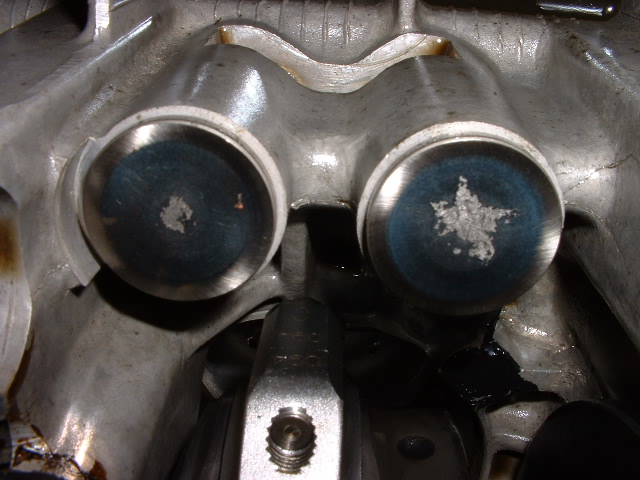

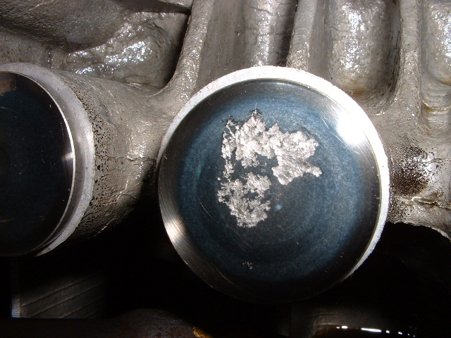

Guest fastghia Posted July 23, 2004 Share Posted July 23, 2004 Tämän näköiseksi oli Mark H:n nostajat menneet... ei oo nätit. Tuplajouset ja FK44 engle nokka, alumiinitönärit. Quote Link to comment

Racing Posted July 26, 2004 Share Posted July 26, 2004 Mulla oli Scatin "kilpanostajat" omassa koneessa W-110 nokalla ja yksinkertaisilla jousilla,kun kone purettiin ihan toisiesta syystä erään jutun tarkistamisen takia,niin nostajat oli 600km ajon jälkeen hyvin samannäköiset,ei toki vielä noin pahat. oliko peräti neljästä pintakarkaisu pettänyt...sen jälkeen laitettiin Mahlen nostajat ja toivottiin parasta,hyvin on pelittänyt,jännä nähdä miten mahlet on kestänyt kun purkaan vielä ens talvena koneen "päivitystä" varten,kilometrejä takana 21tkm. Quote Link to comment
Tomppa Posted July 27, 2004 Share Posted July 27, 2004 Vähän kieltämättä jännittää itseäkin, just 400 kilsaa tulee täyteen uuden Eagle 42 nokan ja Moposportin "806008 Nostajat tyyppi 1 45,00 €" nostajien kanssa. Ei ollut ainakaan nostajapaketissa mitään sen kummempia merkintöjä... taitaa olla taas koneen purkamisen paikka... stana. Quote Link to comment
sebulba Posted July 28, 2004 Share Posted July 28, 2004 Tässä joku viikko sitten ihailtiin tollasia "pitted" nostajia ihan epsoon navetassakin. oli muuten GB-nostajat + englen 110. ajokilometrejä kylläkin 40 000kilsaa. mutta ziljoona kilsaa ajetuissa vakiokoneissakaan en oo moisia nähnnyt. t:seb. (V.O.P) Quote Link to comment
