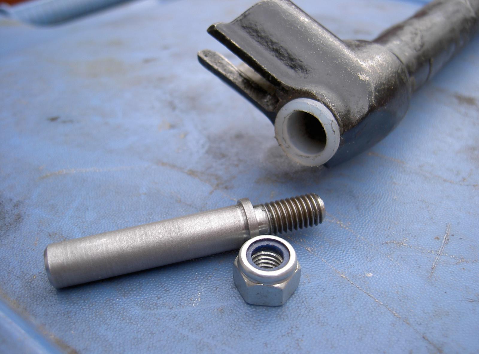

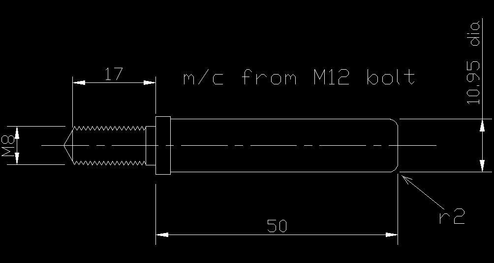

DWL_Puavo Posted June 8, 2022 Posted June 8, 2022 GB:n ja CSP:n lisäksi ilmeisen hyviä kepukoita on ainakin BugTechin suht raju keppi, ja VintageSpeedin eri mallit: https://www.bug-tech.de/collections/shifters/products/bugtech-bus-shifter https://store.vintagespeed.com.tw/VW-Shifters-VW-Shift-Knobs-c33931550 Vintagespeedin sivut ei näköjään toimi jos on mainosblokkeri päällä, pah. Myöhäispalliksessa on onneksi helppo vaihtaa kaikki puslat, eikä oo varhaispalliksen ärsyttävää etutapin kulumisongelmaa, johon ratkaisu löytyy näistä kuvista vaikkei nyt aiheeseen oikeastaan liitykään: Quote

Pedalpusher Posted June 8, 2022 Author Posted June 8, 2022 Ei oo korotuspalaa. Kerran pari luiskahtanu se kepin tappi pois tuosta paavon kuvan urasta liikenteessä ja keppi menee 360. Ei hirveen kiva. Korotuspala saattais pahentaa tilannetta vaan tuossa konfiguraatiossa. Ja vielä paavon kuvaan, mulla siis on toi tappi kepin etupuolella. Auto on 8/73 ja myös virtalukon pohjan kans oli sama että jos olisin tilannu 74 pohjan niin väärä. Piti tilata 73. Vanhoja jämiä käytetty varmaan tähän autoon. Samaa saattaa olla ton vaihdetangon kans. 1 Quote
