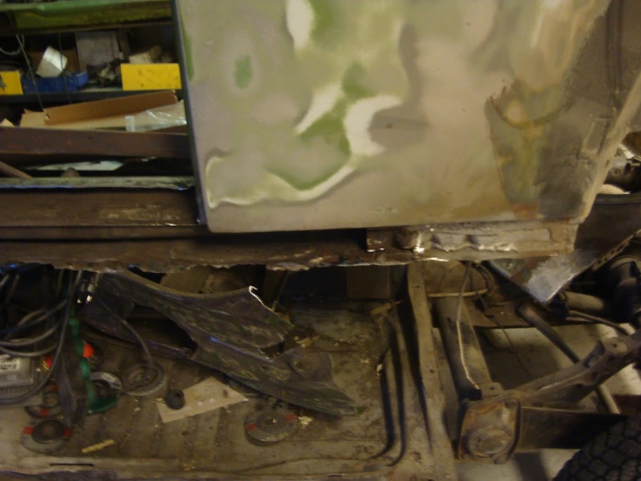

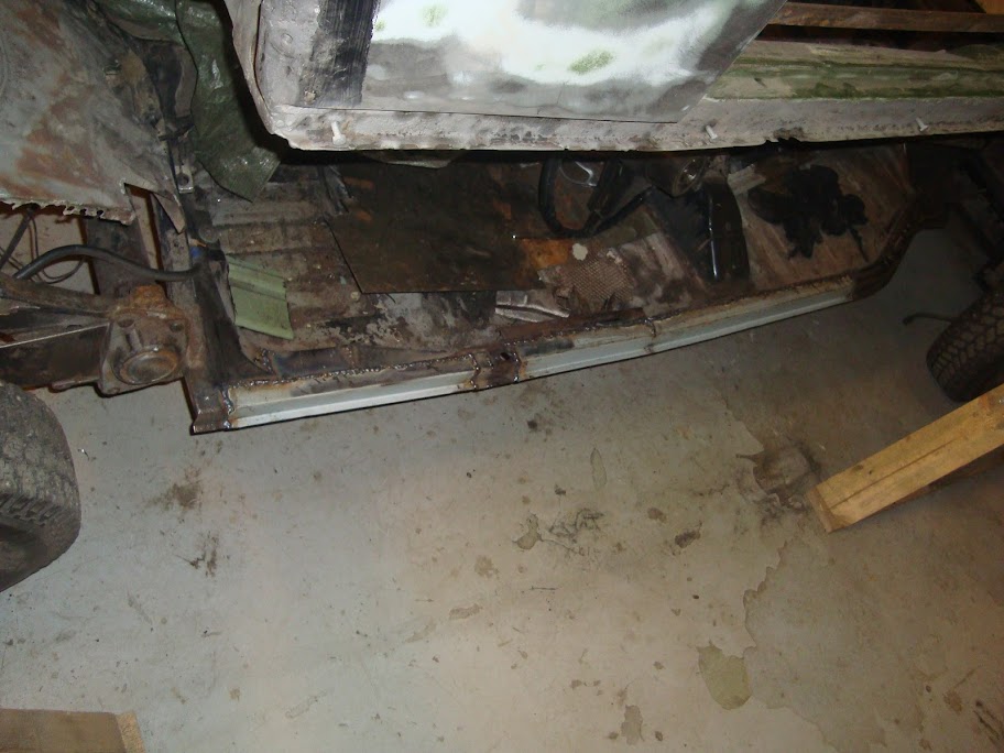

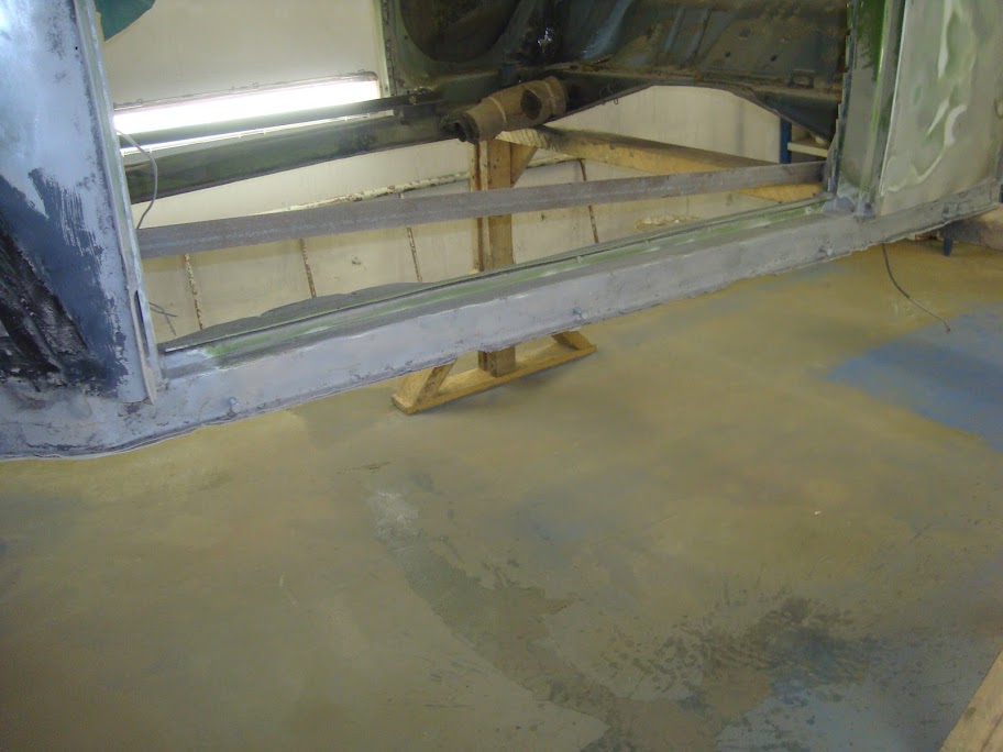

Sitten ne ruosteet. Ensin esittelyssä kuskinpuoli (yrittäkää pysyä mukana).

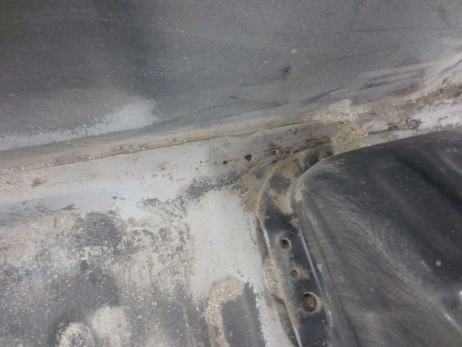

Samalla mallilla on myös tuo takakulmassa möllöttänyt reikä.
Kaveri taaskin hiekkapuhalteli ahkerasti alustaa muutaman päivän (= yhden pitkän päivän tunnit). Laitteet sen verran hepposet eikä hiekkaa varattu hirveitä niin siksi vähän pitkään meni mutta hyvä siitä tuli omasta mielestäni. reikiä löytyi jokunen, V-mäisimpänä apukuskin puolelta keskitunnelin vieri mikä oli pitkältä matkalta ottanut itseensä ja osittain jo maa paistoi läpi.

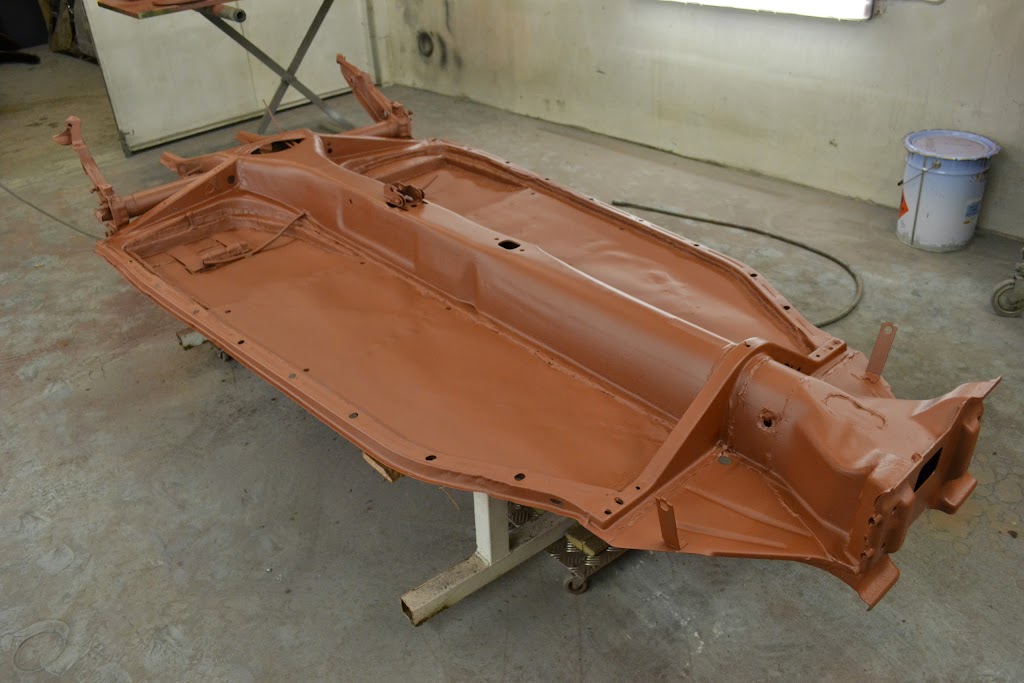

Värihän on siis jonkun sortin pohjaväri/ hiontaväri eli vielä muuttuu, hyvä sinänsä sillä kuvissa tuo näyttää vielä siedettävältä, mutta livenä muistuttaa lähinnä sinappia. Lisäksi kopan osalta on tullut askarreltua mm. saranoiden irroitus oransseista muuten ehjistä ovista sekä vanhoista vihreistä joissa oli ehjät saranat mutta muuten ovet mädät. Luulisi taas helpoksi hommaksi mutta eipähän tuo taas ihan niin tuosta vaan mennyt.

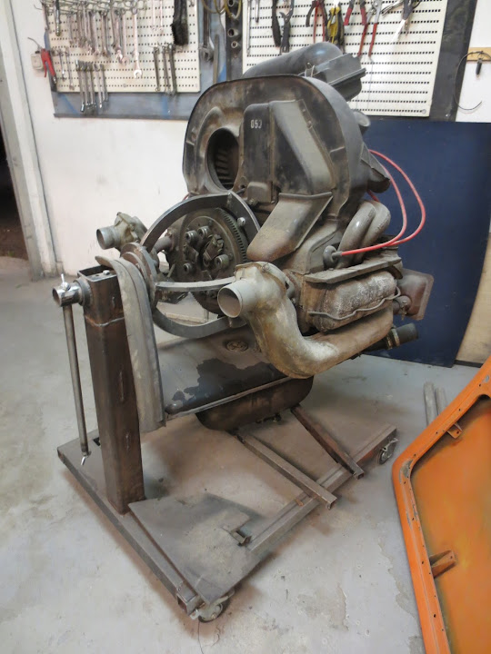

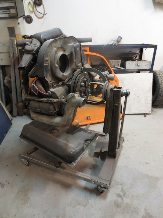

Motti seisoo pukissa vieläkin koskemattomana. Ainoastaan rullannut ympäri tallia uudelleen järjestelyiden tieltä.

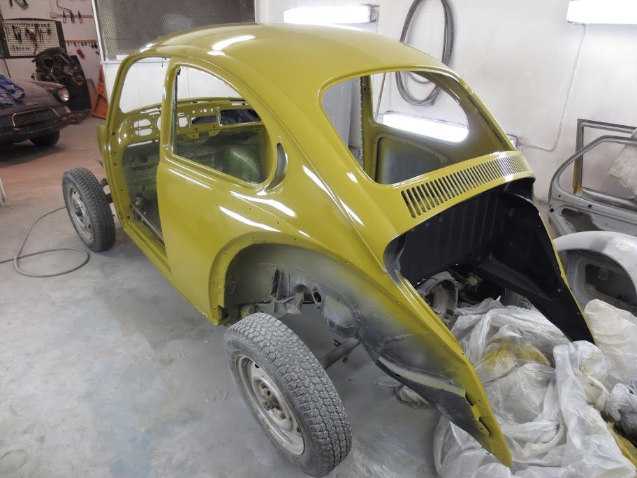

Tallilla vähän väännelty ja käännelty viime viikot kopan kanssa. Maalarin toiveesti nostettiin ensin korkeille pukeille maalaamoon että sai vetästä kojelautaan ja sen alle väriä inhimillisessä asennossa. Sitten pitikin jo kantaa pois maalaamosta toisen auton maalauksien tieltä. Seuraavaksi väkersin korille matalemman alustan jolle koppa laskettiin. Tämä siksi että ylettää paremmin katon maalaamaan kuin auton omalla alustalla..
Ja eilen sätöstelin laittaa oviin saranat ja ovet paikalleen. Edelleen meinaa vain olla vähän ongelmaa apparin oven kanssa mikä ottaa takayläkulmasta kiinni koriin, mutta jospa tuo asettuu kun vähän vääntelee ja kääntelee.
Sitten kolme jonnin joutavaa kuvaa siitäkin:

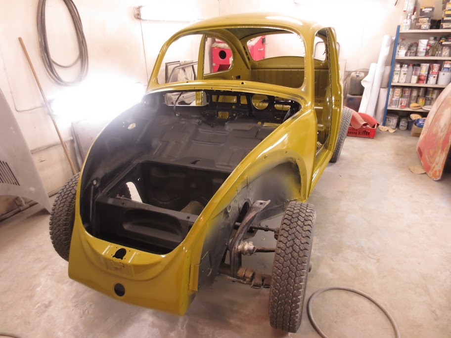

Vielä vähän esimakua tulevasta väristä.

Maalattiinko ovet paikallaan? Mites sitten sisäpuoli maalattiin? Kiinnostaisi nähdä sisäkuvia. Vielä minäkin joskus... Entäs muut luukut?
Siistiä jälkeä:-)
Mikä on tuo väri?
Siistiä jälkeä kyllä.
Meneeko arvaus metsään jos sanon, että väri on vuosituhannen vaihteen
GTI-Almerasta?
Vähän se lipsahtaa metsään. Kyseessä on nimittäin ihan volkkarin omaväri. Ilmeisesti vieläpä tuon kopan alkuperäinen. Moss Green Metallic.
Ovet maalasi ensin sisäpuolelta irrallaan ja sitten paikallaan ulkopuoli. Syynä tämä joku sävyhomma / kiteiden samaan asentoon meneminen. Luukkuihin ja lokasuojiin epäili että sävyt sattuu kohilleen irtaallaan maalattunakin.
Upea vaihe projektissa, anteeksi rojektissa. Muista liittää riittävästi kuvia ja lisää kuvia. Bussi-projektissani suurin jännitys oli miten se ensimmäinen kunnollinen naarmu syntyy uuteen pintaan. Nopeasti se sitten sieltä tuli ja ihan omilla taidoilla!
No onneksi en lyönyt vetoa asiasta. Näyttää kuvissa niin erehdyttävästi almeran väriltä.
Kiva kun on välillä jonkun muun värinen kuppeli kun valkoinen, punainen tai musta.

Tänään nostettiin nokkapelti ja takahelma paikalleen. Huomenna sitten vielä takapelti että pääsee maanantaina maalari kiillottamaan. Ja emännän mietteethän väristä ja kuplan kasaantumisesta olivat
Maanantaina olisi maalarin tarkoitus kuulemma suihkia lokasuojat.

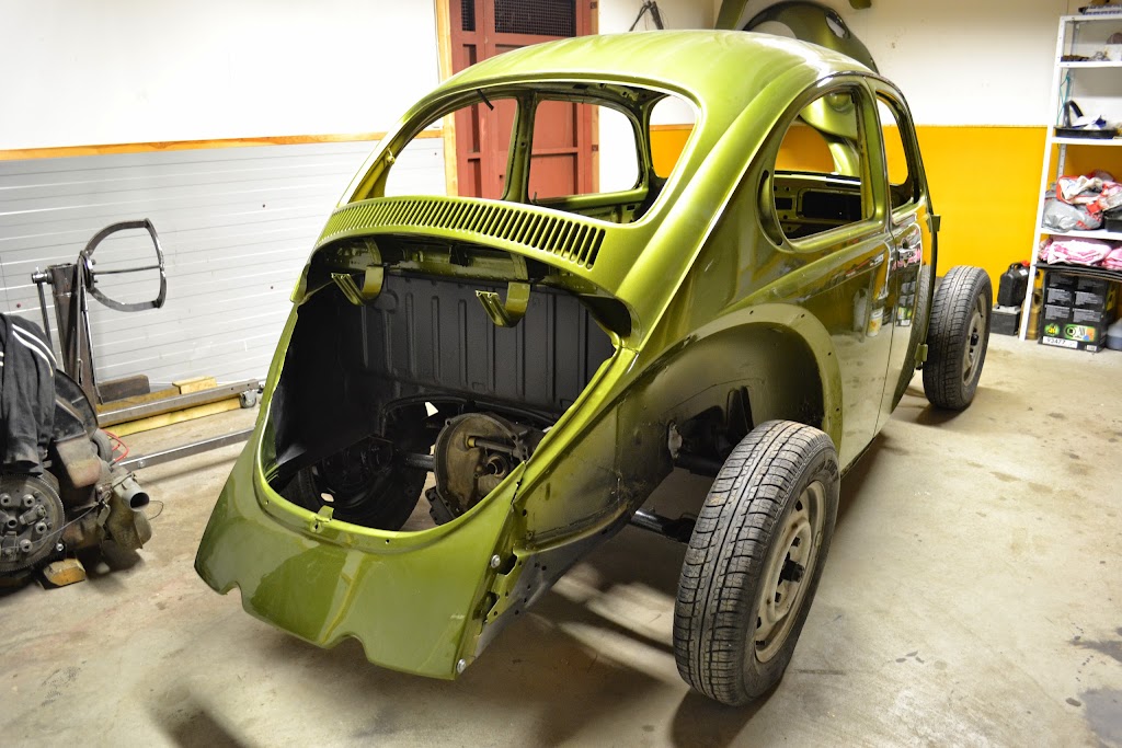

Nyt voi uskaltaa julkaista ja jonkun kuvan tuosta häpeäpilkusta = alustasta. Saatiin nimittäin viikkon sitten maalipintaan (joo piti olla musta, tai harmaa mutta maalari löyty helpommin punaista :D ) ja lauantaina vielä massasin pohjan. Kuvat otettu sunnuntaina, eli massat vielä kosteena.
DSC_0507.JPG DSC_0501.JPG DSC_0506.JPG DSC_0512.JPG DSC_0534.JPG DSC_0537.JPG
Eihän tuo nätti ole kuten olen monesti maininnut, ja työtäkin sain tehdä varmasti yhtä paljon edellisen sepän jälkiä siistiessä kuin että olisin puoliskot vaihtanut. Mutta säästinpä jonkun sata euroa :D Ja sitä nuo on moni sanoneet että eihän sillä pohjalla niin ole merkitystä ellei aio katolleen ajaa.

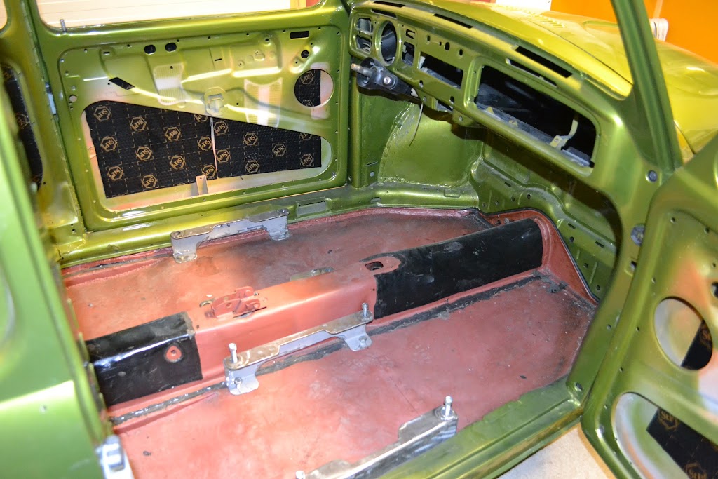

-Uudet jousilattojen kumit ja suojakannet asennettu ja perää kokeiltu pykälän verran madaltaa.
-Pohjaa massattu vaihdelaatikon yläpuolelta ja keulan alaosat.
-Takakyljet ja ovat äänieristetty buyylikumivaimennusmatolla.
-Kattoeristetty parilla vaimennusmaton suikaleella ja huovalla.

-Äänieristysmattoa rullailtu kiinni sinne tänne ja tuonne.

Eilen kävin tallilla vähän mottia purkamassa.
Eli tästä lähdettiin. Kone ollut koskemattomana joulukuusta 2013, mitä nyt muutaman kerran nosteltu, siirrelty, ja sillon tällön olen pari kierrosta käsin pyörittänyt ihan vain huvin vuoksi (mukamas kiinni jämähtämistä estänyt).
Puola, sytytysjohdot ja kaasutin irti. Ja sitten imusarjat vai pukinsarviksiko noita kutsutaan.
Sitten menikin aikaa miettiessä miten otetaan puhallinkoppa irti ja tämä mutikkahan se siellä eniten vastaan pisti kun en keksinyt mistä kohtaa lähtee purkamaan.
Välissä piti kylläkin purkaa putkisto pois. Havaintoina tässä että 2 sylinterin molemmat muttarit puuttuivat kokonaan, toisen pinnapultin päähän oli vain hitsattu huonosti joku lisäpinnapultin pätkä. Jännä kylläkin että ajossa ei mitään sen erikoisempaa kovaa röpötystä kuulunut. Myös muuten pinnapultit oli aika huonossa hapessa ja olisi varmasti hyvä vaihtaa. Nykyisellä tallilla ei vaan ole hitsaus laitteita ja ilman kuumaksi vetämistä liekkö suostuuvat liikkumaan mihinkään.
Lopulta koppa lähti irti latureineen päivineen. vähän sitä tässäkin putsailua olisi ja etenkin läppien säätövivusto on aivan tiltissä ruosteen takia. On meillä kyllä toinenkin, ehkä vähän siistimmässä kunnossa oleva koppa. Pitää vain tarkistella onko aivan samanlainen.
Sitten vielä sylinterien päältä nuo  pellit pois. Tämä sitten muodostuikin aika ongelmalliseksi hommaksi kun ilmeisesti alkuperäiset talttaruuvari ruuvit ovat jämähtäneet kiinni ja ovat vieläpä todella pehmeen oloisia kavereita eli iskumeisselistä huolimatta toisen puolen pellit ovat tälläkin hetkellä vielä kiinni.
Toisen puolen pellit siis lähti kuitenkin pois ja tilanne jäi eilen sitten tähän.

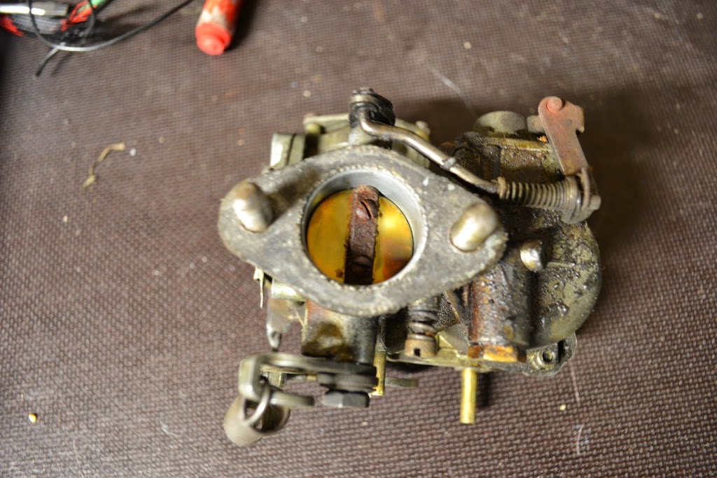

Vielä parit kuvat kaasuttimesta. Tälle kaverille nyt tulee tosiaan sitten purku, ilmeisesti ultraäänipesu ja vinkistä vaarina pitää tilata se korjaussarja mikä sisältää lie sitten jotain :D

Myös kattoverhoilin asennus saatiin aloitettua.
