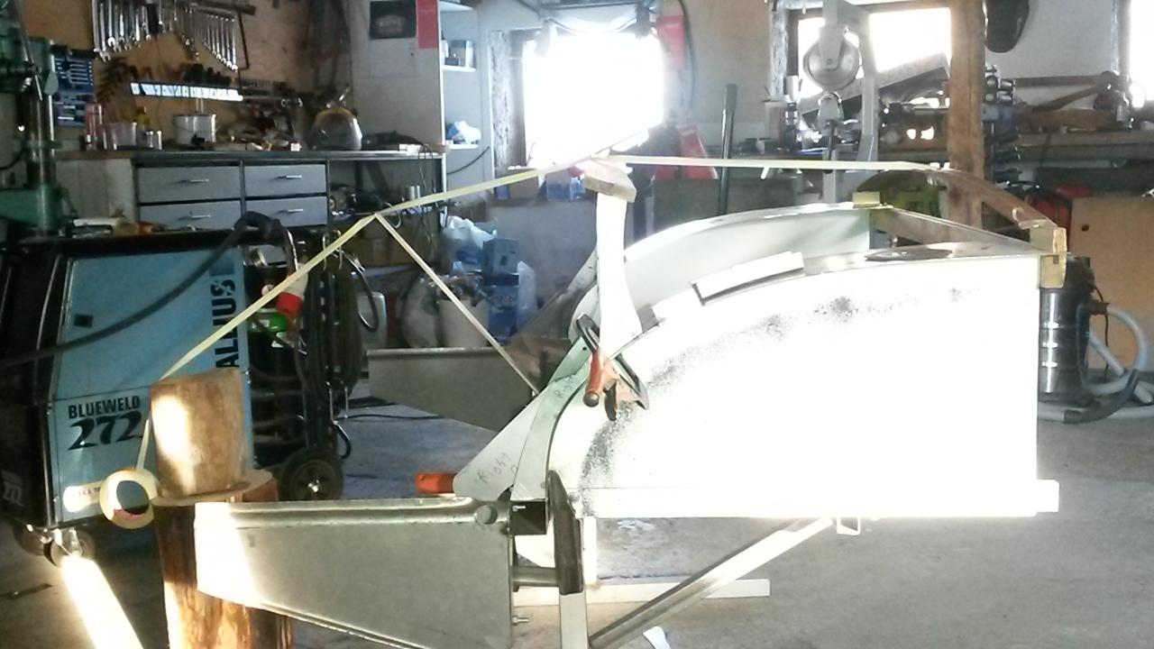

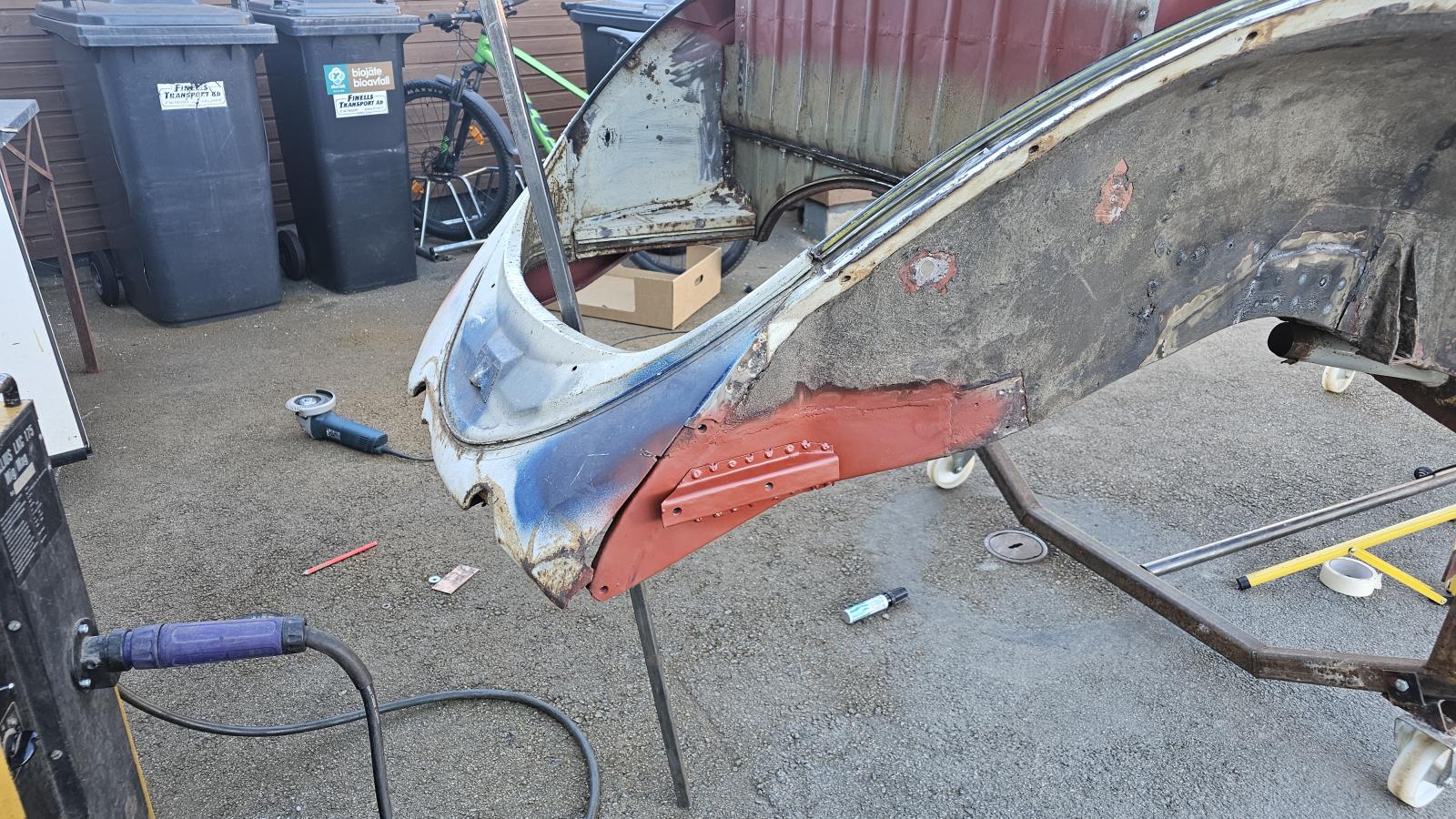

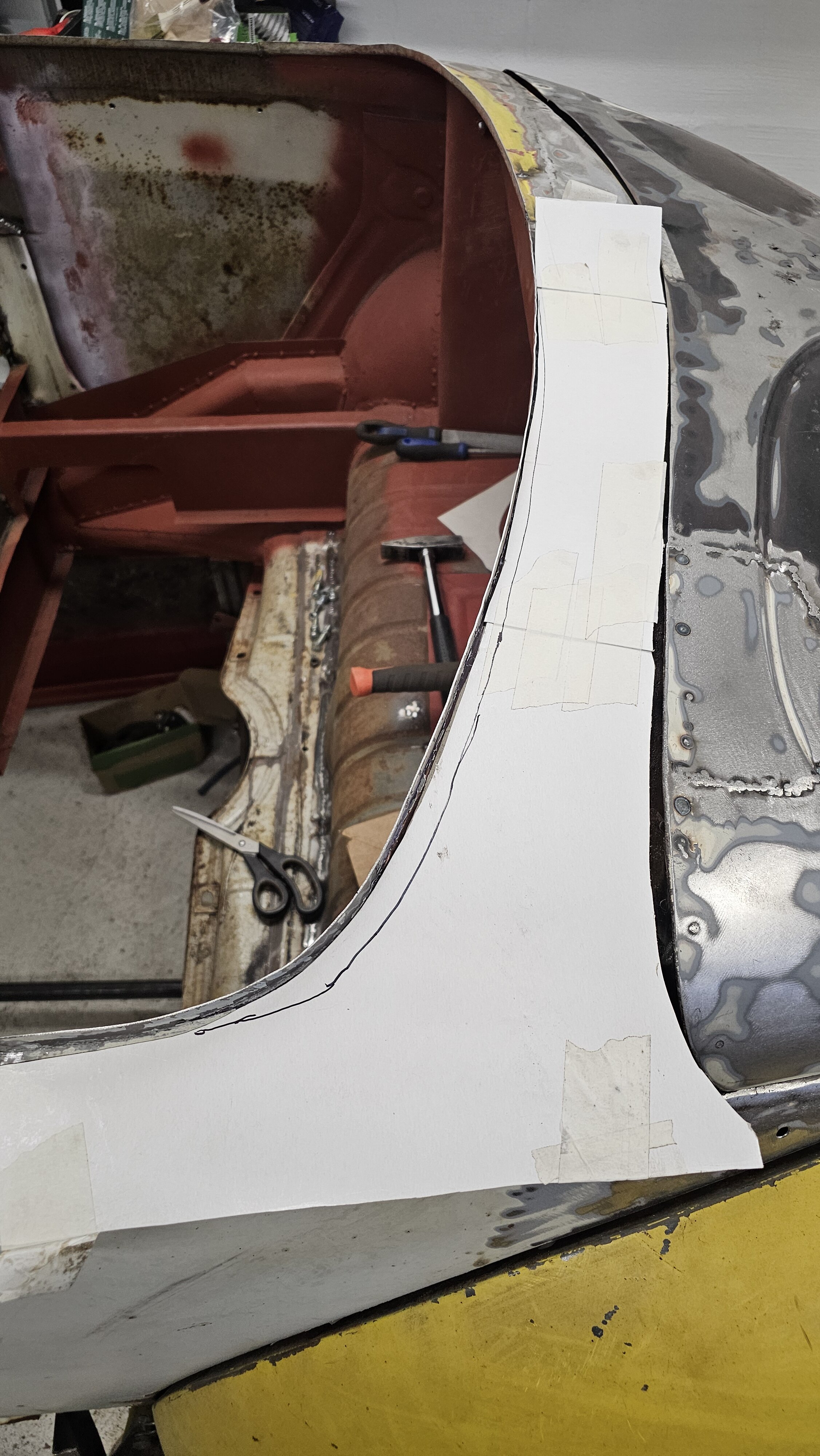

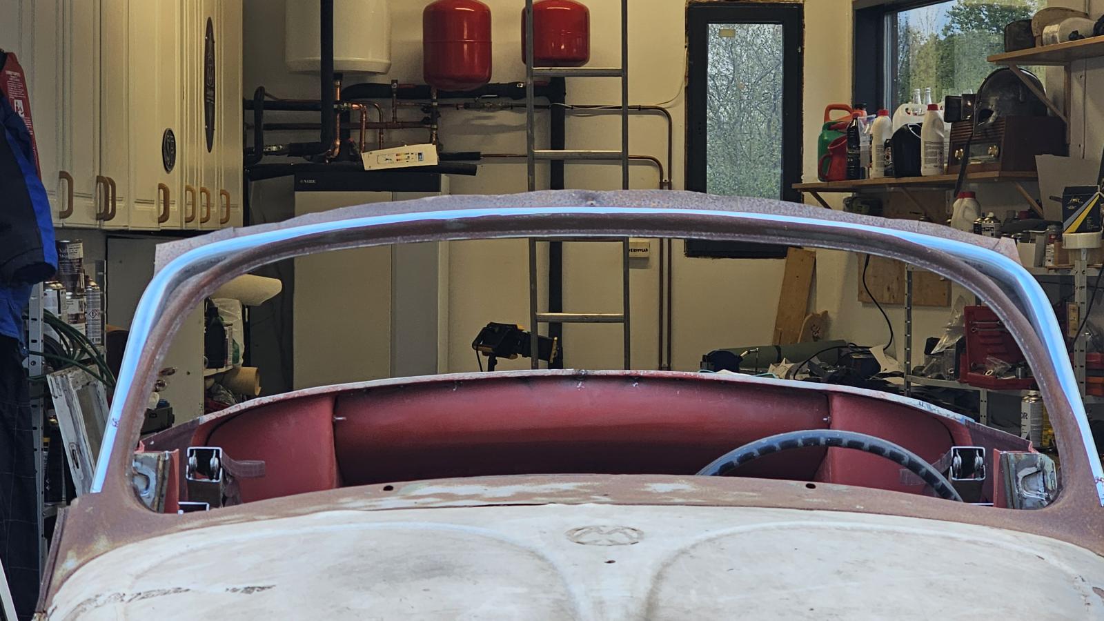

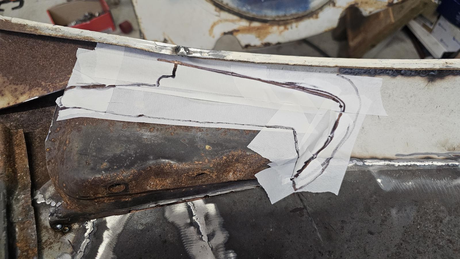

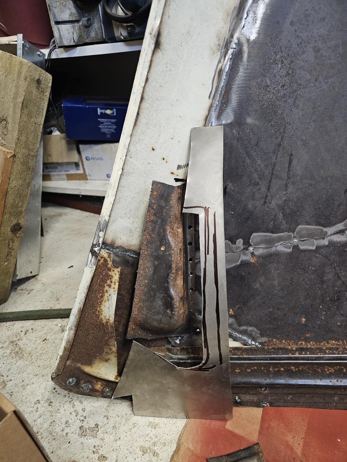

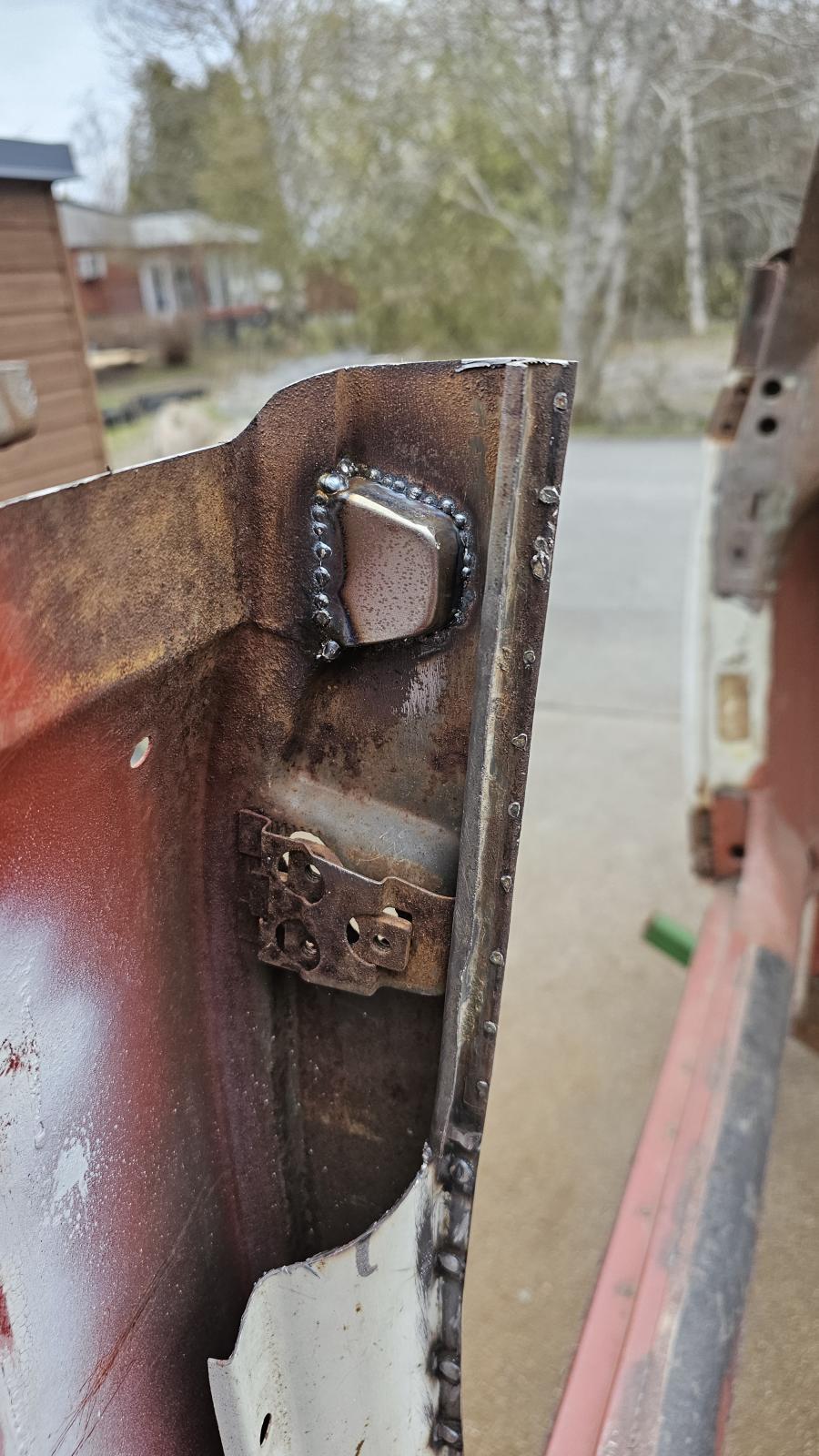

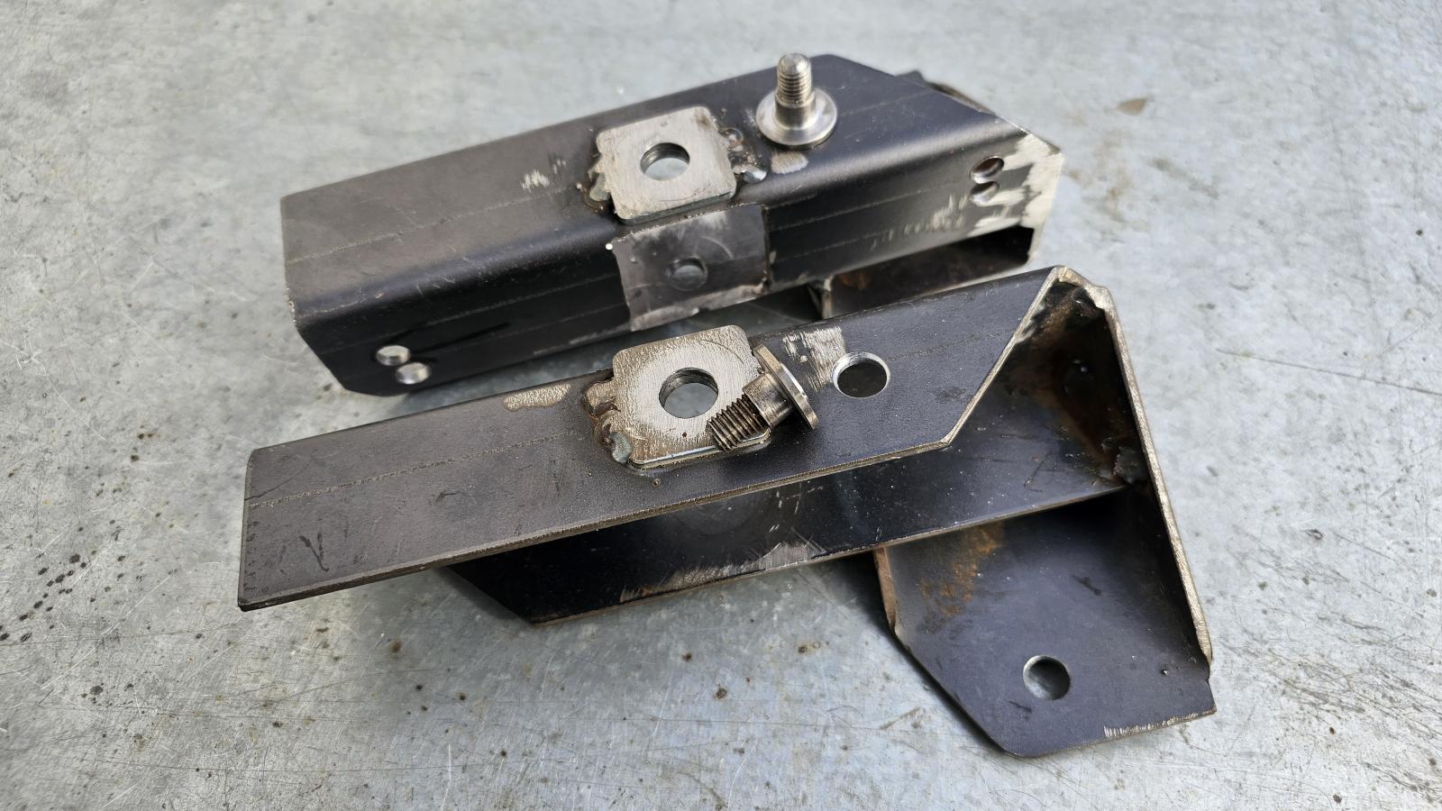

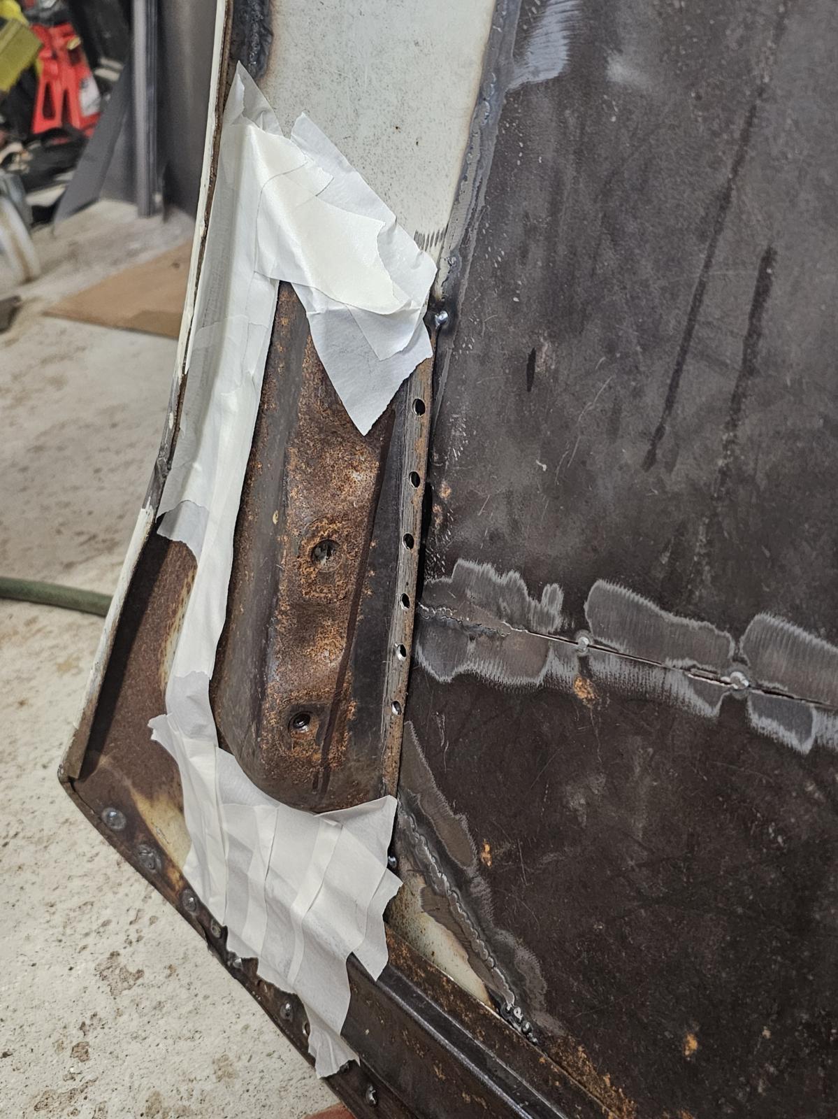

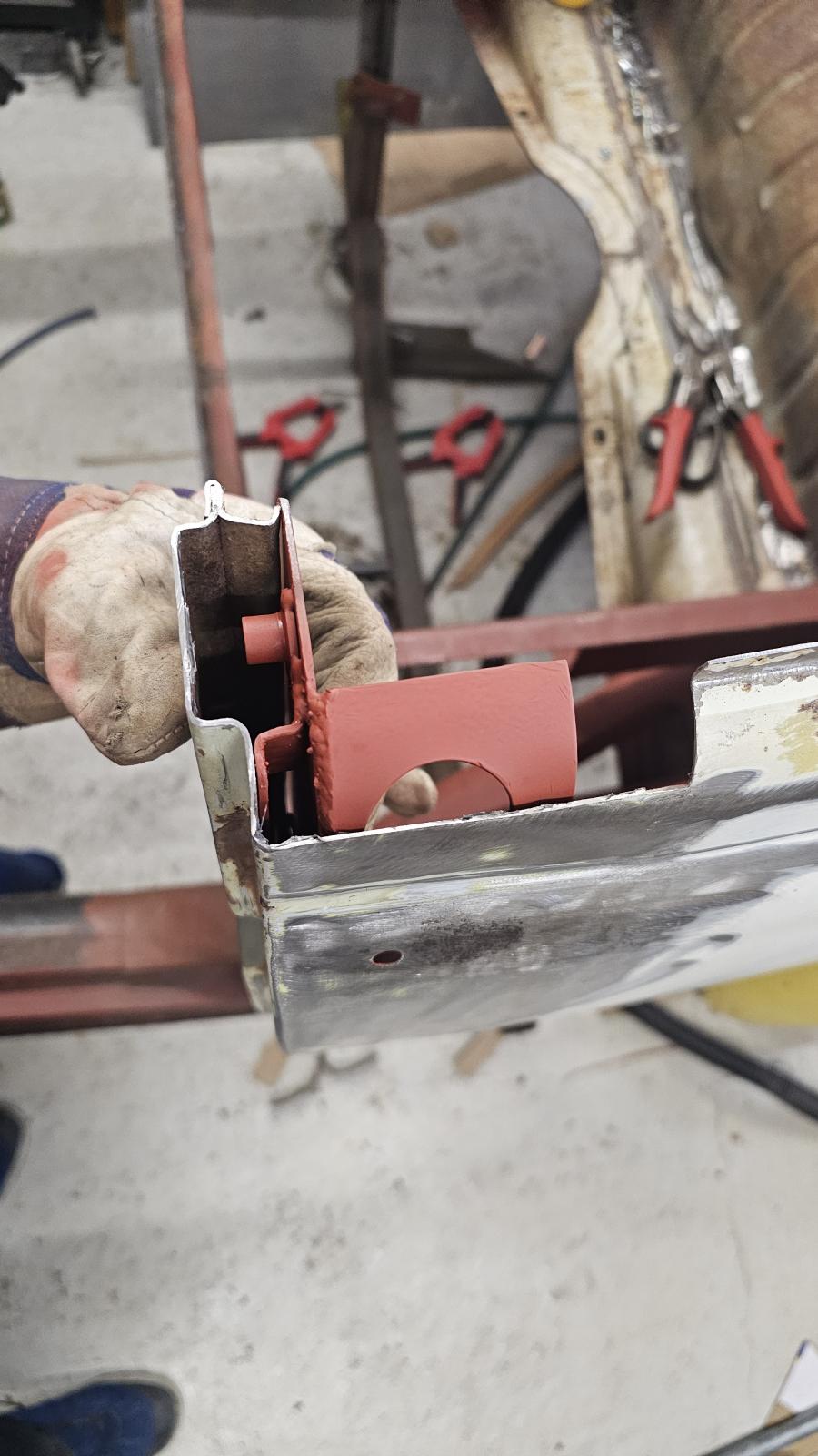

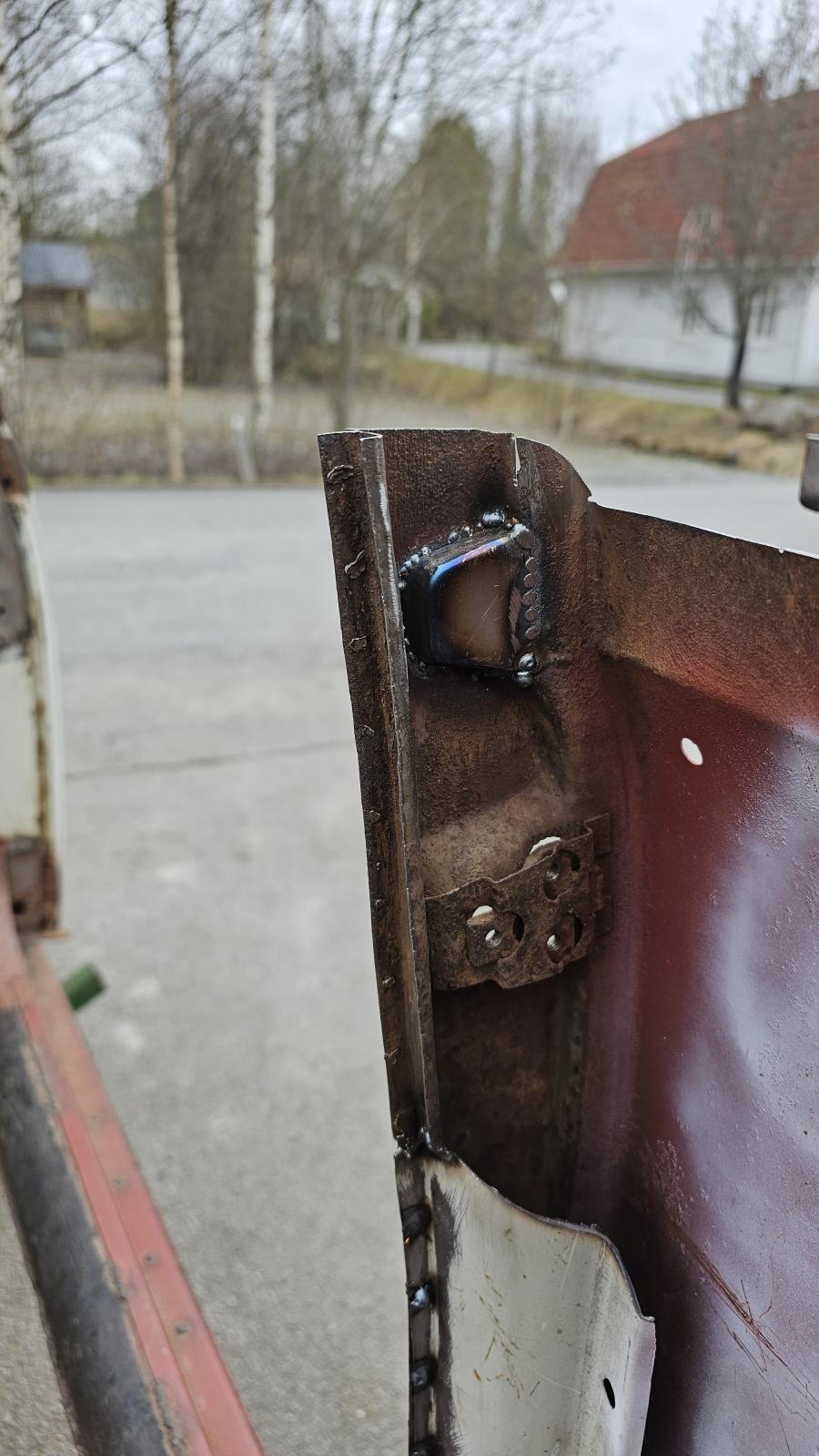

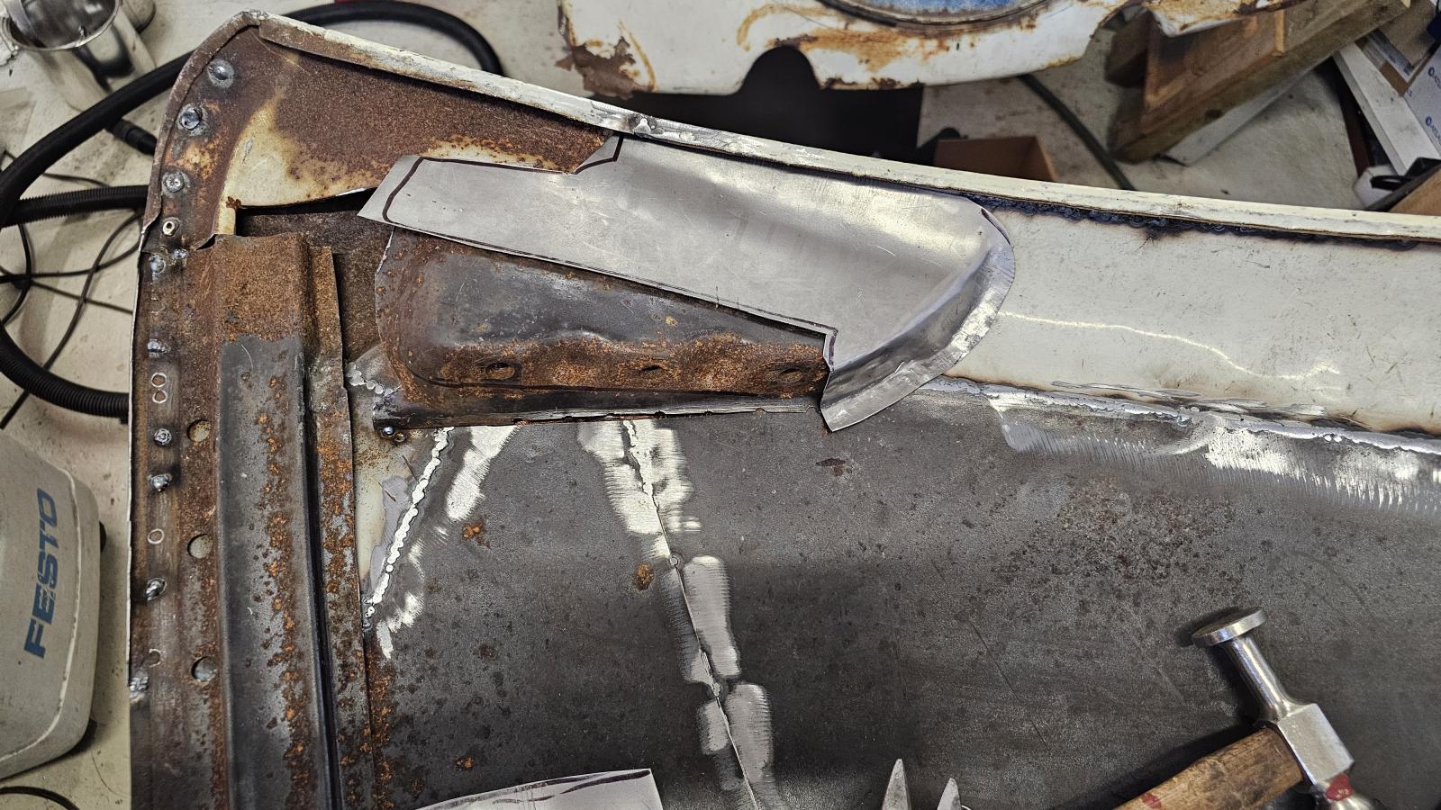

Hebster52 Posted March 29, 2025 Author Posted March 29, 2025 (edited) Nyt kun saranoiden paikat korissa ovat kohdillaan oli aika aloittaa saranoiden kiinnikkeiden teko takaluukussakin! Laikkasin pari kiinnikettä irti yhdestä splitin etuluukusta tarkoituksella rakentaa samaan tyyliin kuin n. 100 ekassa Hebmullerissakin tehtiin. Heppasin ekan palan luukkuun. Sen jälkeen hahmottelin kiinnikkeen teipin avulla. Teipin avulla sit leikkasin pellin palaset. Eka pala sain jo tänään karkeesti muotoiltua. Edited March 29, 2025 by Hebster52 5 Quote

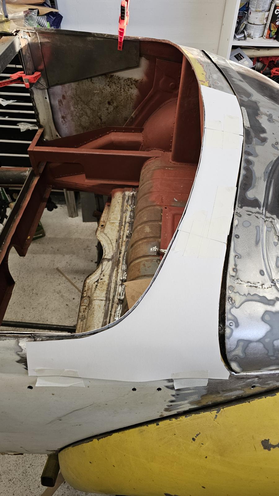

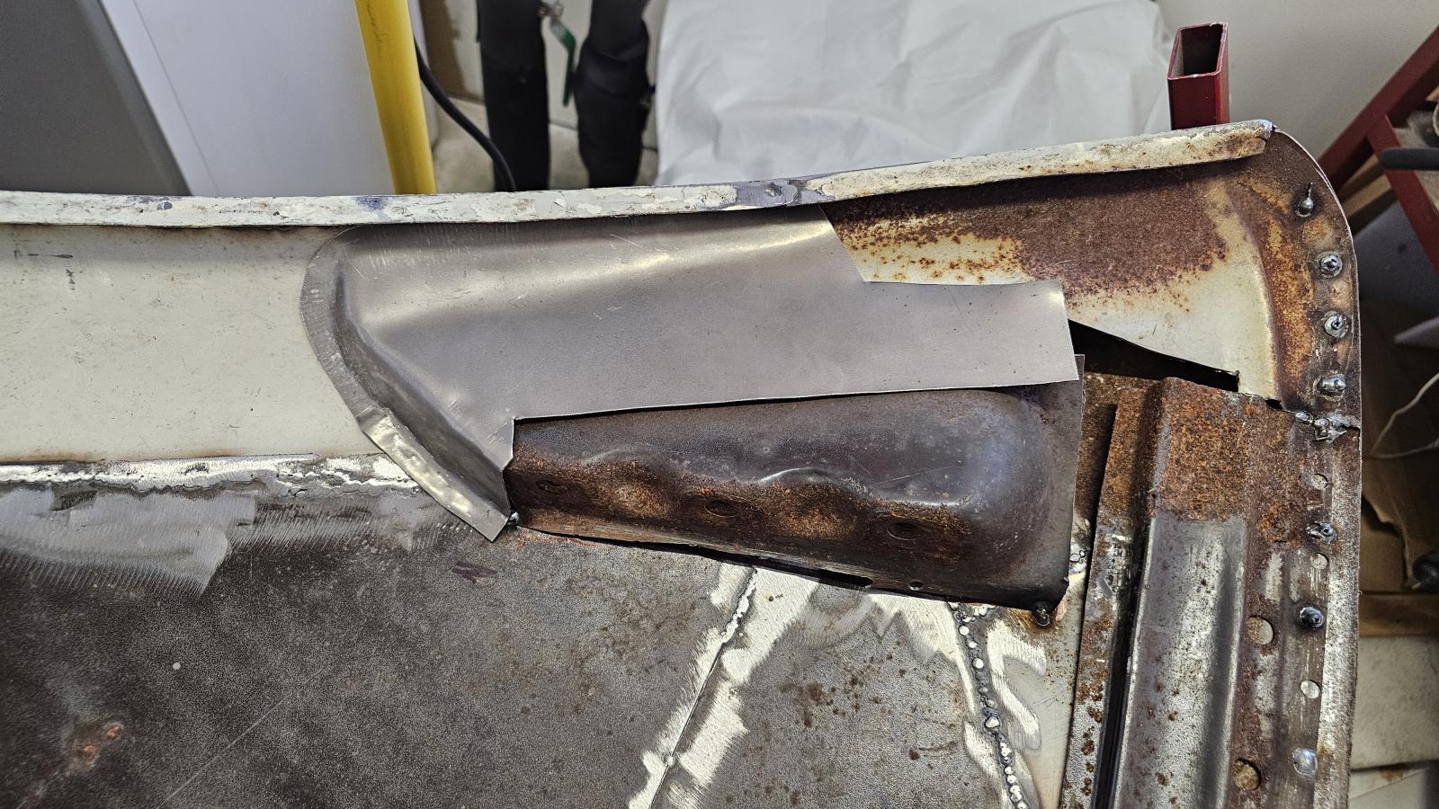

Hebster52 Posted April 1, 2025 Author Posted April 1, 2025 Seuraavat palat saranoiden kiinnikkeisiin. 3D mallin tein teipillä. Saa sillä siirrettyä helpolla peltiin. Järkevintä muotoilla palat molemmille puolille samalla jotta tulevat kutakuinkin symmetrisiksi.. 4 Quote
Hebster52 Posted April 5, 2025 Author Posted April 5, 2025 Sain vain palat ekaan kiinnikeeseen hepattu yhteen ennenkuin hitsauskaasu loppui. Alkaa ainakin hahmottaa mitä niistä tulee. Joku muu olis ehkä rakentanut yksinkertaisemmin mutta näin tulee oman tyylin mukaan. 3 Quote
Hebster52 Posted April 12, 2025 Author Posted April 12, 2025 Nyt olis eka valmis hitsattavaksi luukkuun. Pitää vaan vielä saada toinenkin yhtä pitkälle ja suht saman näköiseksi ennenkuin hitsaan molemmat lopullisesti luukkuun.. 1 Quote

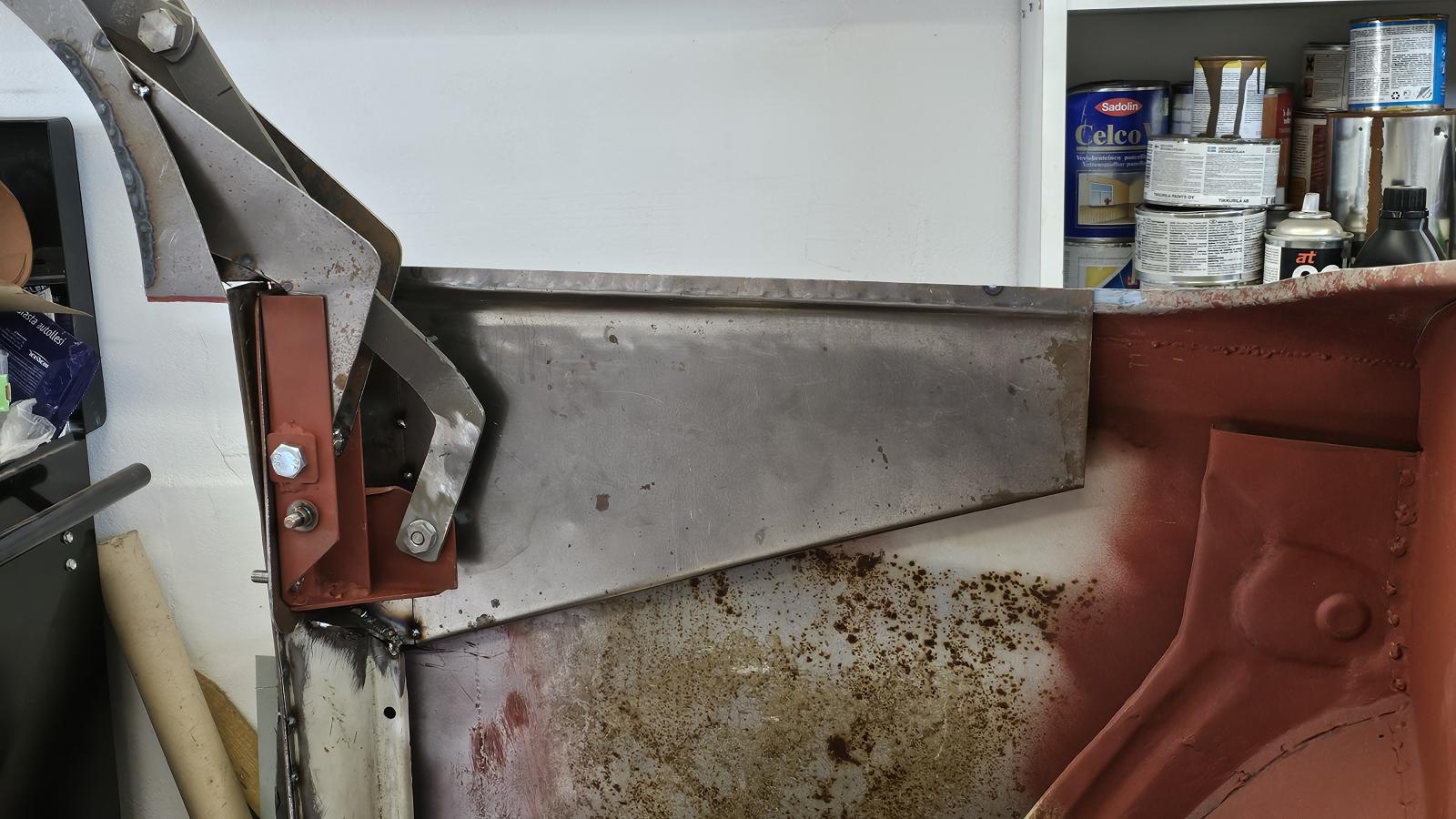

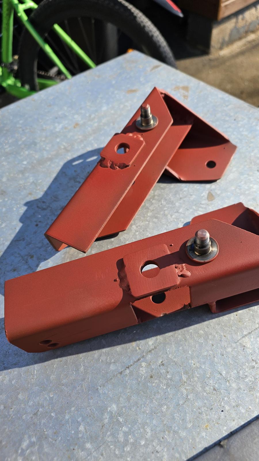

Hebster52 Posted April 13, 2025 Author Posted April 13, 2025 (edited) Nyt molemmat kiinnikkeet ovat hepattu luukkuun. Piti vielä koeasentaa luukku saranoineen koriin varmistaakseen että kaikki mittaamiset, suunnittelut toimivat! Seuraavan kerran tallissa saan täyshitsata kiinnikkeet. Edited April 13, 2025 by Hebster52 11 Quote

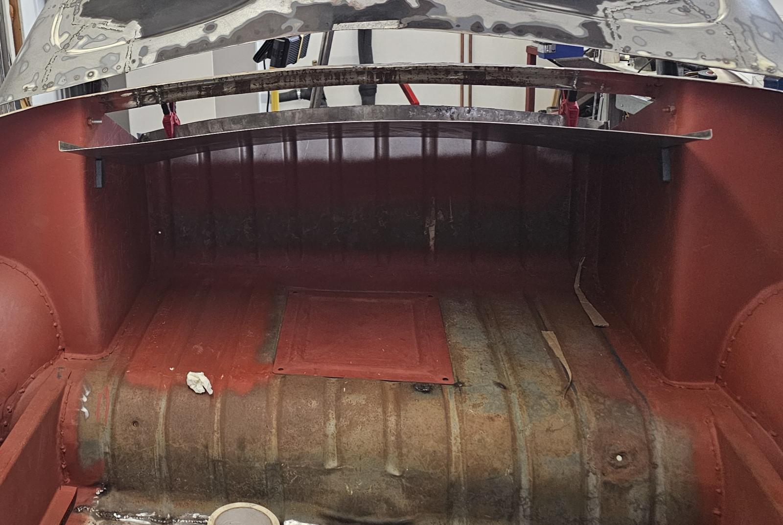

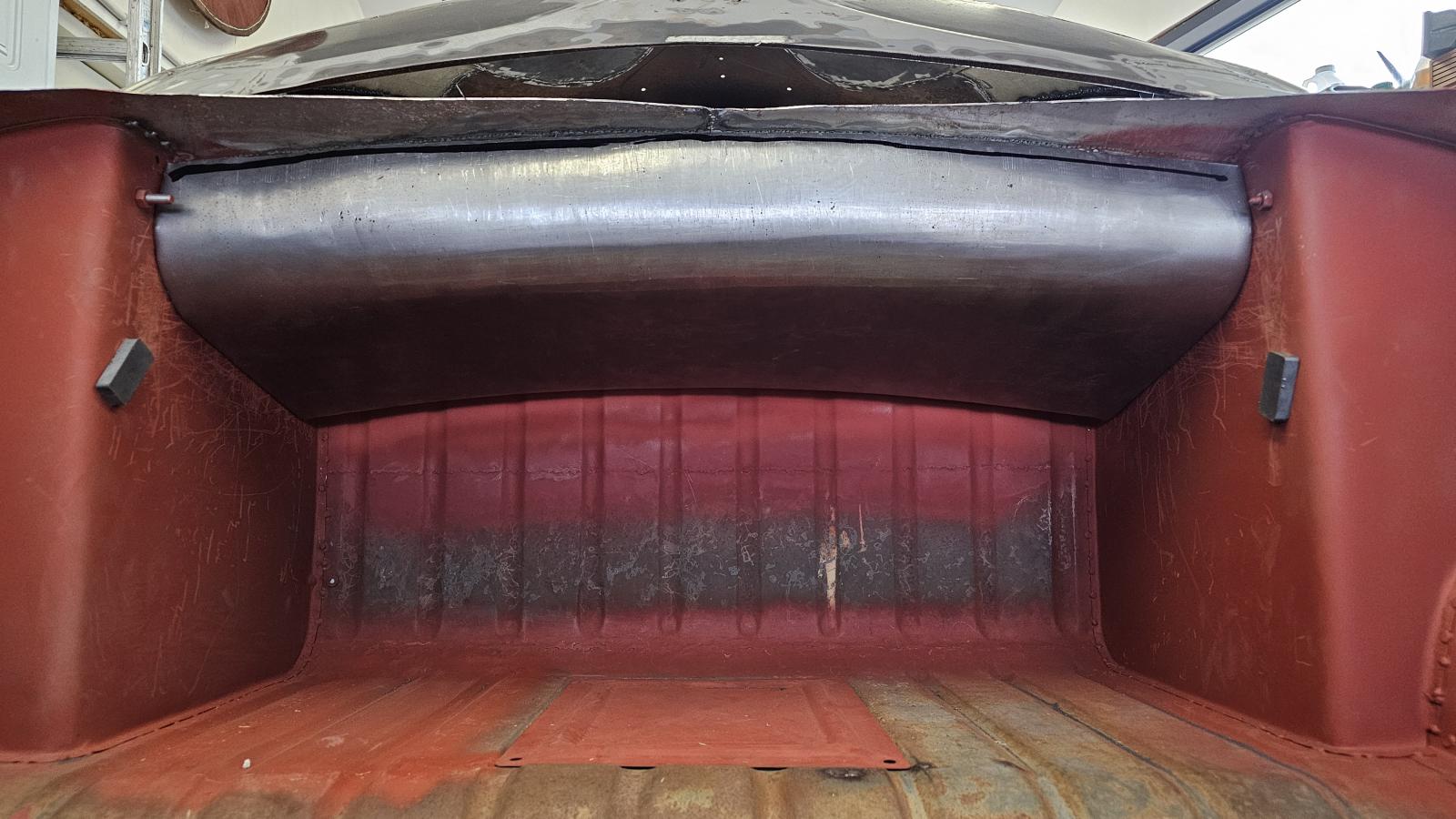

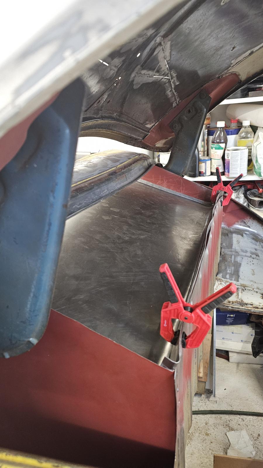

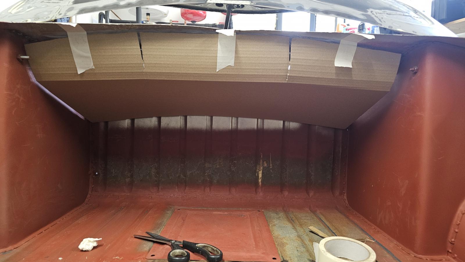

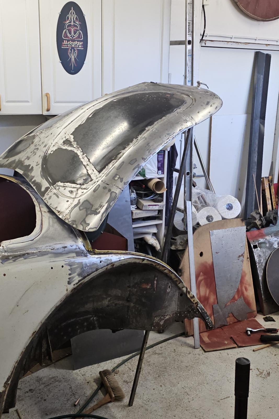

Hebster52 Posted April 18, 2025 Author Posted April 18, 2025 Seuraavan ison pellin suunnittelua... Pikkasen haastavaa kun kuuluu olla kaareva useampaan suuntaan ja lisäksi sopia tiukasti neljään suuntaan... 2 Quote

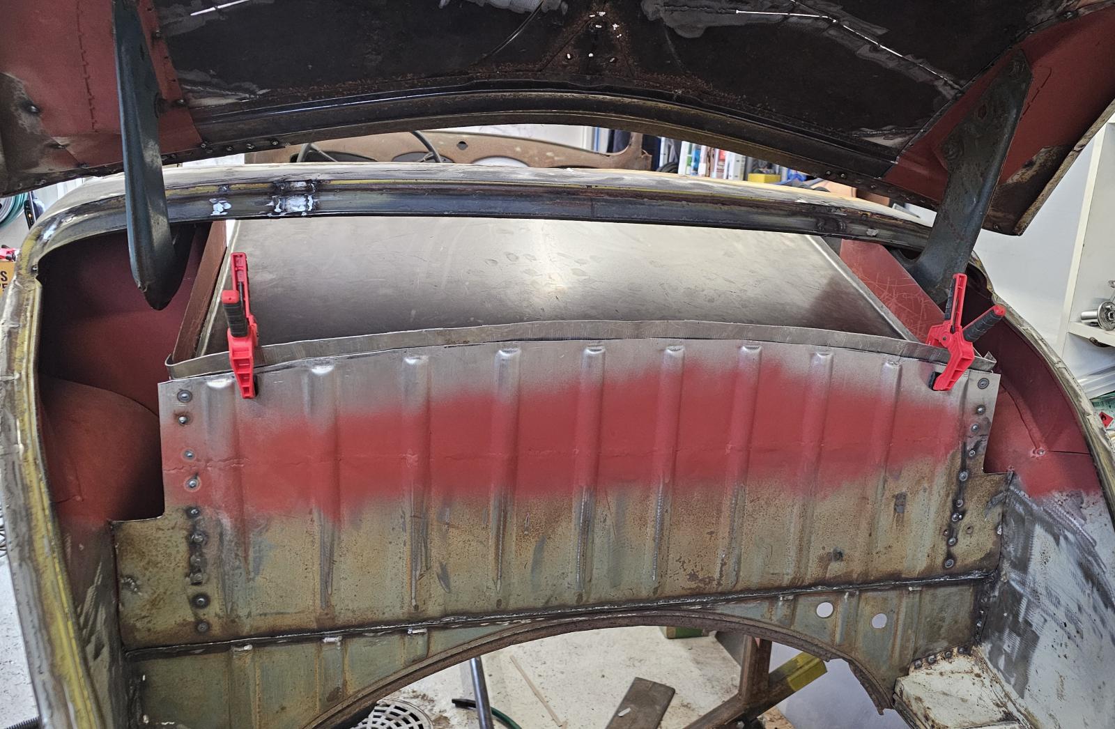

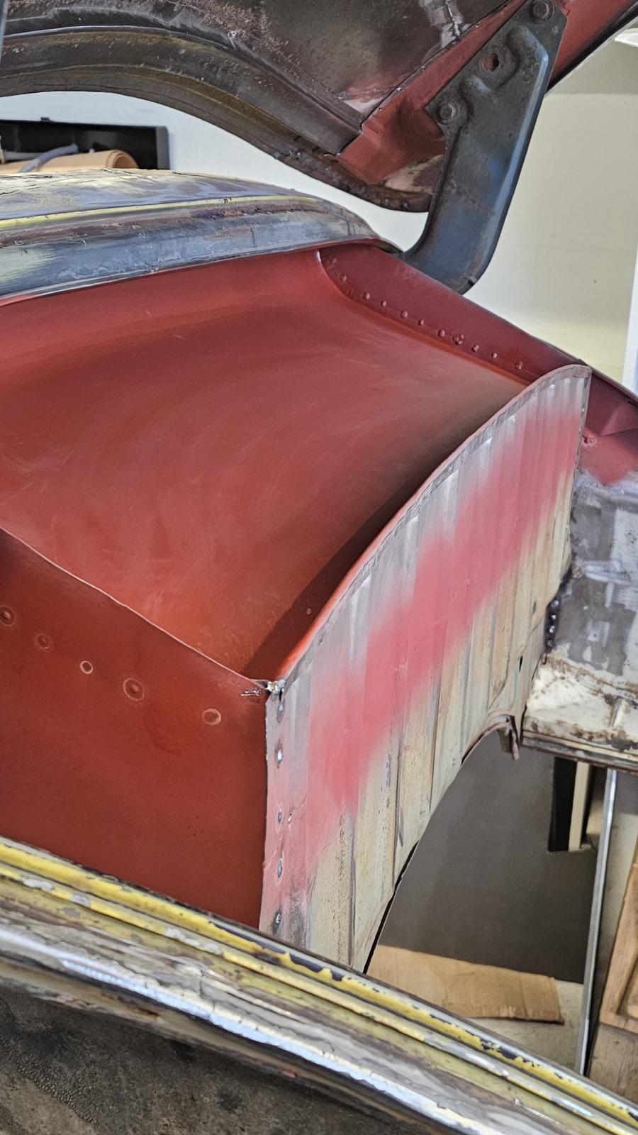

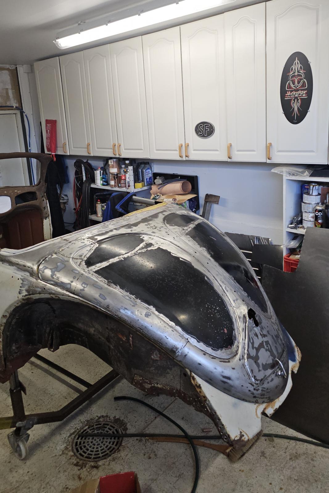

Hebster52 Posted April 18, 2025 Author Posted April 18, 2025 Eikun tuumasta toimeen ja peltiä vääntämään. Näin pitkälle näyttää lupaavalta. Vaikein osa jo viimeistelyä vaille valmiina. Etureuna vielä tekemättä. Tässä ei ole yhtä haastavaa muotoa kuin takareunalla. 4 Quote
Hebster52 Posted April 19, 2025 Author Posted April 19, 2025 3 hours ago, Tanhis said: Mihis tässä versiossa jäähdytysrivat tulee? Takaluukussa ovat. Minunkin luukkuun tulossa. 4 Quote

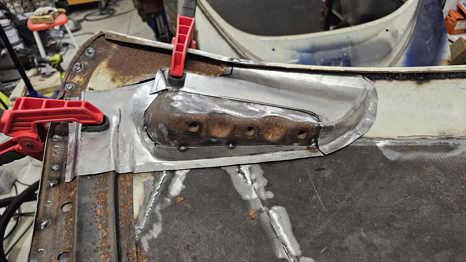

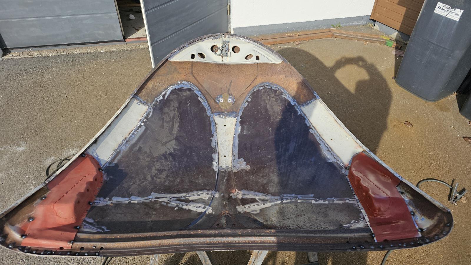

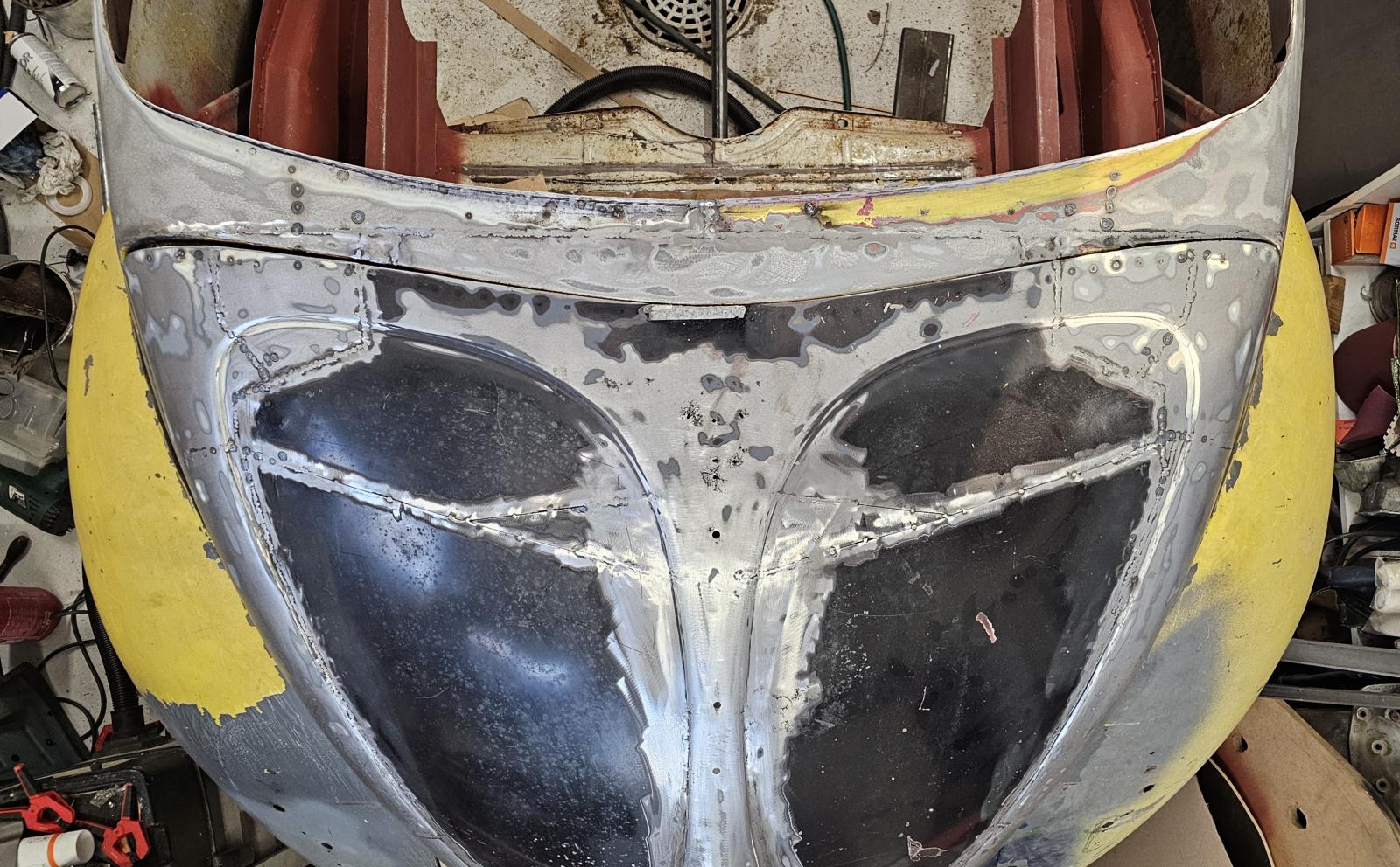

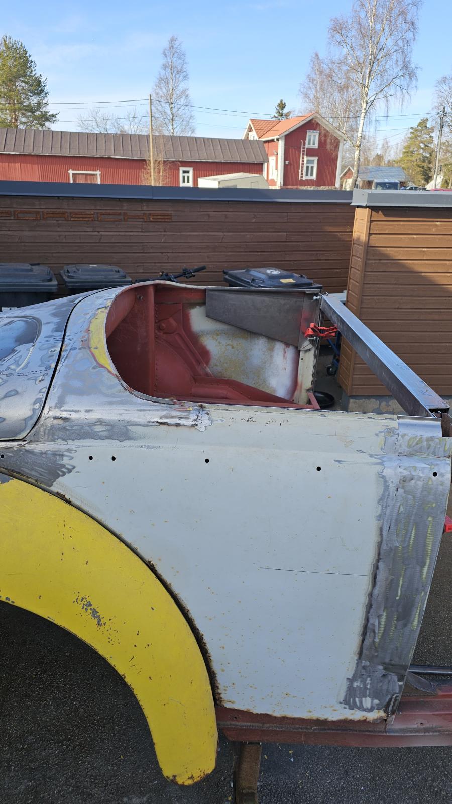

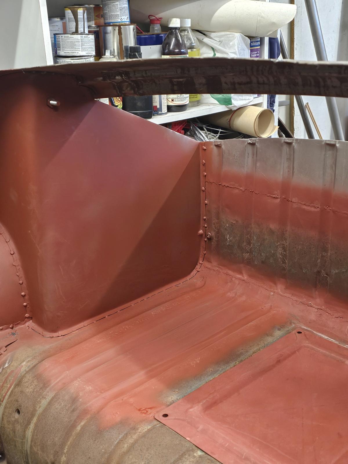

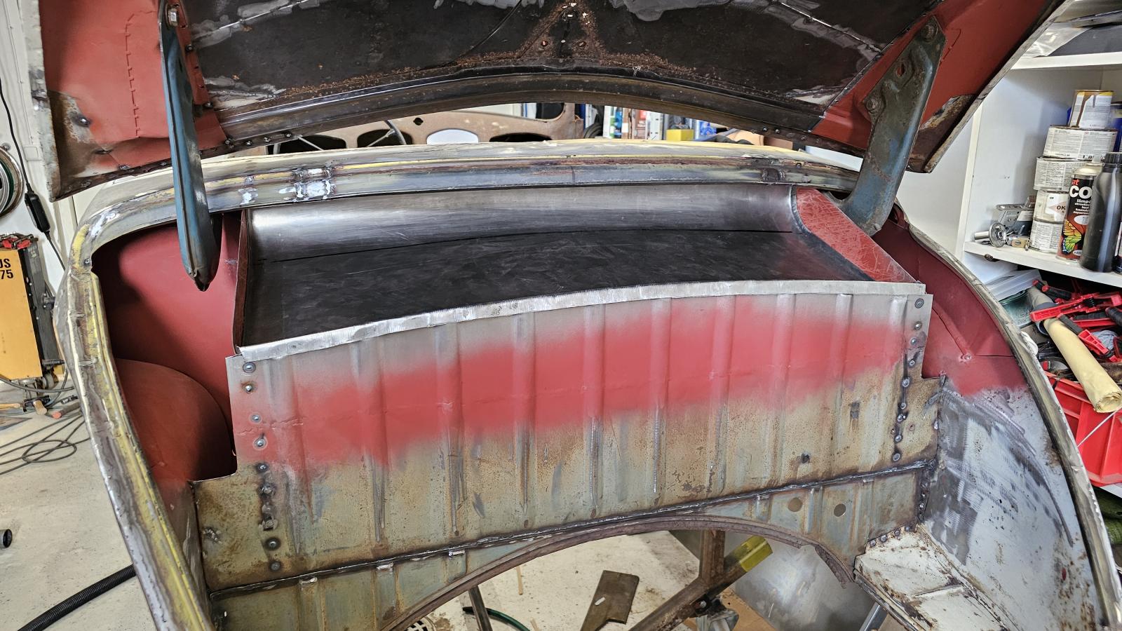

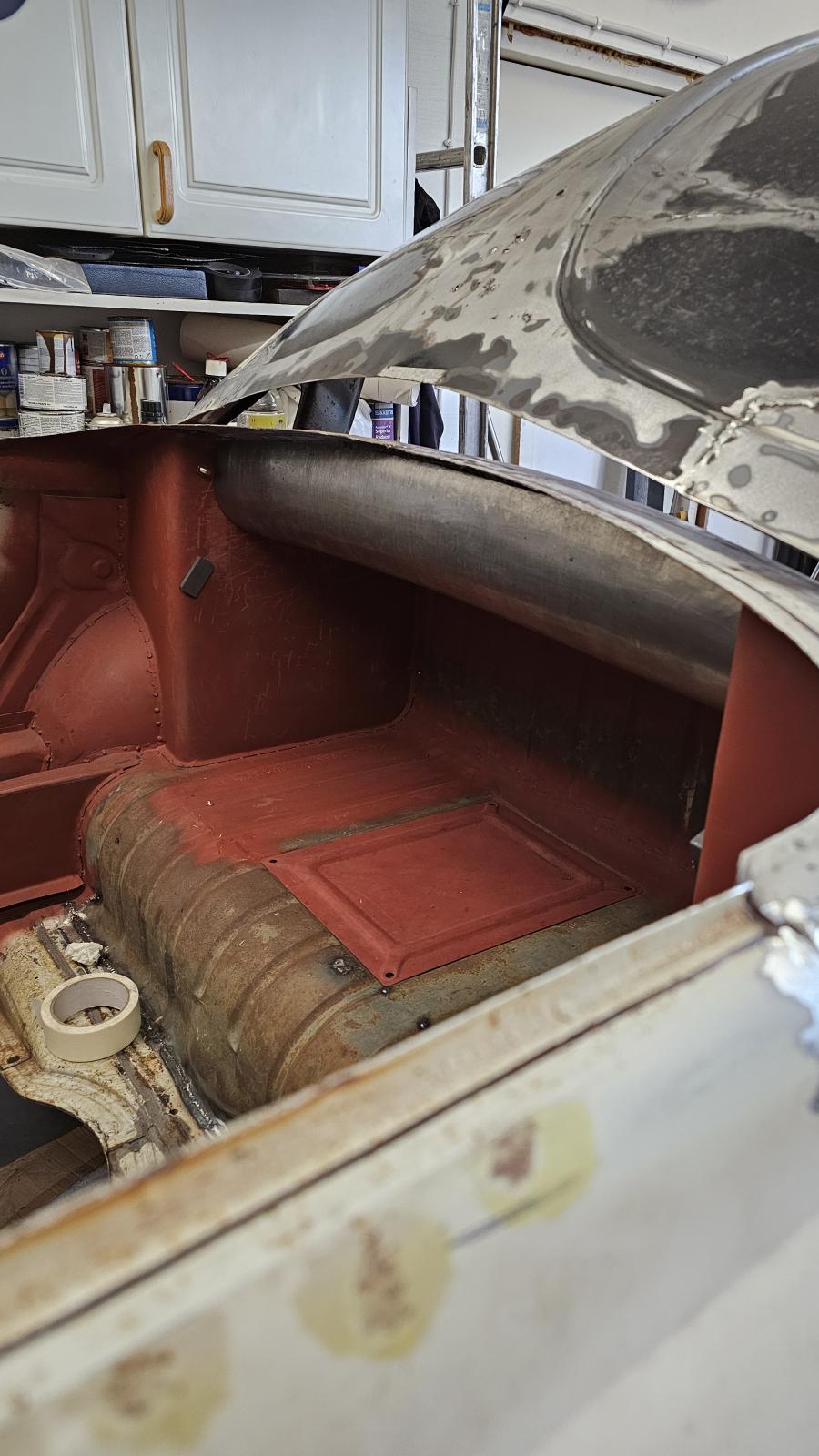

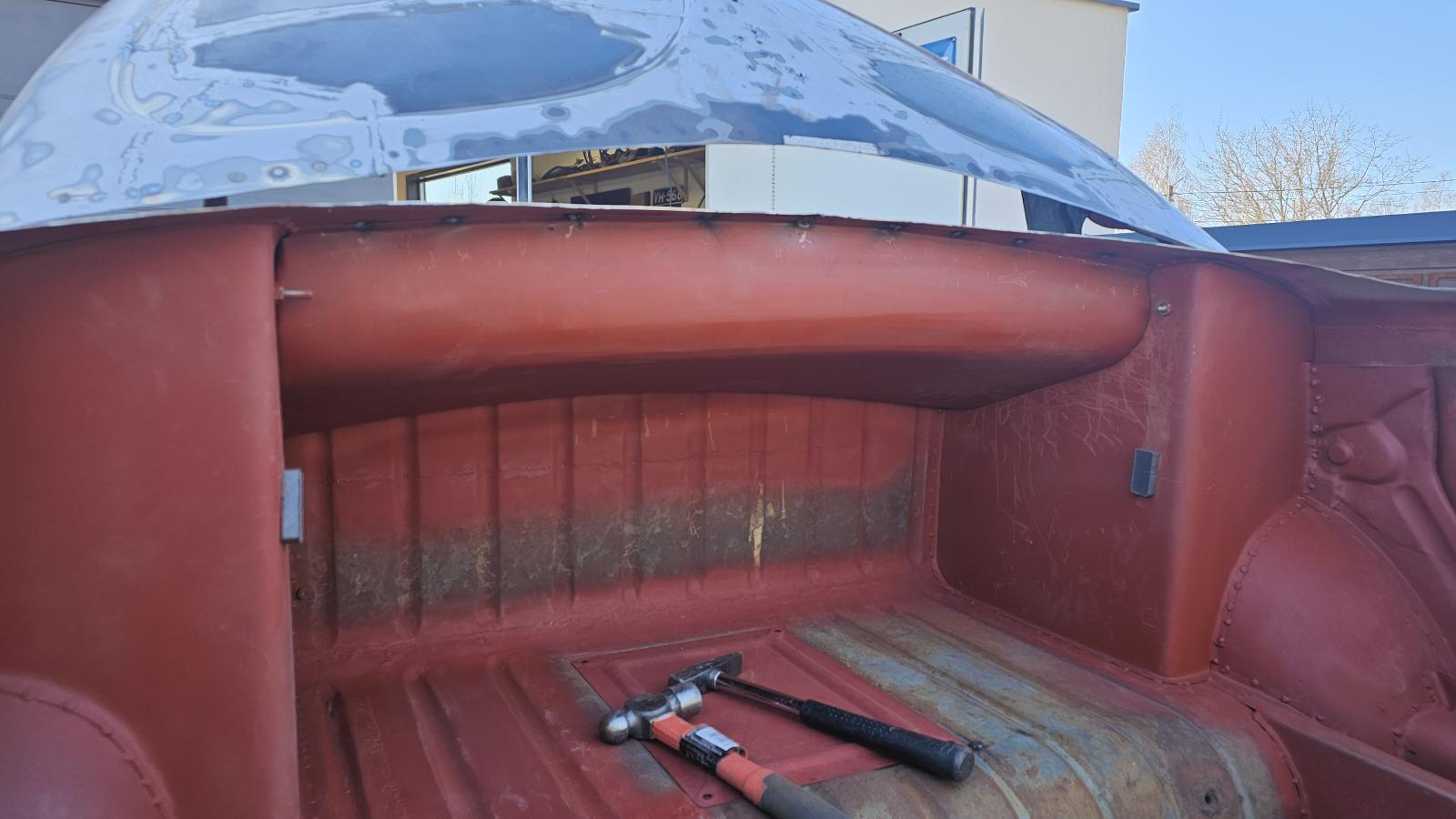

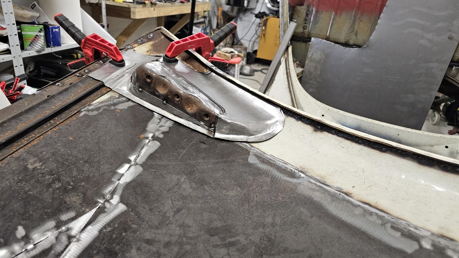

Hebster52 Posted April 21, 2025 Author Posted April 21, 2025 (edited) Tuossa pelti lopullisessa muodossaan. Sain pellin hitsattua koriin kans. Kaarevaa takareunaa tulipellin yli en vielä hitsannut kun pitää vielä vähän oikoa saumaa jotta tulipellin yläreuna pysyy suorana. Samalla päätin hitsata vasemman takakolmoinkin joka oli jäänyt aiemmin tekemättä. Hitsasin puskurin kiinnikkeet molemmille puolille nyt myös. Toivotaan nyt että ovat suht oikealla paikalla. Edited April 21, 2025 by Hebster52 11 Quote

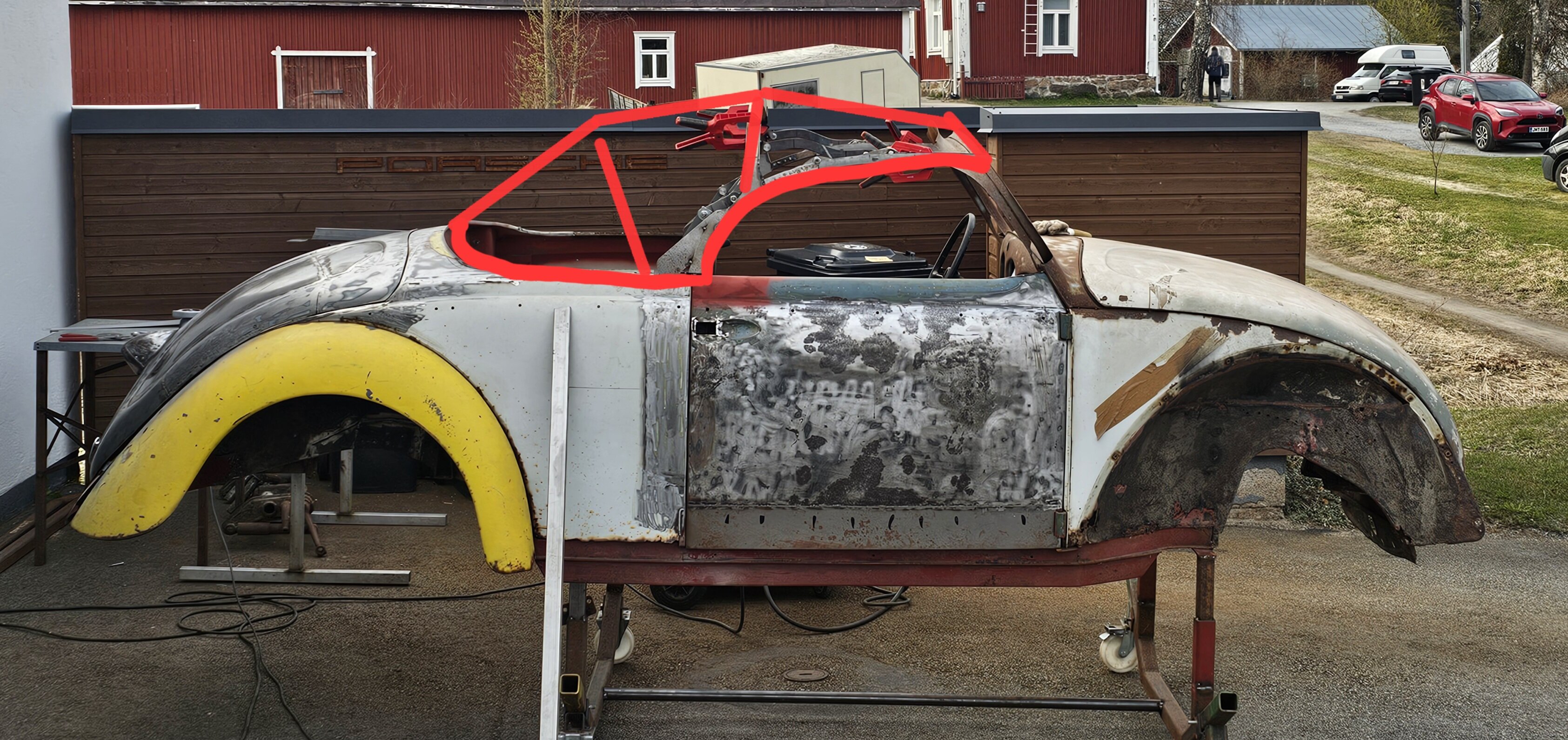

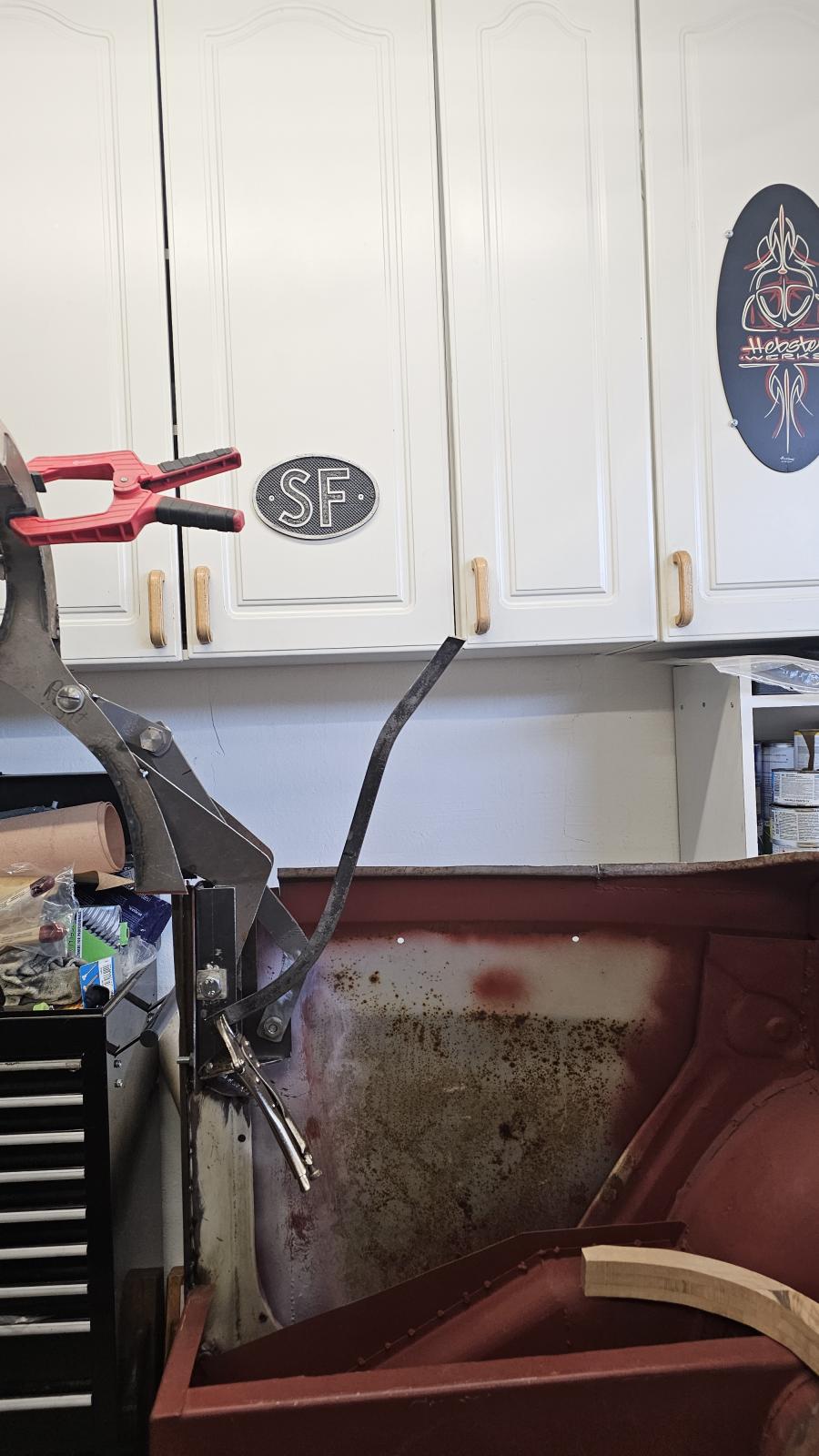

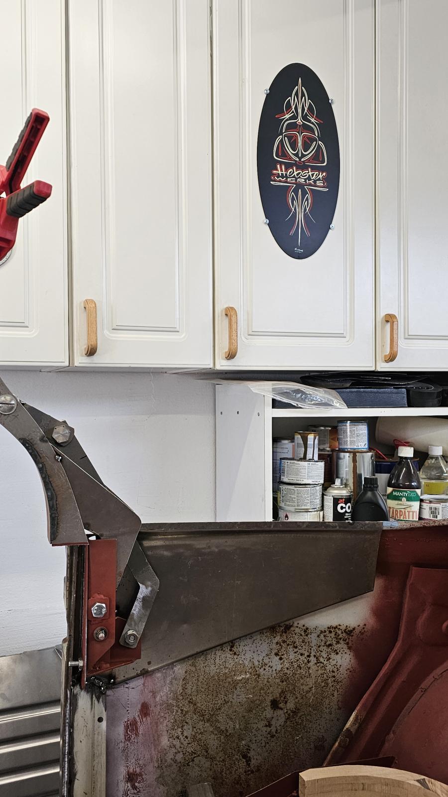

Hebster52 Posted April 27, 2025 Author Posted April 27, 2025 Tänään sit vihdoin sai alkaa leikata paikat rättikaton rungon kiinnikkeille b-tolppiin! Rättikaton rungothan rakensin jo 2016... 🫣 Tein silloin jigin rungon rakentamiseen jota nyt saan käyttää myös jotta saan rungon oikeisiin kohtiin. Kaukalon takareuna on nyt myös aloitettu! 6 Quote

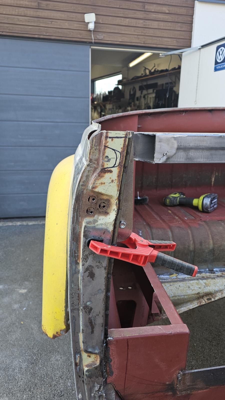

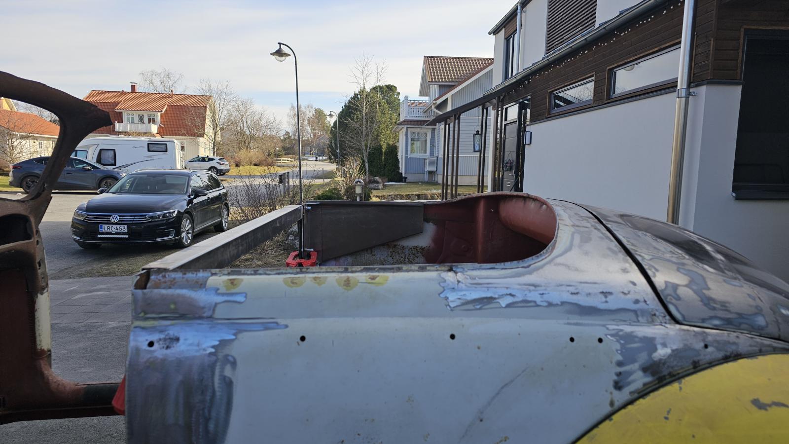

Hebster52 Posted April 30, 2025 Author Posted April 30, 2025 Nyt on korin reunan muoto suht ok. Luukun etureunan rako vaatii vielä pientä korjausta. Osittain liian tiivis vielä oikealla puolella joten luukkua ei saa riittävän paljon eteenpäin. 2 Quote

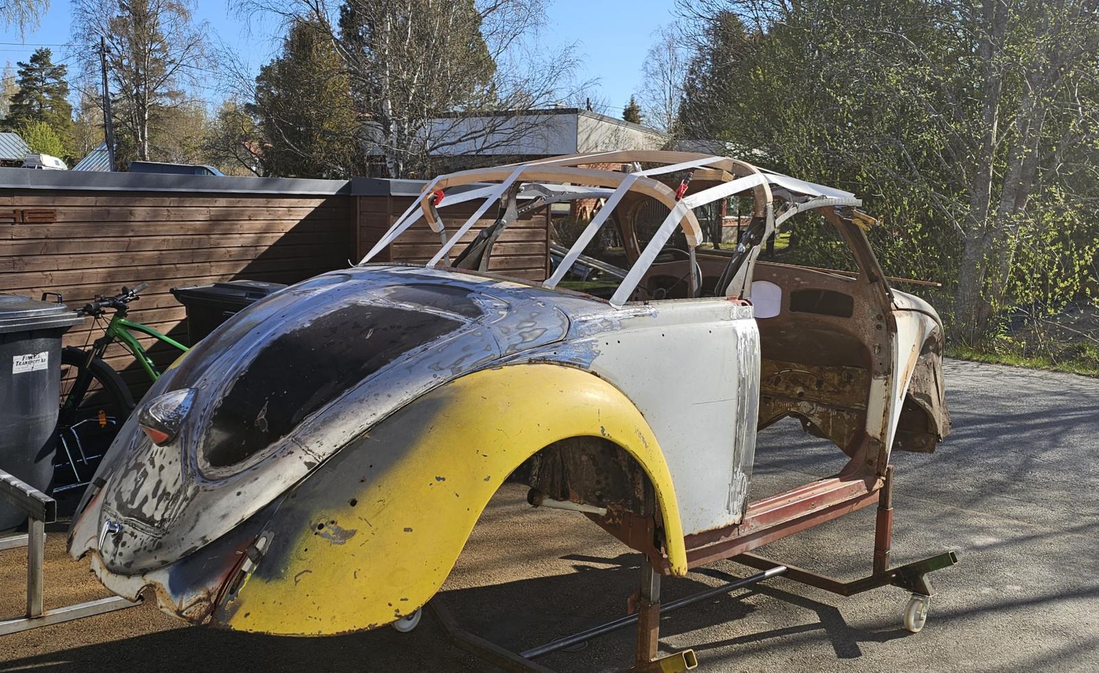

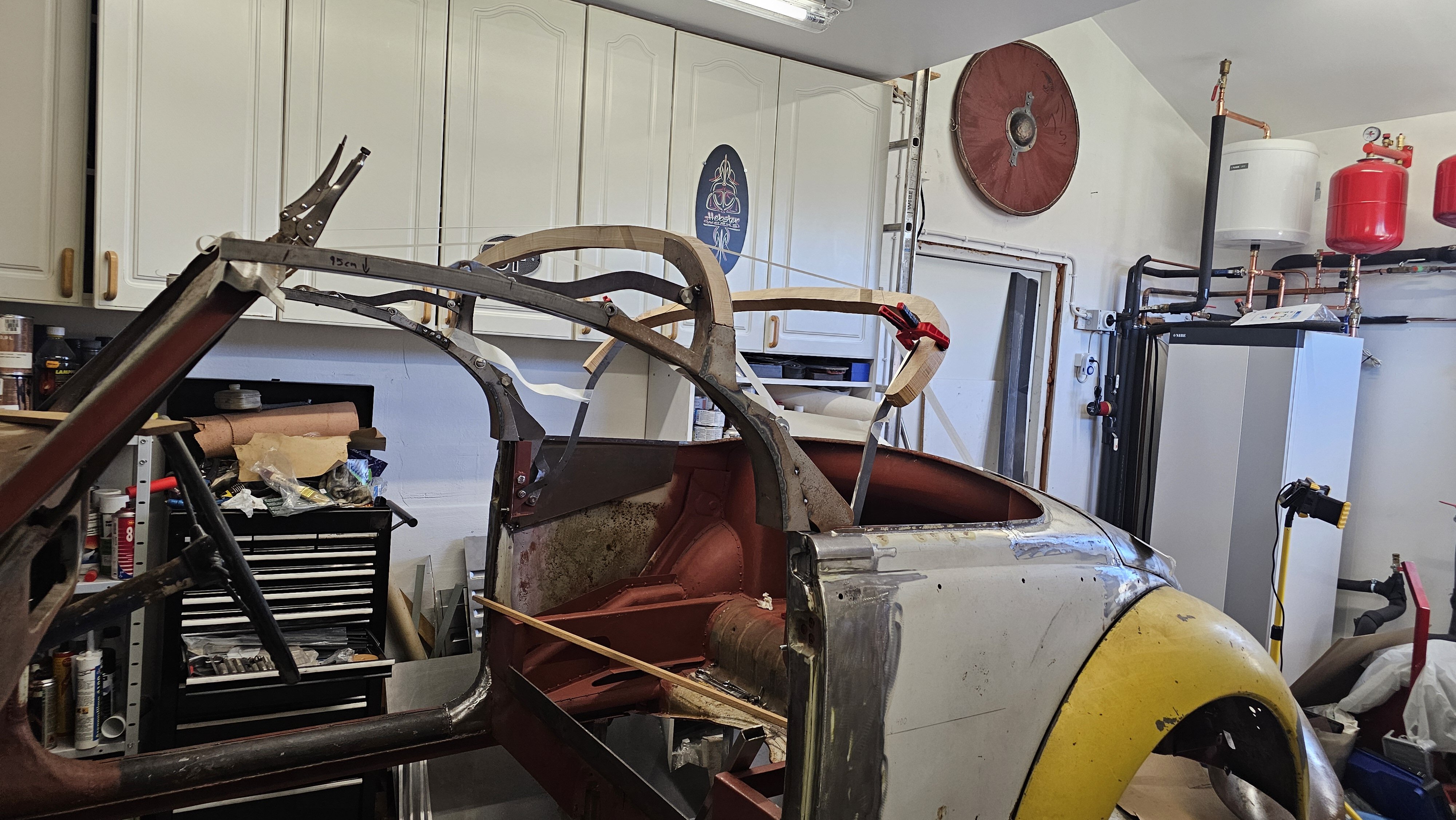

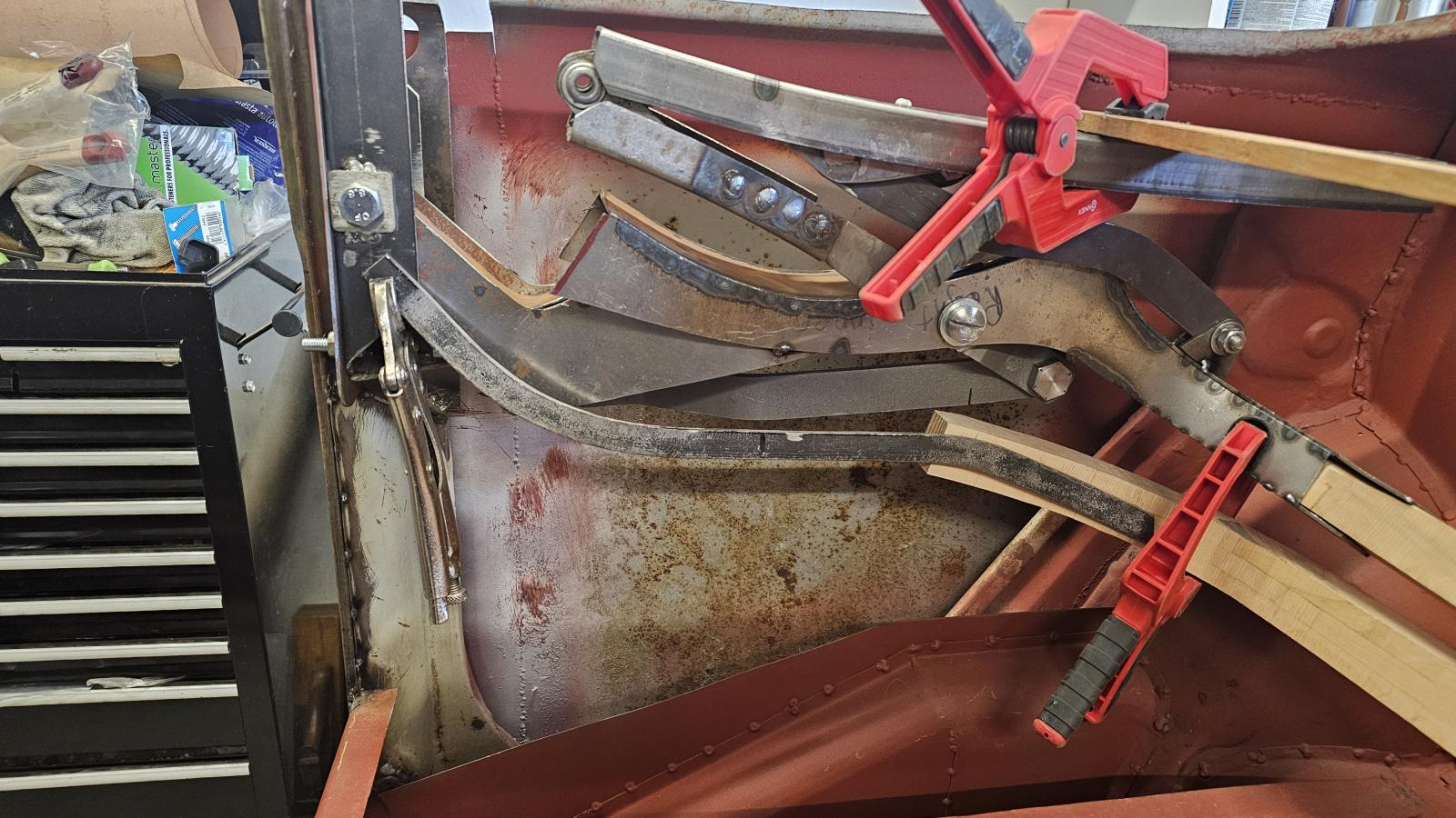

Hebster52 Posted May 6, 2025 Author Posted May 6, 2025 Mittaillut ja mallailut rättikaton mekanismia koriin ja todennut että saatan joutua muokkaamaan kaukalon takakulmia vielä vähän taaksepäin. Tän verran on vaan enää tilaa muokata... 3 Quote

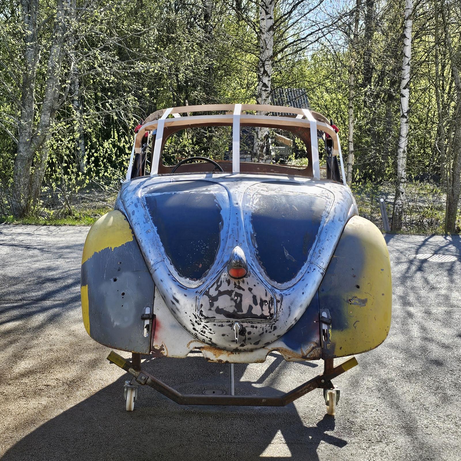

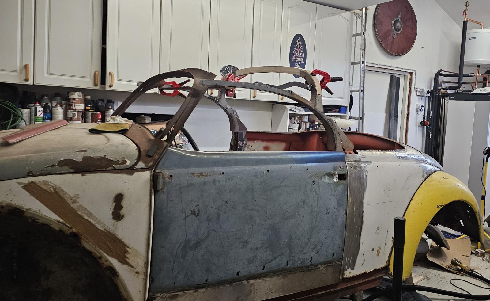

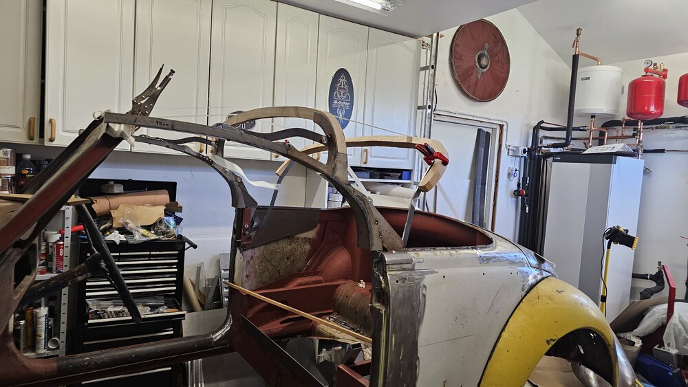

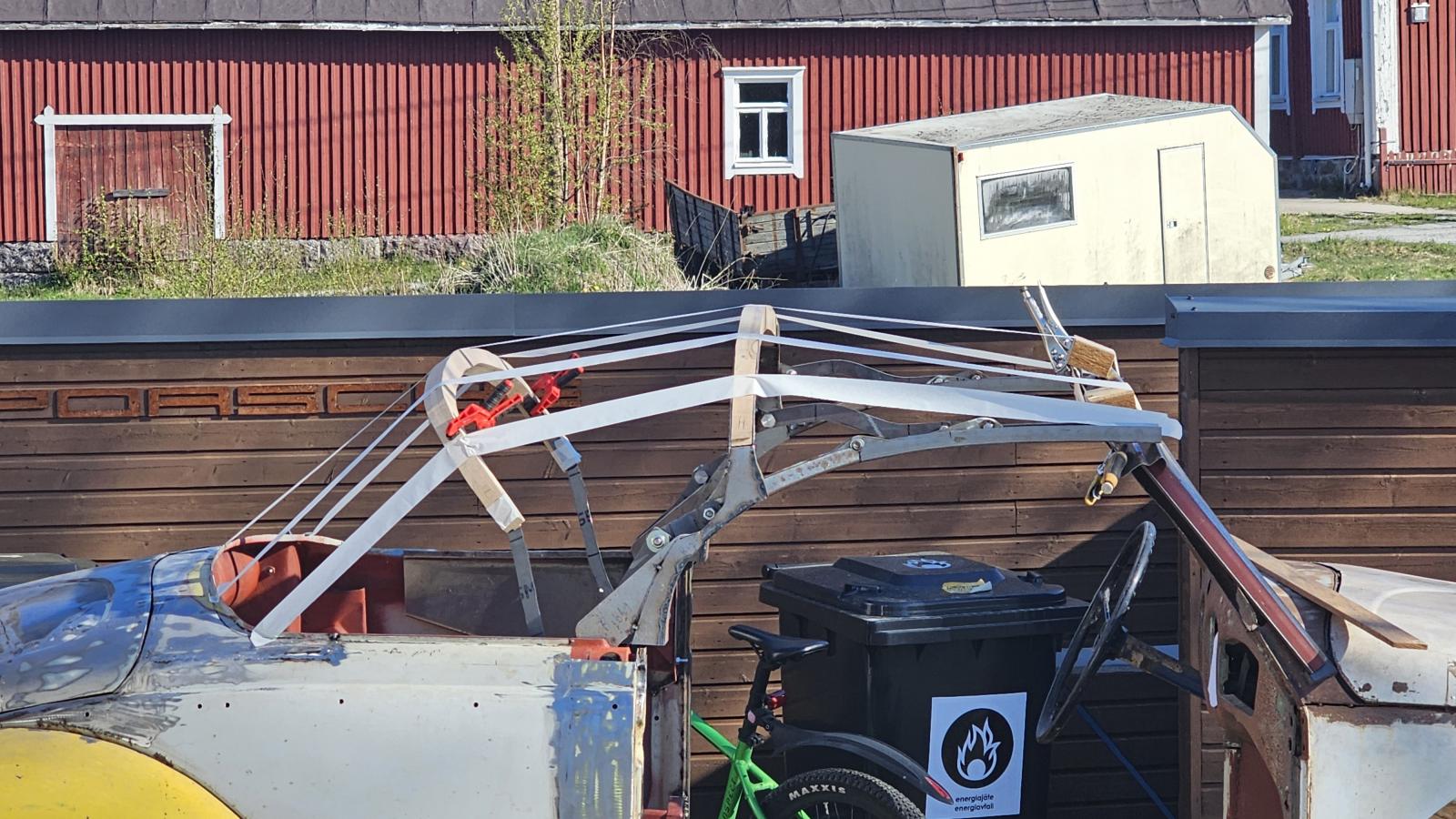

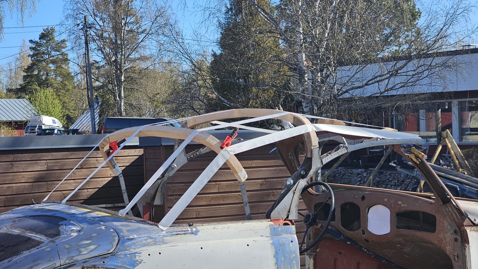

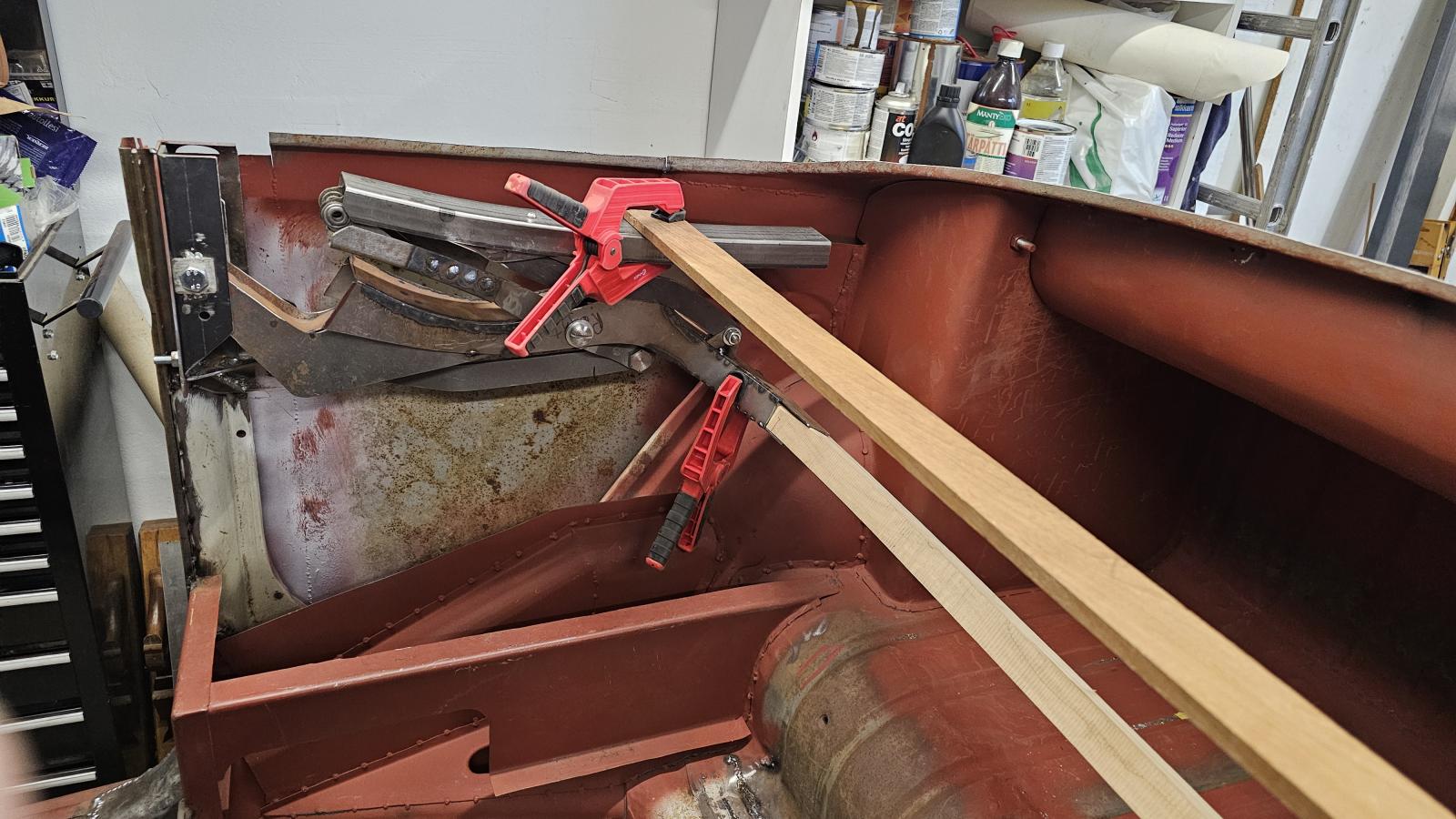

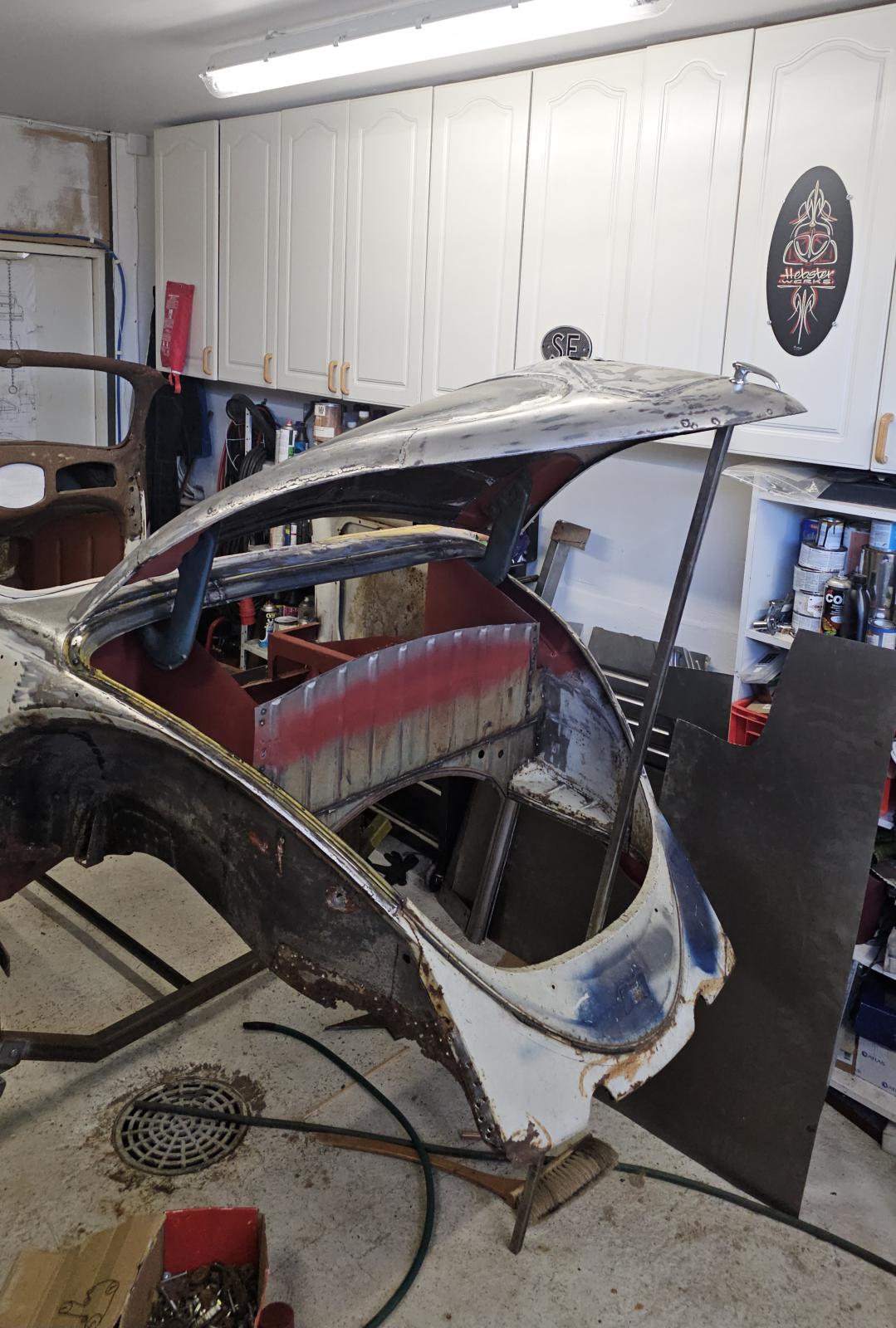

Hebster52 Posted May 6, 2025 Author Posted May 6, 2025 (edited) Tänään heppasin kevyesti katon kiinnityskohdat b-tolppiin ja koeasensin mekanismit paikoilleen! Mahtava tunne asentaa koriin osia joita 9 vuotta nuorempi minä rakentanut! 😄 Jopa puu kaari sopi paikoilleen! Edited May 6, 2025 by Hebster52 7 Quote

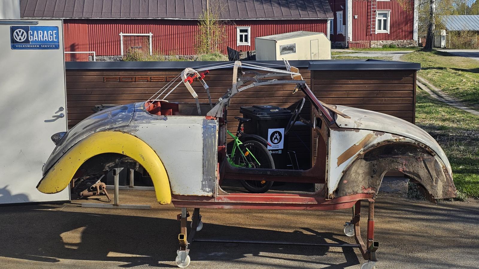

Hebster52 Posted May 6, 2025 Author Posted May 6, 2025 Jotain tuohon tyyliin siitä katosta joskus vielä tulee.. 4 Quote

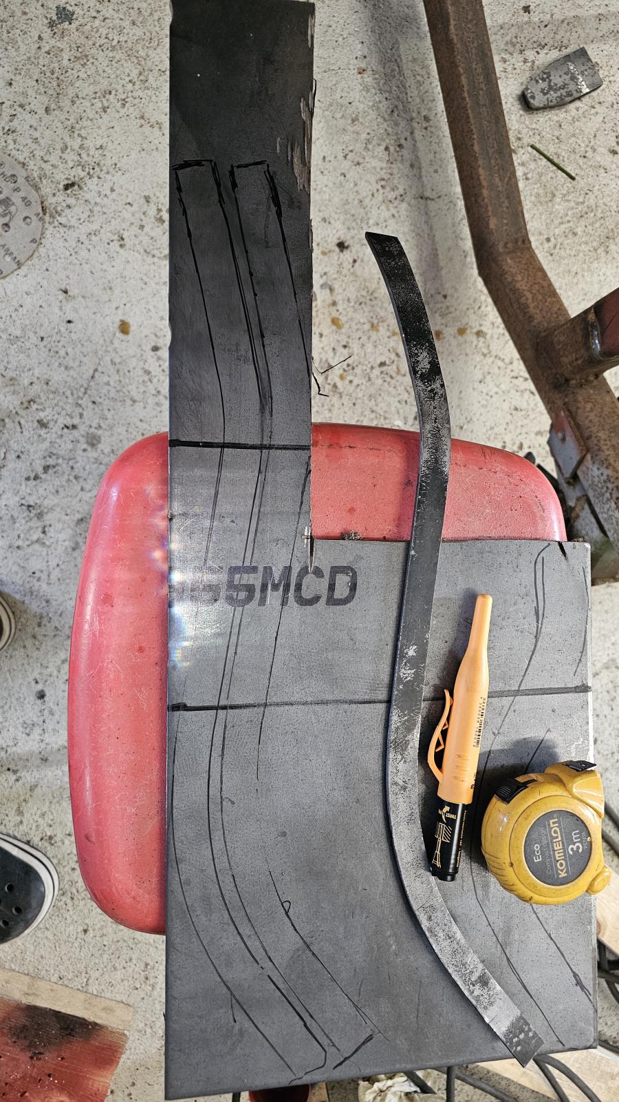

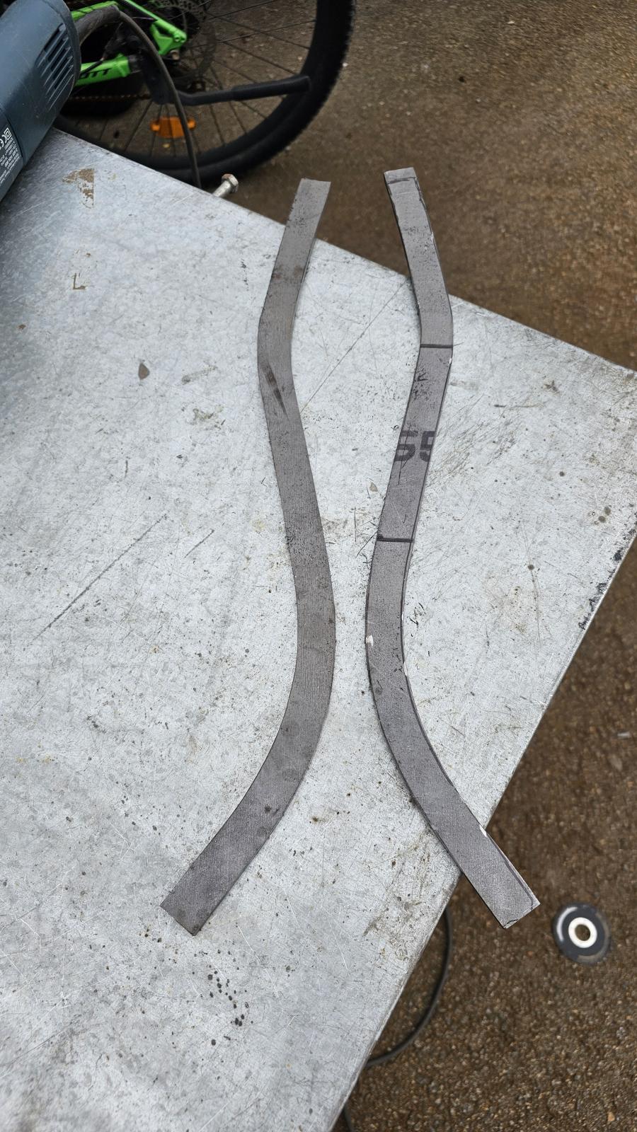

Hebster52 Posted May 9, 2025 Author Posted May 9, 2025 On 3/8/2016 at 8:49 PM, Hebster52 said: Nyt vihdoin kahdet ekat vaahterakaaret viimeistelyä vailla valmiit Nyt sit vihdoin kun voin asentaa kattomekanismin koriin on sopiva aika myös alkaa suunnitella takakaaren kiinnitysraudat... Ekaks vähän helpommasta aihiosta. 4x15mm hakemalla muotoa.. Sit siirtää muoto 6mm levyyn... 4 Quote
Hebster52 Posted May 9, 2025 Author Posted May 9, 2025 (edited) Tuossa eka mallinnus loppumuodosta keväällä 2016... Edited May 9, 2025 by Hebster52 4 Quote

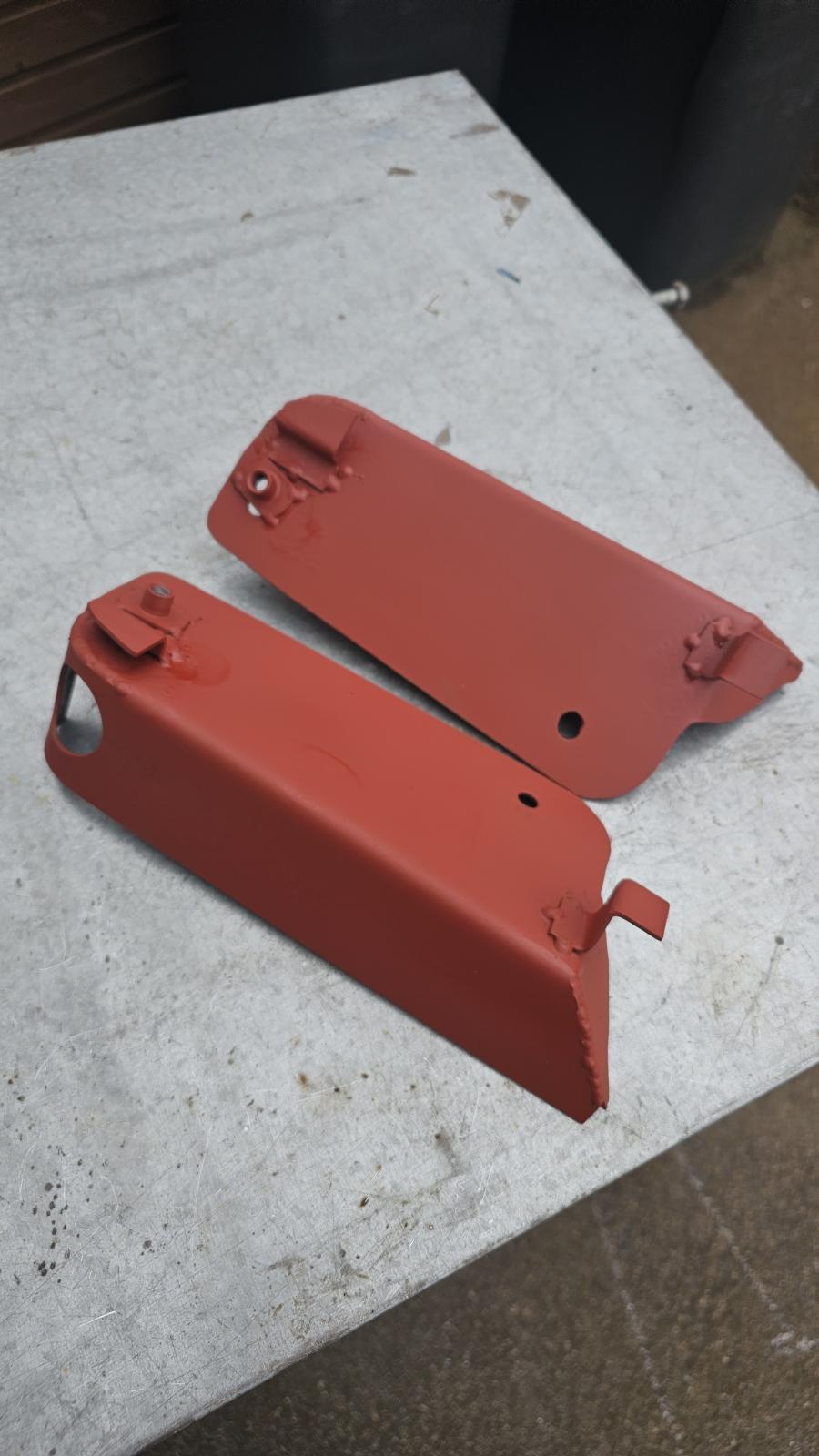

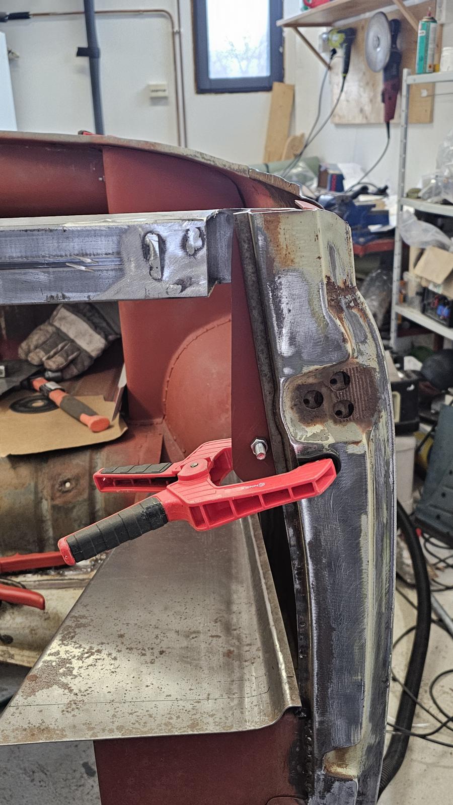

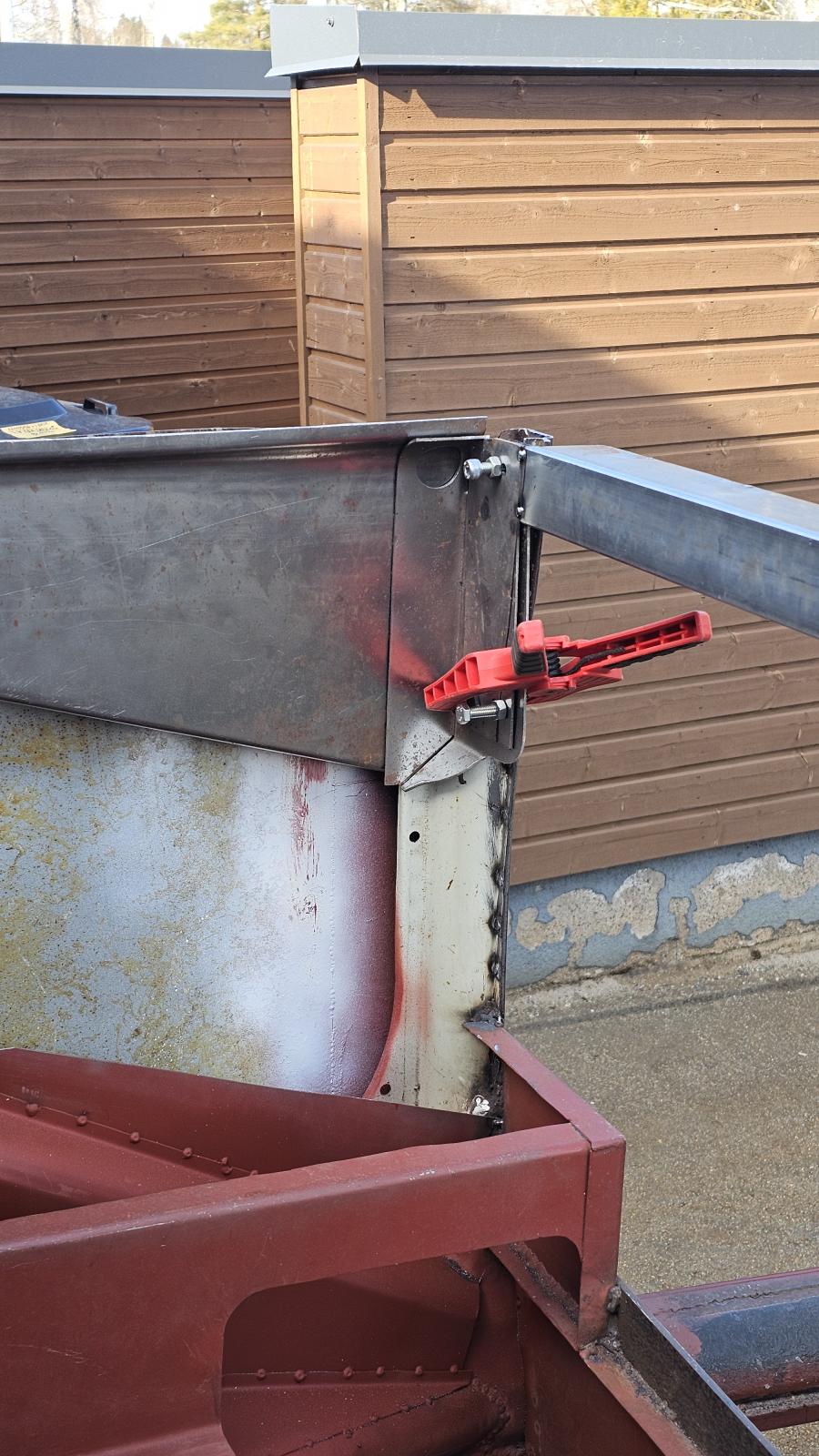

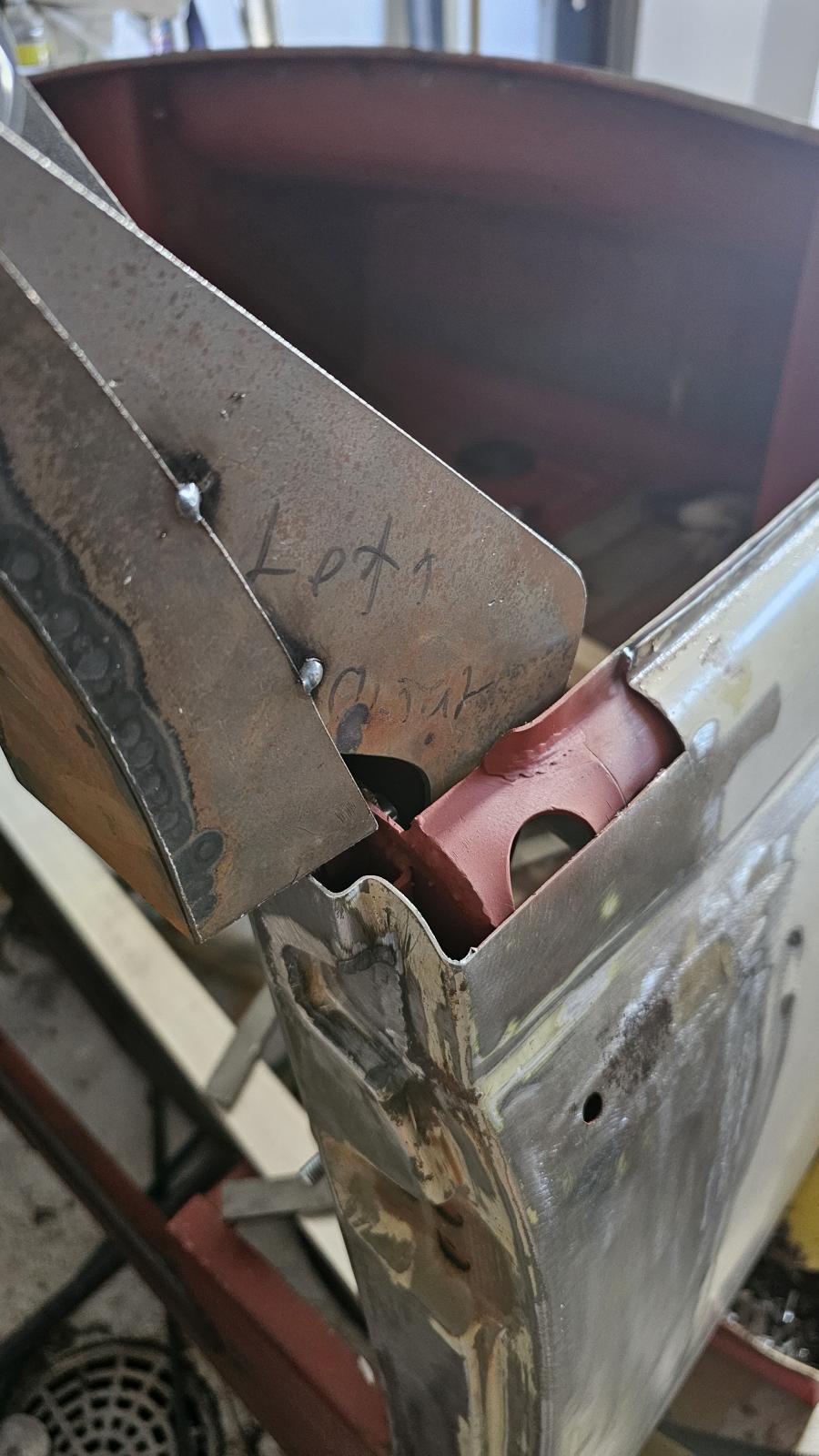

Hebster52 Posted May 10, 2025 Author Posted May 10, 2025 Nyt taka kaaren raudat ovat leikattu 6mm levystä! Hitsasin nyt myös saranatapit näille raudoilla. Sen jälkeen heppasin b-tolppien kolmiovahvikkeet. Nyt vielä vähän hienosäätöä jotta kattomekanismi on linjattu koriin niin voin täyshitsata kolmiot ja viimeistellä B-tolpat! 9 Quote

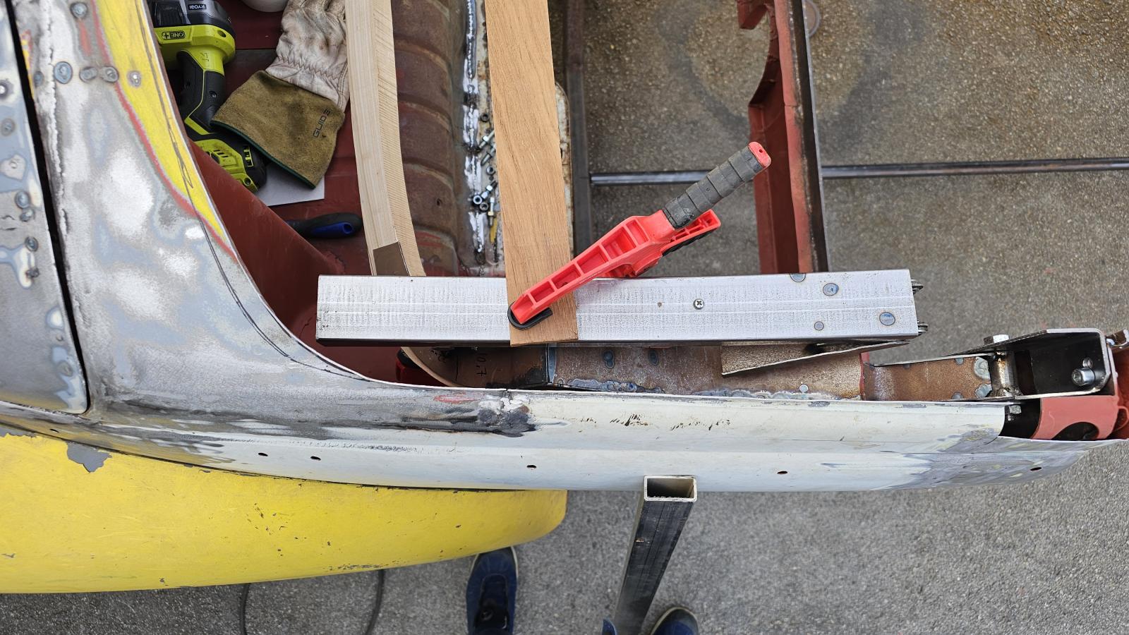

Hebster52 Posted May 16, 2025 Author Posted May 16, 2025 (edited) Tänään nyt sit vihdoin siinä vaiheessa että saa taas alkaa rakentamaam jotain uutta kun saan alkaa silmäillä, mittailla ja vaan luottaa taiteelliseen silmään jotta takakaari saa oikean kohdan! Sain kaaren raudat nyt kiinni saranoihin ja on aika mallailla ne oikeaan muotoon... Edited May 16, 2025 by Hebster52 3 Quote
Hebster52 Posted May 17, 2025 Author Posted May 17, 2025 Tänä aamuna muotoilin takakaaren rautojen yläpäät puukaaren muotoon. Silmäillen ja mittaillen jotta saan taka kaaren miellyttävään korkeuteen jotta katon muoto ja mittasuhteet ovat just oikeat. 7 Quote

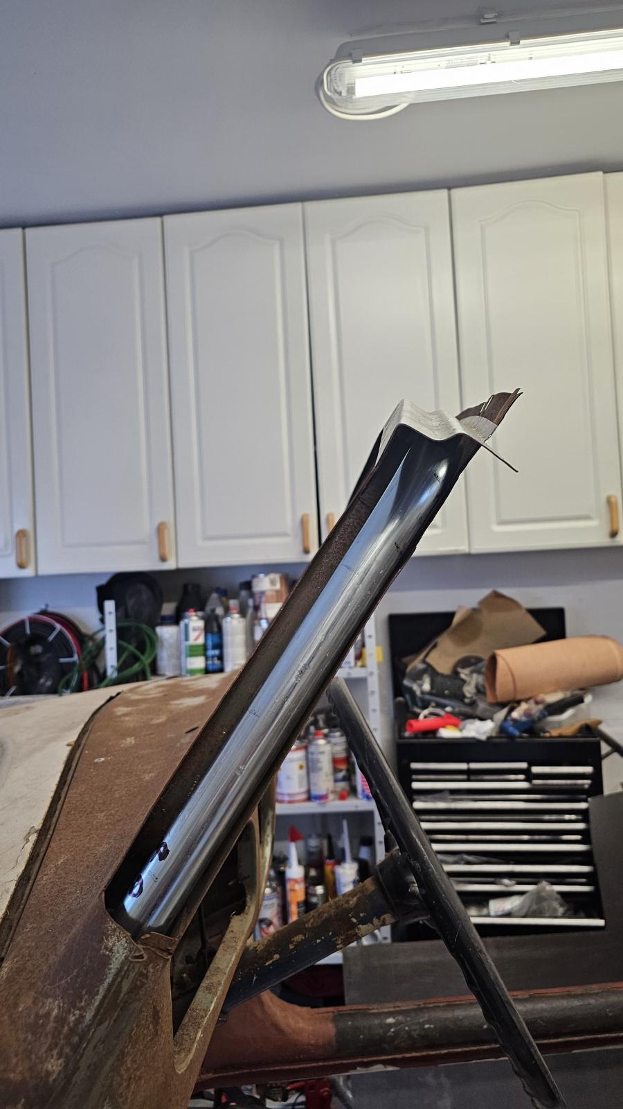

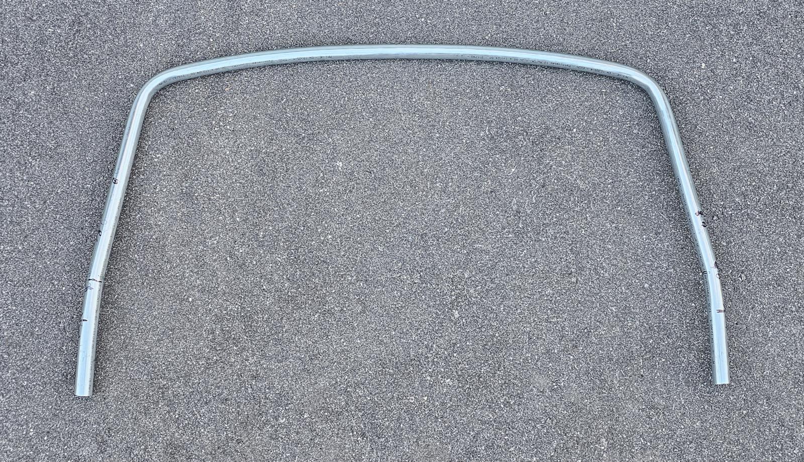

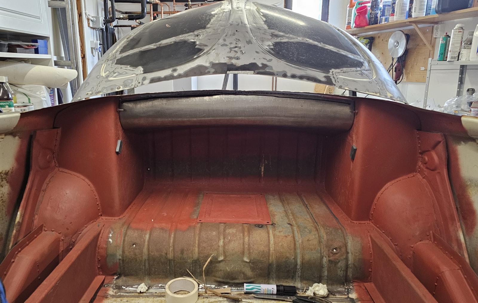

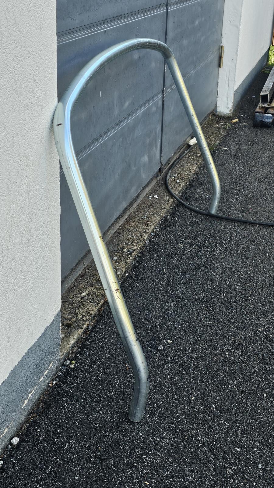

Hebster52 Posted May 22, 2025 Author Posted May 22, 2025 (edited) Ostin tällä viikolla 3 metrin pätkä 3x30mm teräsputkea. Tänä iltana väänsin sen mutkalle... Edited May 23, 2025 by Hebster52 3 Quote
Hebster52 Posted May 23, 2025 Author Posted May 23, 2025 (edited) 1 hour ago, hanski. said: Minkälaisella työkalulla tuon taivutit? Tämmöisellä. https://www.biltema.fi/autoilu---mp/autotyokalut/jarrutyokalut/putkentaivutustyokalut/putkentaivutussarja-2000019663 Edited May 23, 2025 by Hebster52 Quote

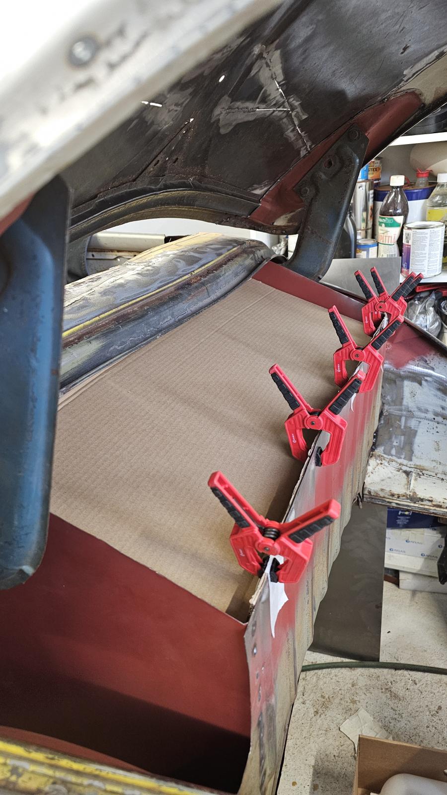

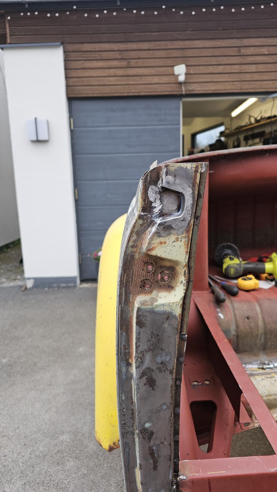

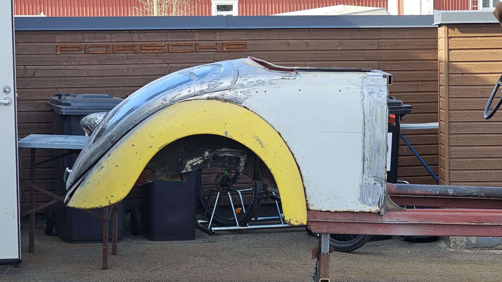

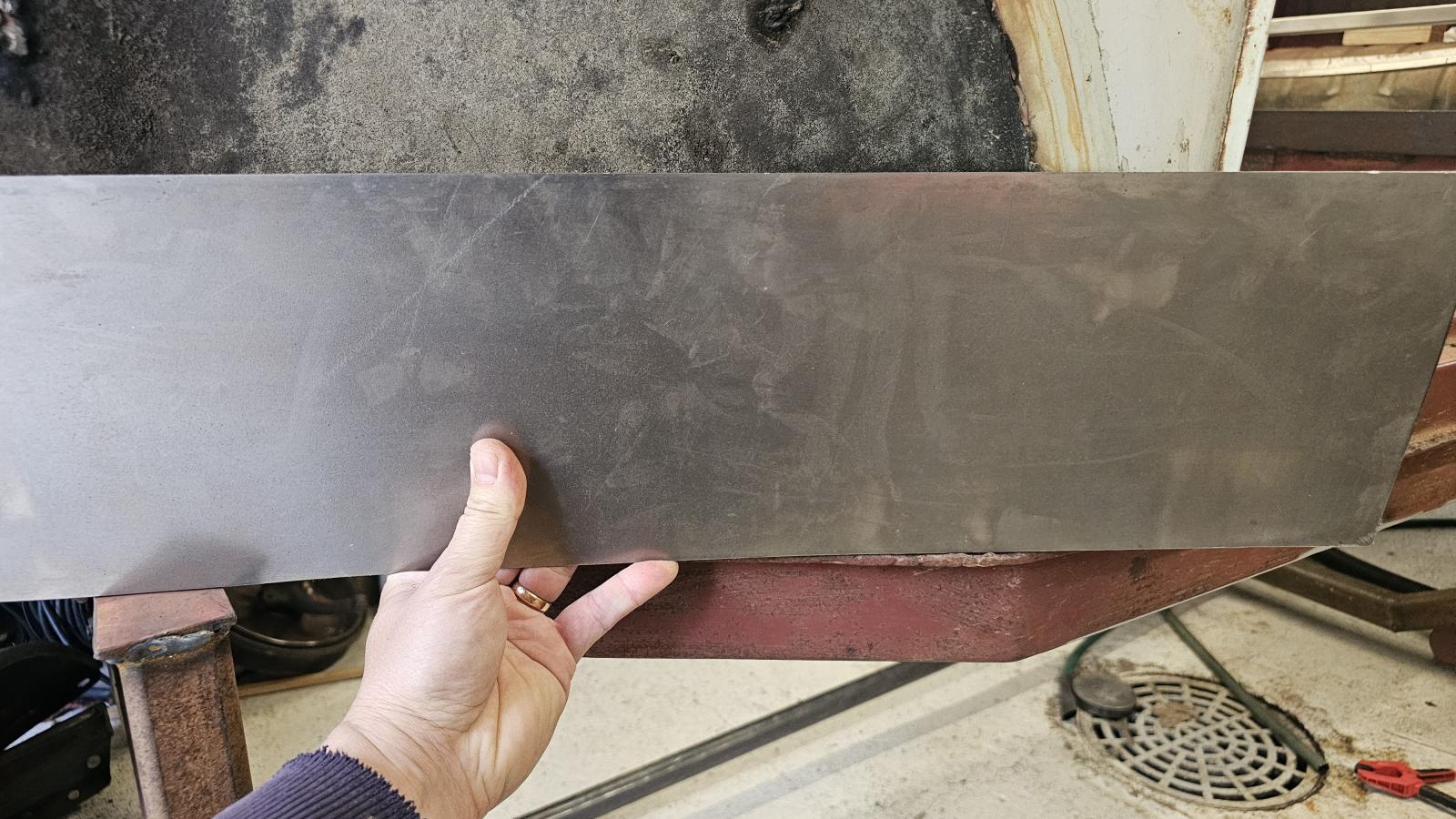

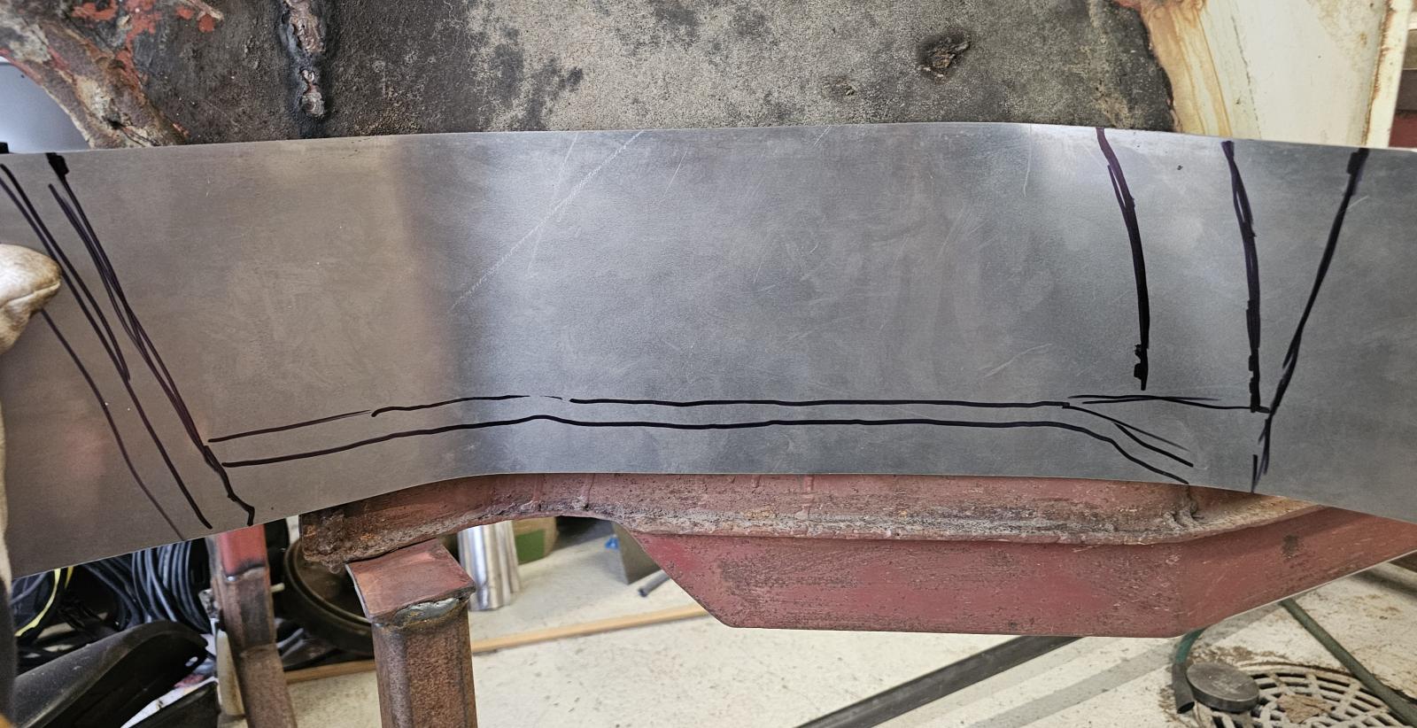

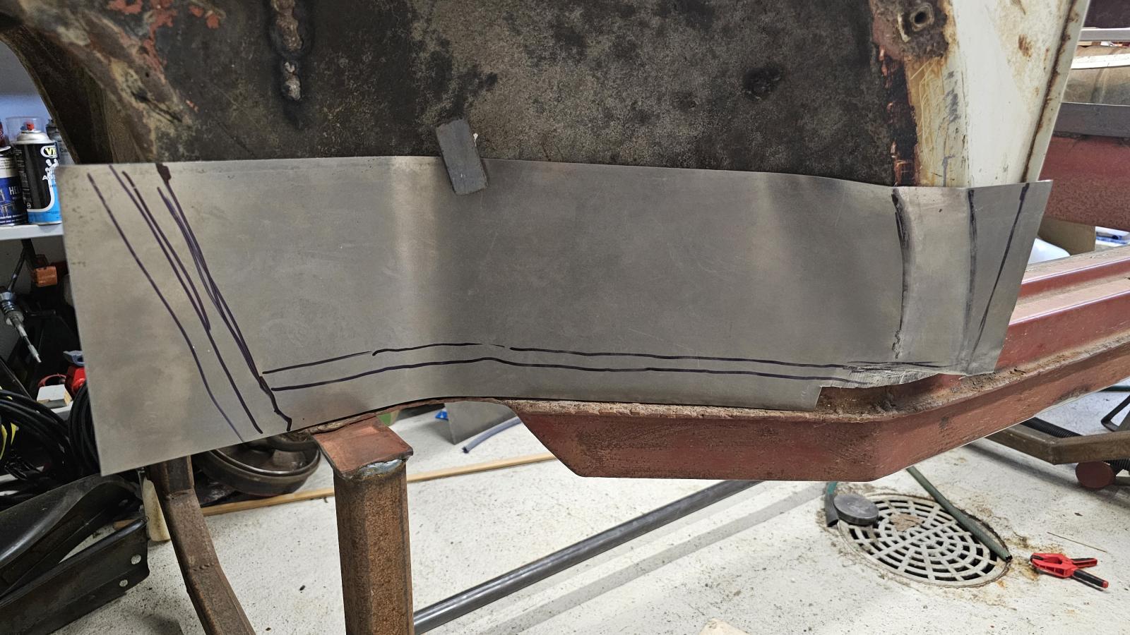

Hebster52 Posted May 28, 2025 Author Posted May 28, 2025 Projekti etenee kirjaimellisesti... Totesin että 25v nuorempi minä teki paskan keskeneräisen "korjauksen" tähän kohtaan... Juu, valmiita korjauspeltejä löytyy kyllä tähän kohtaan. Sekä halpoja paskoja 0,6mm peltejä että kalliita 1mm peltejä jotka ehkä sopivat... Joten eikun sit vaan leikata suorasta 1mm pellistä kun sitä löytyy tallista.. Tässä nyt aluks karkeesti väännettynä polven yli... 3 Quote
Hebster52 Posted May 29, 2025 Author Posted May 29, 2025 Teen itse ja säästän(kö?)😝 Karkeesti muovattu korjauspelti... 3 Quote

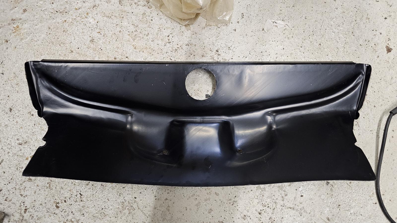

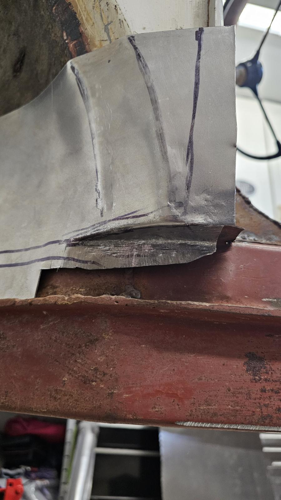

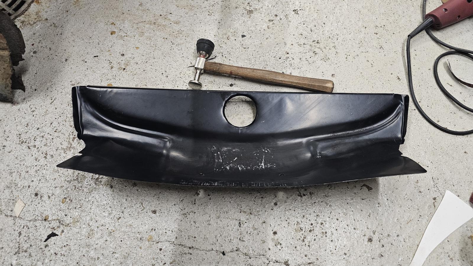

Hebster52 Posted May 30, 2025 Author Posted May 30, 2025 (edited) Vaihteeksi ostin valmiin pellin. Tosin ei sopinut budjettiin ostaa oikeaa splittiin kuuluvaa ruotsista vaan ostin kymmenesosa hintaan tarvikepeltiä.... No, eipä se saanut montaa sekuntia olla tallissa ennenkuin se sai vasaraa... Nyt jo näyttää lähemmäs oikean malliselta... Edited May 30, 2025 by Hebster52 3 Quote

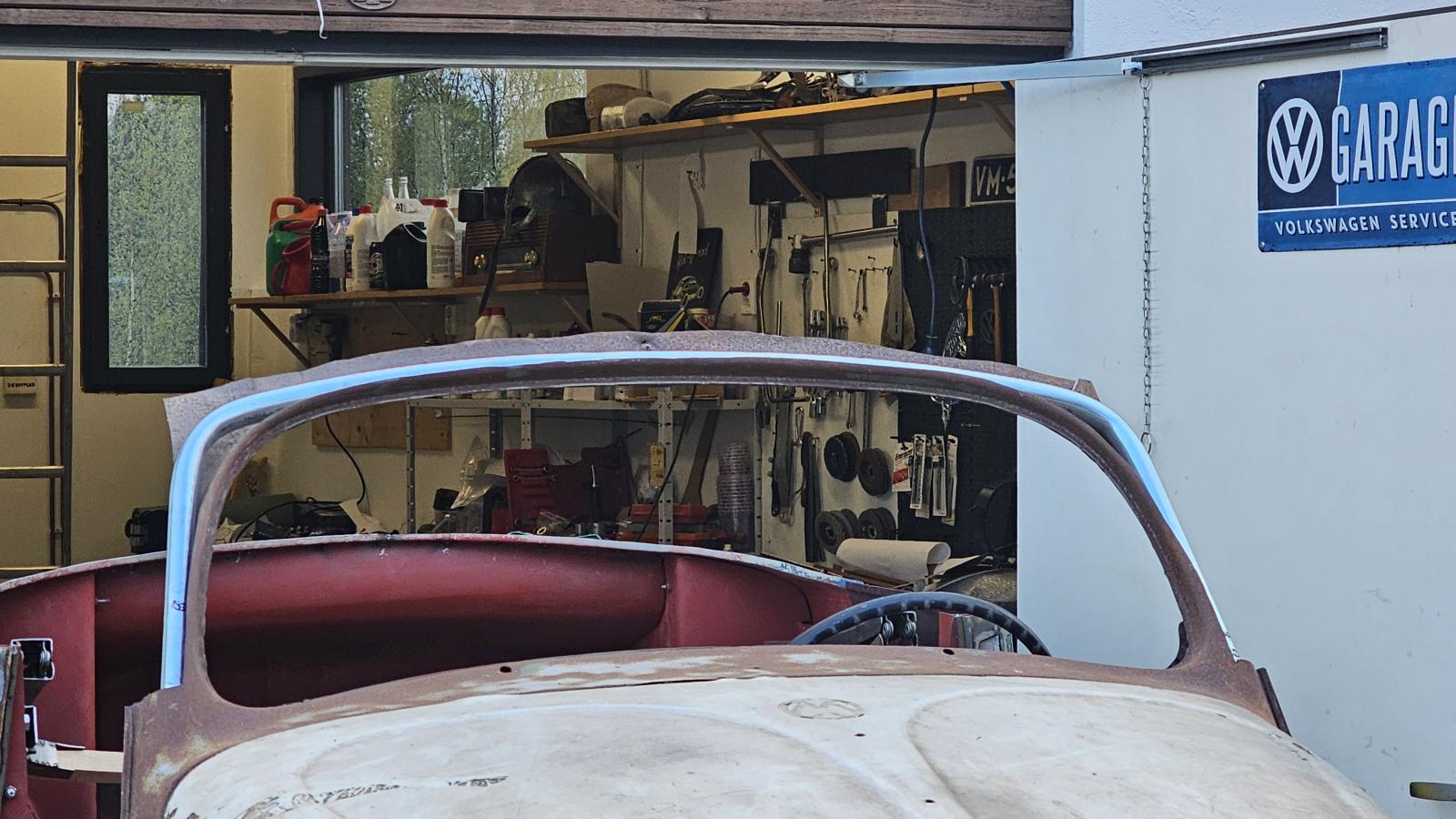

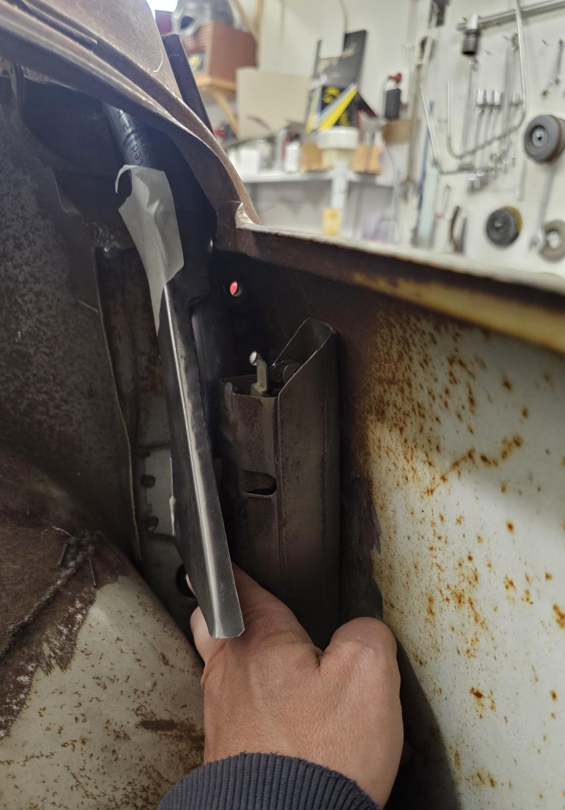

Hebster52 Posted June 1, 2025 Author Posted June 1, 2025 Tuulilasin kehyksen vahvikkeet työn alla sekä muut jutut mitkä pitää samalla tehdä ennenkuin hitsaa kaikki kiinni... Quote

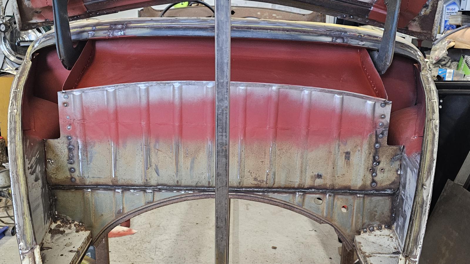

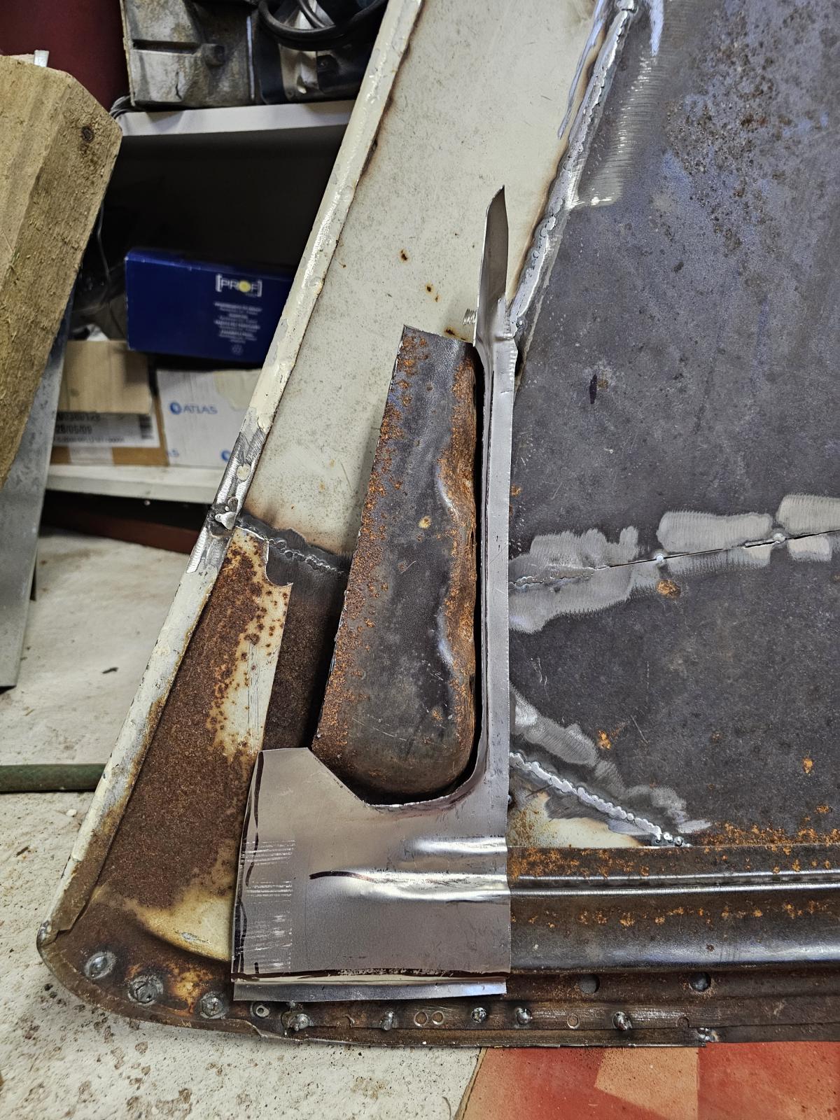

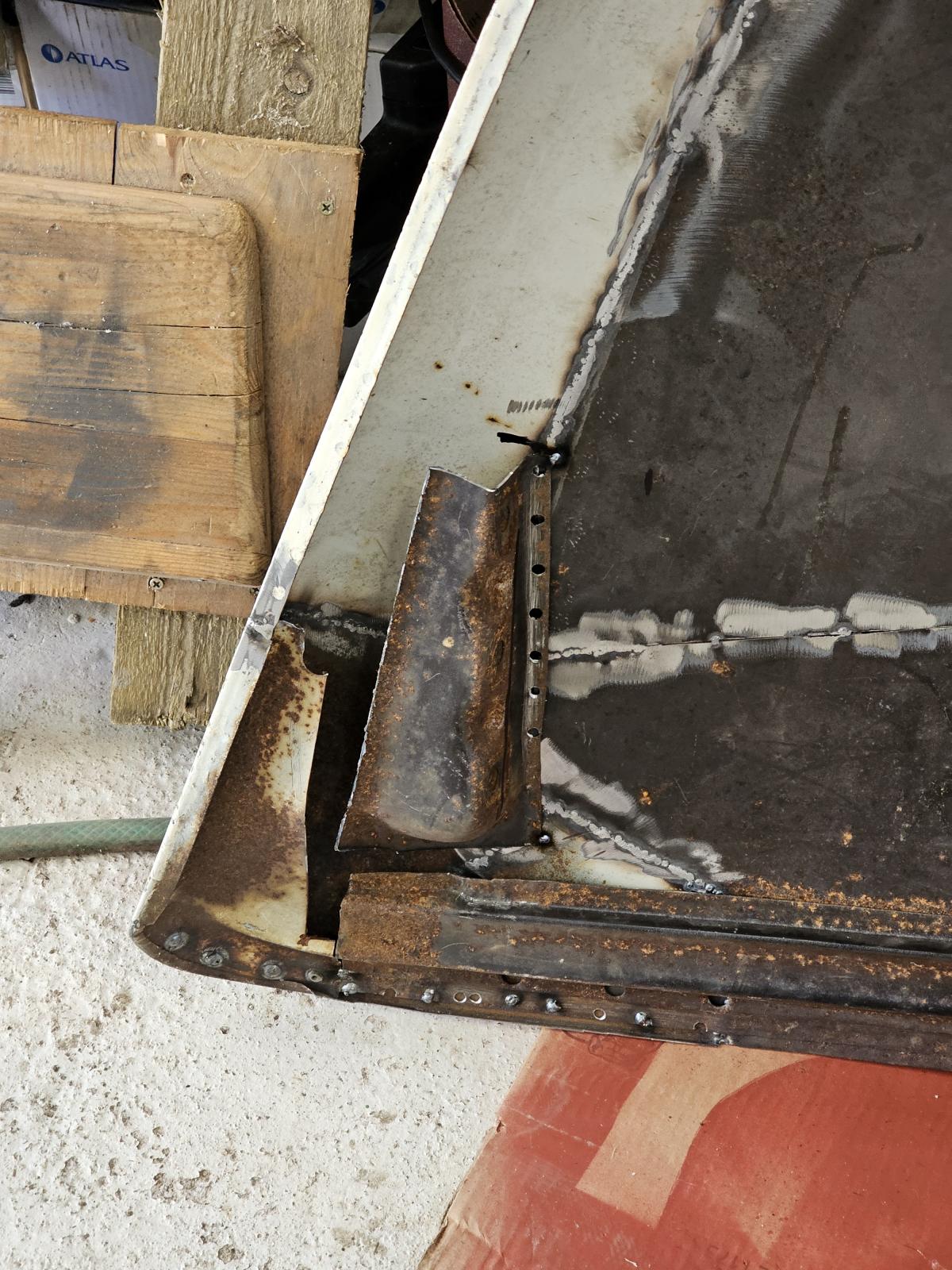

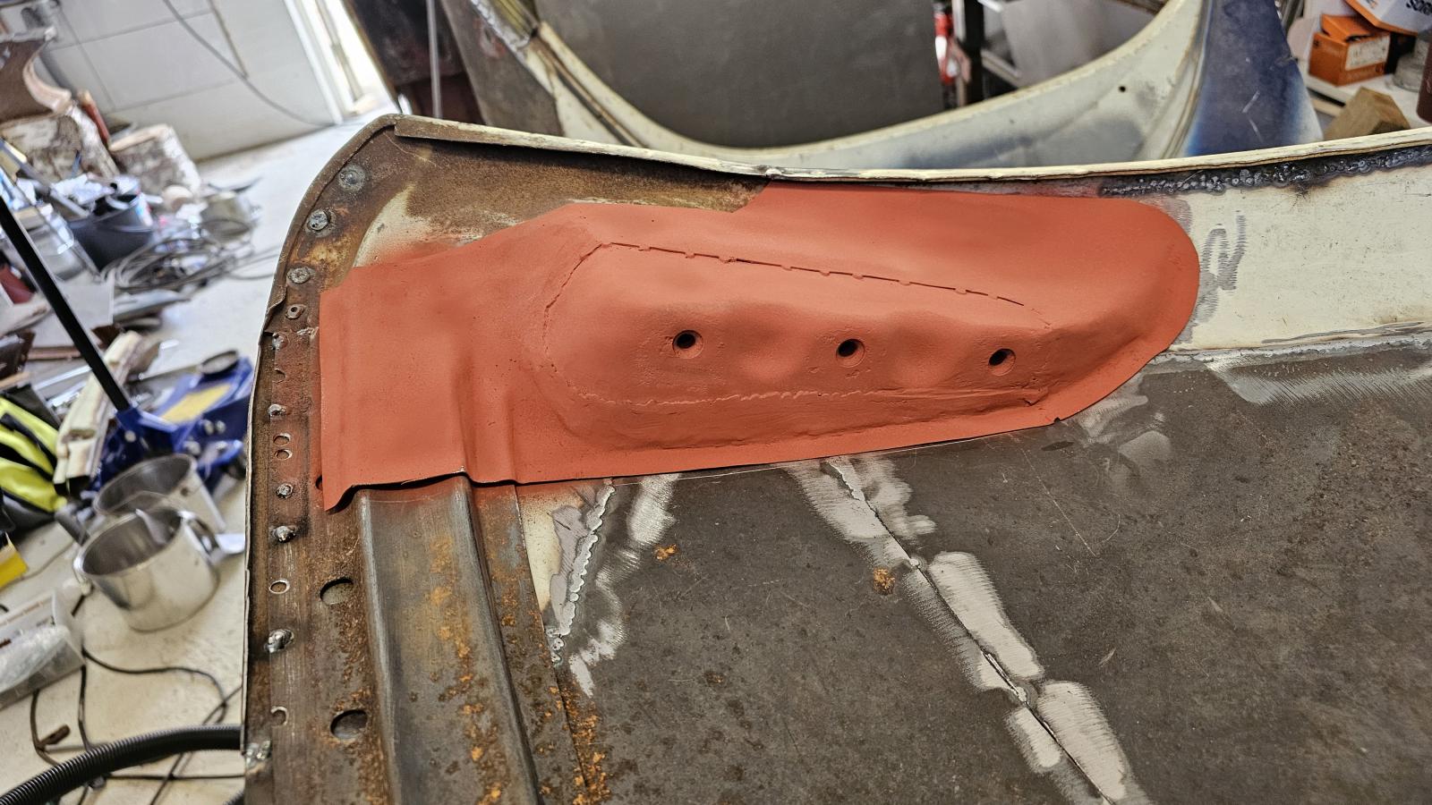

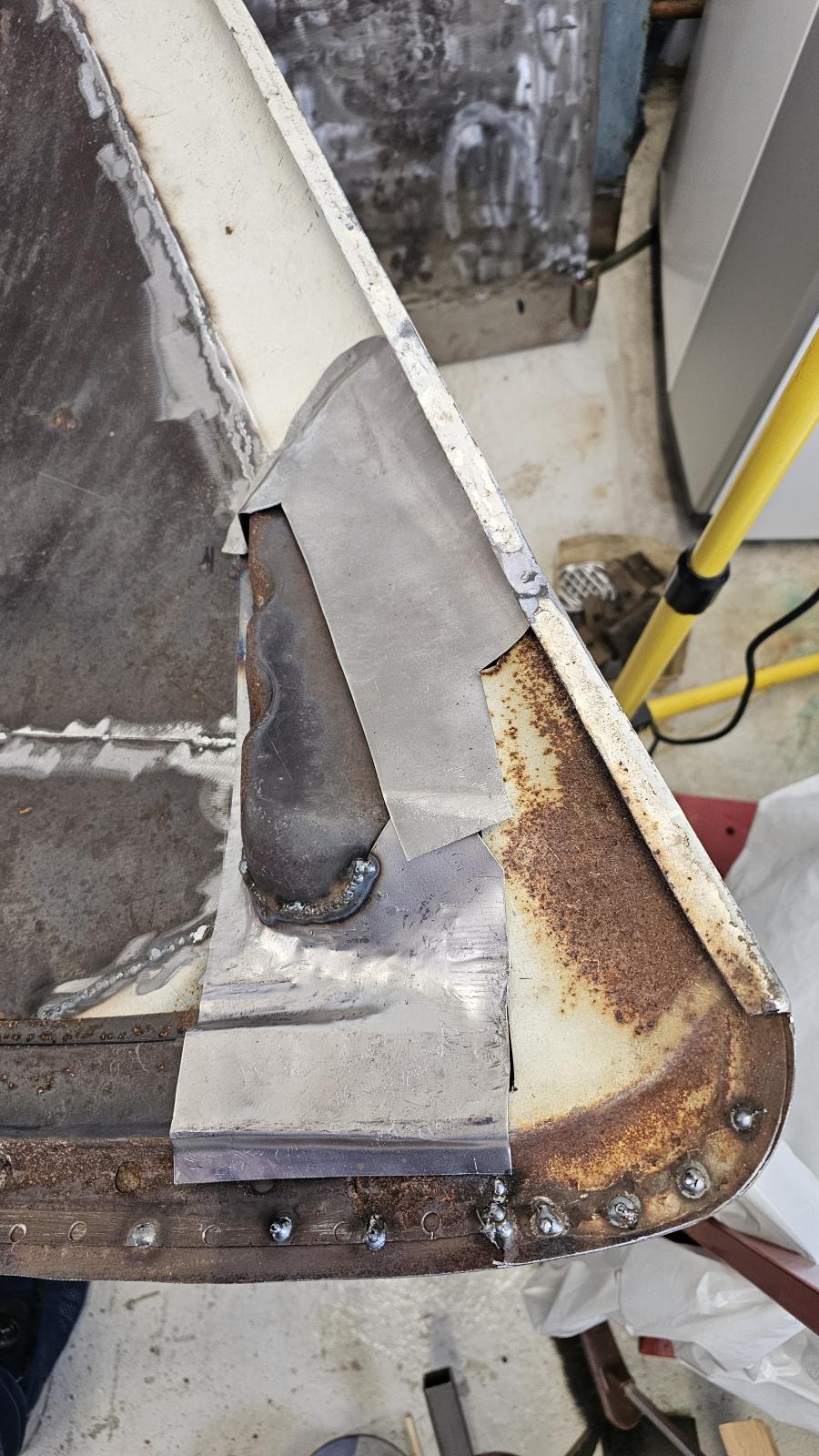

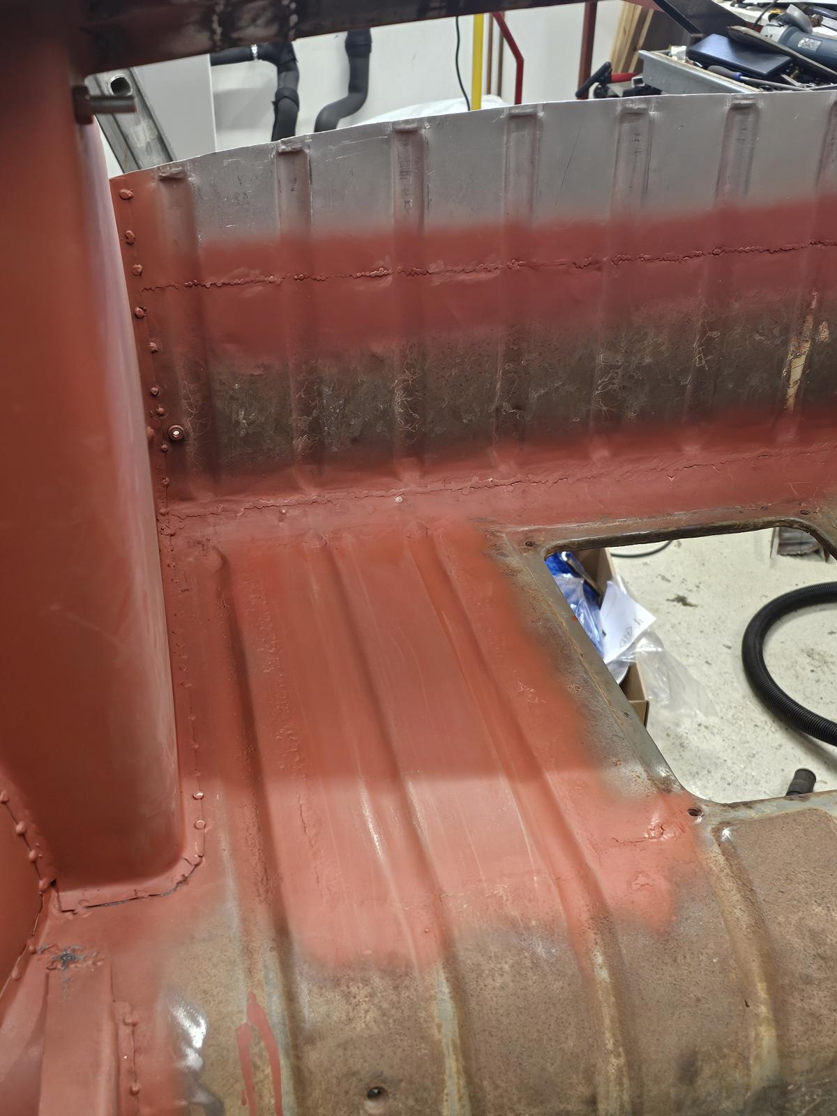

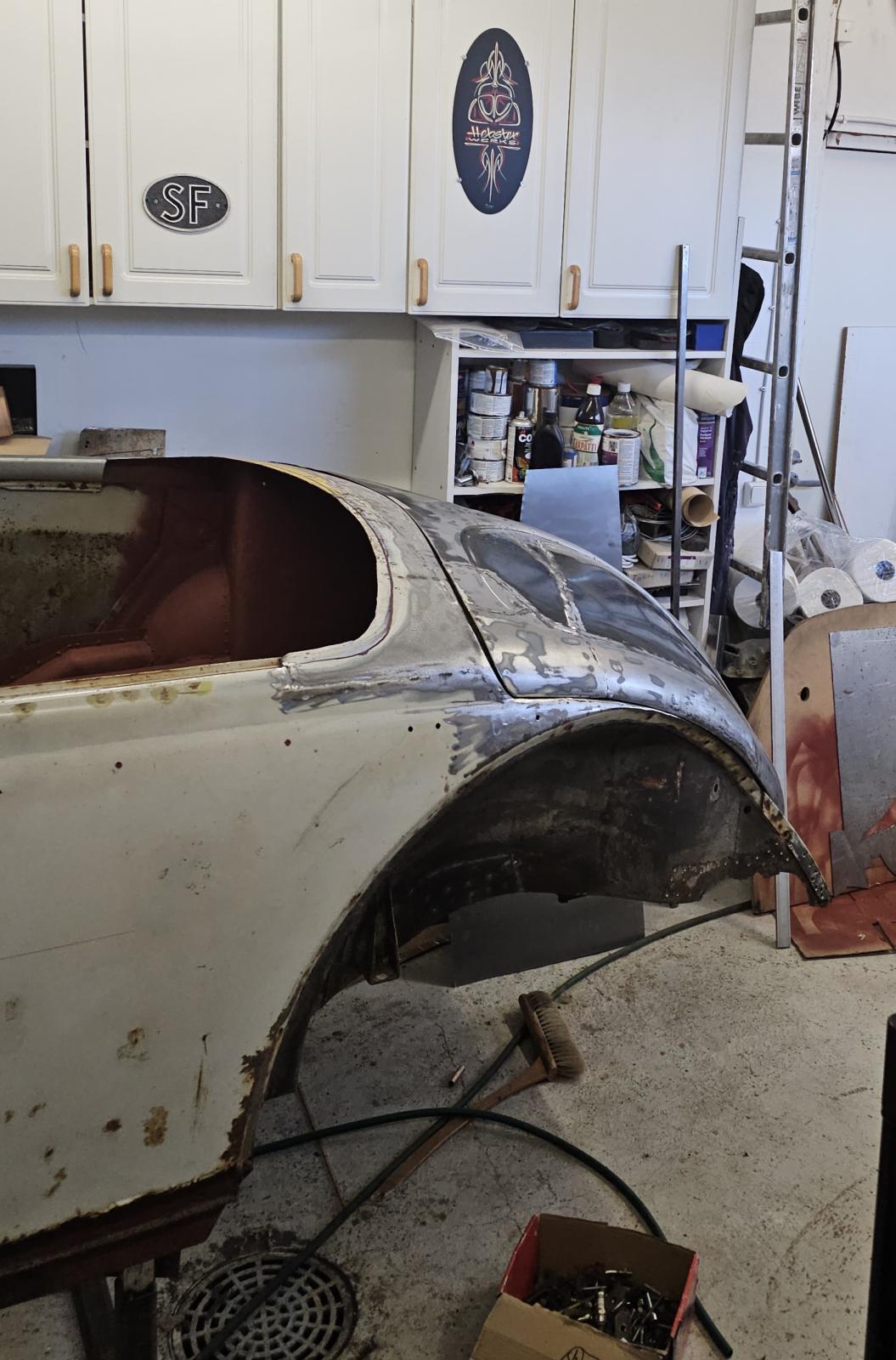

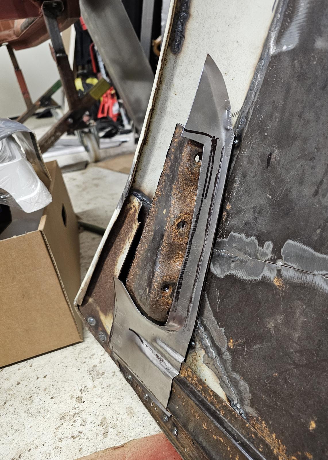

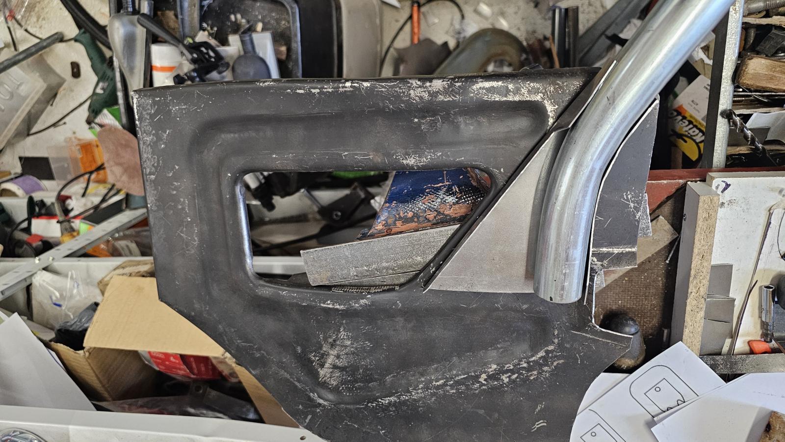

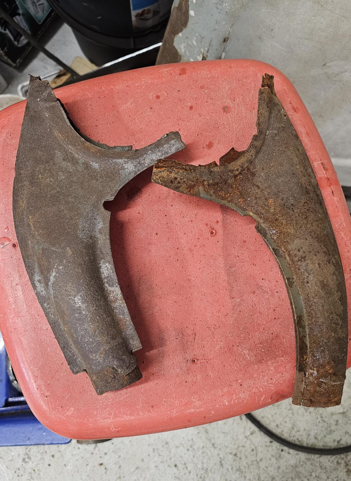

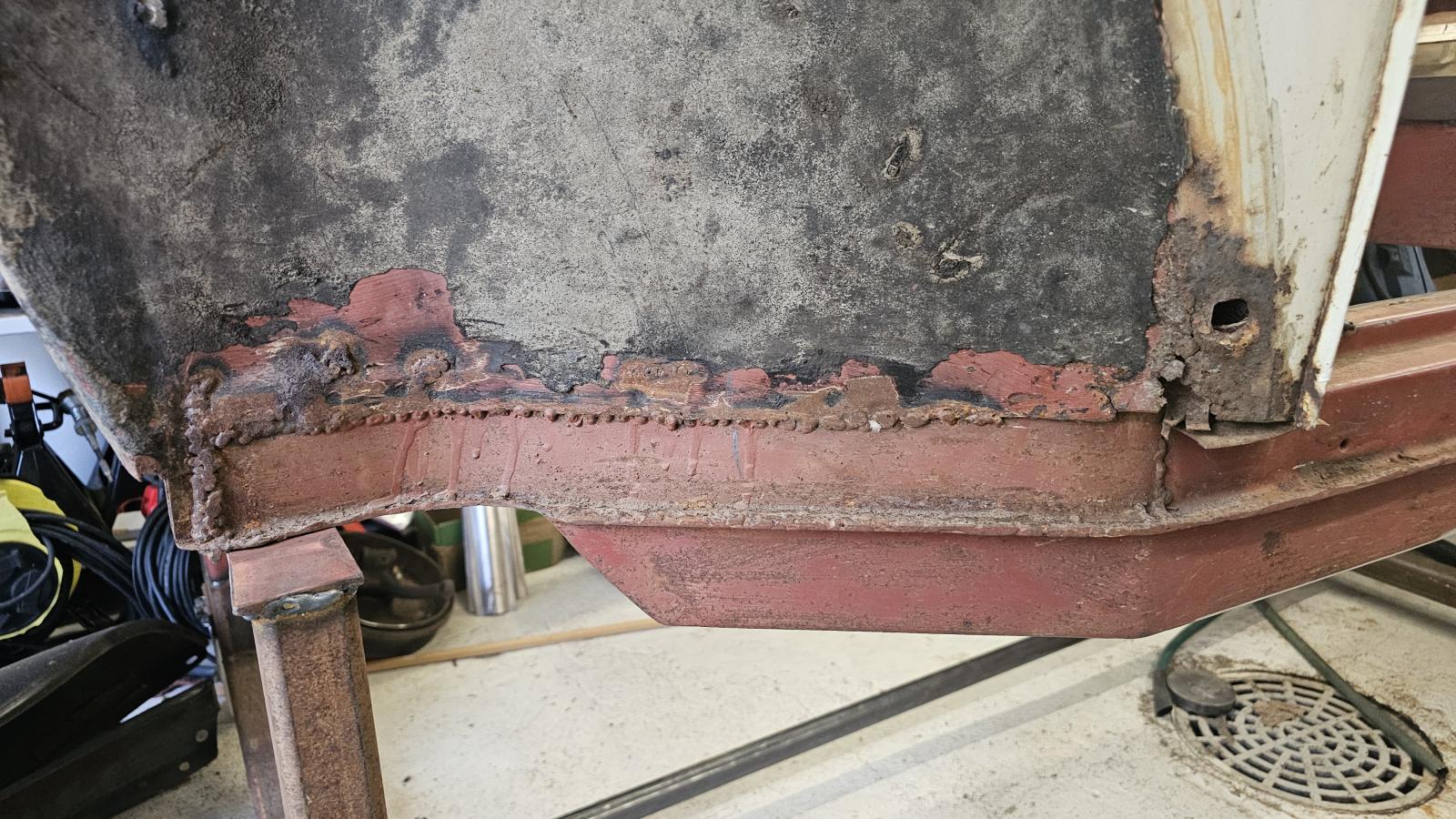

Hebster52 Posted June 12, 2025 Author Posted June 12, 2025 Muutettiin mökille taas viikonloppuna joten en ole ehtinyt tän pariin. Etupäähän tarvii tehdä vielä jonkin verran ruosteenkorjausta kans... Oikea sisäloksu oli korjattu väärin ja ruostunut sen verran että helpompi tehdä isompi korjaus... Eikä tietenkään ole vieläkään sponsoria joka ostais Wolfpartsin täydellisiä sisälokareita. Eikun nikkaroimaan. Katsotaan loppuviikolla onnistuinko vääntää suorasta pellistä oikean malliseksi... 4 Quote
Virtanen Posted June 12, 2025 Posted June 12, 2025 Itse jouduin nuo muodot suoristamaan vanhalle etuakselille. 1 Quote
Hebster52 Posted June 12, 2025 Author Posted June 12, 2025 59 minutes ago, Virtanen said: Itse jouduin nuo muodot suoristamaan vanhalle etuakselille. Oli harkinnassa että olisin "vanhentanut" ulkonäköä tuosta kohtaa. Olis päässyt "helpommalla" mutta päätin että jätän silti osan -52 identiteetistä vielä näkyviin... 😃 1 Quote

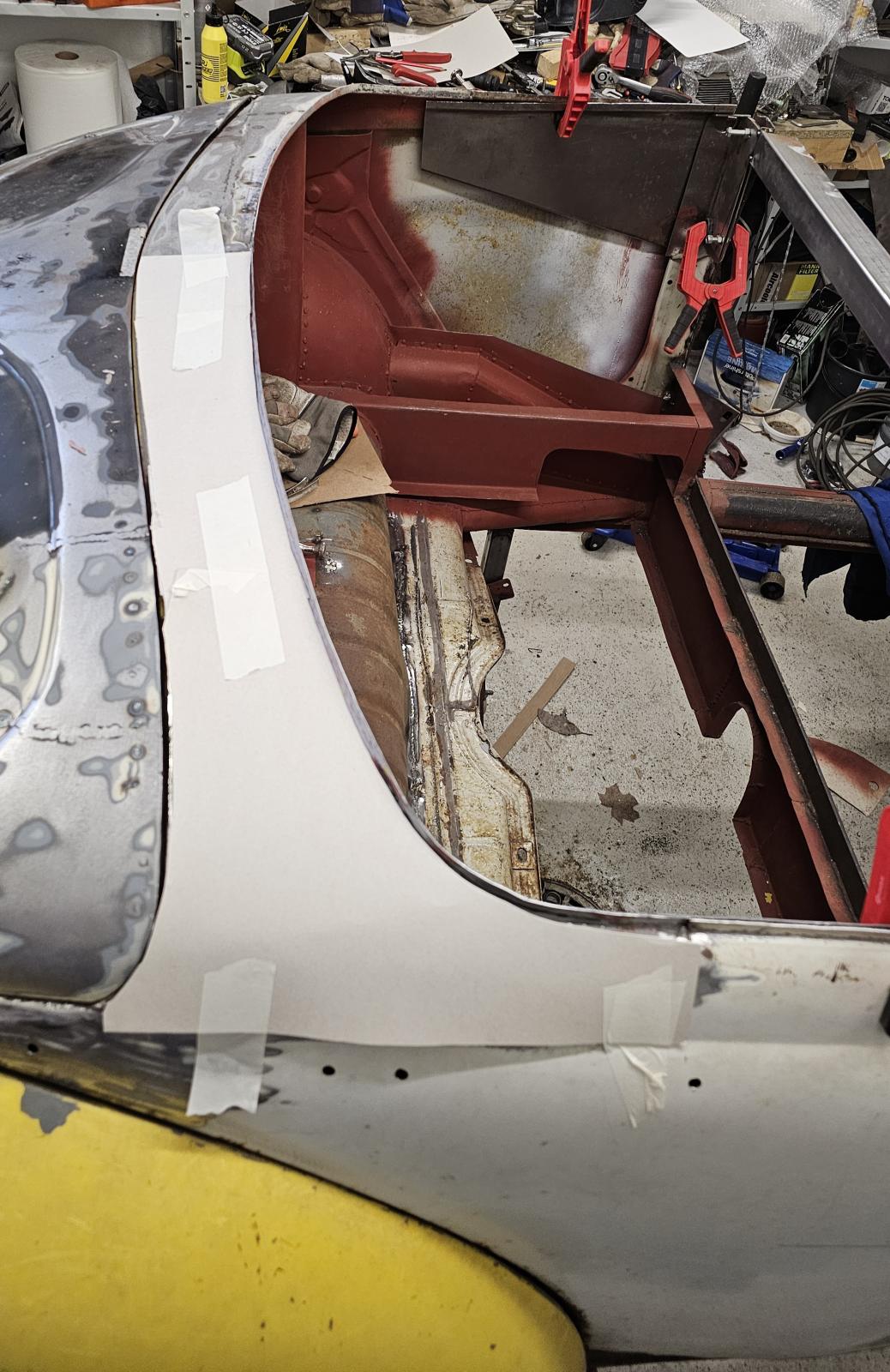

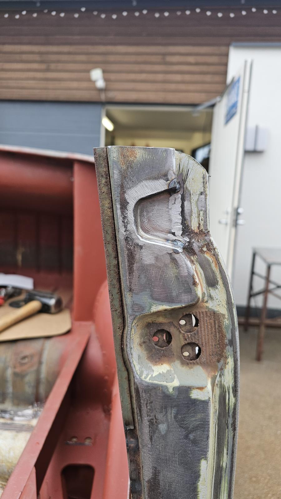

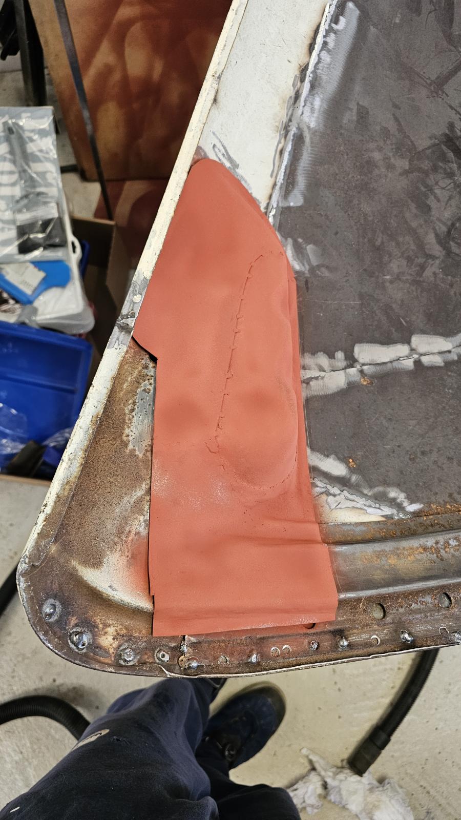

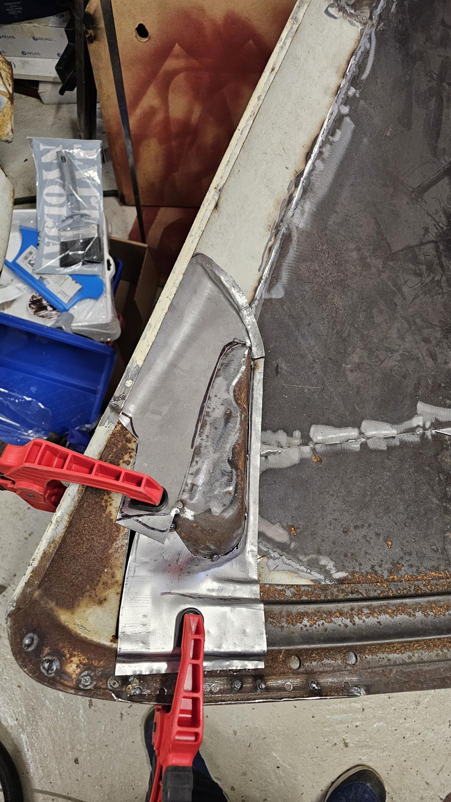

Hebster52 Posted June 14, 2025 Author Posted June 14, 2025 Tämmöisen pellin sain aikaseksi vasaralla ja meisselillä tunnissa. Nyt vielä vasta viimeistelemättä. 4 Quote

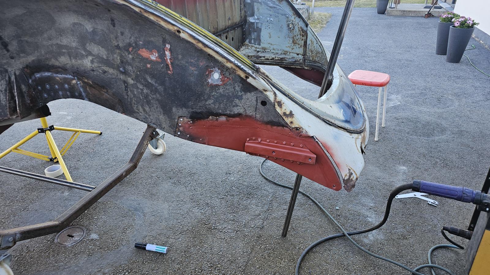

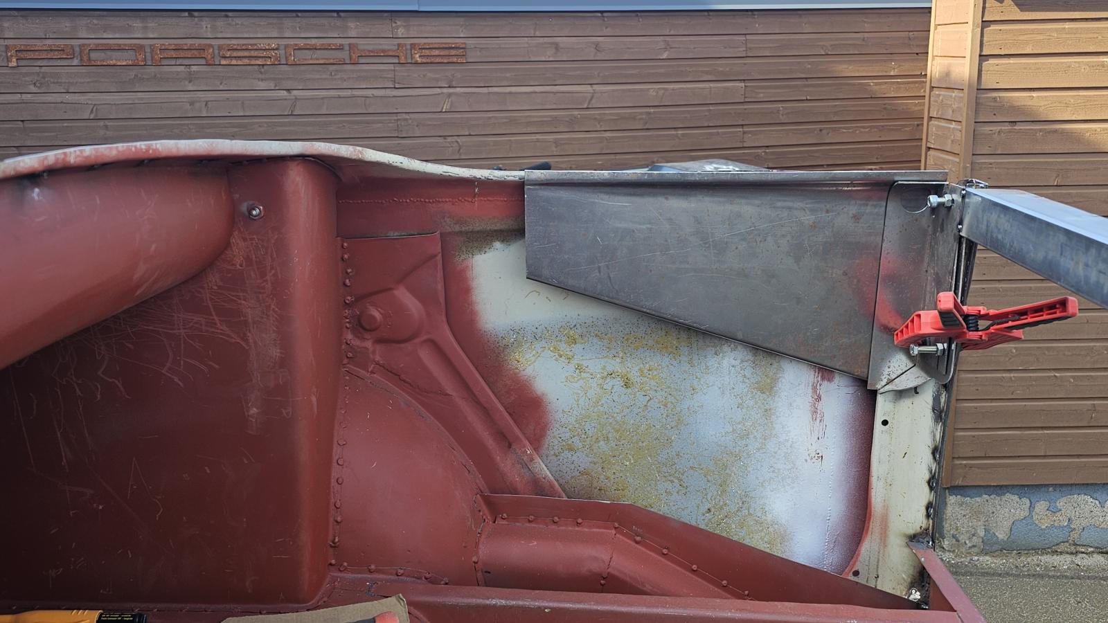

Hebster52 Posted June 16, 2025 Author Posted June 16, 2025 (edited) Nyt olis korjauspalat molemmille puolille valmiit. Edited June 17, 2025 by Hebster52 5 Quote
