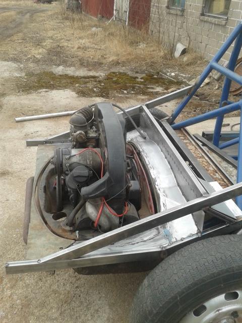

Hebster52 Posted March 26, 2014 Author Share Posted March 26, 2014 Moottorin ympäröivät pellit valmiit asennettavaksi.. Quote Link to comment
Hebster52 Posted March 30, 2014 Author Share Posted March 30, 2014 Nyt nuokin pellit ovat töhritty kiinni... :) Quote Link to comment

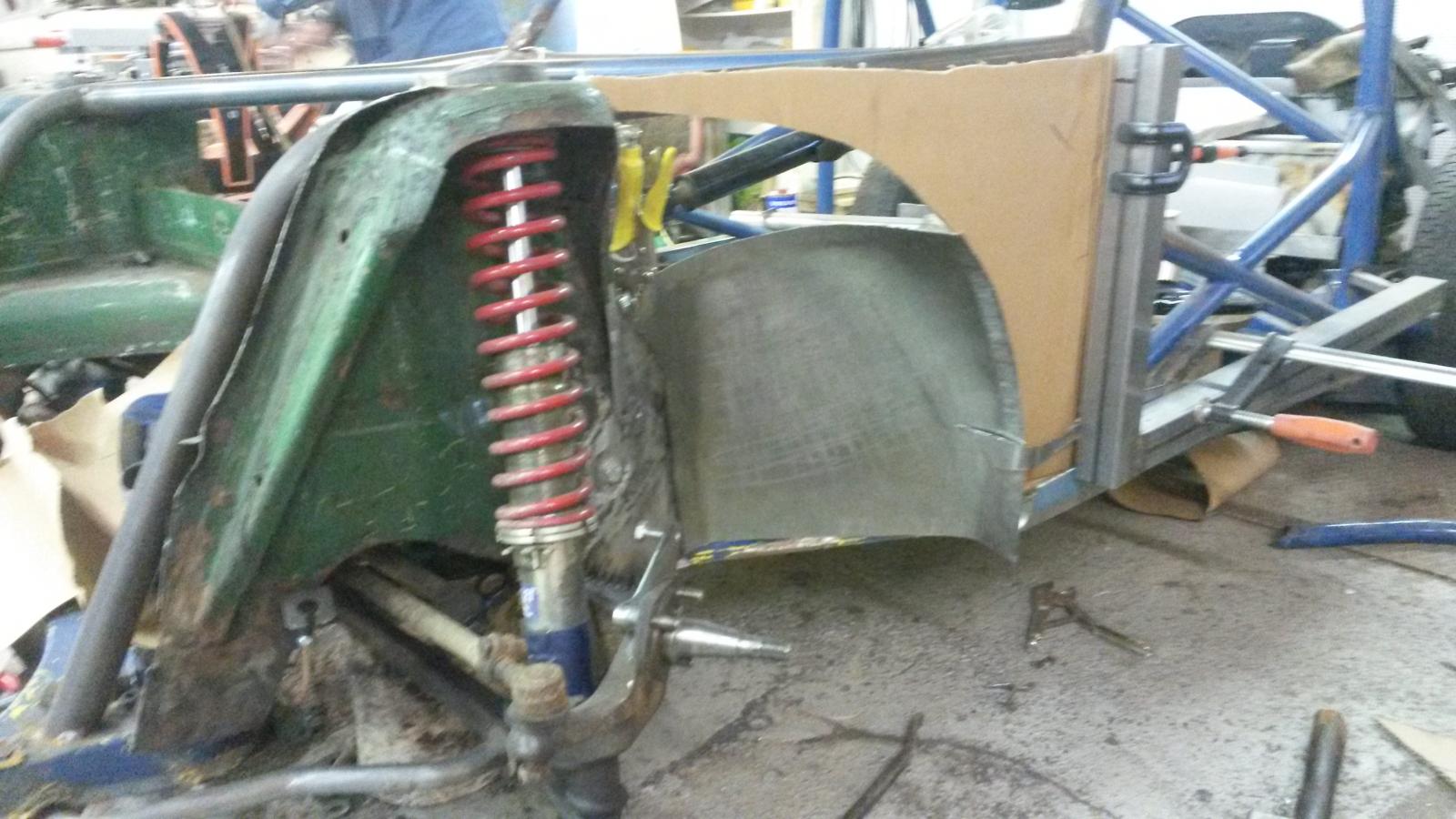

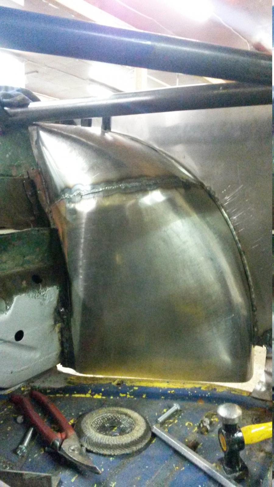

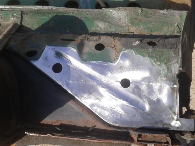

Hebster52 Posted October 11, 2014 Author Share Posted October 11, 2014 Vihdoin luovutuskorin osat paikattu ja pääsin vihdon uuden pellin muotoiluun... Ekaks meinasin käyttää sisälokaritkin luovarista mutta niitäkin olis pitäny paikata ja se olis vieny enemmän hermoja sekä aikaa joten päätin käynnistää enklanninpyörää ja alkaa vääntää peltiä. Paikkausta: Orggis paska sisälokarinpala vs. suoraa peltiä: Rakennan palan kahdesta palasta. Silti edelleen helpompaa kuin orggiksen paikkausta... :) 1 Quote Link to comment

Hebster52 Posted October 22, 2014 Author Share Posted October 22, 2014 Lisää peltiä. Huomenna töihin kanttikoneeseen.. :) Quote Link to comment
Hebster52 Posted October 23, 2014 Author Share Posted October 23, 2014 Kantattu, pikkasen venytetty ja vasaroitu. Nyt saa viikonloppuna sit toivon mukaan hitsattu kans.... Quote Link to comment
Hebster52 Posted October 25, 2014 Author Share Posted October 25, 2014 No, nyt pellitpalaset on hitsattu... Kerkesin myös aloittaa ekan yläkolmion muotoilua ja sovittamista ennen kotiinlähtöä.. Quote Link to comment

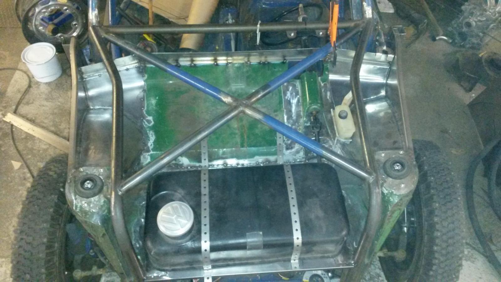

Hebster52 Posted November 15, 2014 Author Share Posted November 15, 2014 Tankin sovittelua.. :) Quote Link to comment
