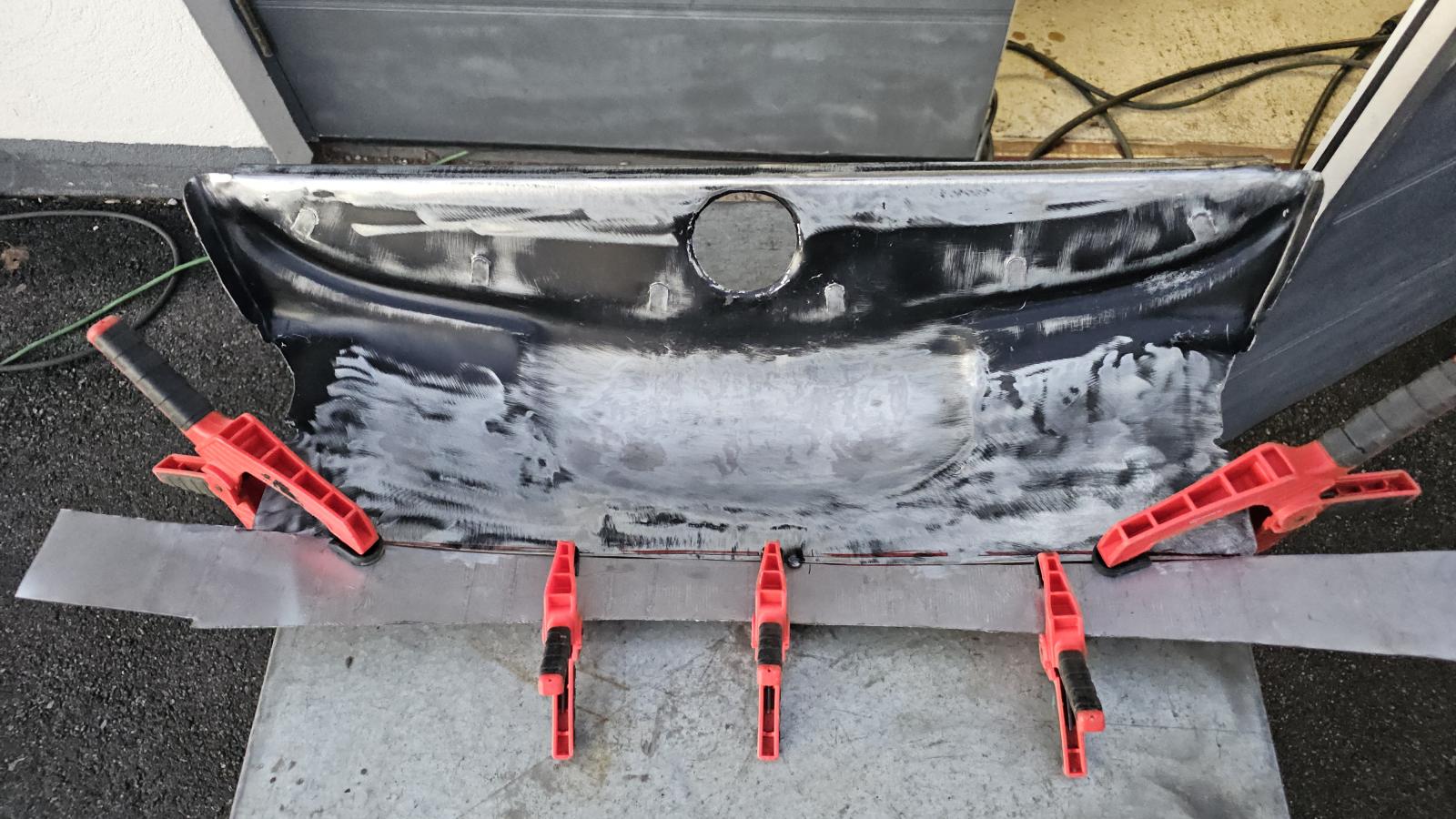

Hebster52 Posted September 12 Author Posted September 12 15 minutes ago, Virtanen said: Oliko kutistuslaikka jo käytössä?🙂 Aloitin kyllä jo mutta viimeistelen kun reunat ovat hitsattu. 😉 Quote

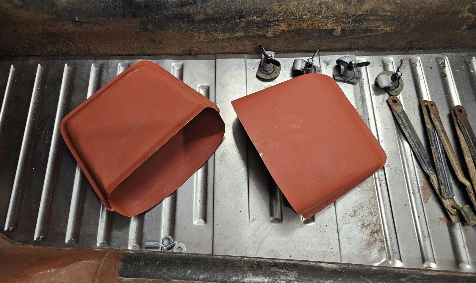

Hebster52 Posted September 12 Author Posted September 12 Nyt on vihdoin myös etupenkkien kiinnitystarvikkeet kotona. Quote

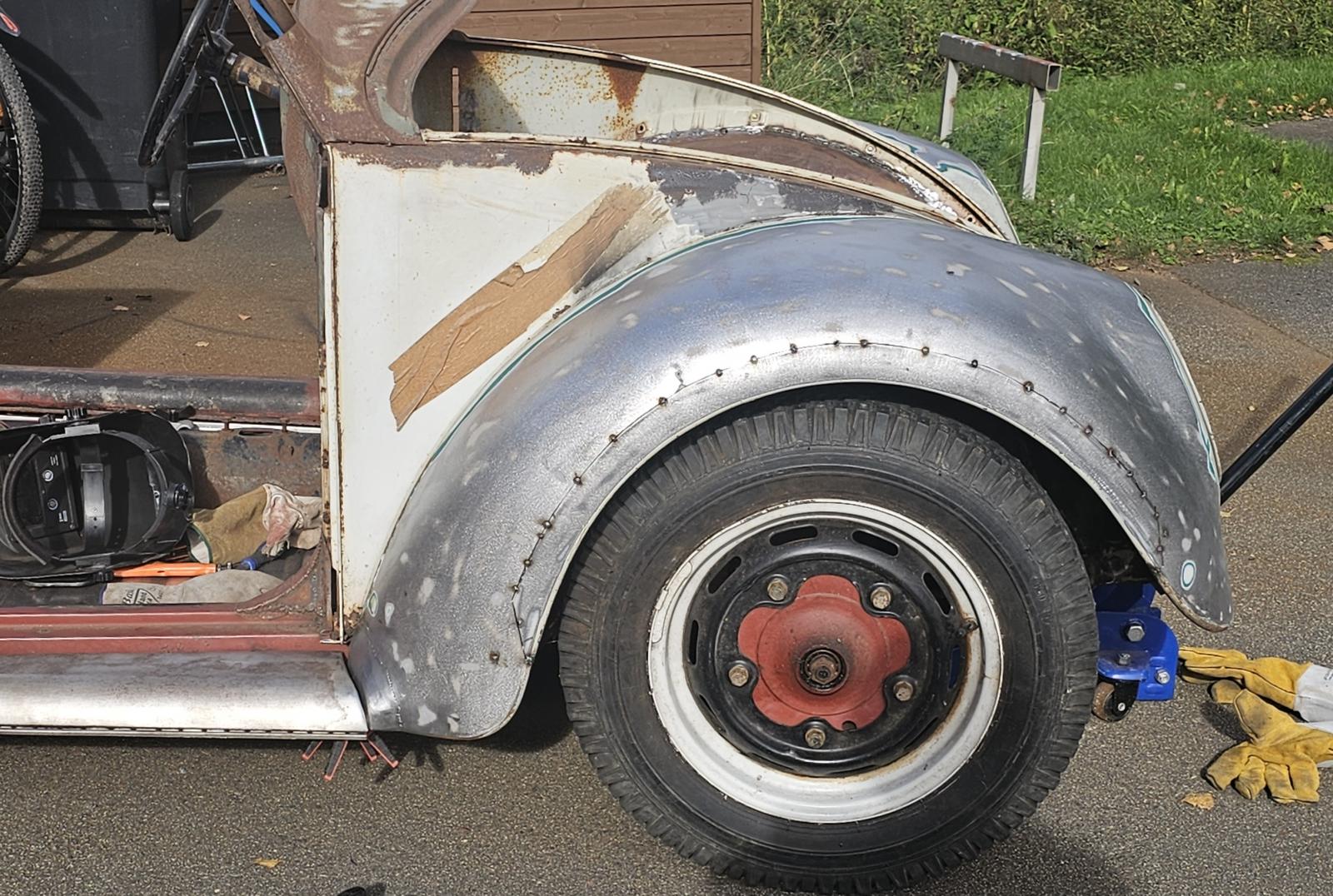

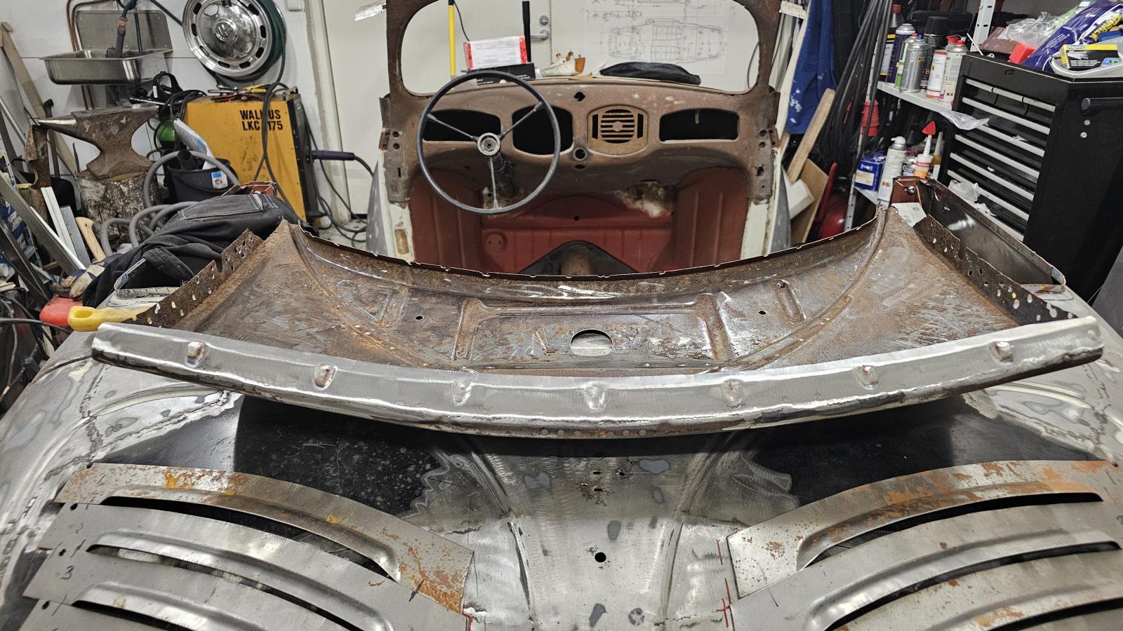

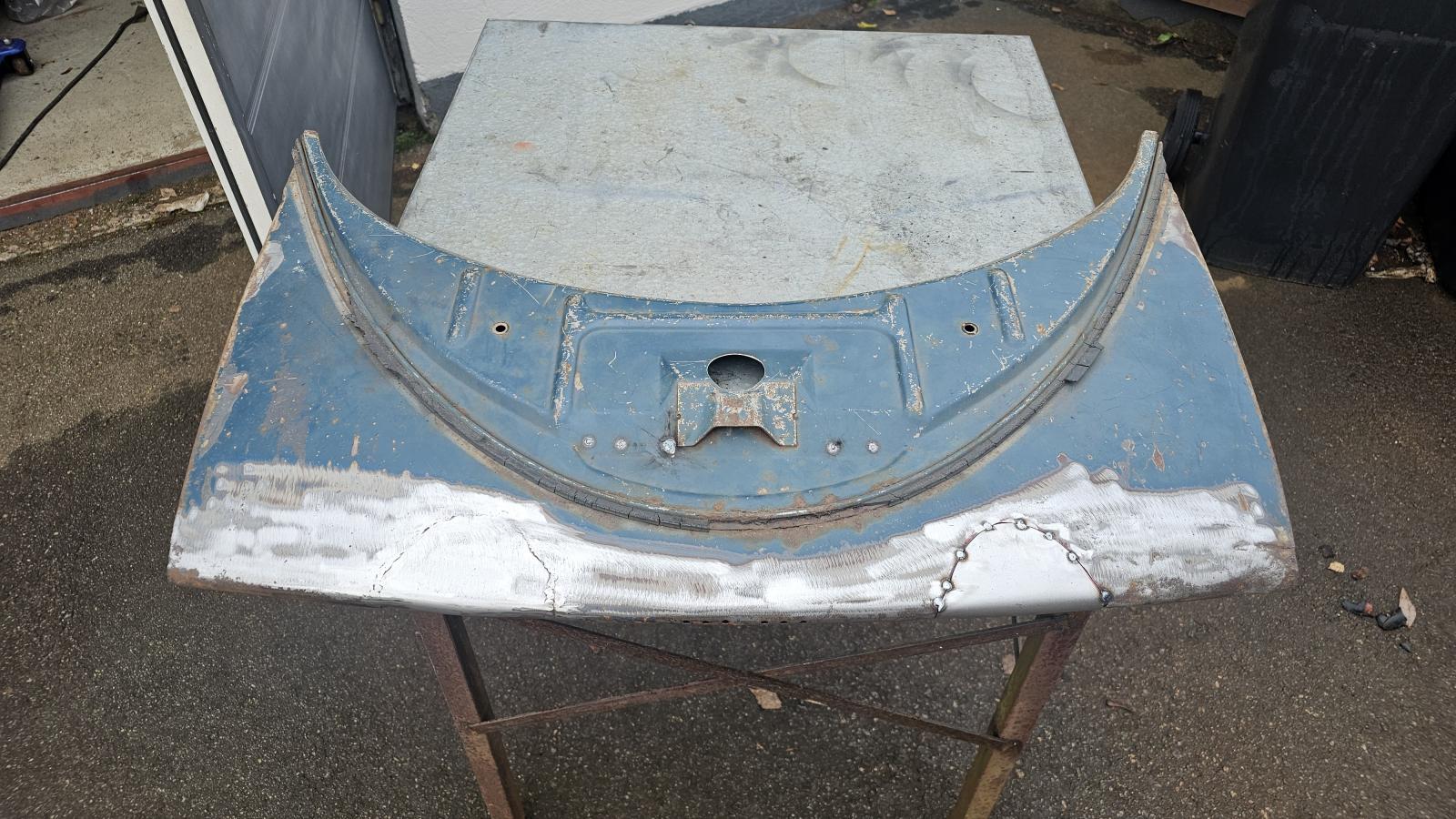

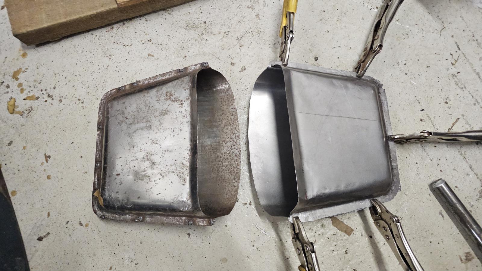

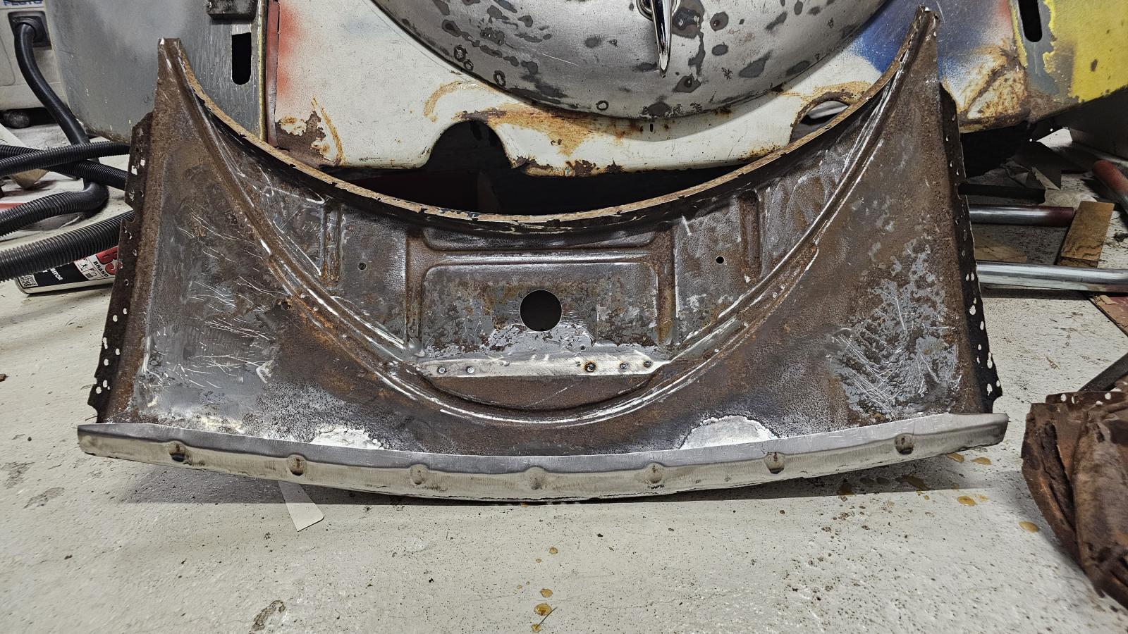

Hebster52 Posted September 14 Author Posted September 14 Nyt on vanha reuna pois leikattu ja uusi pistehitsattu. Saa nyt odottaa täyshitsausta. Nyt enää takareuna joka pitää muotoilla hieman. 7 Quote

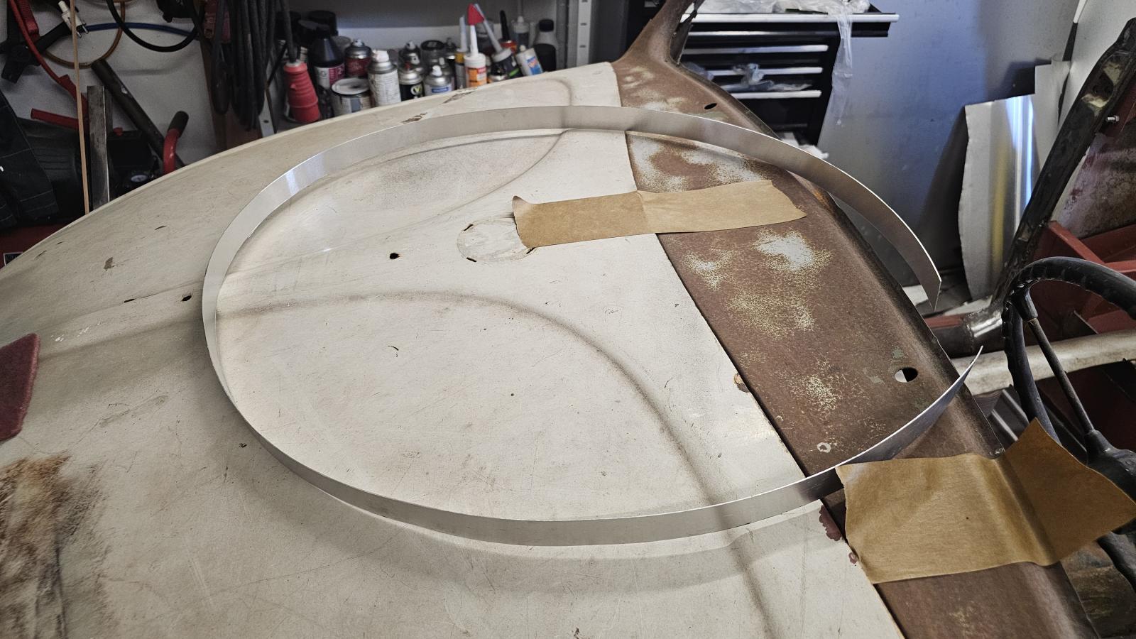

Hebster52 Posted September 16 Author Posted September 16 (edited) Mitä jos teen uuden yrityksen 115cm pitkästä alumiini pellistä... Ja oikeilla työkaluilla... Edited September 16 by Hebster52 1 Quote

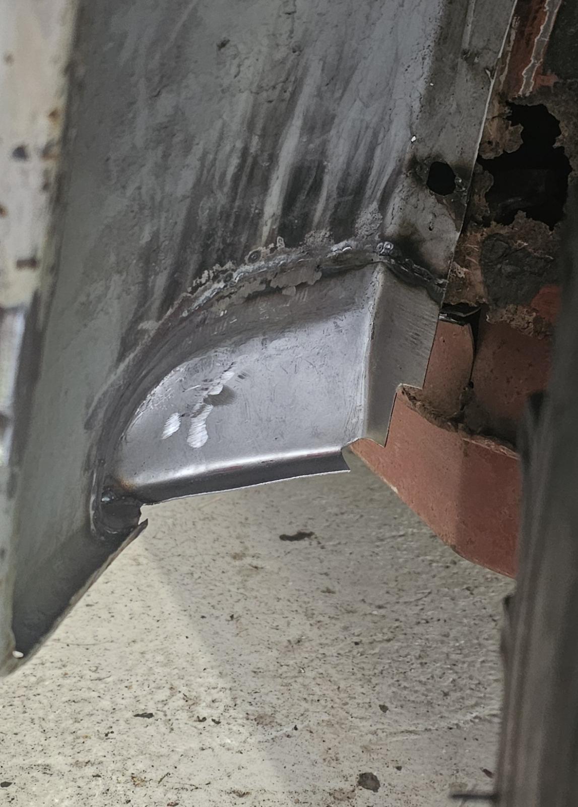

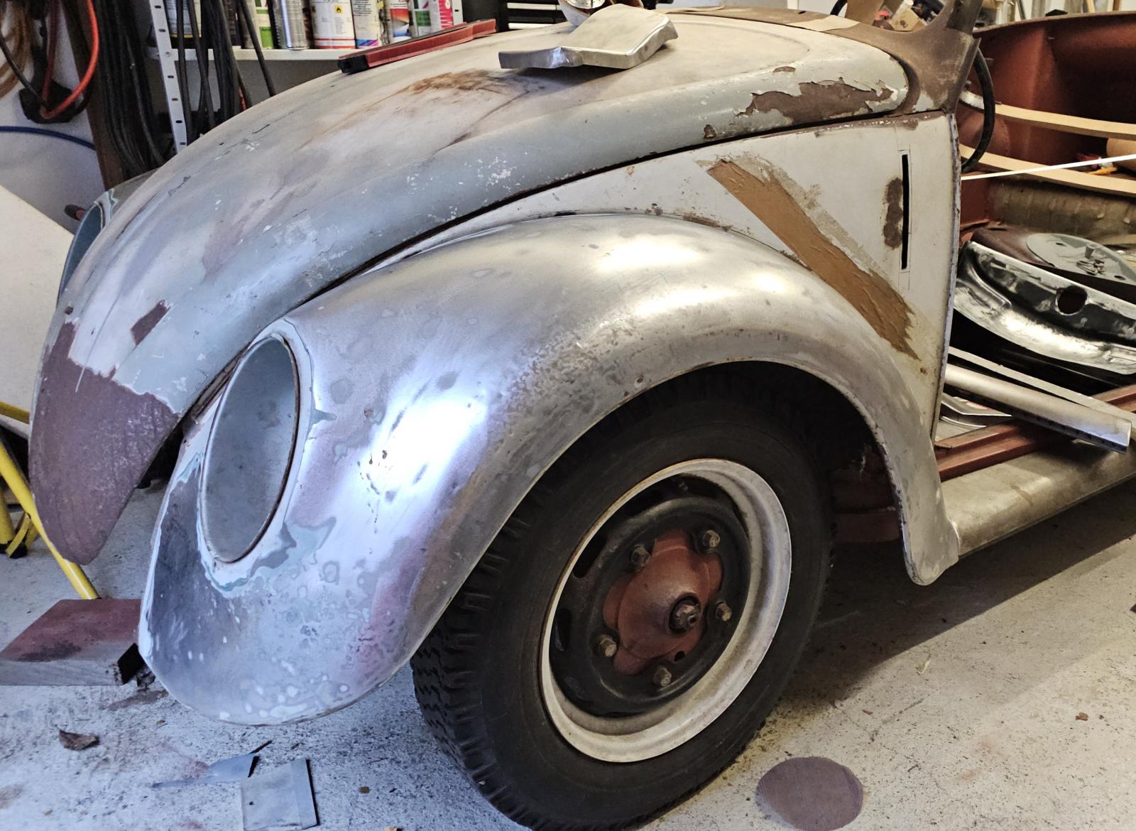

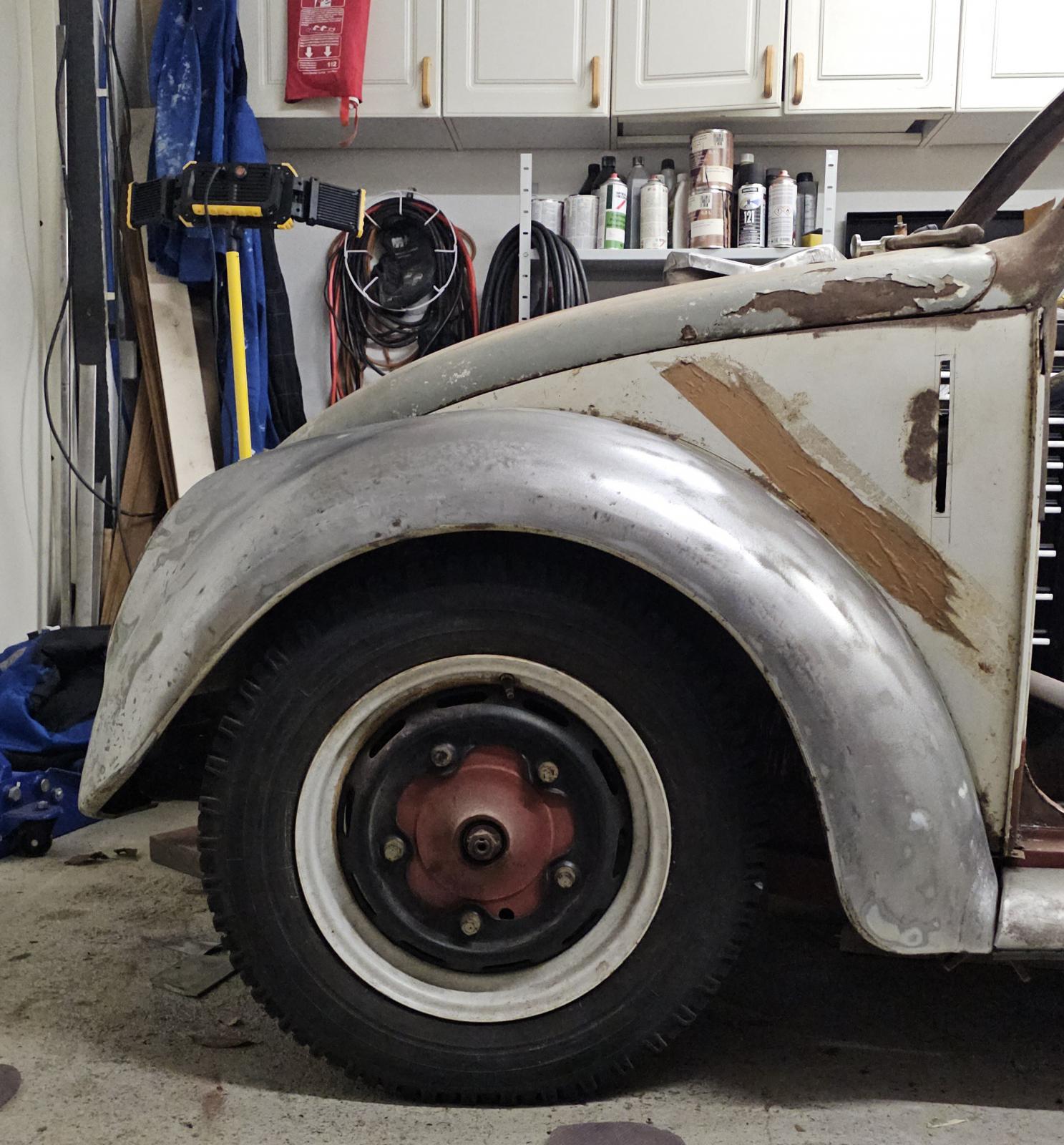

Hebster52 Posted September 19 Author Posted September 19 Tänään jatkoin oikean lokarinreunan kanssa ja sain sen yhtä pitkälle pistehitsattua.. Sen jälkeen aloin muotoilemaan "korjauspeltiä" alanurkkaan astinlautaa vasten. Oli aika haastavaa saada oikeaan muotoon. Mutta lopulta aika hyvä. Pikkasen vielä viimeistelyä vasaralla niin saa kelvata... Seuraavaksi sama modaus vielä vasemmalle ja sit voin täyshitsata lokarinkaaret. 3 Quote

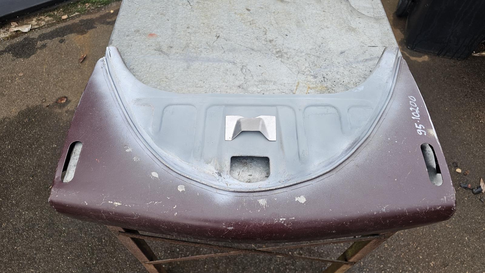

Hebster52 Posted September 20 Author Posted September 20 (edited) Imitoin splitti orkkis lokareita. Niissä on huomattavia eroja uudempiin. On tietty nykyään ostettavissa oikean mallisiakin mutta ei sovi omaan budjettiin... Ja niidenkin muodot ovat saamani tietojen mukaan hiukan väärät... https://www.paruzzi.com/fi/beetle/puskurit-(t25-ja-kupla-75-alkaen)-kori-sisusta/lokasuojat-astinlaudat/3107/ Edited September 20 by Hebster52 Quote
Hebster52 Posted September 20 Author Posted September 20 11 hours ago, Tuomo Lehmikangas said: Kerrotko noista lokareista. On Hebmullereissa siis ollut tämän tapaiset lokasuojat vai päädyitkö tekemään oman maun mukaan customia? Näin spliteillä. Ja tässä splitin vasemmalla verrattuna uudempiin oikealla. 1 Quote

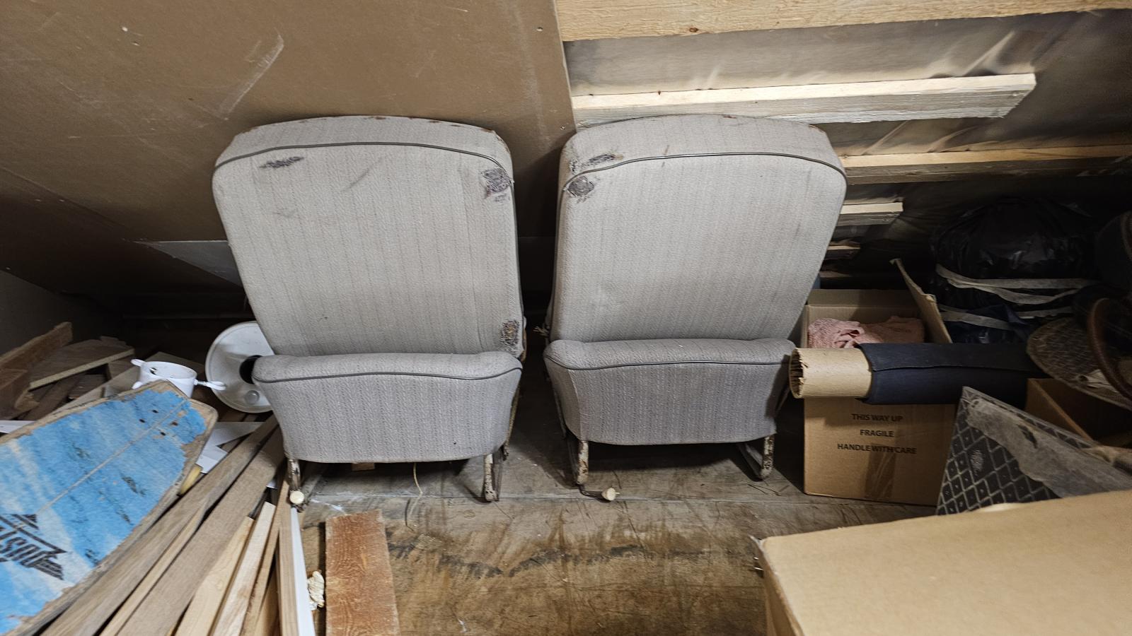

Hebster52 Posted September 22 Author Posted September 22 (edited) Aloin tyhjentämään tallin vinttiä talon rakenusaikaisista romuista ja vintin perukoilta löytyi Hebsterin tulevat penkit... Edited September 23 by Hebster52 3 Quote

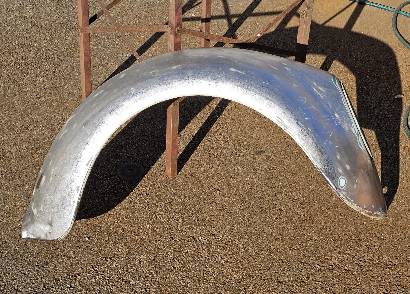

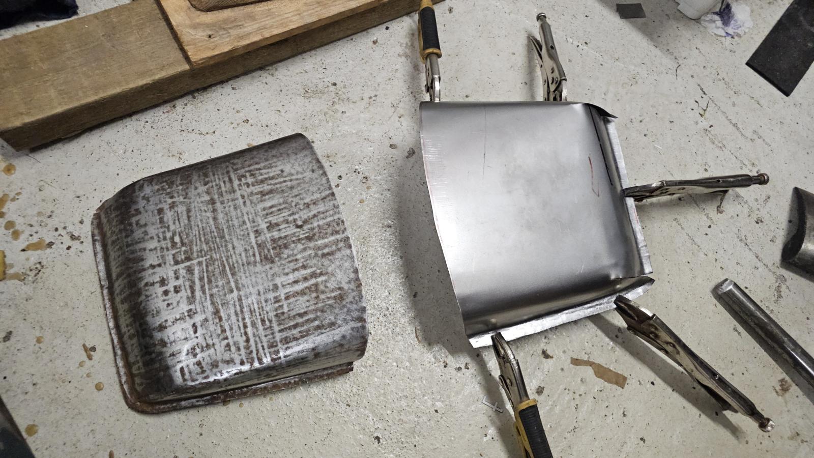

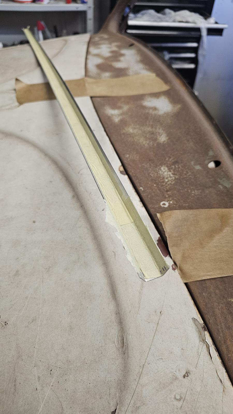

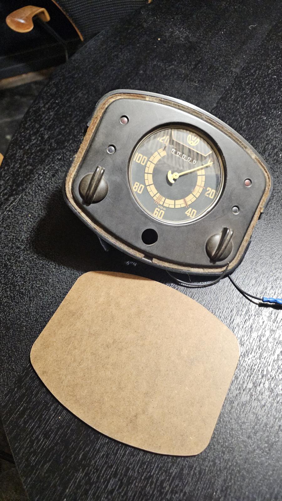

Hebster52 Posted September 25 Author Posted September 25 (edited) Leikkasin sopivan palan 0,5mm alumiinipeltiä. Teippasin sen johon oli helpompi piirtää muutamat mitat. Samalla suojaa vähän työstäessä. Orkkis malli oikealla. Näin pitkälle sain isommilla laitteilla. Nyt loput pitää muokata käsipelillä. Edited September 26 by Hebster52 6 Quote

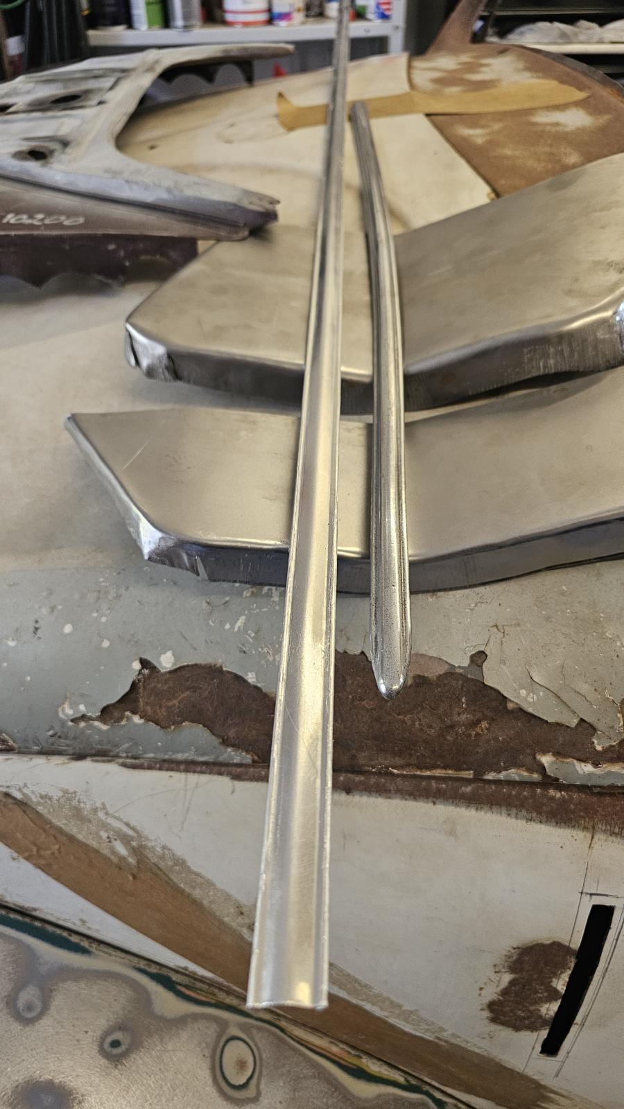

Hebster52 Posted September 25 Author Posted September 25 Nyt on profiili suht ok koko pituudelta joten aloitin muovaamaan ekaa päätä.. Oikea on alkuperäinen ja vasen omavalmiste... 12 Quote

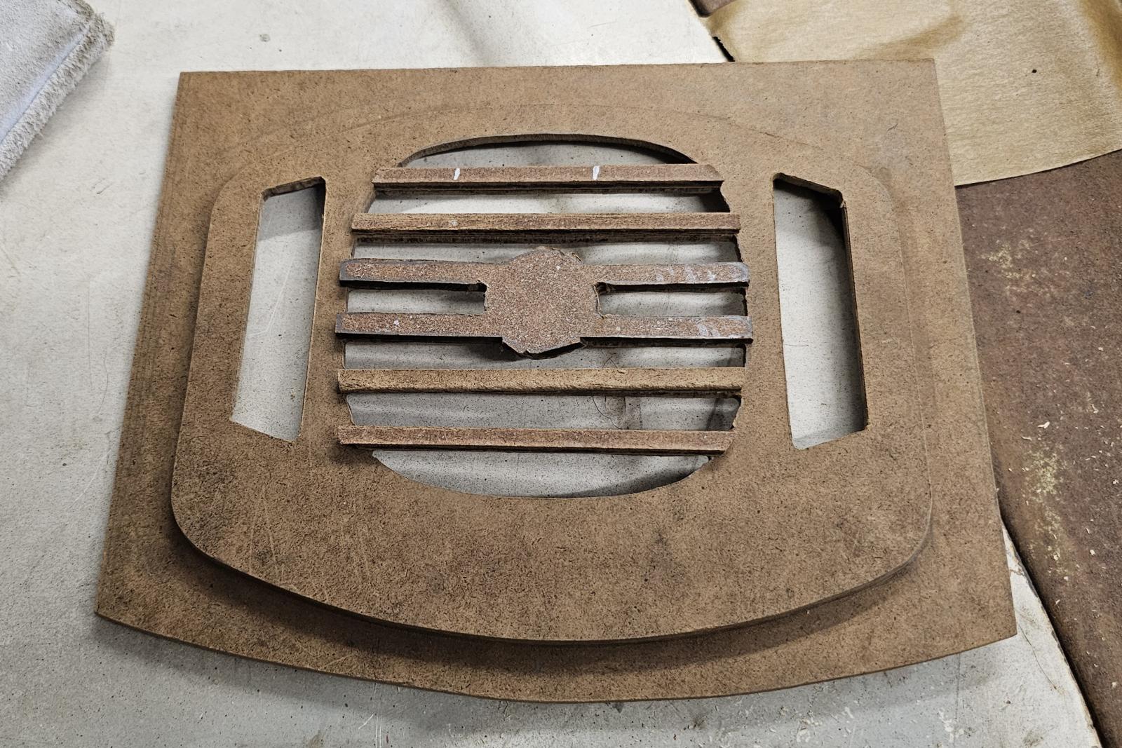

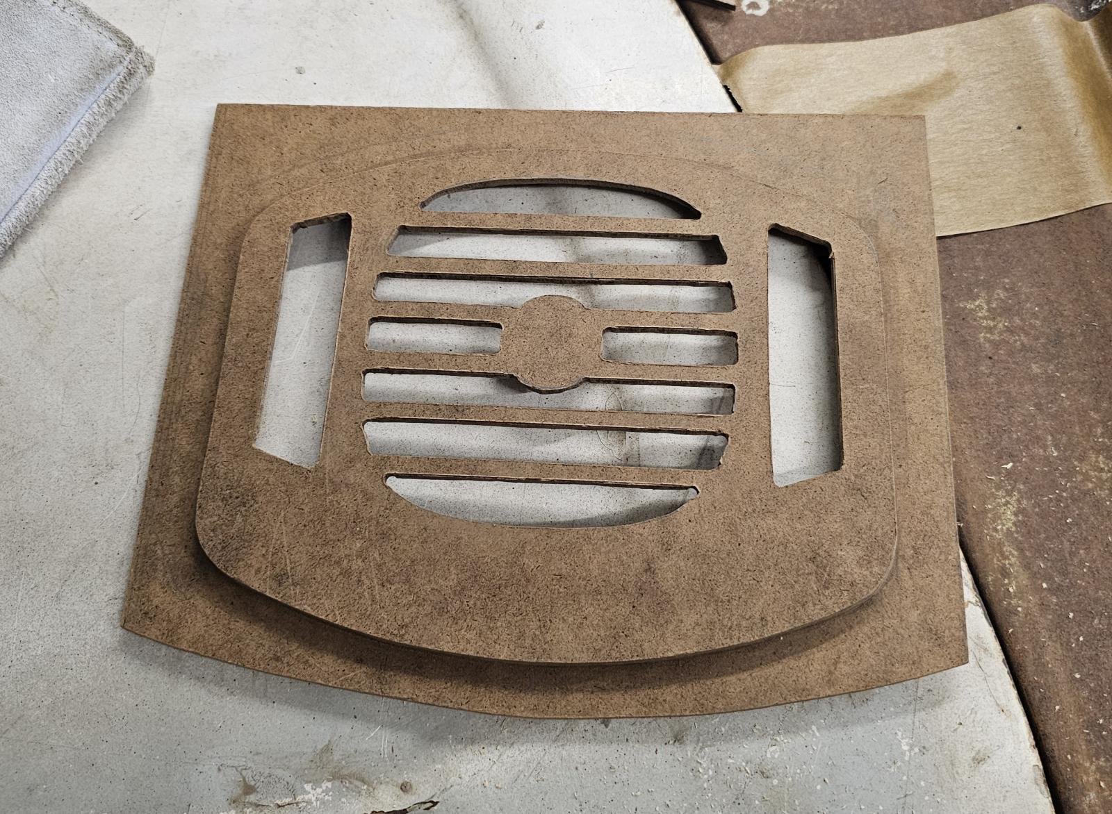

Hebster52 Posted September 26 Author Posted September 26 Hyvä puoli tästäkin se että saan tehdä tämän listan huomattavasti pitemmäksi kuin spliteissä oli. Protossa ei ollut VW logoa etuluukussa joten lista oli huomattavasti pitempi.. 2 Quote
Tanhis Posted September 26 Posted September 26 Millä tuon listan naputtelit muotoon, vai missasinko vain työkalun jossain aikaisemmassa postauksessa. Quote

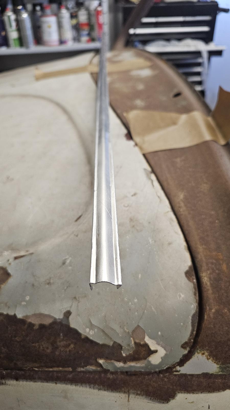

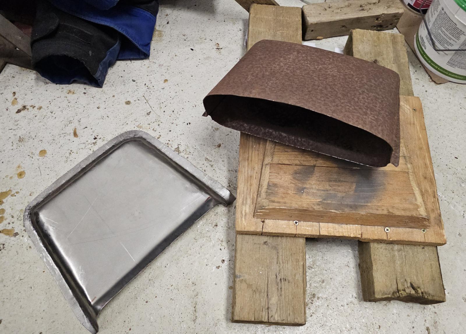

Hebster52 Posted September 26 Author Posted September 26 Ihan tällä taitoin urat ekaks. Sit pienellä yksinkertaisella "rullalla" muokkasin kuperan muodon 8mm pyörötankoa pitkin ja lopulta taivutin reunat sisään tähän muotoon. Loput hienosäätöä sit puisessa muotissa. 3 Quote

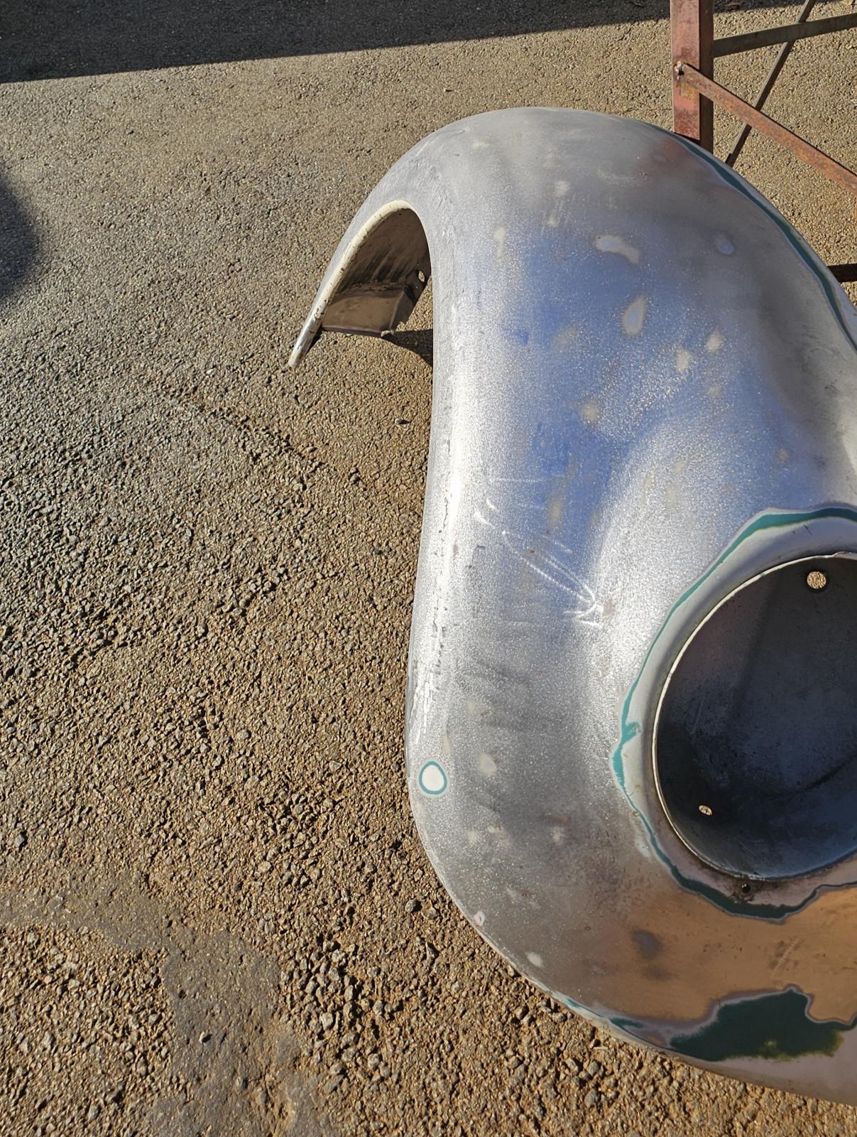

Hebster52 Posted November 3 Author Posted November 3 Eilen ehdin pikkasen taas jatkaa tän kimpussa. Toisen lokarin viimeiset muodonmuutokset nyt aloitettu. Etupellin "backdating" täytepalatkin nyt leikattuna. Sekä testi muovata kylkilistojen päät pre-49 lisävaruste listojen näköiseksi. 2 Quote

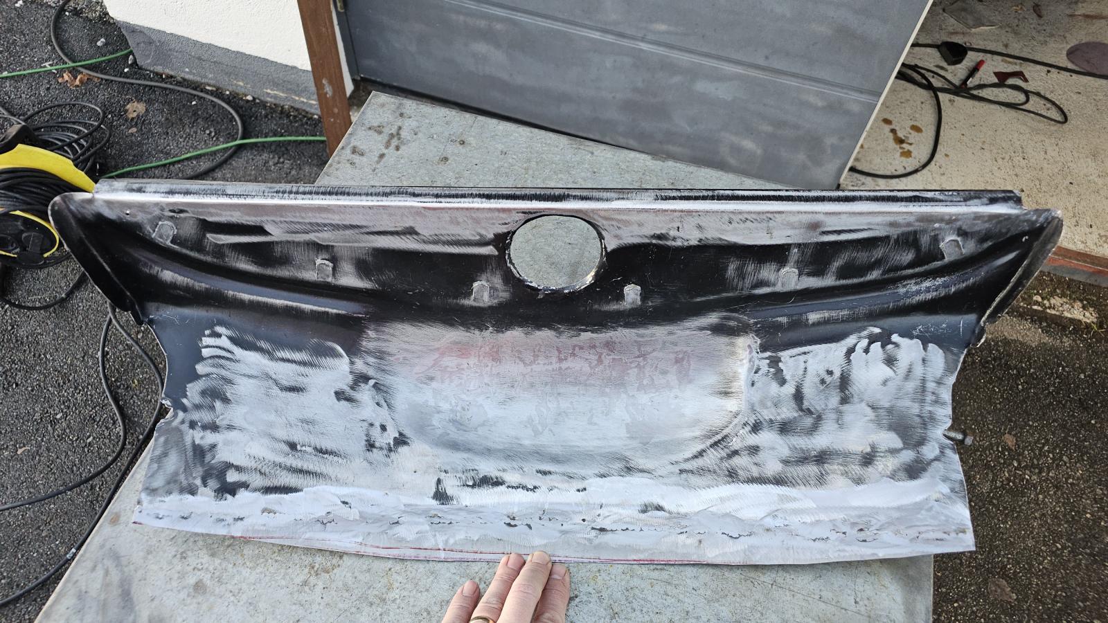

Hebster52 Posted November 8 Author Posted November 8 (edited) Etuhelma vanhennettu. Ja vaihtotakahelmakin nyt työn alla. Edited November 8 by Hebster52 3 Quote
Hebster52 Posted November 21 Author Posted November 21 (edited) Nyt alkaa takahelma olla valmis ulkoa katsottuna. Vielä pitää sovittaa ja hitsata uusi alasisäreuna.. Edited November 21 by Hebster52 6 Quote

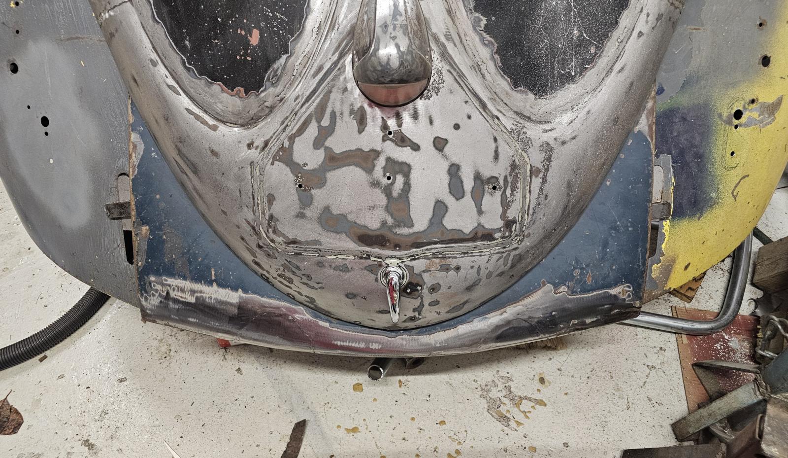

Hebster52 Posted November 29 Author Posted November 29 (edited) Vihdoin löytyi into ja tilaisuus hitsata vasemman lokarin pitkää saumaa... Edited November 29 by Hebster52 10 Quote
Hebster52 Posted November 30 Author Posted November 30 Tänään sain myös korjattua varapyöräkotelon korjauspohjapeltiä. Sehän oli halpaa tarvikepeltiä josta muokkasin splitin mallin pelti. Ja kun piti sovittaa se. Se olikin liian lyhyt ettei yltänyt etuhelmaan asti. Hitsasin 3cm luiskan alareunaan.... Nyt olis kaikki palat valmiina keulan viimeistelyyn. 4 Quote

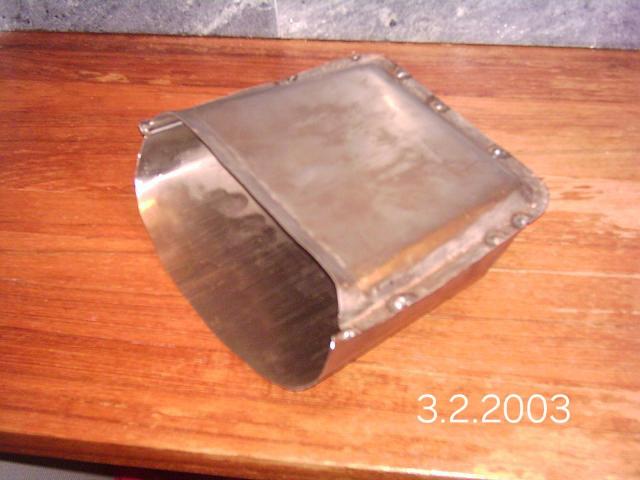

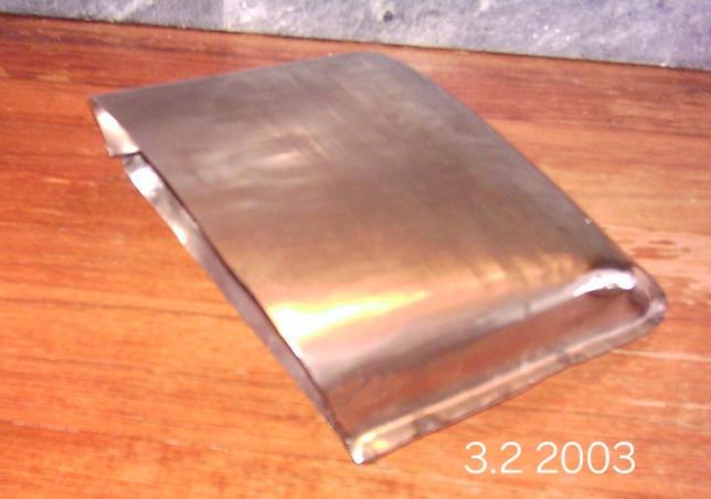

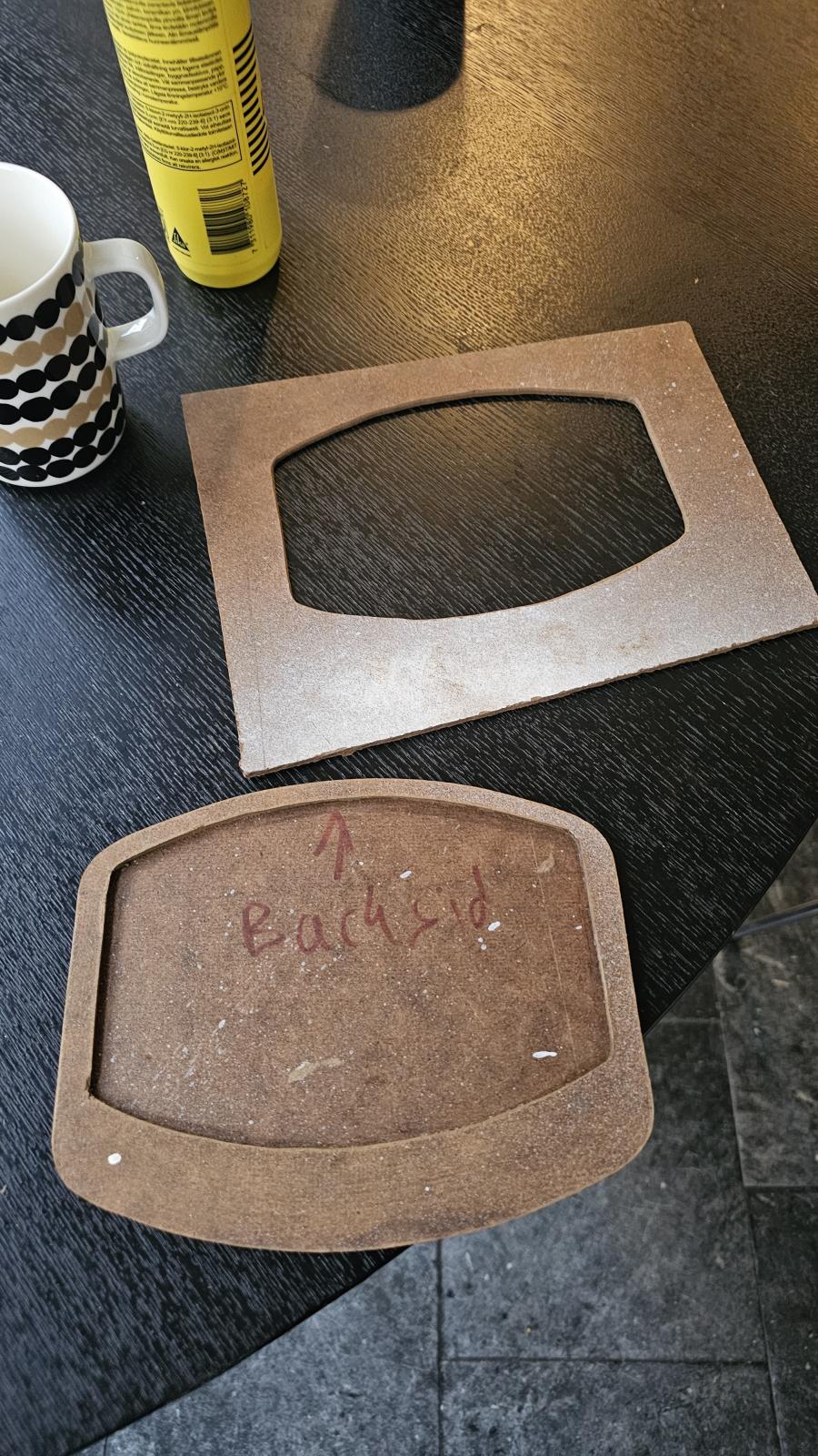

Hebster52 Posted November 30 Author Posted November 30 Tänään päätin myös aloittaa toisen hanskalokeron valmistus. Pistää pikkasen perspektiiviä tän projektin aikajanaan... Ekan lokeron tein jo helmikuussa 2003....🫣 Tässä sama lokero nyt hieman eri värisenä.. 🥲 Kaverina tänään tehty pohja puolisko toiselle lokerolle.. 6 1 Quote
Hebster52 Posted December 5 Author Posted December 5 Näin! Eihän siinä mennyt kuin 23 vuotta saada nämä lokerot tehtyä.. No, onhan siinä välissä käynyt kaikenlaista projektiakin... 9 Quote

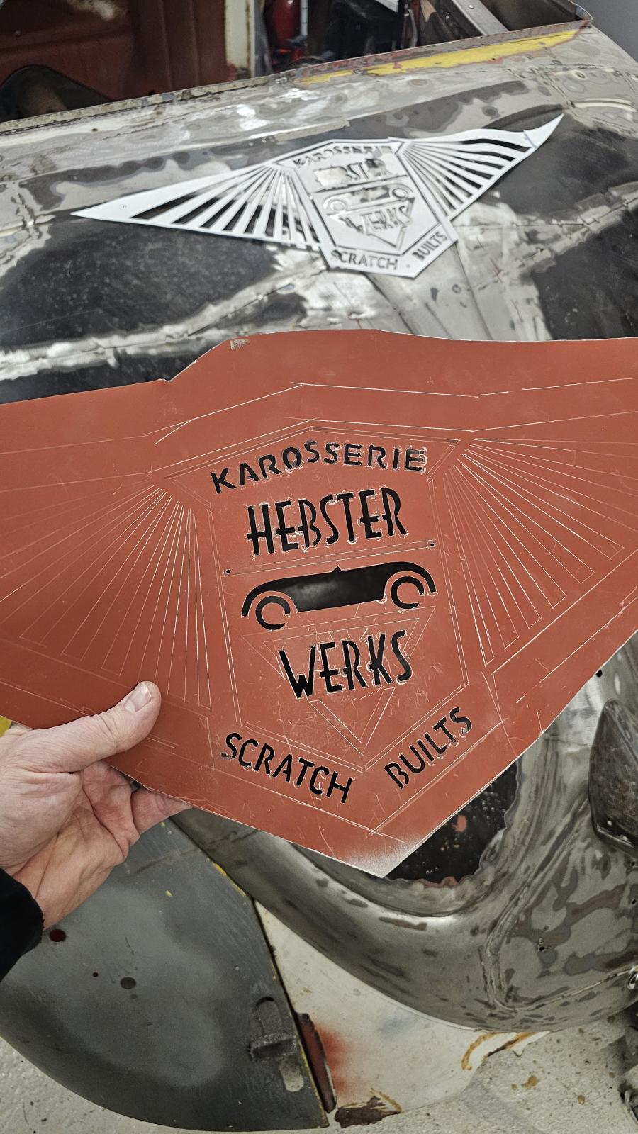

Hebster52 Posted Thursday at 09:07 PM Author Posted Thursday at 09:07 PM On 8/14/2025 at 8:47 PM, Hebster52 said: Tänään tein uuden HebsterWerks logon. Monta vuotta aikonut tehdä tämän vanhan pelkän Hebster logon sijaan. Tämä tulee autoon oikeaan etukolmioon oven eteen. 1 Quote
