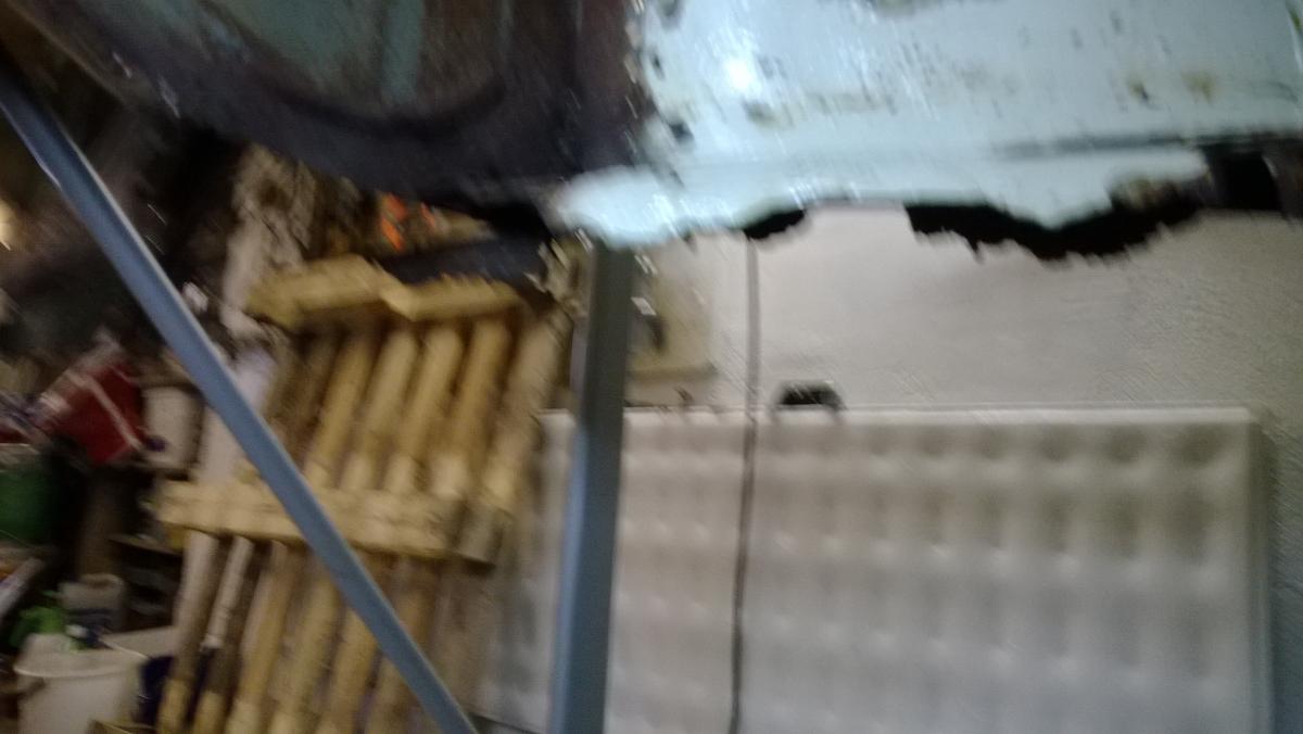

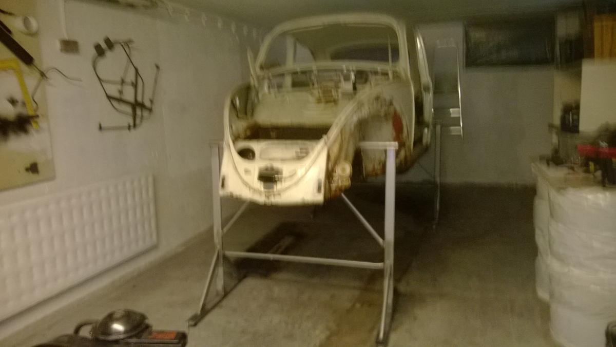

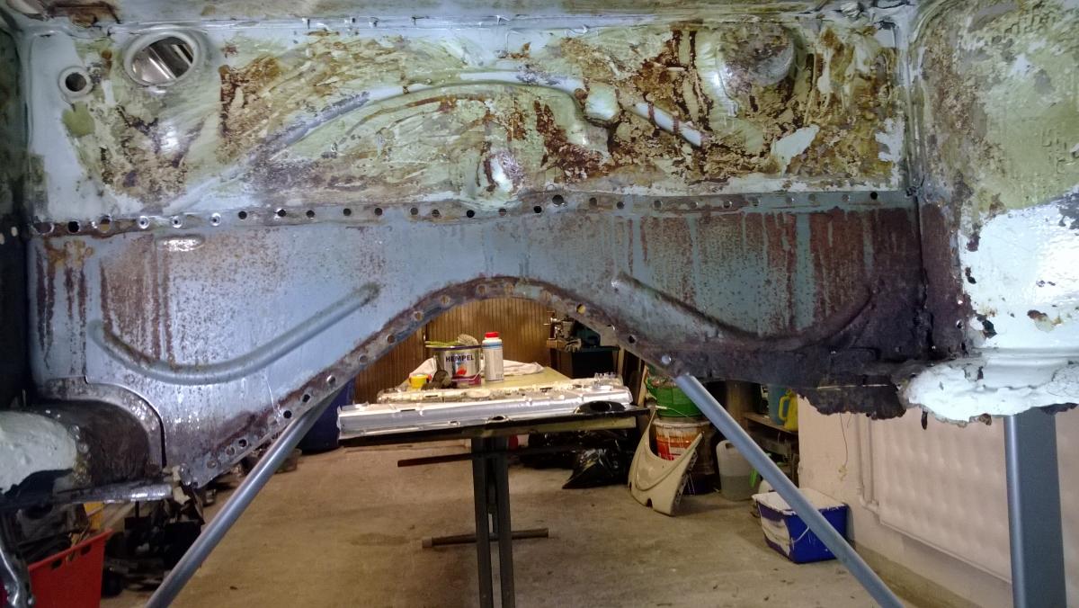

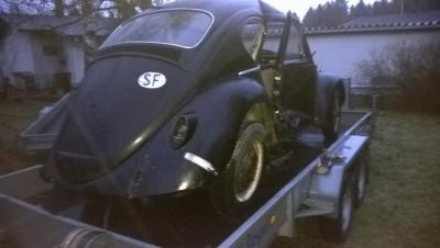

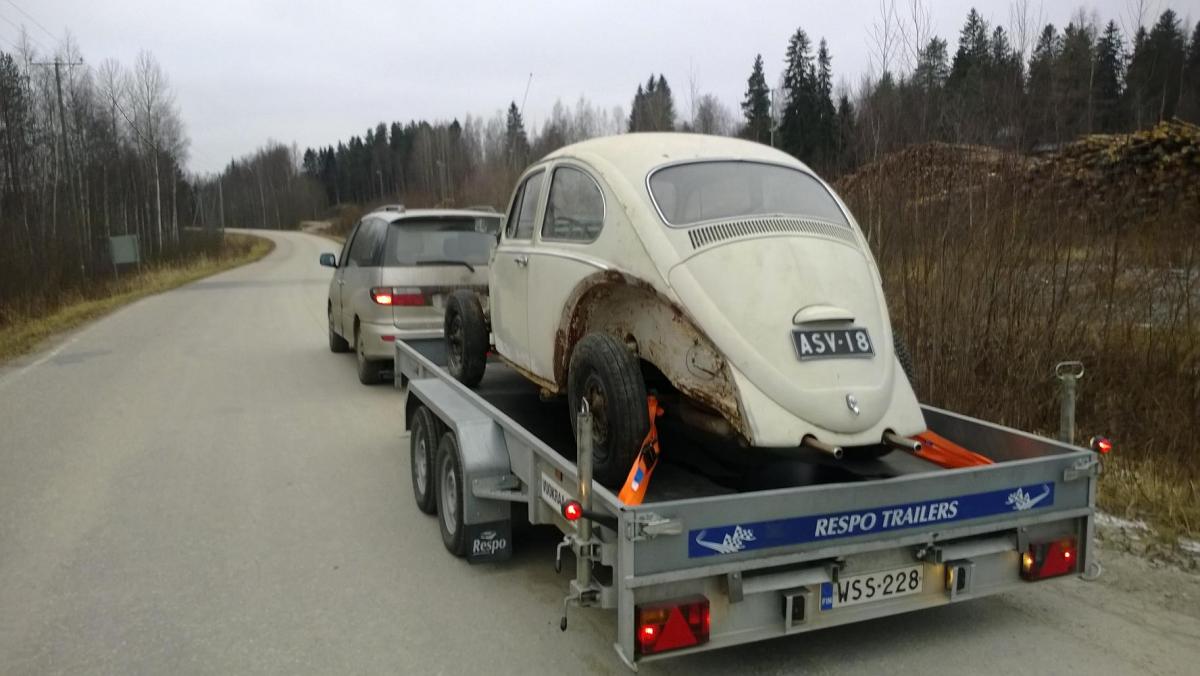

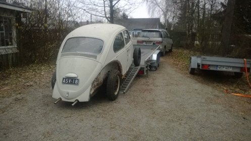

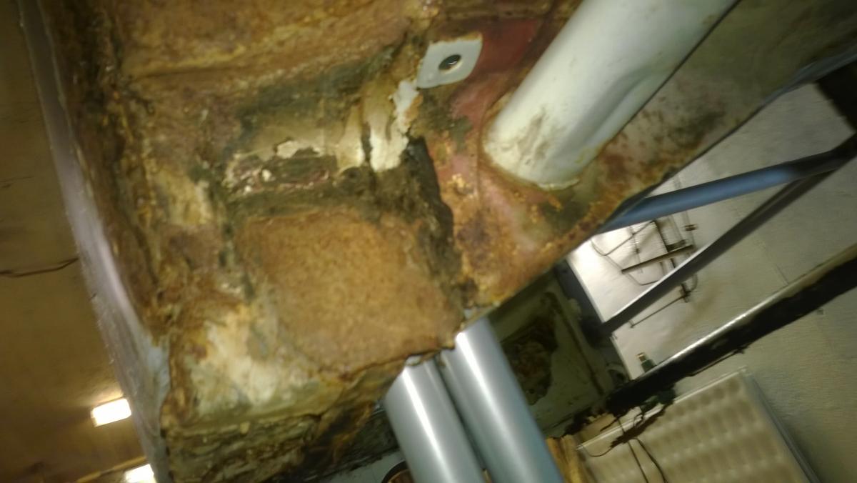

68teevee Posted April 15, 2015 Posted April 15, 2015 (edited) Marraskuussa 2014 sorvinhakumatkalla nähty kupla oli pakko hakea pois seuraavanana päivänä,kun "sai niin halvalla". Ja pitkäänhän olen kupla projektia haaveillut. Nyt siis työn alle,vaikka ruosteettomimpia varmaan olis löytynyt,tämä jotenkin kolahti. Tämä on siis minun ensimmäinen kupla projekti,vaikka olen hiukan niitä aikaisemmin korjaillut. Tämä on hyvää vastapainoa vanhan talon remontoinnille ,missä me 3 lapsen ja vaimon kanssa asumme. Siispä intoa täynnä purkuhommiin,suunnitelmana entisöinti, ja mahdollisesti museokatsastus. Kori olikin hitsattu koko matkalta repsikan puolelta kiinni pohjalevyyn,joten hiukan ylimääräistä jumppaa. Muuten auto osatäydellinen,alkuperäinen ja 20 vuotta seissyt . Ainoastaan istuinpäälliset vaihdettu 80 luvulla ,ovipahvit kuiteskin alkuperäiset.Auton korin alakulmista löytyi pään kokoiset kimpaleet sikaflexiä,oli yllättävän siististi muotoiltu lämpökotelon näköiseksi 😄 . Kimpaleet kun poistin ,niin alta paljastui kokonaan hävinneet lämpökanavien sisäpuoliset kulmat. Taas oli hiukan katsastusinsinööriä juksutettu 🙂 ,ihme kun on saanut joskus leiman paperiin,tämä siis ennen vuotta 95 tehty. Oikeastaan se kuitenkin ihan samantekevää,olihan tarkoitus kuitenkin vaihtaa kaikki alaosat koriin. Edited January 21, 2020 by 68teevee

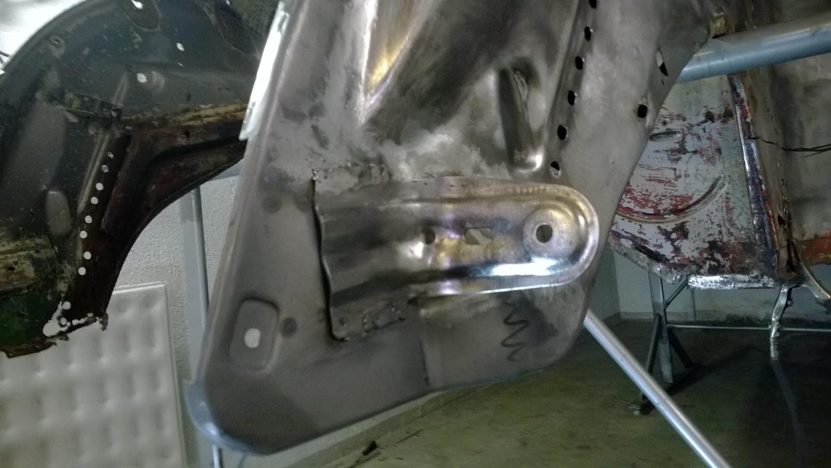

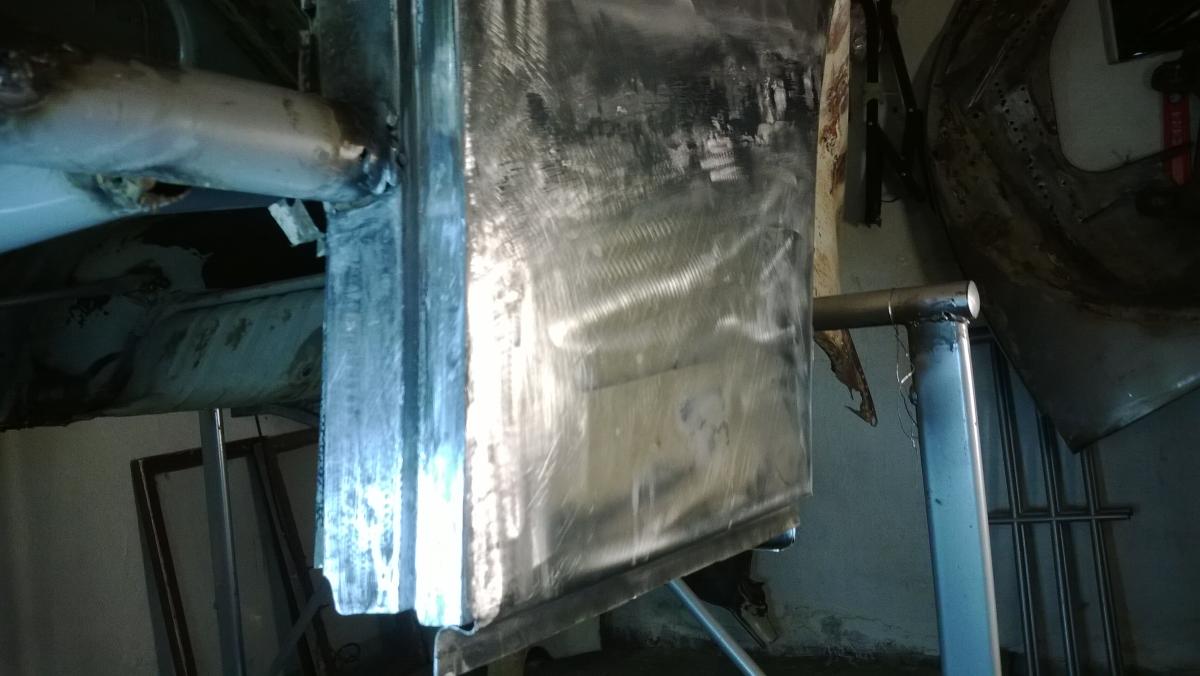

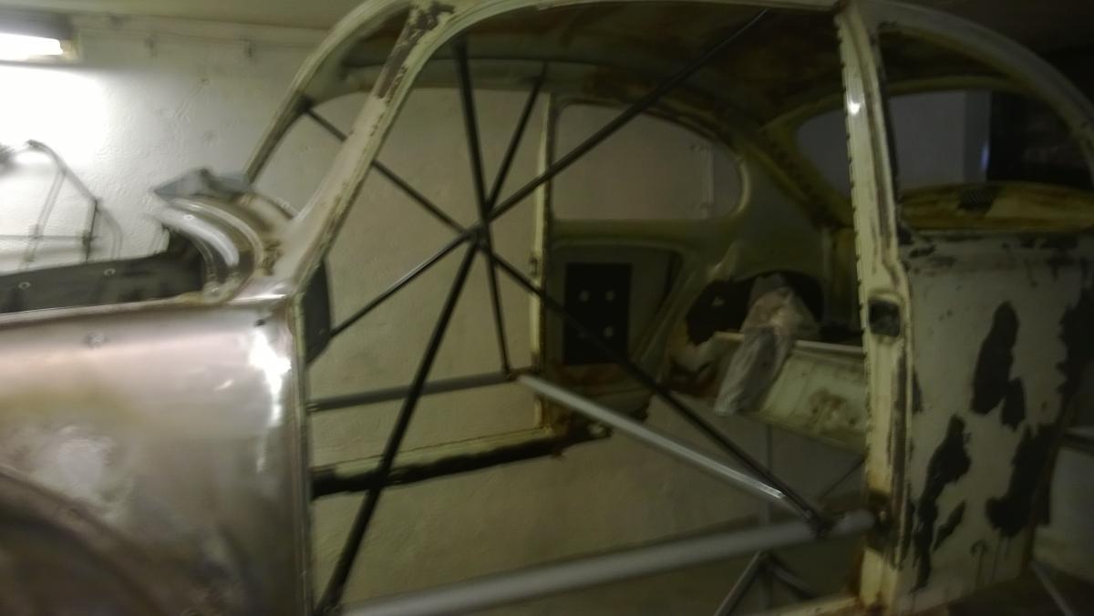

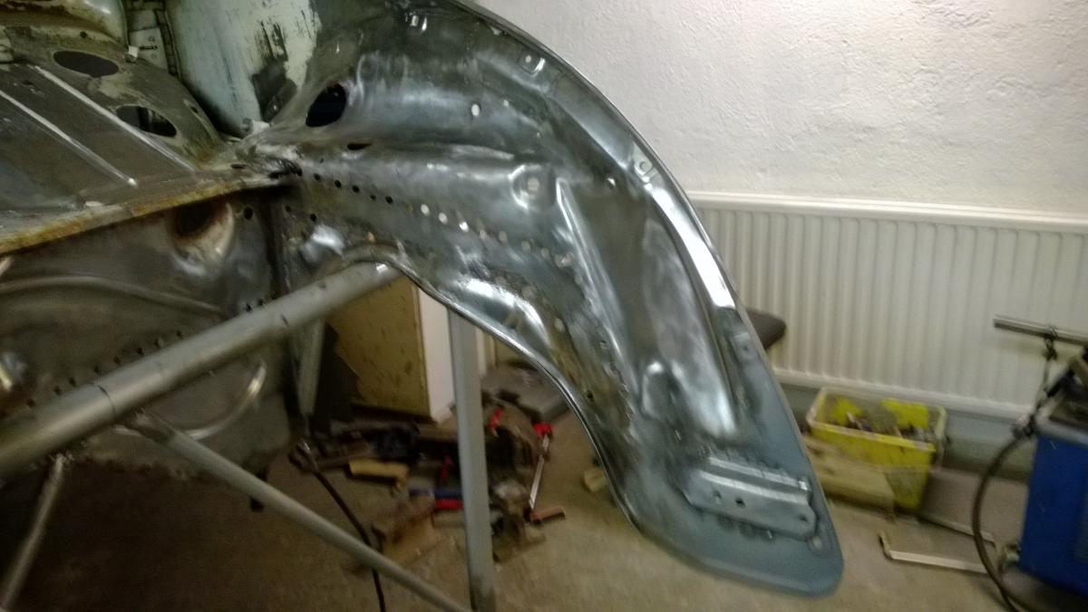

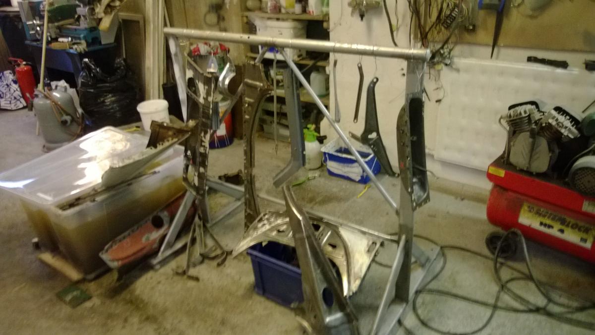

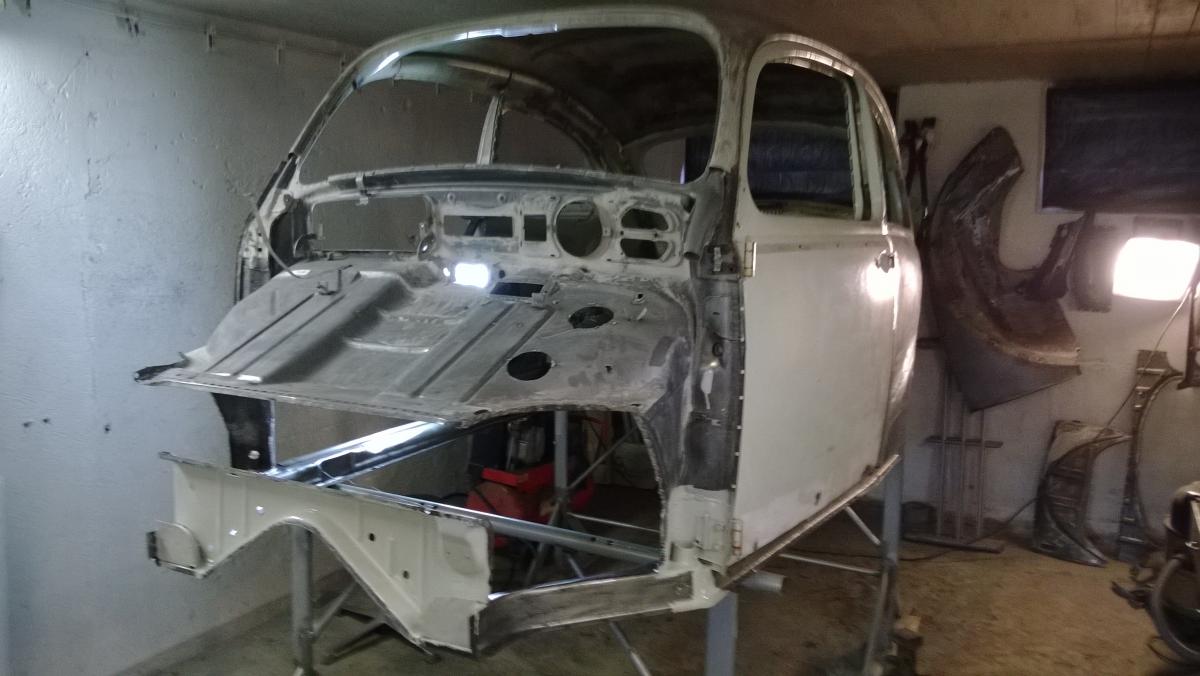

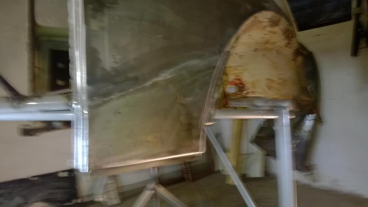

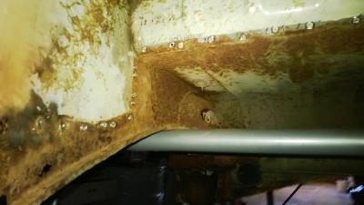

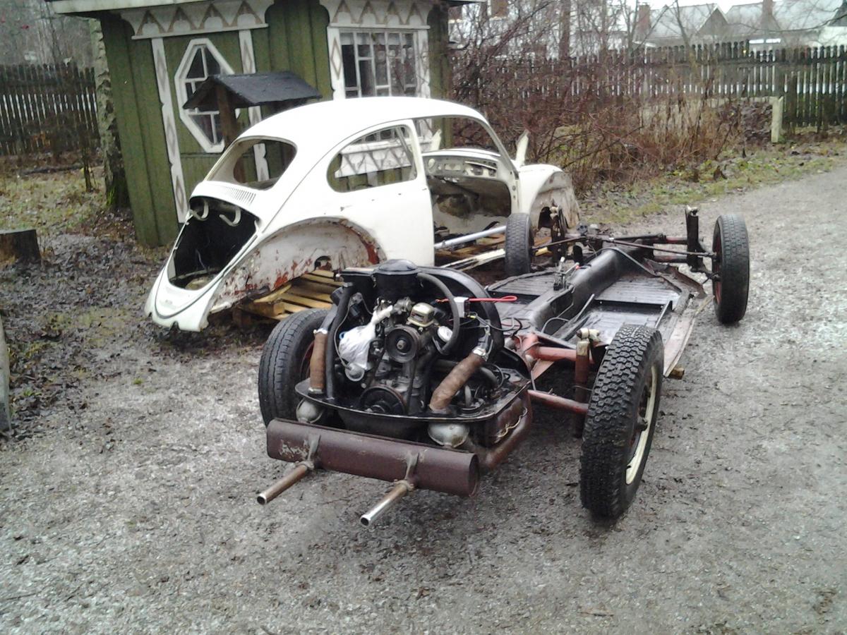

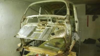

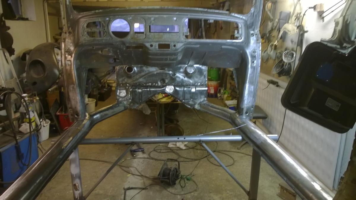

68teevee Posted April 15, 2015 Author Posted April 15, 2015 Talliin väsäsin telineen korille,ja rupesin sitä purkamaan. Varmistin korin liikkumattomuuden oviaukkojen tukien lisäksi tukemalla ristiin a-plareista alhaalta ylös b-pilarin yläosaan,ja toisinpäin.Sitten kaikki yhteen keskeltä. Tuli tosi jäykkä ,tarkoituksena purkaa peltejä pistehitsejä aukomalla enemmänkin.

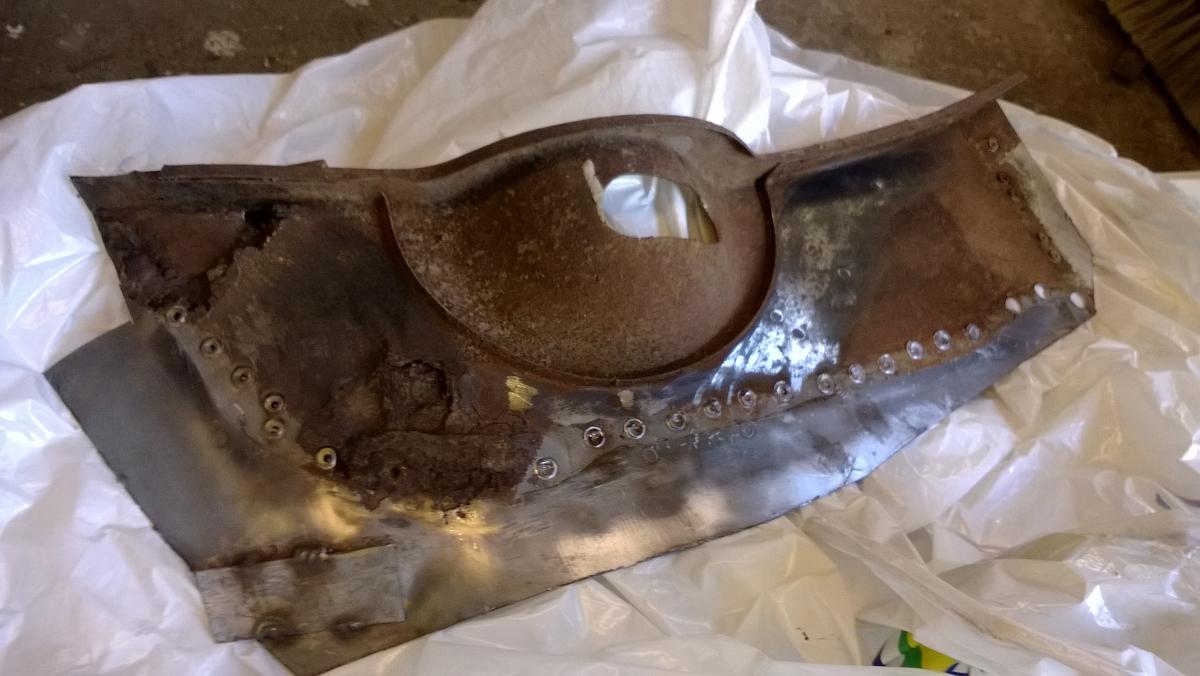

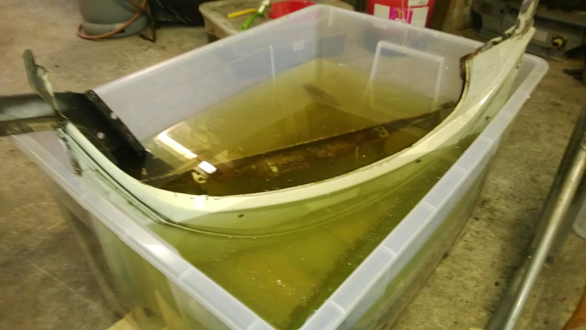

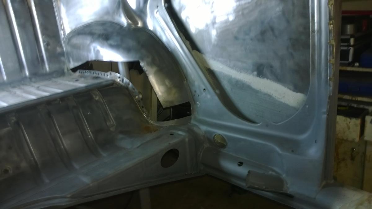

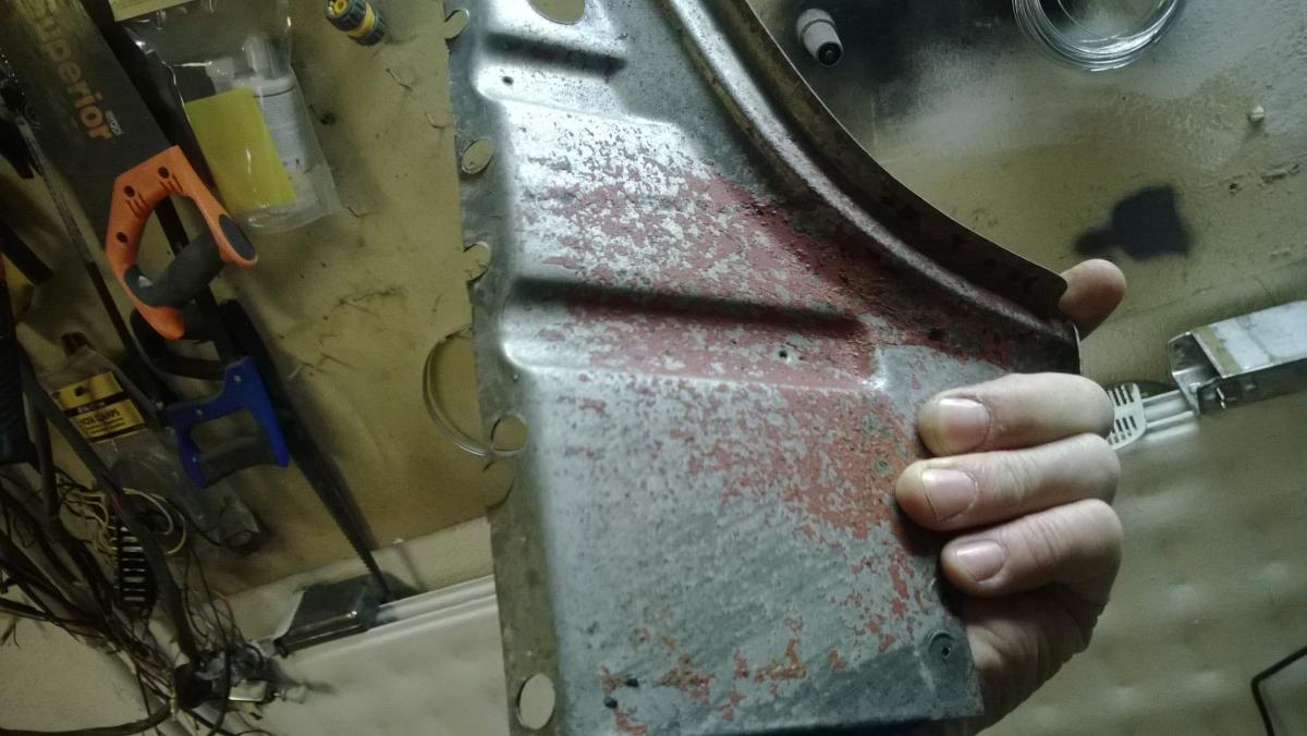

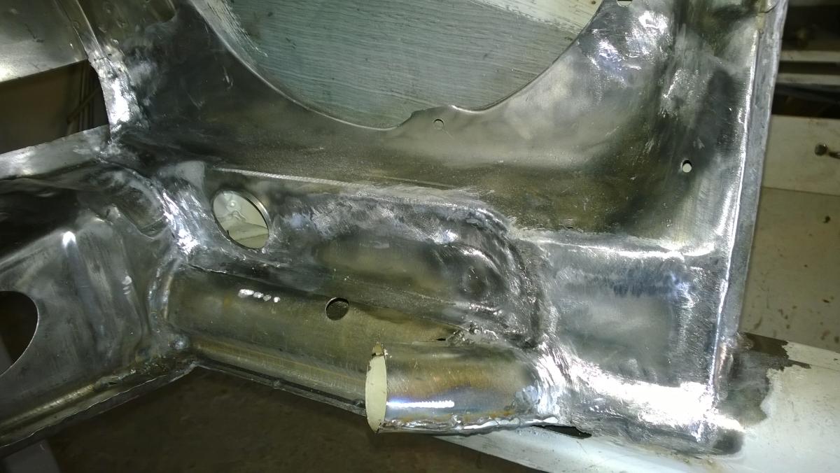

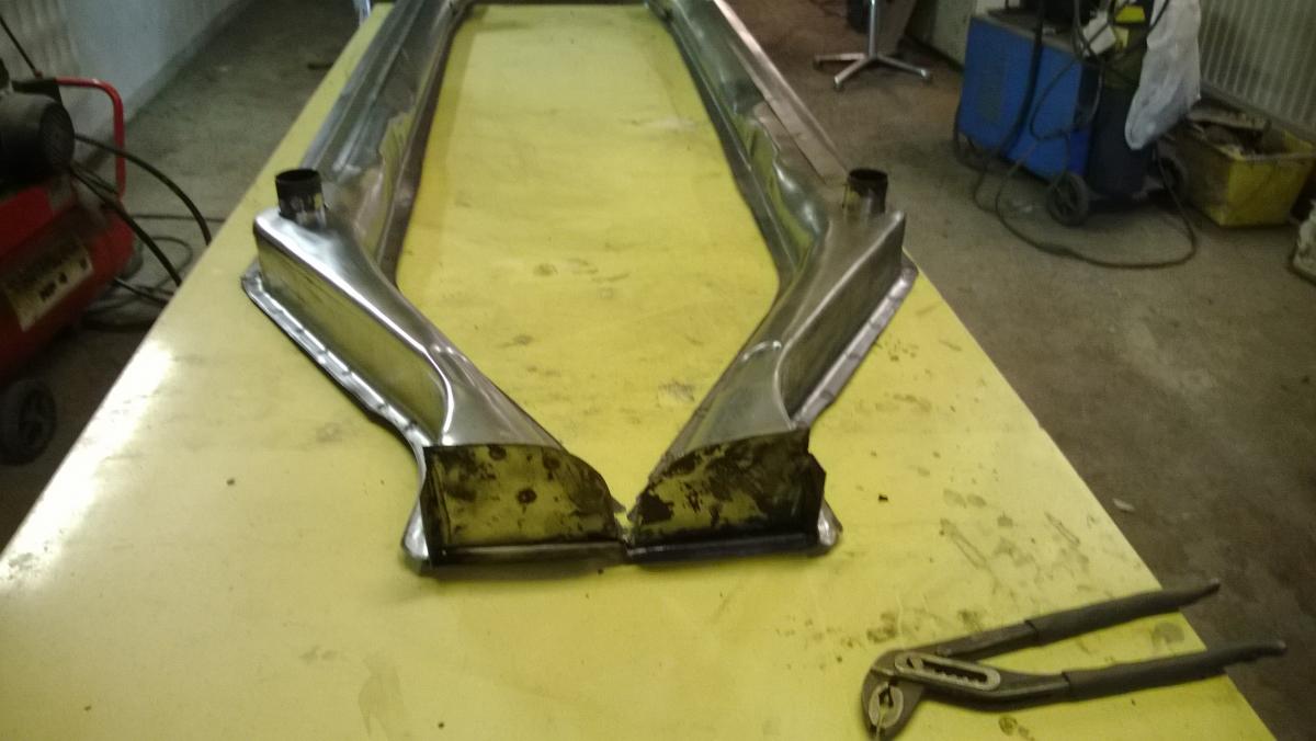

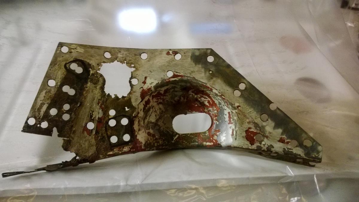

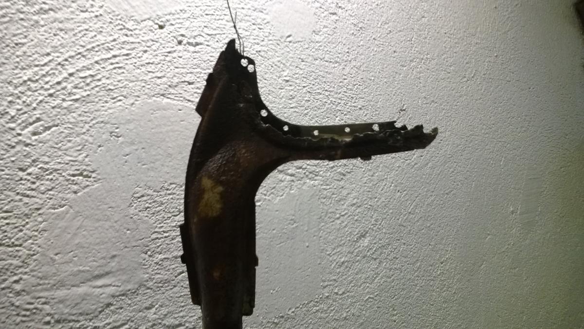

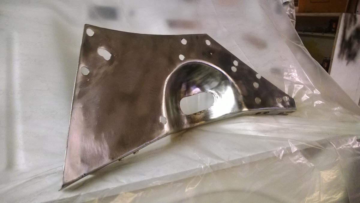

68teevee Posted April 15, 2015 Author Posted April 15, 2015 Keulapalan olisi tietysti saanut kokonaisuudessaan uuden mutta ajattelin korjata vanhan irroittamalla osat toisistaan. Nämä laitoin sitruunahappokylpyyn,ja huuhtelun/kuivauksen jälkeen kuivumaan . Uskomaton määrä ruostetta oli noissa pistehitsattujen peltien välissä. Bilteman pistehitsireikäsahoja on kulunut aikas paljon,on kyllä hyvä työkalu. Vanhat pellit on helppo saada takaisin prikulleen samaan kohtaan kuin aikaisemmin.

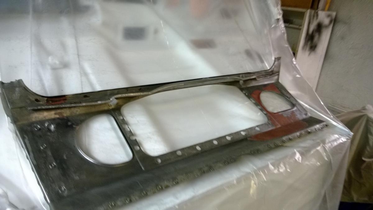

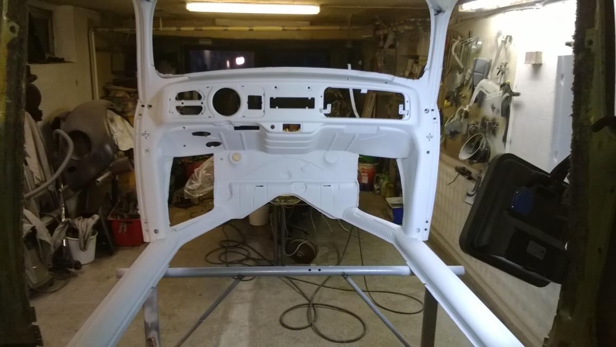

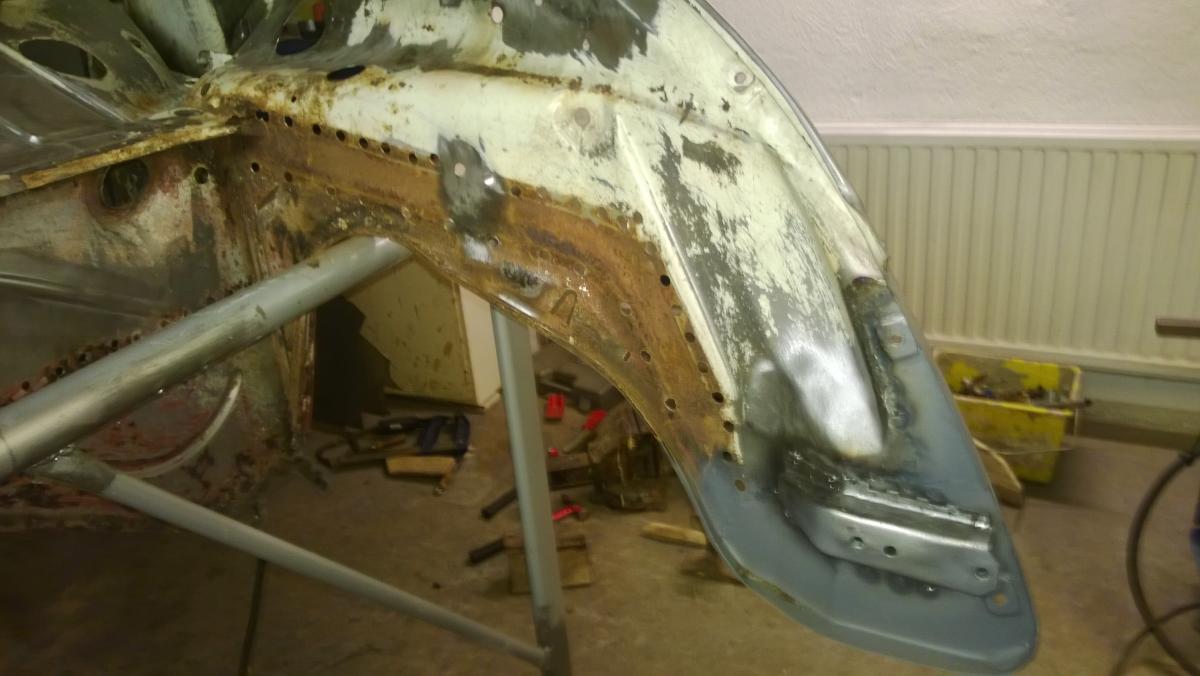

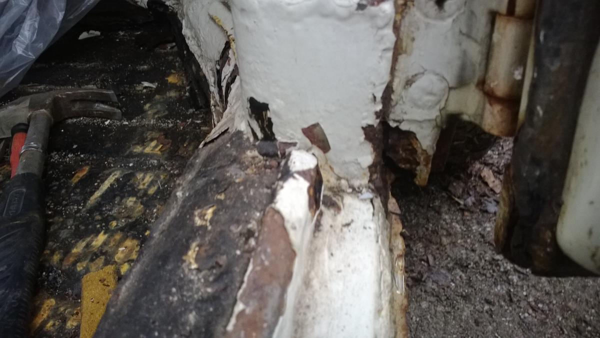

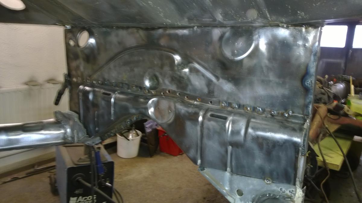

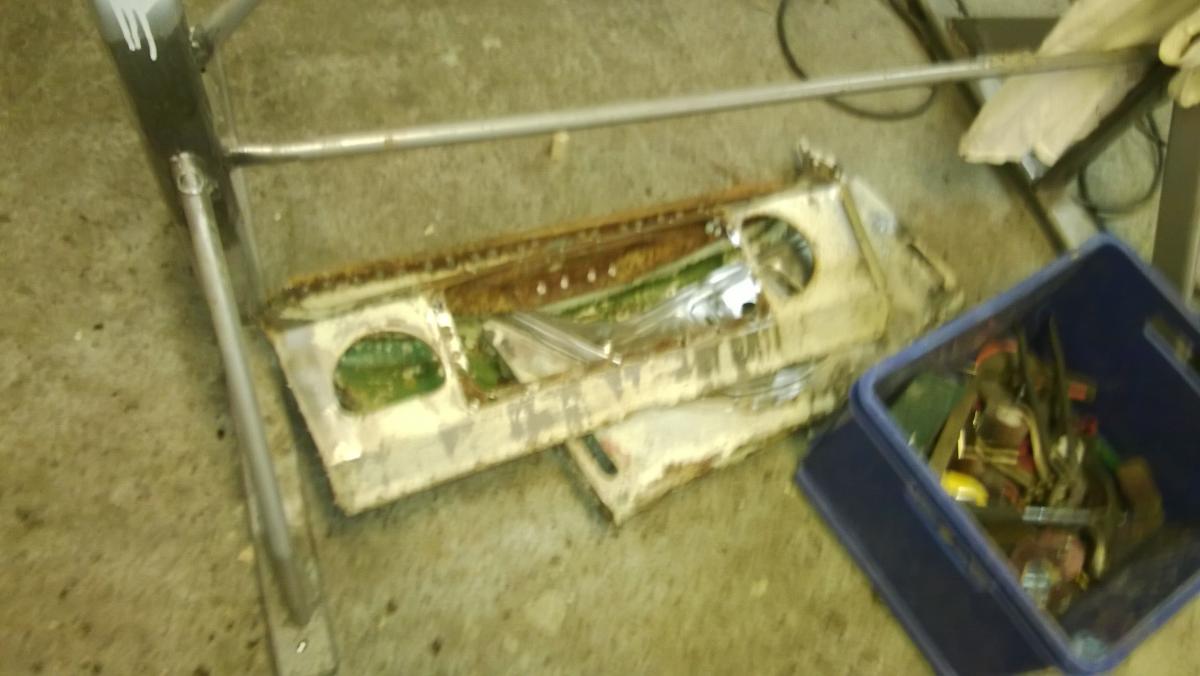

68teevee Posted April 15, 2015 Author Posted April 15, 2015 Oli pakko irroittaa myös tuulilasin alapuoleinen pelti,jotta saa tuon ilmasuppilon korjattua ja pelllin alapuolen siivottua kunnolla.

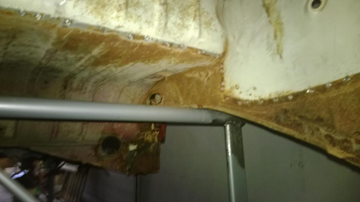

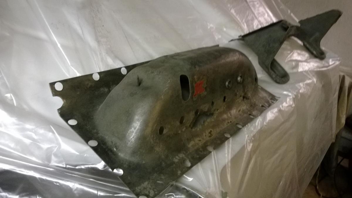

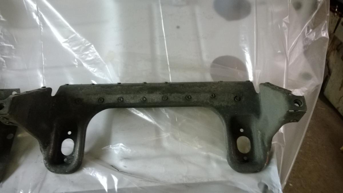

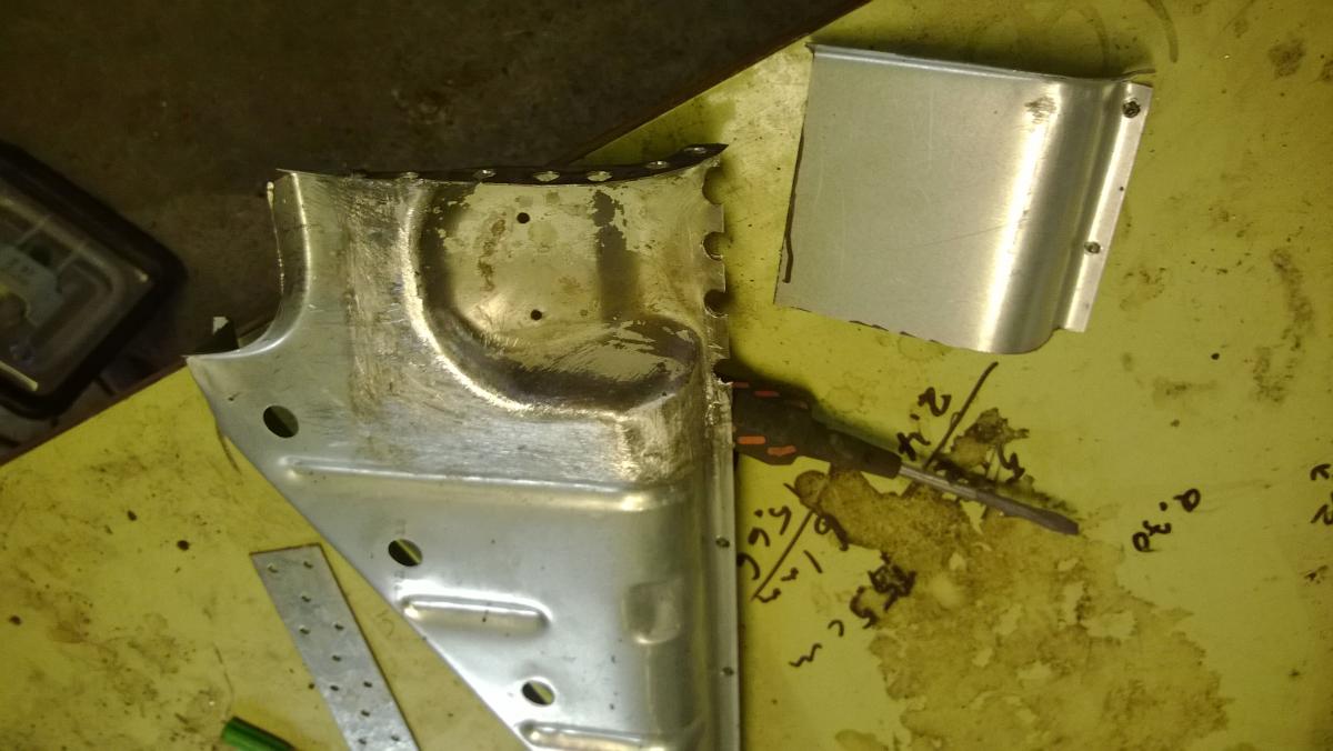

68teevee Posted April 15, 2015 Author Posted April 15, 2015 Lämpökanavat tuli hommattua uudemman malliset (kantikas sisäpuoli ja mattolista väärinpäin),oli "pakko" muuttaa sisäpuolen kylki pyöreäksi,niinkuin alkuperäinen.Samaten puuttuvat etujalkatilan tuuletus räppänöiden luukut ja niiden "kiskot" täytyi tehdä. Tarkoitus on vielä ruiskuttaa epoksia ohuella letku/suuttimella lämpökotelon sisäpuolet kunnolla. 2

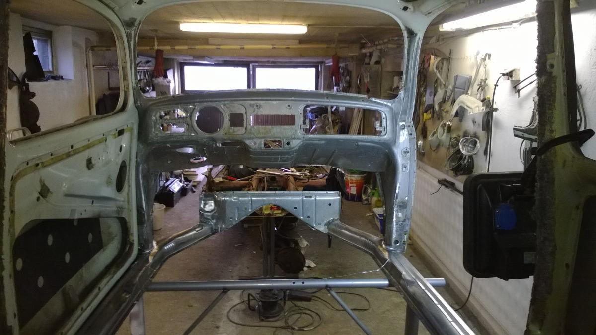

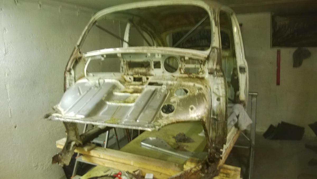

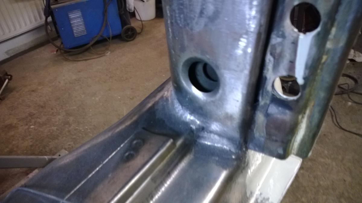

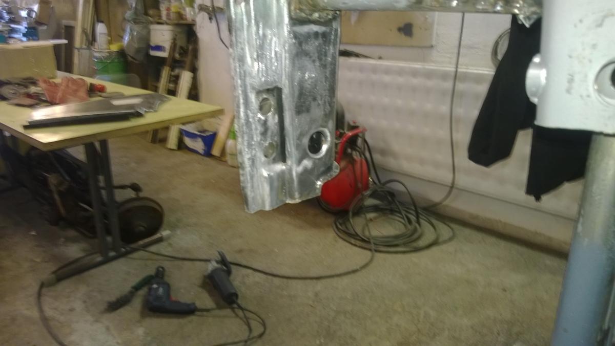

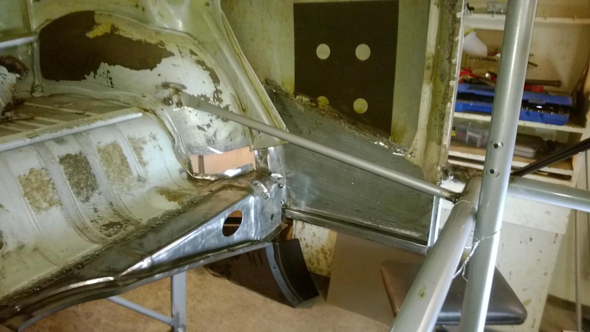

68teevee Posted April 15, 2015 Author Posted April 15, 2015 Koria käytin pohjalevyn päällä,ja kanavat sai oikean paikan sähkölinnun kakattavaksi.Tosiaan,pohjalevy vielä tekemättä,olosuhteiden pakosta jouduin aloittamaan korista.
68teevee Posted April 15, 2015 Author Posted April 15, 2015 Nuo kuvat on aikaste väärässä järjestyksessä!

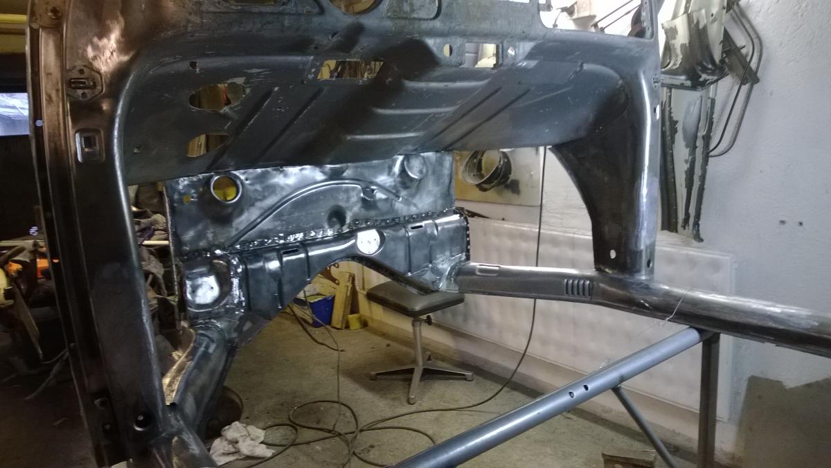

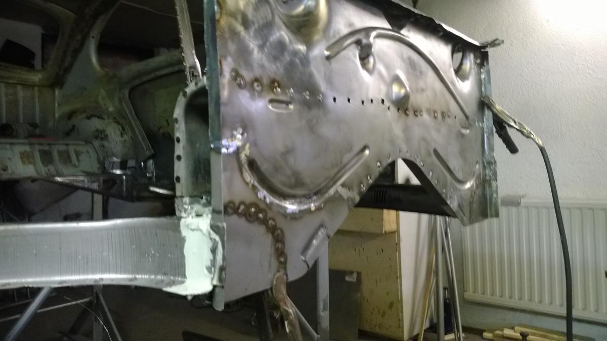

68teevee Posted April 15, 2015 Author Posted April 15, 2015 Tuon etujalkatilan tarvike etupellin alaosan kerkesin hitsaamaan jo tuohon vain huomatakseni että ei se sovikaan papillonin hatun yläreunan muotoon tarpeeksi hyvin,joten se pois ja vanhaa alkuperäistä hapottelemaan ja korjailemaan. Olin kyllä jo tuohonkin muutamia tunteja kuluttanut,esim. siirtämällä pitkien valonvahtajan syvennyksen tarvikepeltiin.
68teevee Posted April 15, 2015 Author Posted April 15, 2015 Mutta hyvä niin,olin tyytyväinen kun sain orkis alapellin sopimaan. lämpökanavatkin sain muutettua ja tinattua.

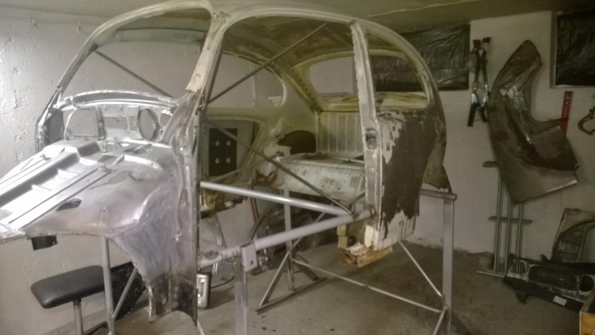

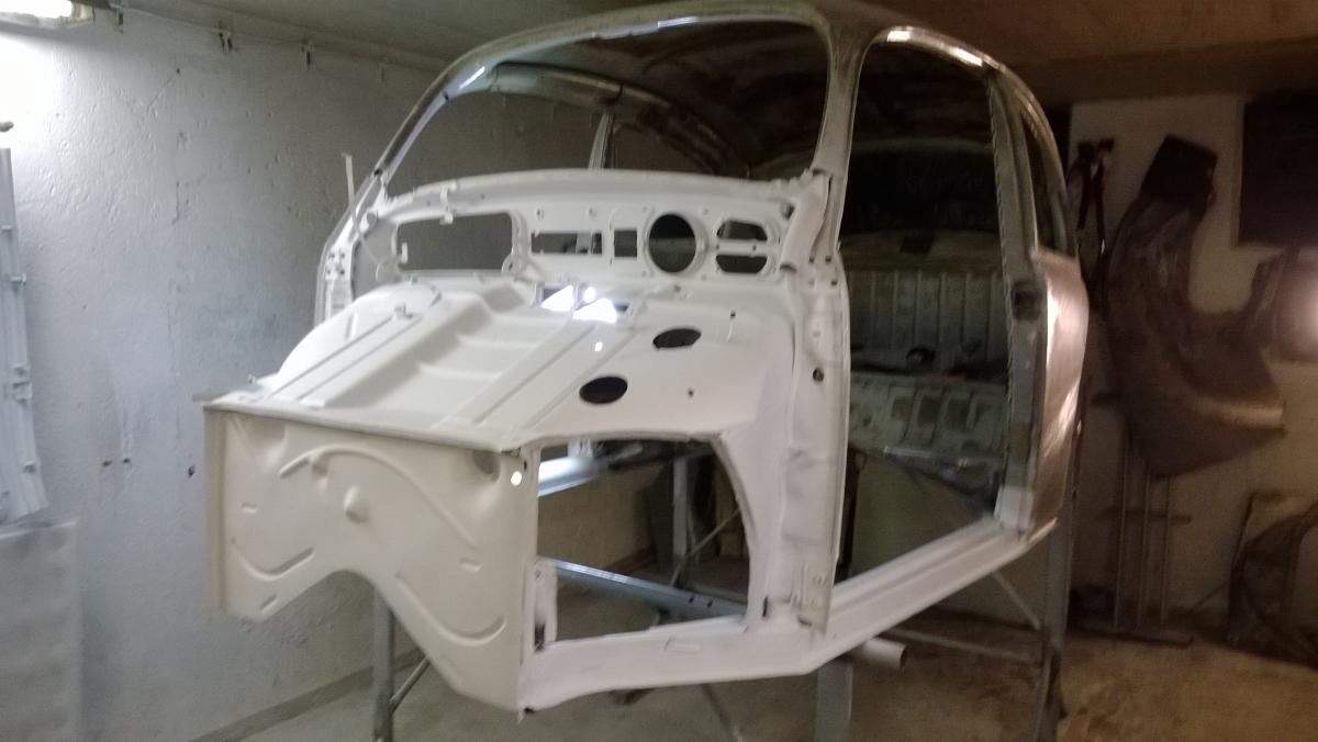

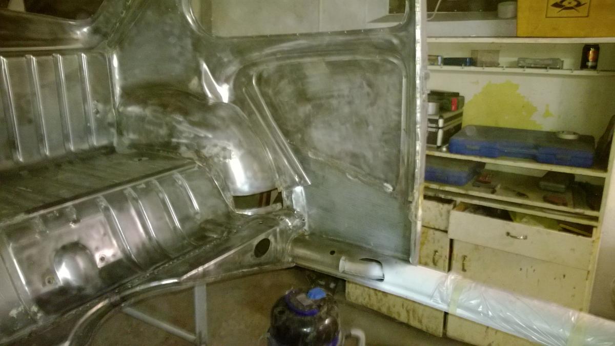

68teevee Posted April 15, 2015 Author Posted April 15, 2015 Sitten täytyikin jo maalata peltiä,jottei rupea ruostumaan . Eli lopullinen putsaus maalin jämistä ja törkyistä erilaisilla laikoilla.Sen jälkeen peittaus fosforihapolla ja vielä kerran harjalaikkaa. Sitten pohjaepoksi ja melkein samantien hiomaväri päälle tartunnan varmistamiseksi.

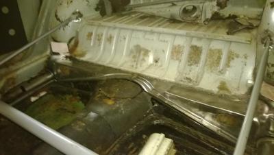

68teevee Posted April 15, 2015 Author Posted April 15, 2015 Tästä etenen kohti takapäätä,jossa mielestäni ei ole niin paljon töitä kuin etupäässä on ollut. 1
Pedalpusher Posted April 16, 2015 Posted April 16, 2015 Huippu työtä! Ihmeen terävä oli tuo etupään tulipellin muoto joka vastaa napoleonin hattuun, näkee kaukaa jo että jää rako ylhäälle. Omaan tein saman tempun, että vaihdoin sen alapään mutta siinä tarvikepellissä oli ihan ok lähtökohta.
68teevee Posted April 16, 2015 Author Posted April 16, 2015 Joo,en tiedä miksi en huomannut sitä rakoa ensimmäisellä kerralla kun sovitin pohjalevyyn,vaan innokkaana hitsasin sen tarvikkeen kiinni lämpökoteloihin. Tuon alapellin irroitin kokonaisesta tarvike seinästä,olis pitäny jättää sivuun kokonaan. Mutta tuo orkis korjattuna on paljon parempi,(ja nukkuuhan paremmin,kun tietää että on täysin alkuperäistä vastaava,vaikka nuo jääkin piiloon :D )

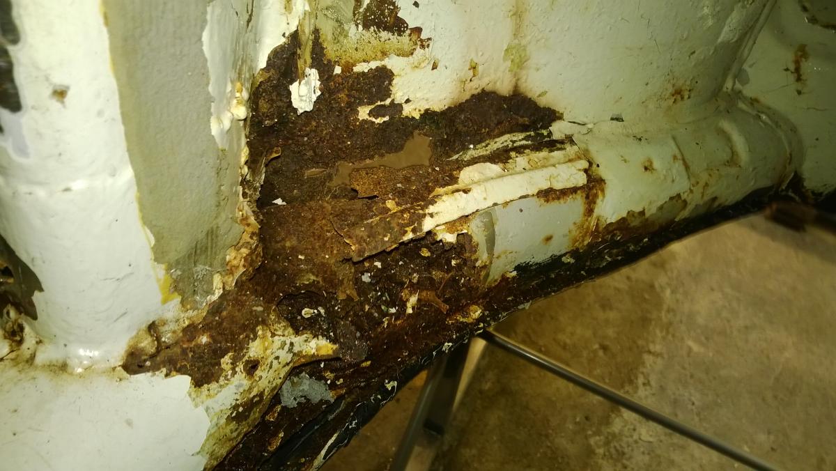

68teevee Posted April 18, 2015 Author Posted April 18, 2015 Tämän päivän puuhaa,aikamoinen palapeli . Huomenna täytiyy vielä siistiä tinaukset.Kas kun näitä kohtia ei kukaan valmista korjauspelteinä. Luulis olevan kysyntää.

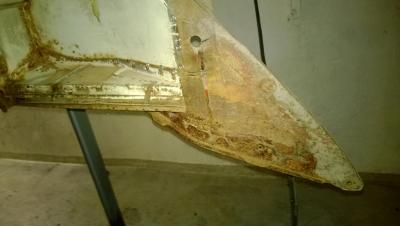

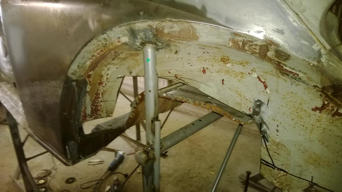

68teevee Posted April 20, 2015 Author Posted April 20, 2015 Tänään sain leikattua sisälokasuojan palan pois,pistän sittiskylpyyn ja korjaan sen. Saishan näitäkin uusiotuotantona,mutta eikös se ole hankala kohdistaa oikealle kohdalle. Korin kiinnityspisteet täytyy olla hyvin kohillaan. Vanhan saa ainakin täsmälleen samaan paikkaan. 1

Pedalpusher Posted April 22, 2015 Posted April 22, 2015 Noi ei oo kivoja tosiaan! Onneksi naarmulla selvis. Onko tuo vasempi ennen-kuva jo hapotettu vai ennen mitään toimenpiteitä? Ja sitten kylvyn ja vesihuuhtelun jälkeen, pysyykö ruostumatta ilman pintakäsittelyä että saa siinä välissä tehdä rauhassa peltityöt ja sitten siivota peltipuhtaaksi samalla kun sauman siivoaa alas?
68teevee Posted April 22, 2015 Author Posted April 22, 2015 (edited) Juu,oli sittis kylvyssä,mun mielestä ei sillä niin kauheesti ole väliä vaikka rupee pikku hiljaa ruskettumaan.Sitten ennen maalausta 120 lamellilaikkaa ja sieltä mistä laikalla ei saa niin fosforihapolla loput pois. Noi pistehitsin välit on aikas hankalia,sinne oon sumauttanu ennen liimaamista paukkupullosta pohjamaalia vakkei se siellä paljoa autakkaan. Ne peltien saumat on hyvä saumata korikitillä umpeen ettei rupea ruostumaan heti. Edited April 22, 2015 by 68teevee
68teevee Posted April 22, 2015 Author Posted April 22, 2015 Kevyt puhalluskin tietysti hyvä juuri ennen maalausta. Mutta kun jatkuva silloin tällöin puhallus mahdotonta mun tallissa,niin käytän tätä konstia. Mutta kokonaisuudessa nää on tehtävä osissa osa kerrallaan, muuten liian pitkään pelti paljaana. Kyllä paljon työtä sääästää jos koko auton pystyy puhaltaan ja pohjamaalaa ensin ennen kuin alkaa peltitöihin,mutta silloinkin jää aina jonnekkin väliin ruostetta. Joka paikkaan ei puhalluksella pääse. Tässä projektissa on peltiosia aikas paljon purettu irti toisistaan jolloin ne on päässyt kyvettään sitruunahapossa,ainoastaan sisäkaton ja takalattian alusen joudun puhaltaan.

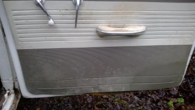

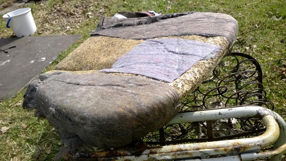

68teevee Posted May 8, 2015 Author Posted May 8, 2015 Täytyypä kokeilla,onnistuuko penkkien alkuperäisten pehmikkeiden puhdistus ja homeen poisto klooripesuaineella ja kunnon huutelulla. Sitten saunaan kuivuun ja sen jälkeen pannuhuoneeseen. Onnistuuko hajunpoisto? Onko kukaan kokeillut?
askis Posted May 8, 2015 Posted May 8, 2015 Oma kokemus on että kannattaa hankkia uudet, ei kovin hyvin onnistu vanhan elvyttäminen..teet niin hienoa työtä että tämä ansaitsee uudet pehmusteet. Tosin ne on helppo myöhemminkin laittaa kuntoon.
