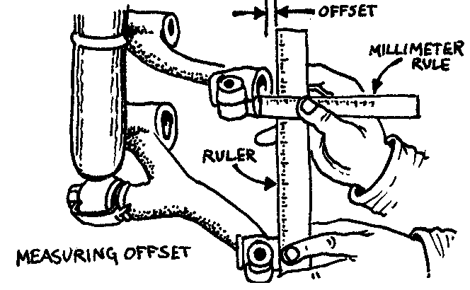

-tipi- Posted August 24, 2017 Share Posted August 24, 2017 (edited) Eiköhän näillä pyritä shimmaamaan sidepultit suoraan holkkeihinsa nähden, ettei ne kulu epätasaisesti, tai olkatukiin/tukivarsiin tule ylimääräistä vääntörasitusta. Käsittääkseni näillä ei pyöränkulmia tahi aurauksia säädellä. Linkki Typ2 säätötaulukkoon. Kuplan taulukko havainnekuvaksi: Edited August 24, 2017 by -tipi- 1 Quote Link to comment
