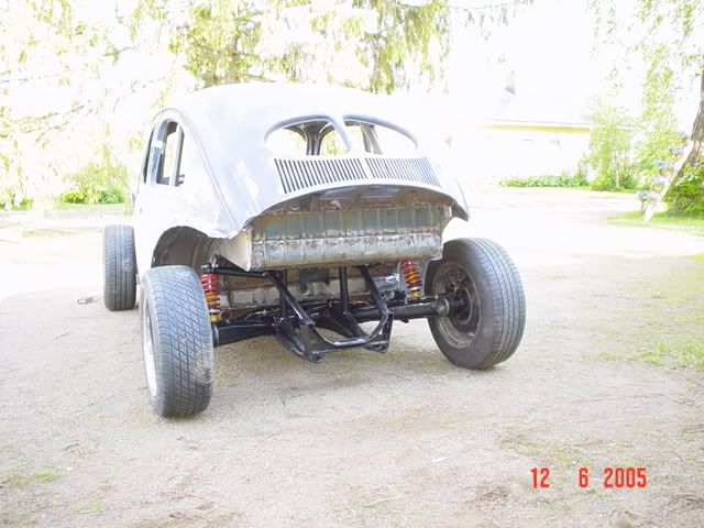

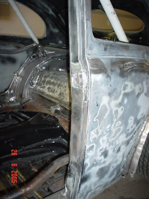

Ketsa Posted November 27, 2006 Share Posted November 27, 2006 Pari kuvaa Urhon teosta. Laatikkoa nostettu suurin piirtein kymmenen senttiä ja saman verran tuota korin "pohjaa". http://img.photobucket.com/albums/v219/ ... 1164627178 http://img.photobucket.com/albums/v219/ ... 1164627254 Quote Link to comment
Guest Hannu Mattila Posted November 27, 2006 Share Posted November 27, 2006 Jees, tuon "korin pohjan" ajattelin nostaa tuolla tavalla. Vaihteiston etukannake tuottaa eniten päänvaivaa ilmeisesti..? Pahus, kun ei oo tuotteet tässä kotona, niin ei pääse suunnittelemaan "livenä" Quote Link to comment

Hebster52 Posted November 27, 2006 Share Posted November 27, 2006 Laturikin alkaa jo tirkistää takaluukun läpi. :-) Quote Link to comment

Guest Hannu Mattila Posted November 27, 2006 Share Posted November 27, 2006 Geometrian kannalta zeta ei eroa yhtään suorasta latasta. Tukivarren liikkeen keskipiste on yhä vääntösauvan keskipisteestä Jaa, no sitten pitää varmaankin nostaa sitä akseliputkea.. Tai jos ajaa vaan hiljaa :) Laturikin alkaa jo tirkistää takaluukun läpi. :-) Toi on varmaan aika pieni pulma.. ;-) Quote Link to comment
