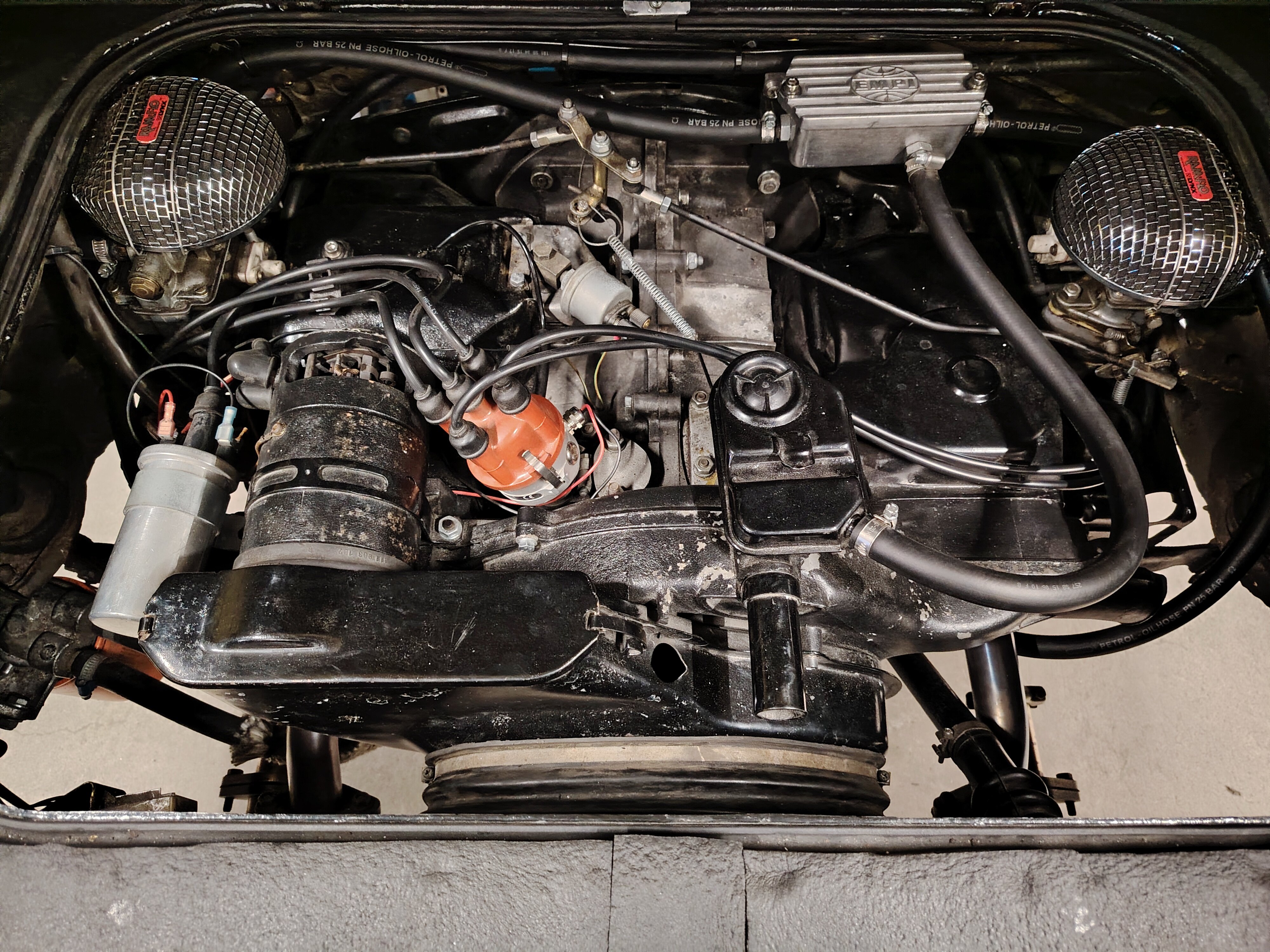

Perttipee Posted June 3 Author Share Posted June 3 Tänään vielä asensin 123-jakajan alipainesäädöllä. Voi juma kun muuttui moottorin toiminta niinkuin olisi smoothie-myllyn läpi käynyt. Toimii kuin unelma, ei nypi eikä nyhtä, kiitokset välitetty jo harrastajatoverille/tovereille kuka/ketkä vannotti tämän nimeen💪 6 Quote Link to comment

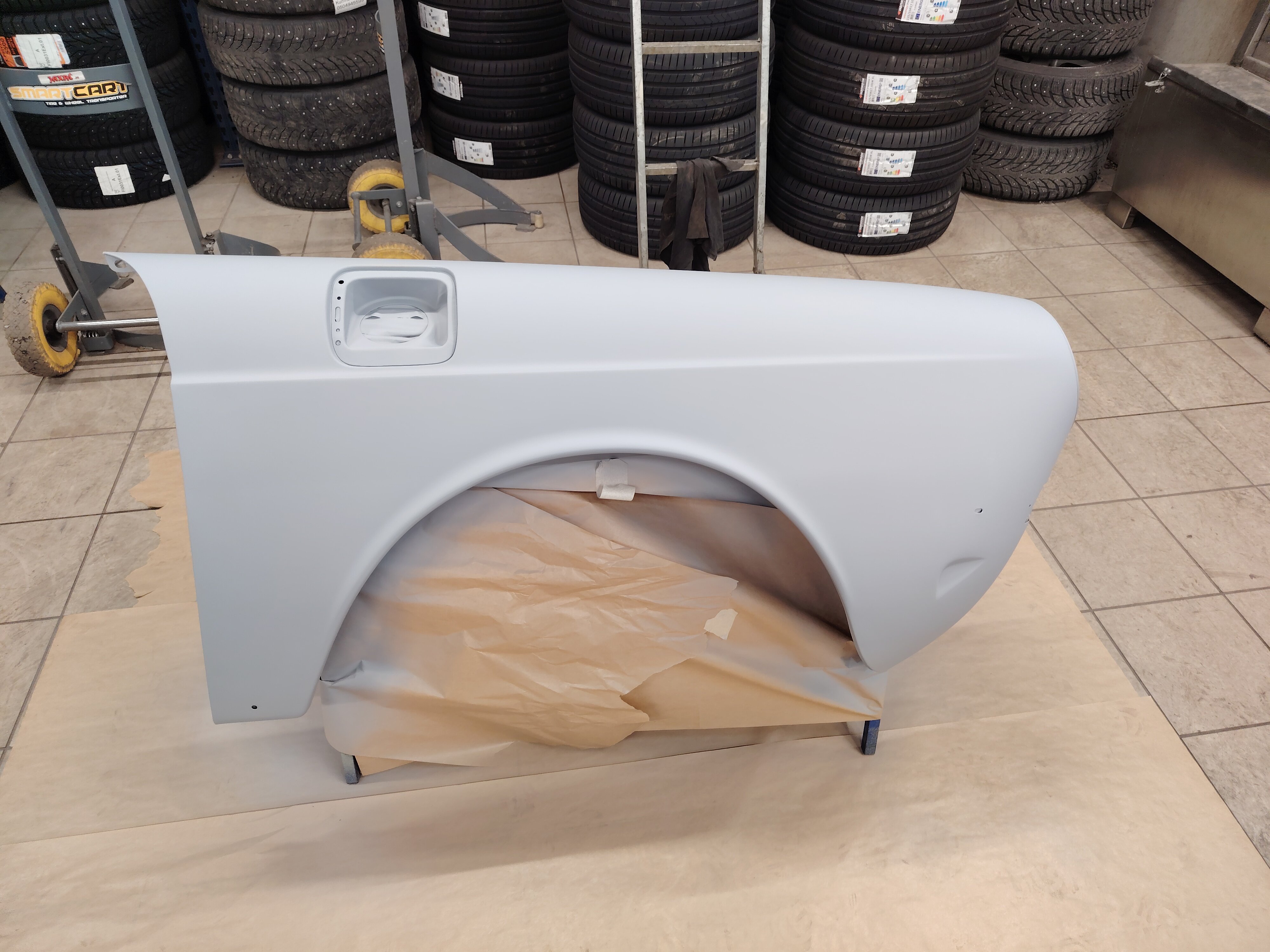

Perttipee Posted July 15 Author Share Posted July 15 Nyt Itävallasta ehjä lokasuoja saapui Suomen kamaralle. Monien sattumien ja hyvien kavereiden avustuksella suoja tuli loppumatkan Pritsenvagenin lavalla Schallbachista Saksasta Marjo niemeen, josta itse sen kuljetin loppumatkan kotiin. 1 Quote Link to comment
