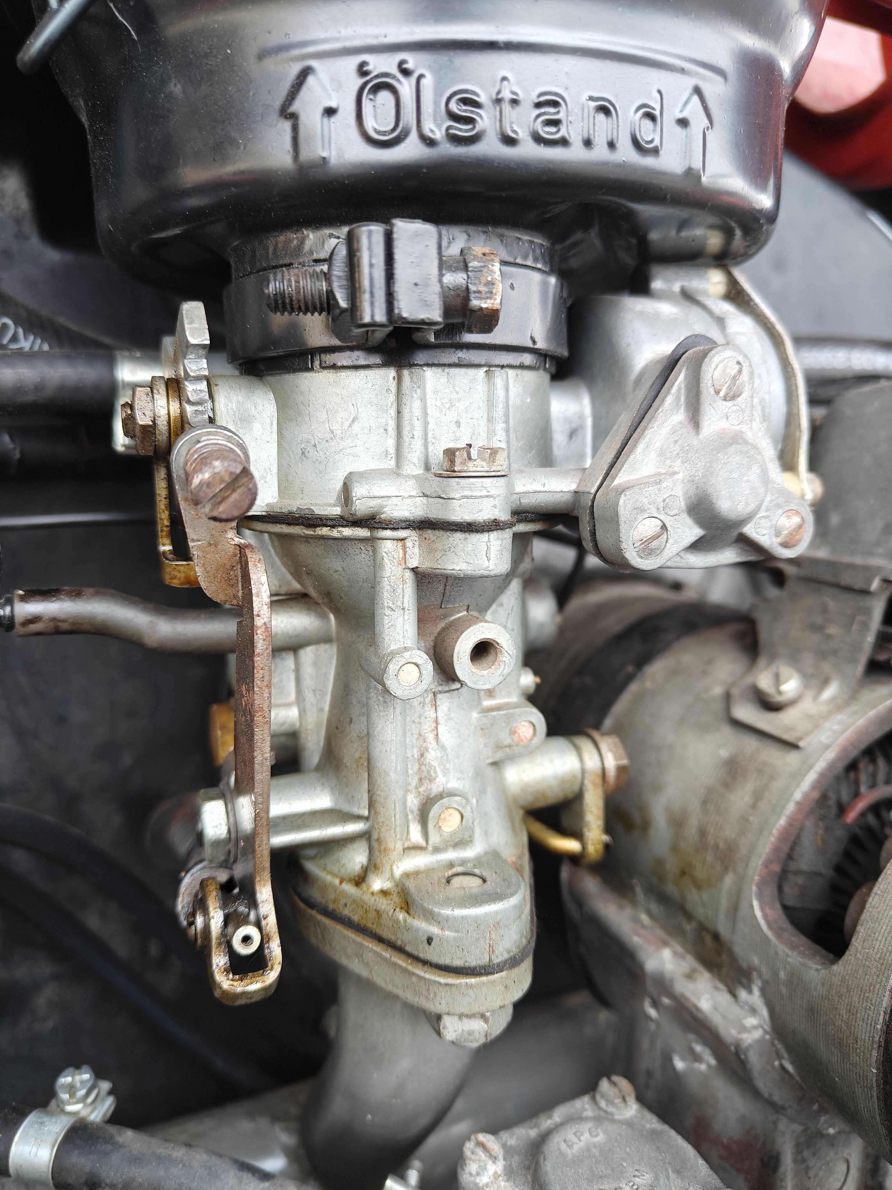

Chakkeus Posted 8 hours ago Author Posted 8 hours ago Onko näissä kuvissa ryyppyläpän tappi? Kiitos kovasti sulle vastauksesta 💪🏻 Bensalle kyllä haisee aika vahvasti. Quote
DOODAH Posted 8 hours ago Posted 8 hours ago (edited) oikeelta asennolta kyllä näyttää. Tappi on tuon hammastetun levyn puolella. Levyssä on kaareva ura jossa tappi näkyy. Kun tappi irtoaa läppä flippaa puoli kierrosta ja ryyppy on ikäänkuin kokoajan päällä. Kuvasta näkee, etti ole ainakaan flipannut. Edited 8 hours ago by DOODAH 1 Quote

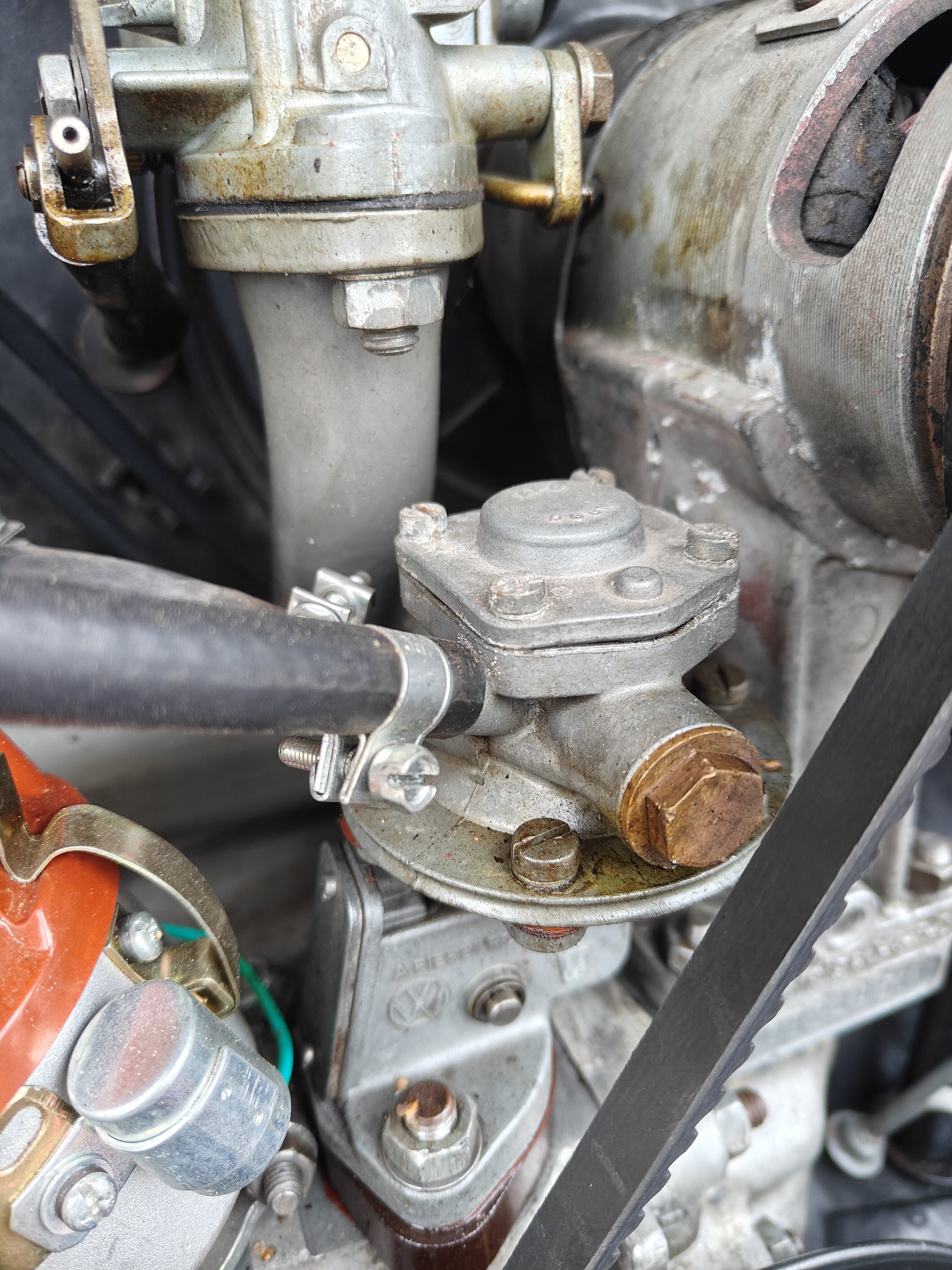

Virtanen Posted 3 hours ago Posted 3 hours ago Totta, tuon mallin bensapumppukin tuli vasta 1965 paikkeilla, ja sen yläkalvon asennus vaatii pienen ilmanpaineen syöttämisen samalla kun ruuvit kiristetään. Kalvon tarkoitus on pitää painetta ja estää bensan kaasuuntumisen haittaamaan käynnitymistä kuumana. 1 Quote
