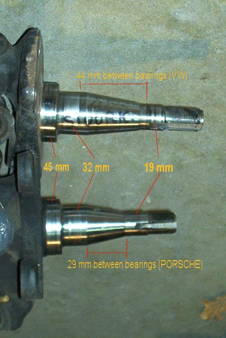

ovaaliheppu Posted November 25 Posted November 25 Totta, 911/944 akselinysä on lyhyempi kuin juniksen vastaava. Tässä kuvassa 944/911 akselinysä suuntaa antavina mittoina, jos joku haluaa moisia sorvailla esim typ1 paruzzin droppiolkiin VW akselitumpin tilalle. Toi olkaan menevä osuus kannattanee mitata olasta ensin (prässää siis ne kii olevat veke ja sit mittaa, tossa oli hieman heittoa eri vuosina ostettujen olkien kanssa) Quote
Hebster52 Posted November 25 Posted November 25 (edited) Tuossa syy miksi laakerit 944 navassa pitää saada "levitettyä" ulos molempiin suuntiin jotta sopii juniksen akseliin. Elikkä sekä sisä että ulkolaakeri pitää irti navasta ja sekä pieni että iso rengas napaan ennenkuin asentaa laakerit takaisin. Edited November 25 by Hebster52 3 Quote
Pineman Posted November 25 Author Posted November 25 Eli nuo holkit kuuluu laakerikehää ennen laittaa napaan laakeripesään? Niin, sillä saadaan ’pidennettyä’ napaa. Kuvien holkit on toisesta sarjasta, niin pitääpä tarkistella mitä tuolla on sisällä, toinen ainakin väärässä paikkaa.Sent from my iPhone using Tapatalk Quote
Hebster52 Posted November 25 Posted November 25 (edited) Nyt olen tutkinut miten minä tein. Omassa sisälaakeri sai olla navassa ja pienempi spacer (ulkohalkaisija 45, sisähalkaisija 32mm) asensin olkaakseliin. Ulkolaakerin irrottanut navasta ja asensin isomman spacerin napaan ennen laakerikehää. (Jos muistan oikein tuon isomman spacerin paikan, helppo kumminkin mitata etukäteen halkaisijat....) Edited November 25 by Hebster52 Quote
