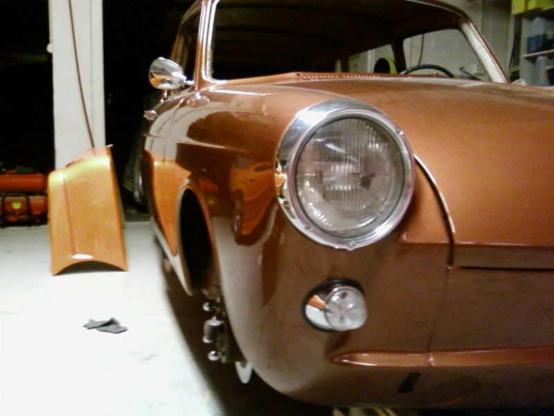

Guest HeikkiB Posted November 22, 2007 Posted November 22, 2007 Moro Tässäpä minun projekti. Ostin auton keväälä ja kesä meni ajellessa tuossa kuosissa missä se oli. Maalipinta oli kaukaa ihan nätti mutta läheltä katsottaessa aika kauhea. Ruostetta ei kauheasti löytynyt. Puskurit olivat entiset, maalattu kilikilillä hopeaksi. Sisusta olikin sitten lattiamattoja lukuunottamatta hyvässä kunnossa. Nyt on volkkari lyöty lihoiksi ja maalattu. Ikkunoiden tiivisteet olivat halkeilleet ja hapristuneet joten ne menee ainakin uusiksi. Uusi etupuskin on hankittu ja takapuskuria vielä metsästetään. Auto on jo valmiiksi matala joten siihen ei tarvitse puuttua, kysymys kuuluukin että millä et:llä saan alle isompaa vannetta? mielessä olisi 7x17" Tarkoitus olis jako hurauttaa 4x100.. Takana on kuplan vetarit joten siellä ainakin on tilaa. Mitäs vielä, niin juu kone käydään läpi myös, ei mitään isompaa viriviriä, kunhan kestäisi eikä tippase öljyä:) Muutama kuva autosta ennen ja nyt. Keväällä http://i145.photobucket.com/albums/r233 ... 1195735999 Ja nyt http://i145.photobucket.com/albums/r233 ... 1195736091 http://i145.photobucket.com/albums/r233 ... 1195736145 Quote

JaniM Posted November 23, 2007 Posted November 23, 2007 Tossa nyt yks kuva levityksestä löyty vakiokiekolla. Quote
Jiibee Posted November 23, 2007 Posted November 23, 2007 No noissa kolkeissa lienee kuplan kavennettu etuakseli bägeillä. Tuolta löytyy yksi kassitettu teekolmonen omavalmiste-akselilla... Quote
Lasse Posted November 23, 2007 Posted November 23, 2007 Mahtais Suomessa katsuri reimastua omavalmiste-etuakselista... Kun tuota etukuvaa katsoo niin jotenkaan mulla ei silmä ole tykästyny etuaklselin kavennuksiin, kun tuo eturilla on metrin auton sisällä ja takarilla kaaressa kiinni. Näyttää kolmipyöräiseltä mopoautolta. Quote
