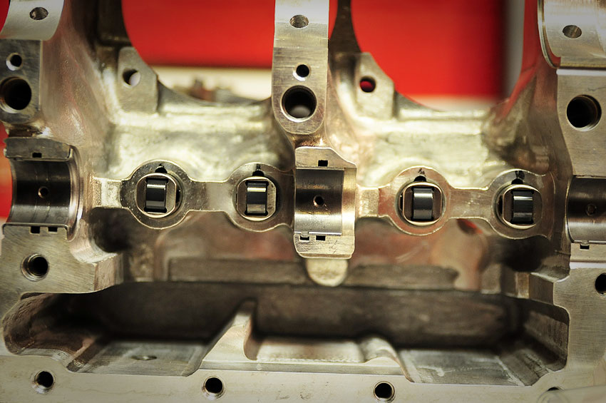

-Alex- Posted February 17, 2011 Posted February 17, 2011 Muistaakos kukaan tälläistä oletettavasti bugpackin nimellä ollutta race lohkoa? Oli myynnissä 15-20 vuotta sitten Hot Carsissa. Oli läpipultit ja muistaakseni myös nokka-akselia oli tiputettu alaspäin. Hotcarsin keltaisessa kataloogissa oli kuva siitä. Ihan yleisesti kiinnostaa, esim. kuvia olisi kiva nähdä. Hyvin samannäköinen muistaakseni kuin ARPM tai TF-1 lohko. Tiettävästi ainukainen meni Oulun seudulle reilu kymmenen vuotta sitten. Näytti tältä muistaakseni, ei voi sanoa tarkkaan, kun ei ole vanhaa kataloogia tallessa. Quote

Guest Posted February 18, 2011 Posted February 18, 2011 Bugpackin lohko on aivan sama kuin sen edeltäjä ARPM. Ainakin yhdessä kotimaisessa voimamoottorissa sellainen on ollut vuosia, jos ei vuosikymmeniä. Varmasti hyvä lohko jos jostain sattuu löytymään. Nykyään ostettavissa olevista lohkoista Scat Killer taitaa olla lähimpänä. Noissa kuvissa kyllä on 4" ARPM jako, jota Bugpackilta ei tainnut löytyä enää? Mutta jos nyt tyhjältä pöydältä moottoria alkaa rakentaa, niin ei kai niitä vaihtoehtoja ole kuin Pauterin lohko. Ei ole niin kallis kuin voisi kuvitella ja saa myös T1 jaolla ja millä tahansa runkolaakereilla. On sitten varaa vaikka ahtaa, jos se 230 vaparihevosta ei riitä. Ja eihän se riitä. Quote

Guest Posted February 18, 2011 Posted February 18, 2011 Ihan mielenkiinnosta kyselen, että onko tuossa Pauterissa jokin selkeä etu tuohon Scatin Killeriin verrattuna, vai miksei tuokin ole vaihtoehto? No onhan ne ihan eri tekoa, mutta selkeä etu vois näkyä näissä kuvissa: Pauter on aika paljon vahvemman oloinen nostajapesien ympäriltä ja muualtakin. Killer taas on enemmänkin vähän vahvistettu ja paranneltu vakiolohko. Pauteriin nokan voi vaihtaa purkamatta koko konetta, jos se nyt on yhtään sen helpompaa ja akselit isoilla runkolaakereilla on vahvempia kuin T1 tai T4. Pauter taitaa olla parasta ahdettuna ja Killer ihan hyvä vaihtoehto, ainakin jos sattuu edullisesti saamaan. Quote
