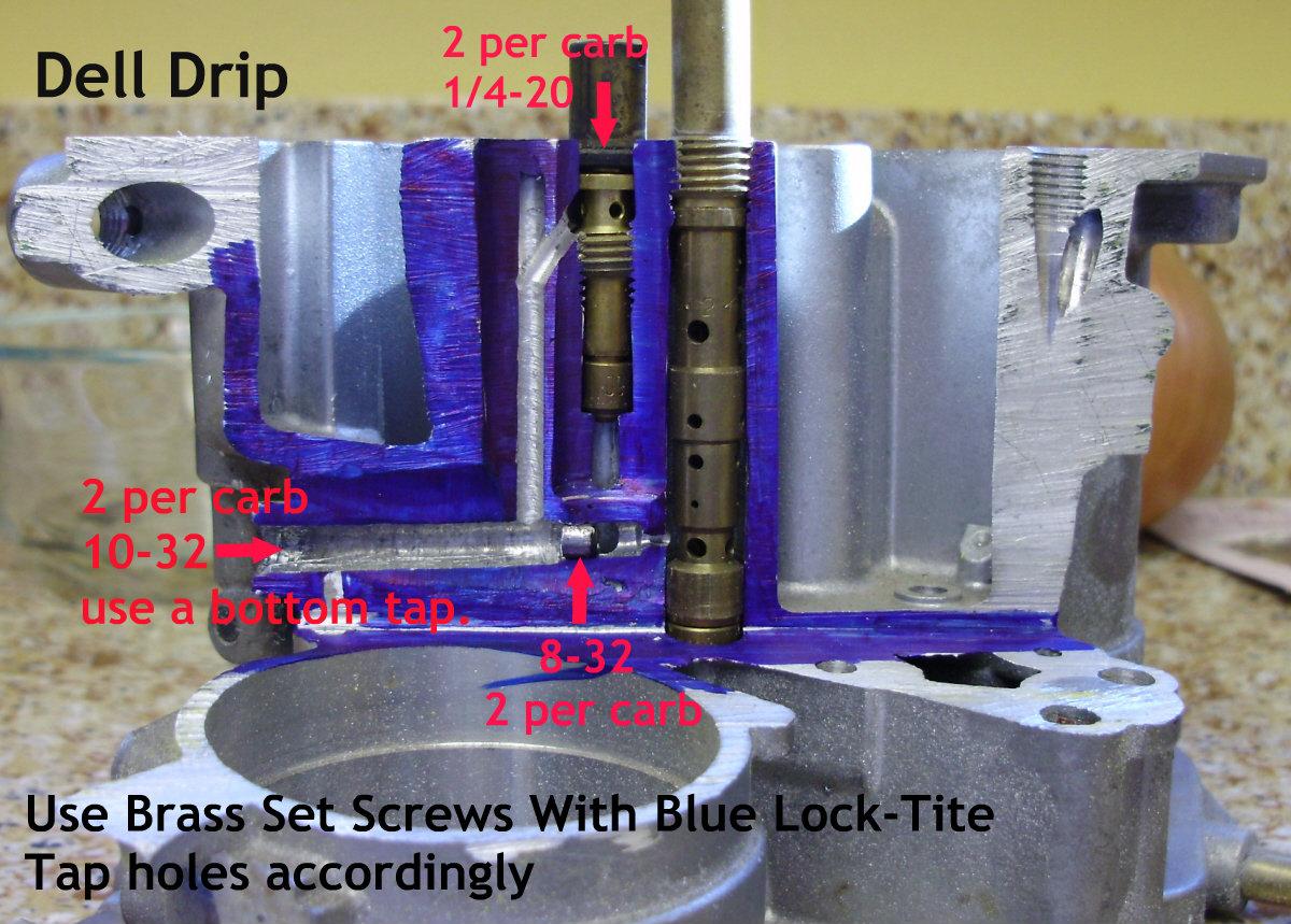

Nyt hieman alkoi jo kismittää vastoinkäymiset kaasareiden kanssa. Alunperin asensin siis 36 Dellut, joita en saanut oikein käymään kauniisti. Noh, Dellorto drip -ongelmahan sieltä löytyi. Lähetin kaasarin korjaukseen ja ostin samaan aikaa toisen. Voitteko uskoa: kumpikaan ei toimi. Edelleenkin vuotaa! Tuntuu aika oudolta ja hyvin epäonniselta.
Tekisi mieli saada 36 Dellut toimimaan, mutta ei niin ei. Oikea puoli toimii ja vasen vuotaa. Ostanko uudet kiinalaiset? Ostanko käytetyt ja arvon niiden kanssa? Kovat jätkät sanoo: "Laita ruisku". En laita.

Jos korjattu kaasarikaan ei toimi, niin oisko ongelma joku muu kuin dellorto drip? neulaventiili ei pidä, bensapinta tai - paine liian korkea...

Tässä on molemmissa rungoissa se ongelma, että kohokammio valuu hissuksiaan tyhjäksi ilman bensanpainettakin. Miulla ollut ihan just sama ongelma yhdessä rungossa, mutta onneksi toinen runko toimi normaalisti.

Joskus halvemmissa (ainakin Kiinalaisissa) kaasareissa on huonosti kiinnitettyjä plommeja jotka vuotaa tai jopa puuttuu kokonaa. Porauskanavien päihin painetut tulpat (messinkiä tai alumiini) kannattaa käydä läpi.Myös kierre reijissä on ollut sellaisia kierteitä jotka on liian lyhyitä että suutin tai päätetulppa ei kiristy pohjaan asti.

"Dellorto drip" on nimenomaan plommiin liittyvä ongelma. Irtoaa vanhoista kaasareista hapettumisen vaikutuksesta.Image may have been reduced in size. Click image to view fullscreen.
