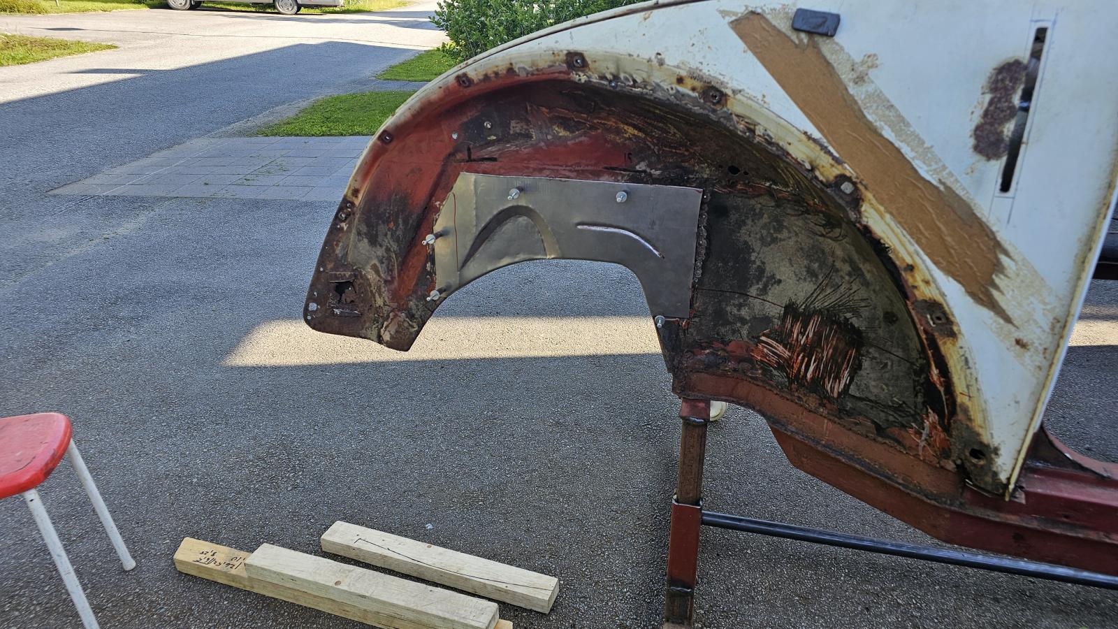

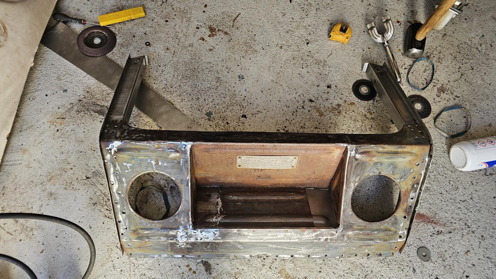

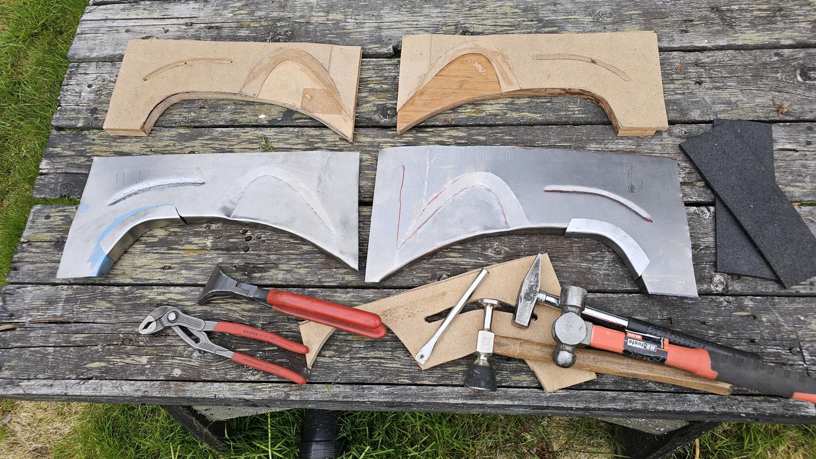

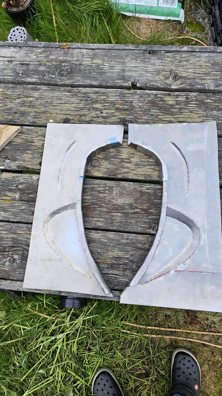

Hebster52 Posted June 19 Author Posted June 19 Jepjep. Aloitin hiomalla ruosteet vasemmasta sisälokarista ja totesin että olikin enemmän pitsiä kuin ekaks oletin.... Joten päätin että olis tyhmää paikata vaan parempi tehdä tähänkin samanlainen korjauspala kuin oikealle puolelle.... Otin peltiä ja työkaluja mukaan mökille ja sain jo alustavasti peltiä esimuovattua... Sain myös palat jigiin sahattua. Kunhan vielä hion ja liimaan ne saan tämänkin pellin valmiiksi hitsattavaksi! 3 Quote

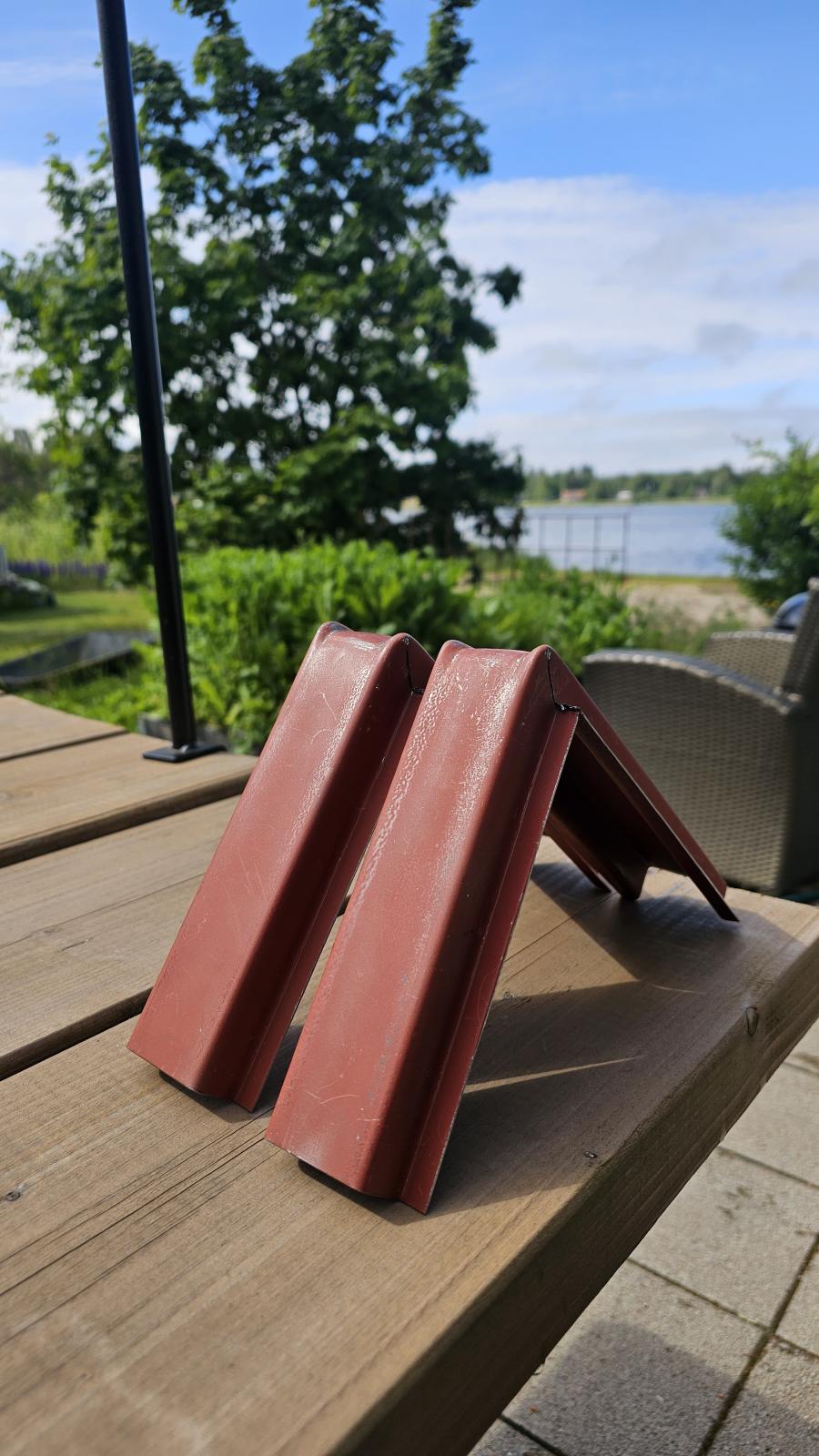

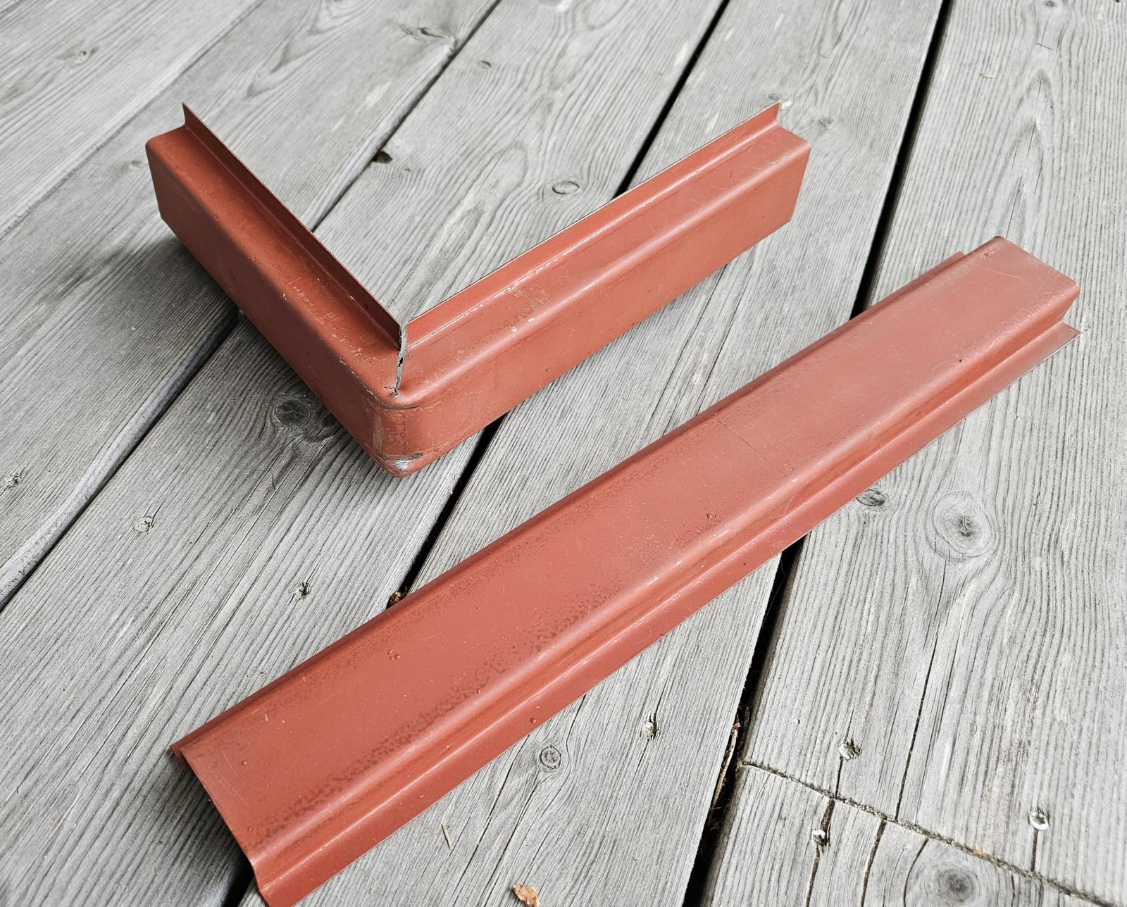

Hebster52 Posted July 2 Author Posted July 2 Tulin siihen tulokseen että runko palkit tankin alla kaipasivat sen verran töitä että helpotan niiden paikkaushommaa vaihtamalla ne kokonaan Mikan erinomaisiin uusvalmisteisiin! 🥰 Irrotettua sisärungon totesin että oikea päätös. Palkit olivat osittain paperin ohuet kun ruostuneet sisältä.... 4 Quote

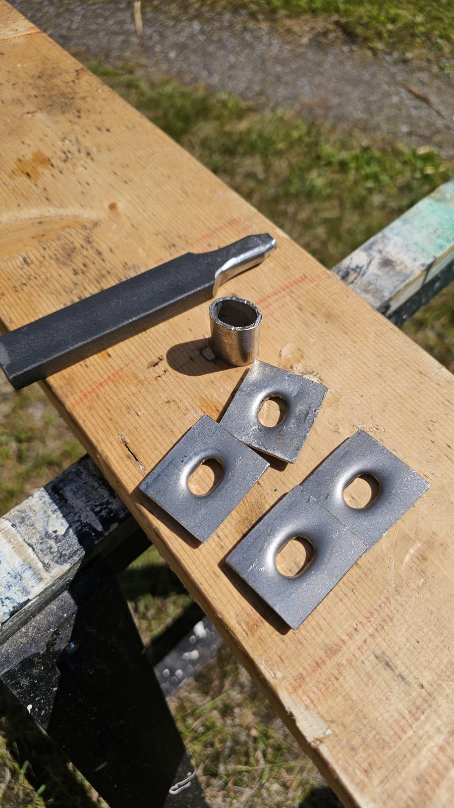

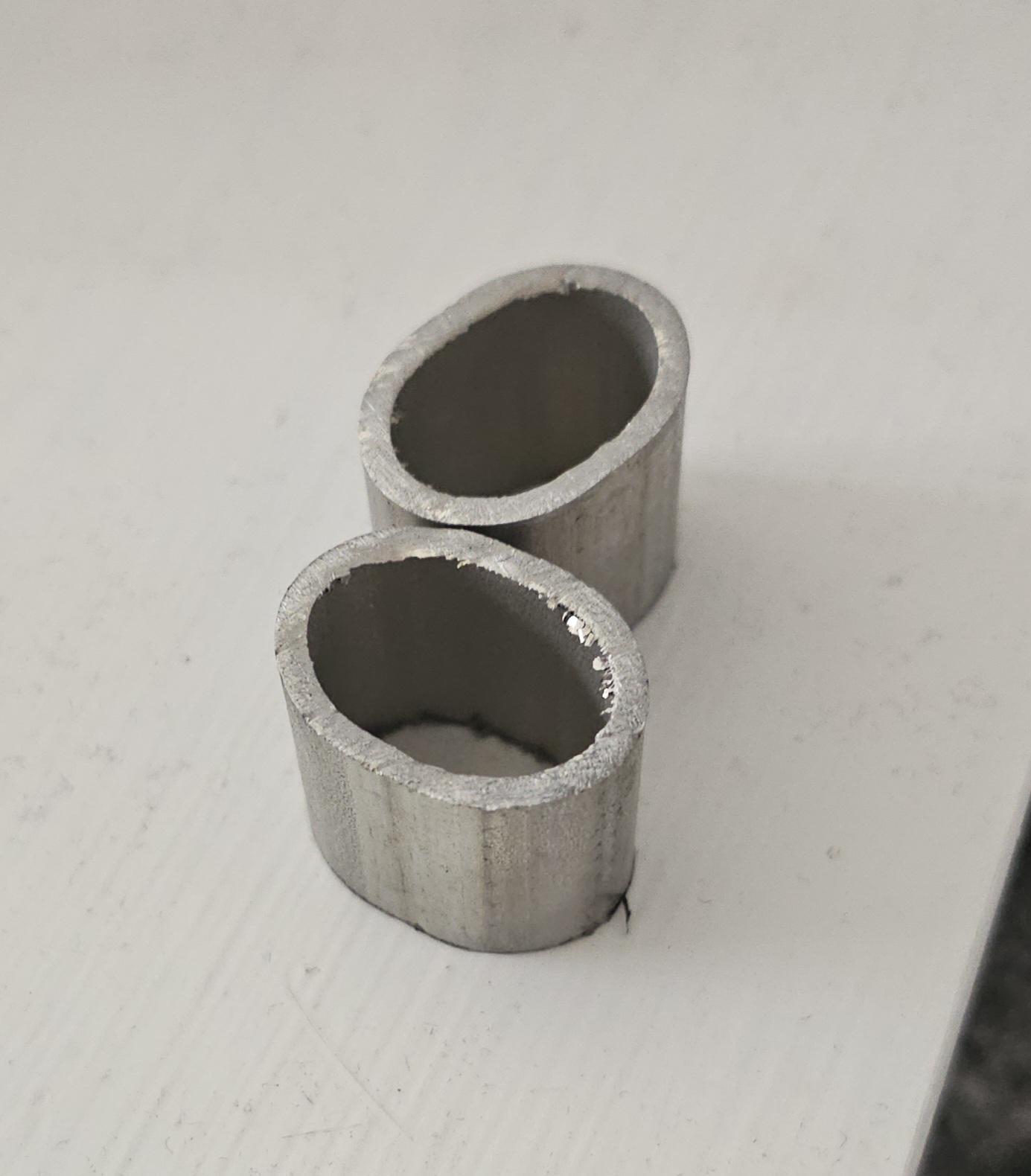

Hebster52 Posted July 4 Author Posted July 4 Yritin ekaks tehdä tukihylsyt 2mm pellistä ja vääntää soikeaksi hylsyksi mutta hylkäsin sen yrityksen ja aloin pohtia vaihtoehtoa. Laskin että 2x20mm putkella olis aika sama ympärys mitta joten sahasin pari pötköä ja puristin soikeiksi... Ei ihan oikein mutta eipä kukaan näe niitä sit kun ovat paikallaan...🤣 Quote

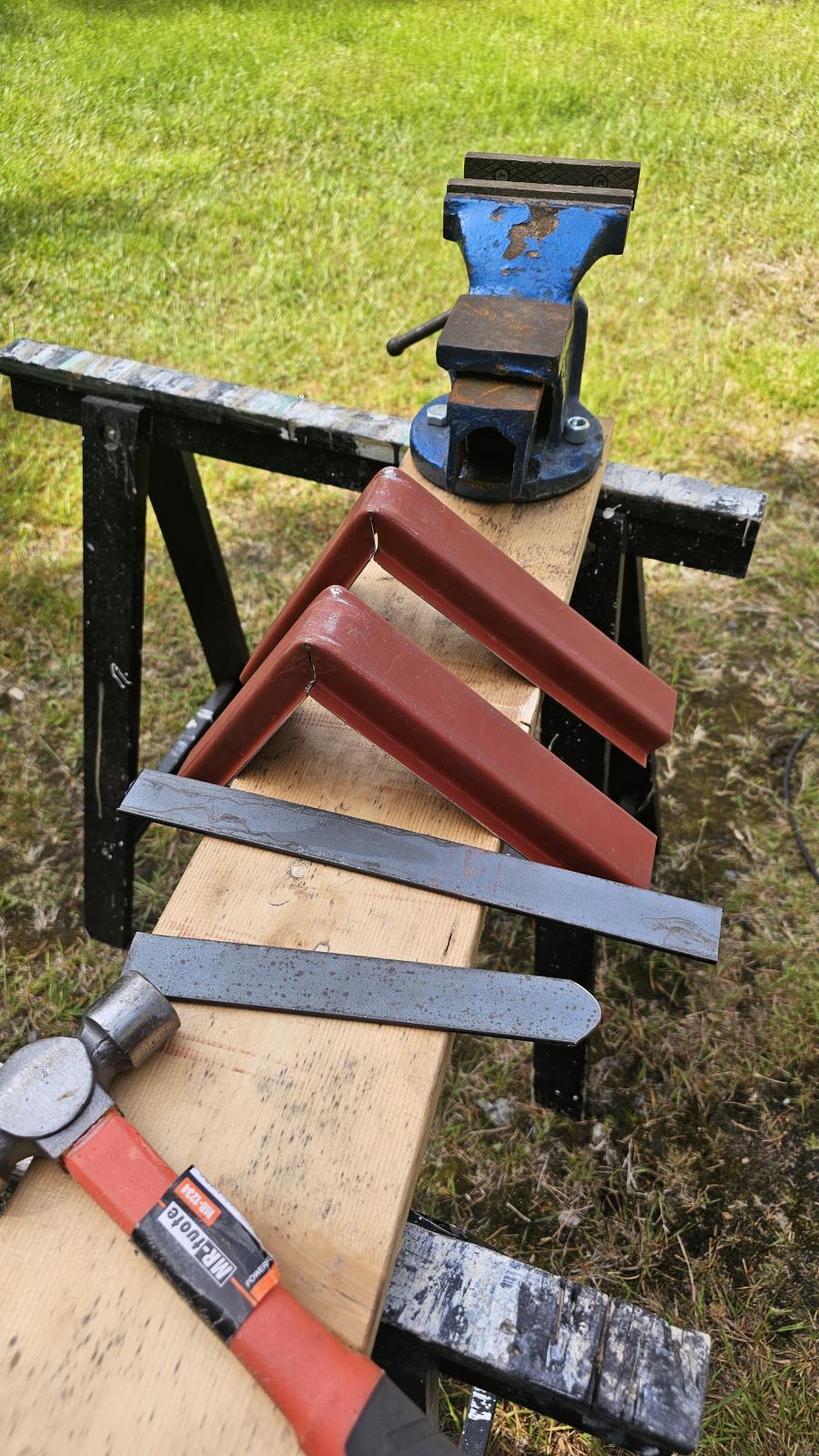

Hebster52 Posted July 5 Author Posted July 5 Nyt vihdoin kaikki osat näihin tehty! Pikkasen piti pähkäillä miten yksinkertaisilla työkaluilla saisin osat muotoiltua... 3 Quote

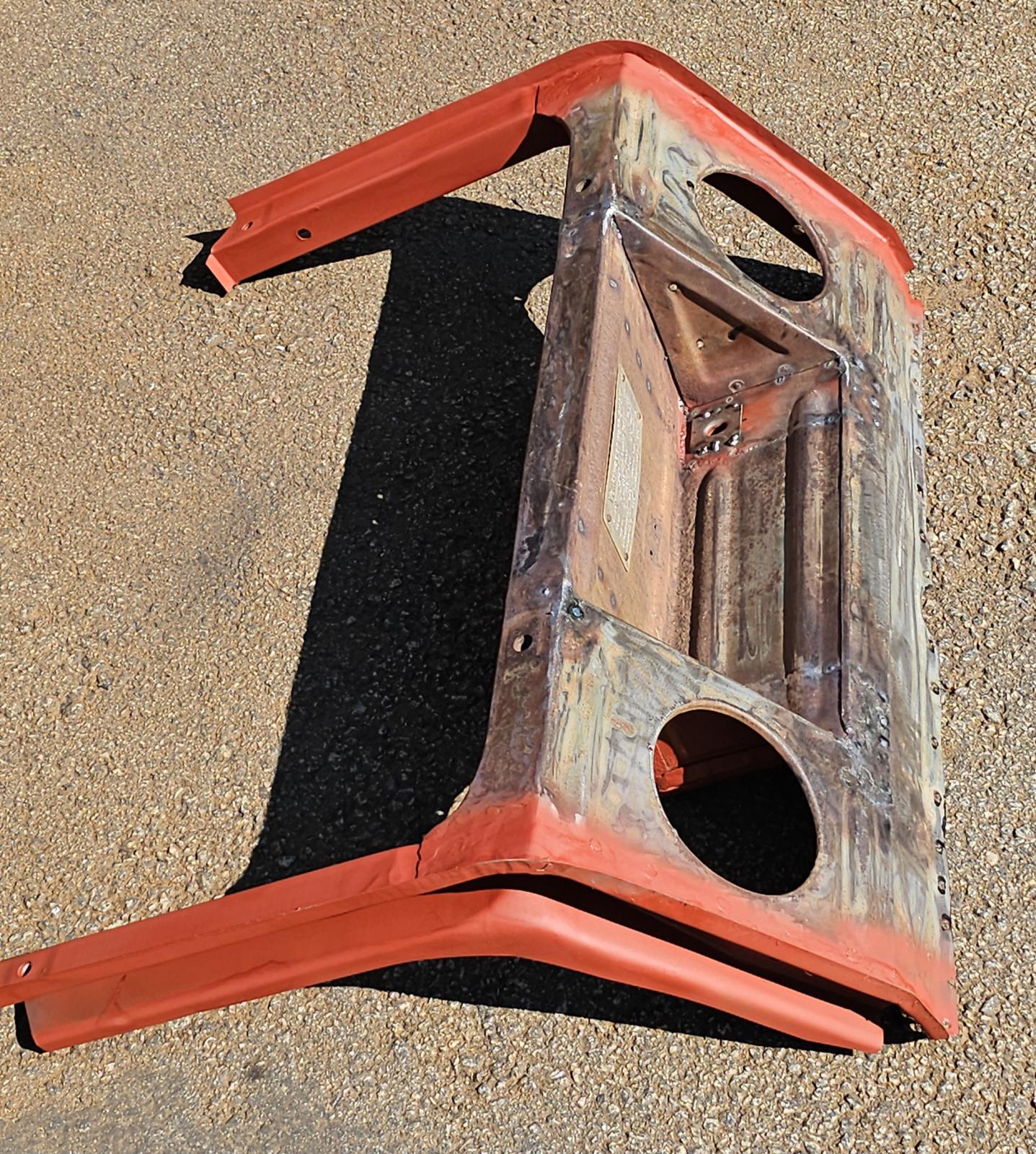

Hebster52 Posted July 16 Author Posted July 16 Nyt kun keula on tyhjä ajattelin että samalla pitää vissiin samalla korjata etu tulipellin alaulkokulmat kun näyttävät ohuilta. Tänään porasin sisäpeliin irti sivurungoista. Nyt saan sisäpeltiä paremmin rempattua ja oiottua ennenkuin hitsaan sen uusiin Mikan palkkeihin. Vanhat palkit oli kyllä viisainta vaihtaa kokonaan....😝 Quote

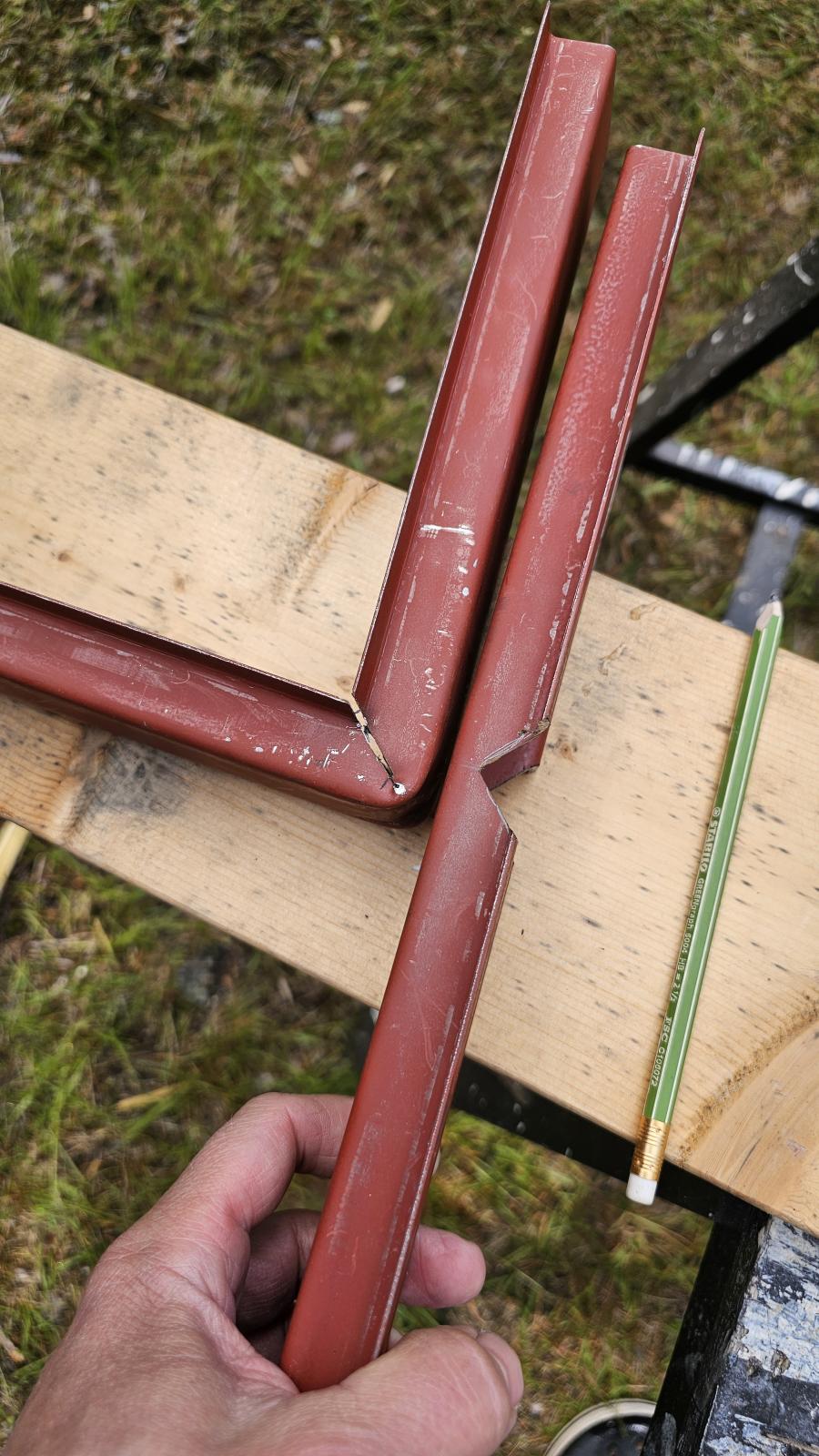

Hebster52 Posted July 18 Author Posted July 18 Tänään sain peltiä oiottua vähän ja aloitin tukirautojen sovittamista. Löysin pienen jämäpalan pellistä jonka valmistin takatulipellin profiilia. Se oli just sama profiili tähänkin! Kohta saan hitsata koko tämä pala takaisin koriin! 4 Quote

Hebster52 Posted July 23 Author Posted July 23 Nyt koko tämä runko on valmis asennettavaksi koriin! Pitää vielä tehdä muutama paikka kun vielä on helppo päästä käsiksi kun tämä runko on pois edestä. 6 Quote

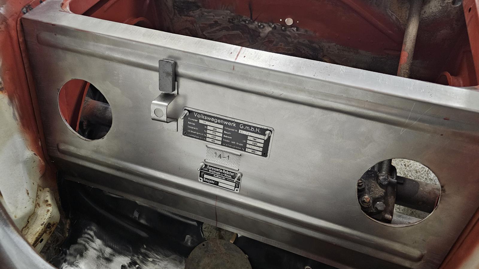

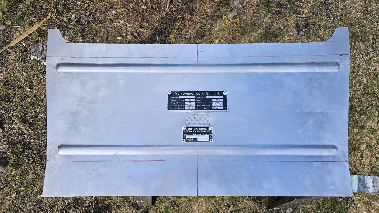

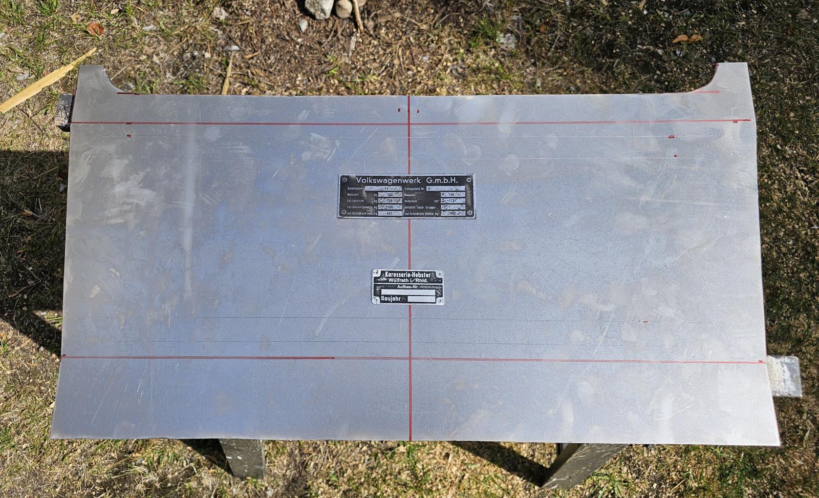

Hebster52 Posted August 11 Author Posted August 11 (edited) Nyt myös varapyöräkotelon takaseinän pre-49 tyylin peitelevy alkaa olla numeroita vailla valmis! Edited August 12 by Hebster52 8 Quote

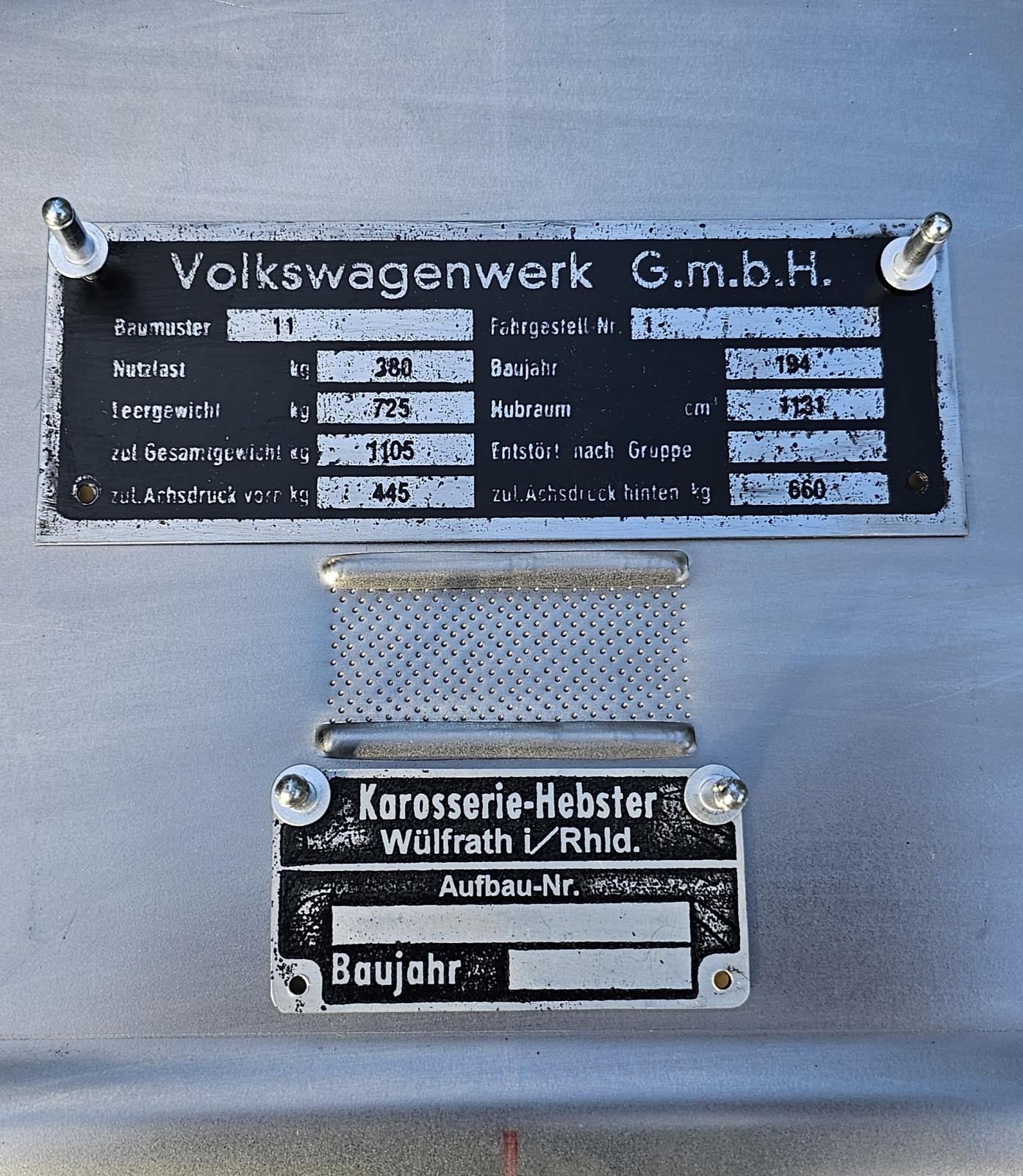

Hebster52 Posted August 13 Author Posted August 13 (edited) Tulee ihan kivan näköiseksi vaikka itse tehnyt! Tuossa esimerkki aidosta 1949:sta.. Edited August 14 by Hebster52 8 Quote
Hebster52 Posted August 14 Author Posted August 14 Tänään tein uuden HebsterWerks logon. Monta vuotta aikonut tehdä tämän vanhan pelkän Hebster logon sijaan. 11 Quote

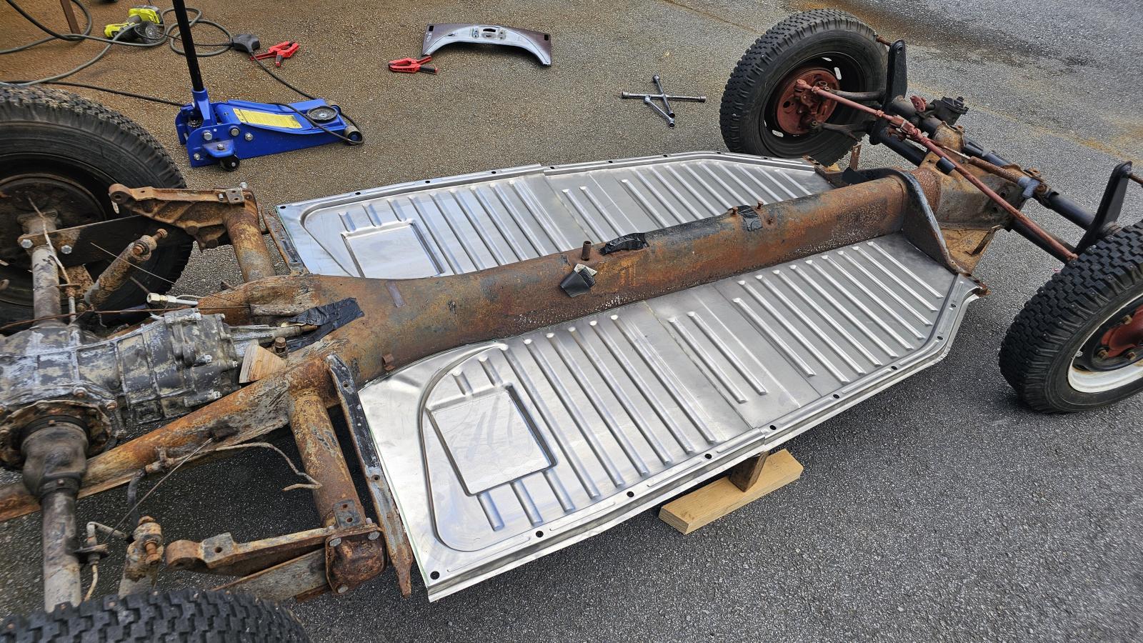

Hebster52 Posted September 2 Author Posted September 2 (edited) Tänään aloitin lattioiden sovittelua. Aivan upeet, piste ii:lle! ❤️ Edited September 2 by Hebster52 12 Quote

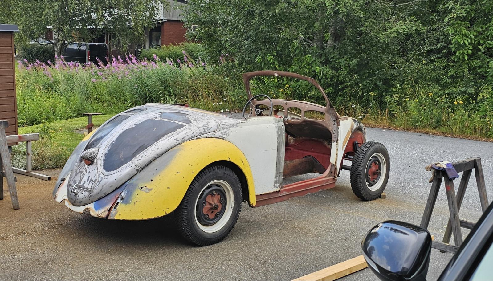

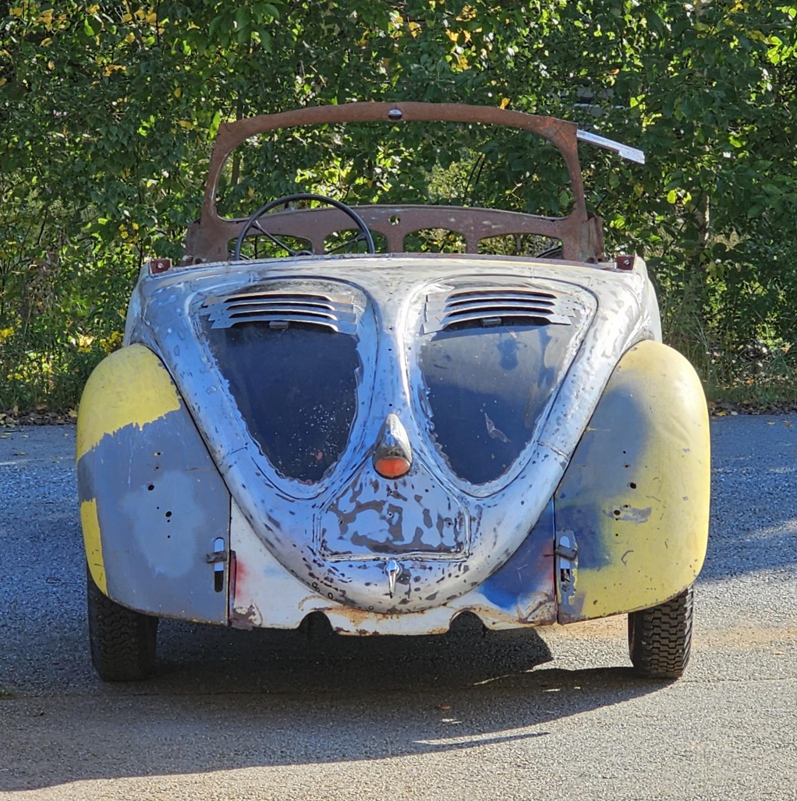

Hebster52 Posted Saturday at 07:02 PM Author Posted Saturday at 07:02 PM Tänään työnsin sen ulos jotta saan vähän kauempaa ihmetellä takaluukun louversien paikat ja nyt ovat omasta mielestä löytynyt lopullinen paikka niille. 4 Quote

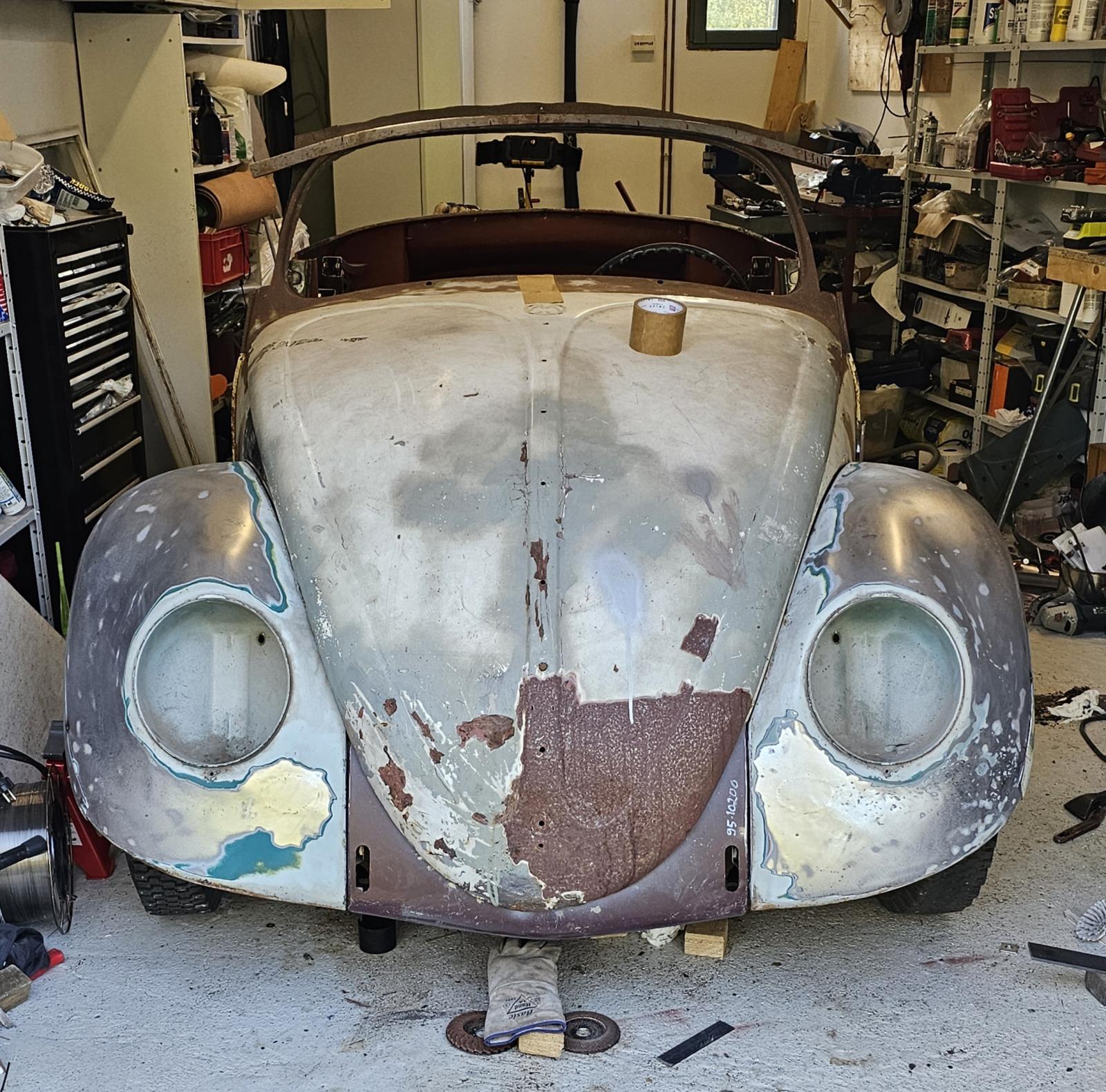

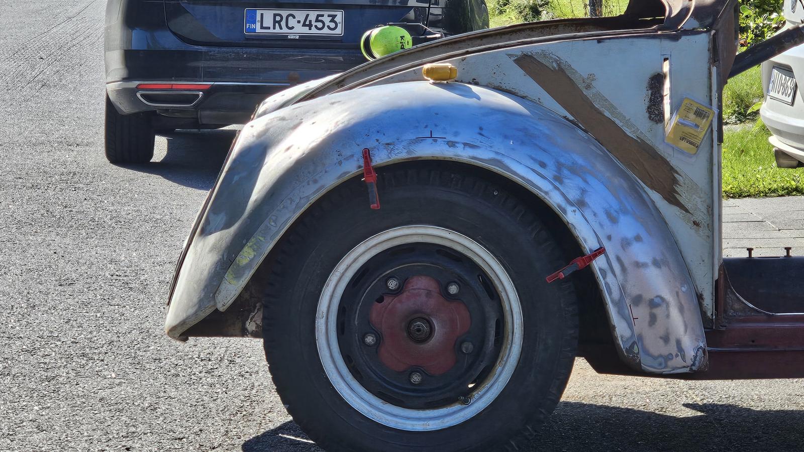

Hebster52 Posted 4 hours ago Author Posted 4 hours ago Lokareiden backdate jatkuu.. Turhat reijät jitsattu umpeen. Lokarien reunat vielä vasta hepattu kohdilleen. Jännää miten paljon läskimmät etulokarit näyttää tällä pienellä modauksella... Quote
