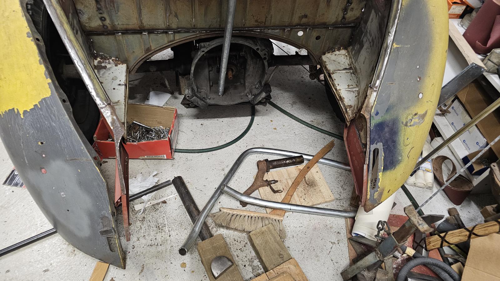

Hebster52 Posted December 20, 2025 Author Posted December 20, 2025 Tänään laikkasin lattiapeltien saumakohtaa jotta sain ne nyt hepattua toisiinsa. Kun saan saumat täyshitsatut saan vihdoin hitsata ne pohjalevyyn. Samalla kun auto oli pihalla laikkasin väärän takahelman pois ja alotin sovittamaan oikeanmallista helmaa paikalleen.. 4 Quote

Hebster52 Posted January 4 Author Posted January 4 Jotain purettua ainakin.... uudemman takahelman sisäpeltikin piti purkaa oikean (splitin) mallin tilalle... 3 Quote

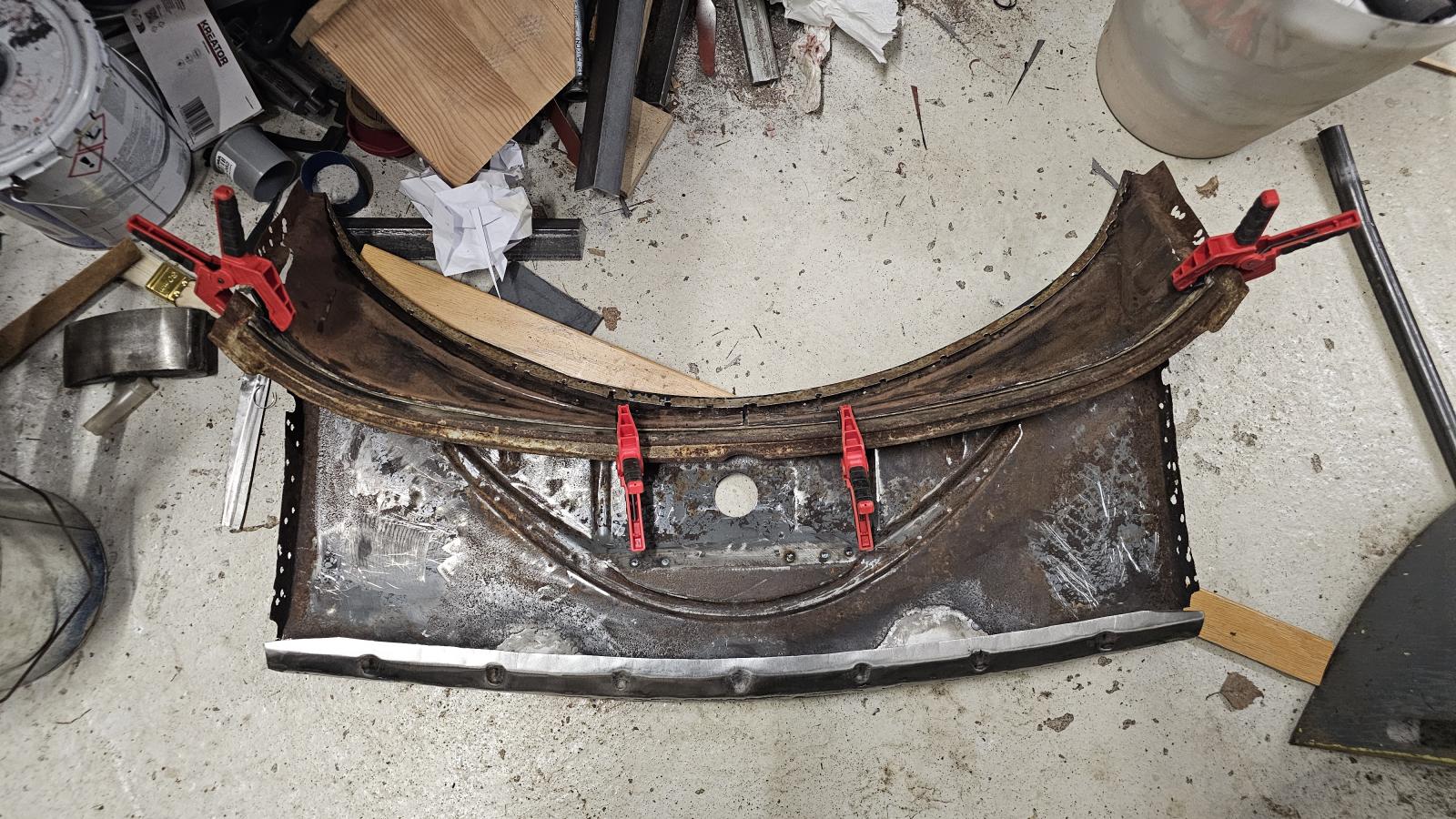

Hebster52 Posted January 5 Author Posted January 5 Nyt olis sisäpelti korjattu ja valmis hitsattavaksi. 5 Quote

Hebster52 Posted February 16 Author Posted February 16 Nyt takahelma on korjattu. Sisäpelti pitää vielä puhdistaa ruosteesta ym. jonka jälkeen sit voin ruostesuojata molemmat sisäpuolelta minne ei jälkeenpäin pääse kun ovat hitsattu koriin.. 5 Quote

Hebster52 Posted February 25 Author Posted February 25 Nyt takahelma on valmis hitsattavaksi! Myös varapyöräkotelon sivujen korjauspalat viittä vaille valmiit hitsattavaksi! 7 Quote
Hebster52 Posted February 28 Author Posted February 28 (edited) Nyt takahelma on liitetty koriin. Sopivuus just oikein. Luukun lukko toimii kuten kuuluu joten voin pistehitsata kokonaan. Ja keulassa leikkasin eka pala joten nyt ei ole enää paluuta vaan omavalmiste pelti pitää nyt vaan liittää tilalle... Edited February 28 by Hebster52 10 Quote
